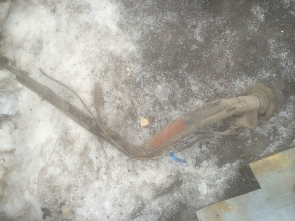

В общем старый бак покоится с миром, с виду вроде как он еще "побегает", но внизу весь хер поймешь чем перелатаный. Еще и помятый весь. В общем волевым решением принято его заменить.
Тем более насос мне дают "в подарок", и тот что я купил оставляют…Я знатный колхозник, пригодится.
Собственно герой.
Вот тут вся гниль и латки. Сорри за ракурс.
Горловина тоже огонь, парни обещали поменять.
Днище по их словам проварено колхозно, но на уровне БТР ранних выпусков. В смысле железки там зверские.
Благо мне можно втирать, я ж не понимаю нихрена.
Но вид из ямы как то оставил надежду что все еще не совсем плачевно. И да, иногда заметны недетские штуки.
Вот например пластина с пружиной, сдается мне тут так быть не должно.
Глушитель еще переваливали. Там он новый в принципе от восьмерки вроде, но вот трубка ведущая к нему это пиндец. Ее и варили.
Проводка там огонь тоже, на одном проводе по семь связок :))

Пока на сервисе пусть наварят, так ездить нельзя либо на кочках кювет поймаешь, либо лист твой улетит кому нибудь в лоб. подумай, скажи пусть посмотрят
Бак приделают, оплачу и буду посмотреть…Думаю в любом случае мы закончим сваркой арок и заодно этих листов. Там работы еще на месяц и на пару моих зарплат:))
Воот, уже весело, днище живое наваренное это хорошо, а под пружиной гнилой задний лондерон, тебе его варить придется, ничего страшного. В итоге с сервиса своим ходом?
Вопрос в том, что над пружиной тупо лист металла:))) Такой основательный… Пока в сервисе стоит. И еще месяц точно там пробудет.
Лист металла прикрывает гнилой лонжерон)))) вытащи и посмотри, не спроста же она там взялась))) пружина вместо лонжерона в нее упирается, а она на что придется…
Ох чувствую все таки придется. Боюсь пока двух вещей, сварки и покраски…Но похоже придется именно этим и завершить ремонт.Если не выйдет уж очень дорого. Машина то нужна на лето…
