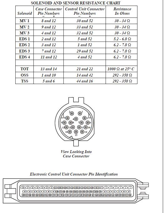

Добрый вечер господа пассатоводы. Имею АКПП 5hp19. Вчера по приезду домой из Минска никаких проблем с коробкой не наблюдалось.
Понадобилось скокнуть в одно местечкооо ииии…
Тыкаю на R, и такой жёсткий пинок. БАМ.
Испугавшись быстро втыкаю нейтралку. Нифига не понял, смотрю на БК, а там все буквы красные. Ну тогда я то и понял, что упала в аварию.
Комп как на зло я не взял с собой, только был шнур, поэтому проверить на ошибки никак.
Далее полез штормить инет, но после всех выданных там советов ничего не поменялось.
При переключениях пинки жёсткие, особенно на R, такое чувство, как будто сейчас двс вылетит.
Сегодня приехал в город на ней и сразу побежал за ноутом. А там:
Кратко почитал 2 первые ошибки и понял, что это не есть хорошо.
Скажите в двух словах что предстоит?
Уже ищу 6МКПП ибо чую что все серьезно.

Или коса, или соленоид!Не думаю, что серьезная проблема.
Все равно я ее вскрывать не собираюсь, поэтому только свап мкпп
Тогда да)))
Я хотел свапнуть МКПП в августе, думал что примерно в это время автомат ляжет, лег как видишь сейчас((
Не хорони ее! Банально с проводкой что то может быть! Я бы с осмотра разъемов начал, а там по ходу пьесы.
Об подрамник часто жгут проводов перетирается.
N90 вроде MV3. начни с прозвонки.
Скорее всего гниет коса на входе в кпп ибо там разъем) и все проблемы от этого)
