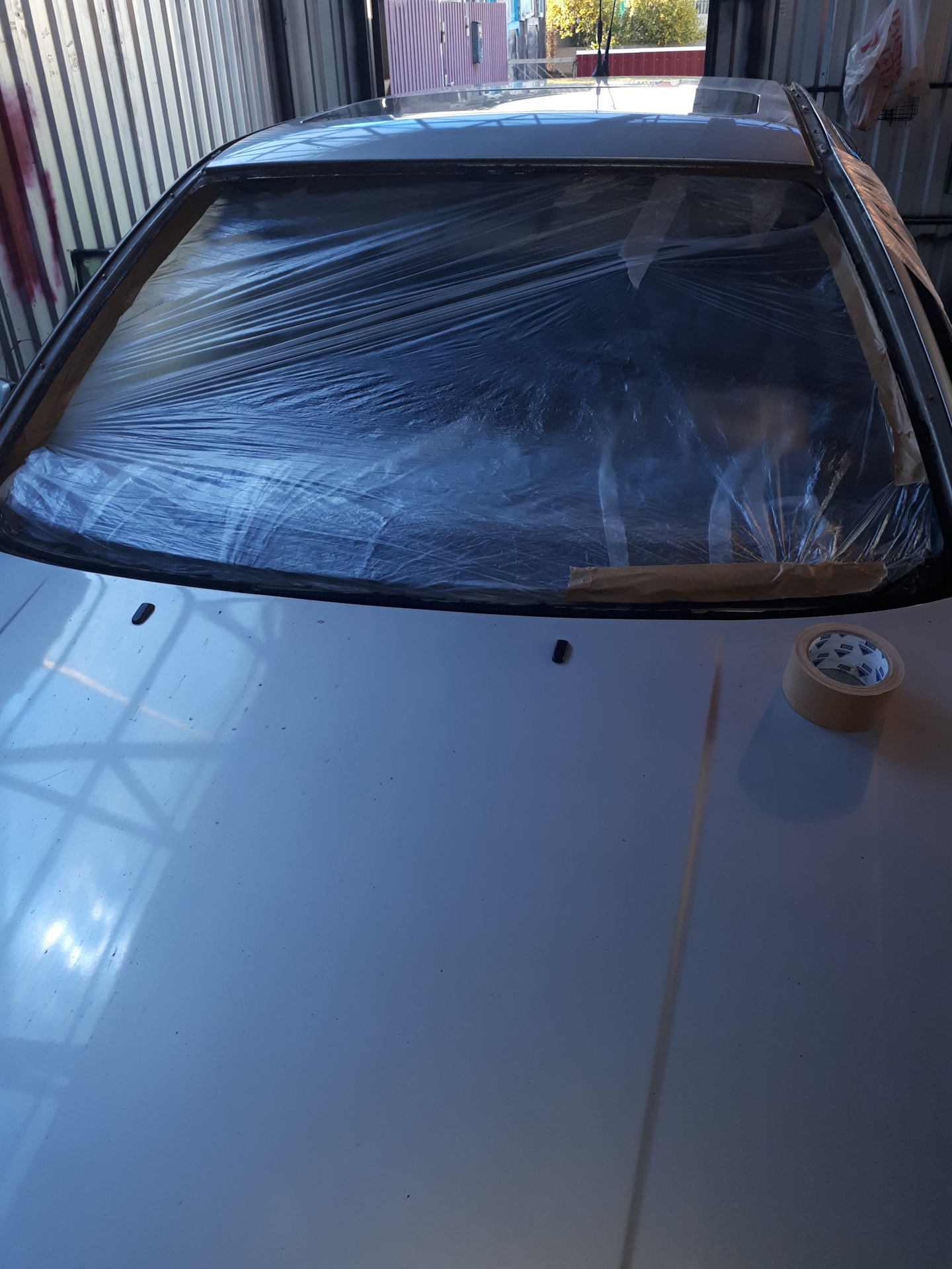

Решил переклеить лобовик, купил набор теросон для вклейки, вырезал старое, рамку обработал…

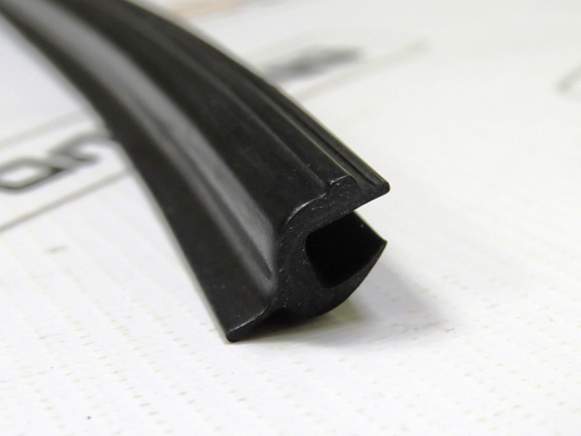

и теперь такой вопрос купил значит верхний молдинг резинку под лобовик, не оригинал, универсальна, собственно вопрос эта резинка клеиться на стекло?Если да, то как именно?Спасибо всем кто откликнется.

Спасибо, все вклеил стекло, буду надеяться что не отвалится…

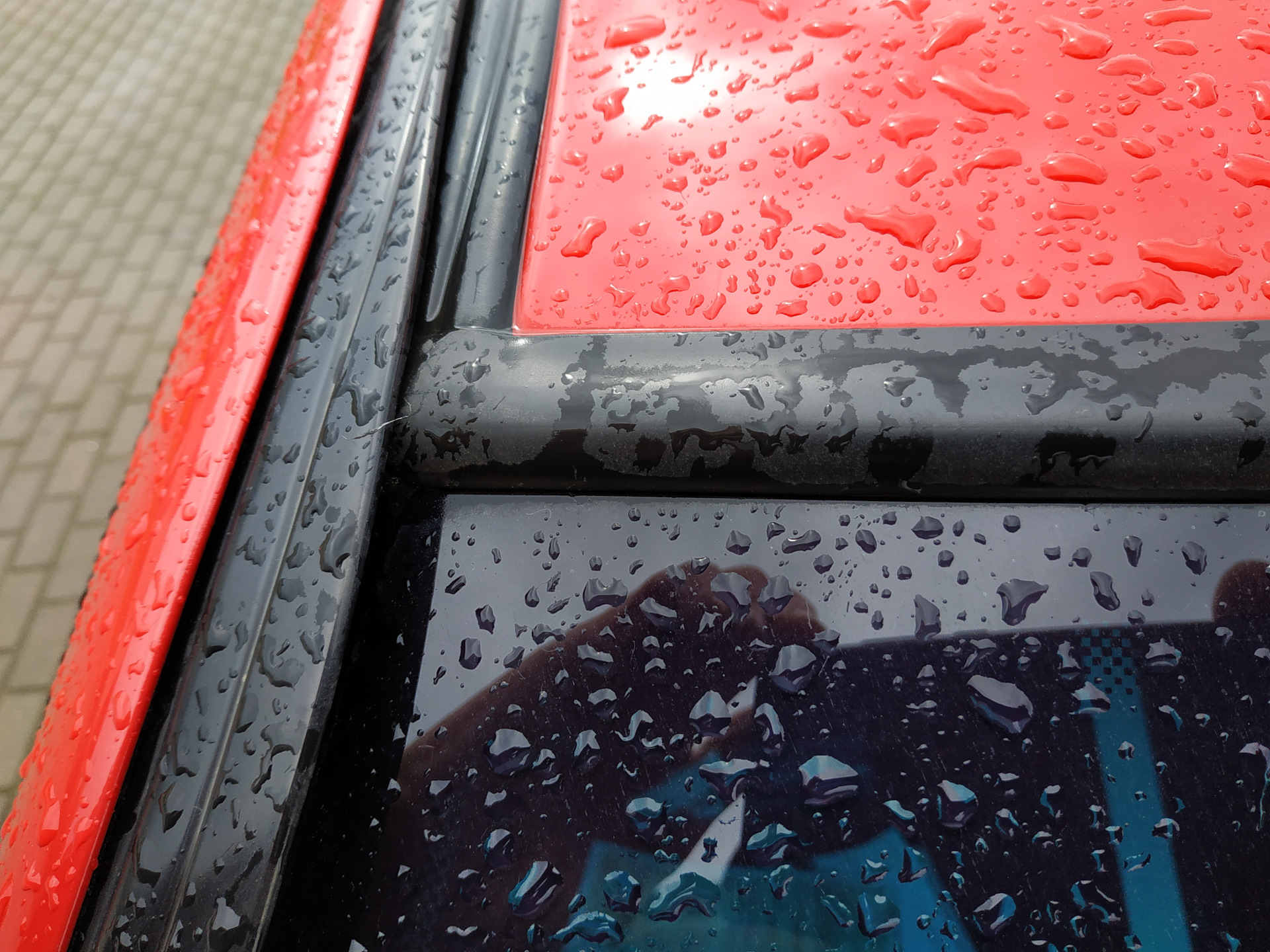

Резинку идеваешь на стекло, на носишь клей и вклеиваешь стекло. Резинка не вытащится при вклееном стекле, так как на неё попадёт часть клея и при застываноо его все схватится воедино.
Получается ее надеваешь и клеешь стекло…потом резинка спокойно вытаскивается и также вставляется…Дело в том что на вырезанном стекле(оно было оригинал) молдинг был в клею
Клеил сам. Чтобы так получилось, ушла целая колбаса на 600 мл.с вверху и боков получается толстый слой клея. К рукажопым большое ни ногой. Надо одеть резинку(дать запас по длине, со временем усохнет), нанести клей на рамку, положить стекло и поднять его максимально вверх, чтобы резинка была прижата.
Максимально и поджал стекло с резинкой к кузову и зафиксировал скотчем и так же снизу упорами, запас резинки правда дал не большой, милиметра по 3 с каждогокрая, больше всего мне не понравился праймер, активатор
Она никуда не должна клеится, просто одевается
