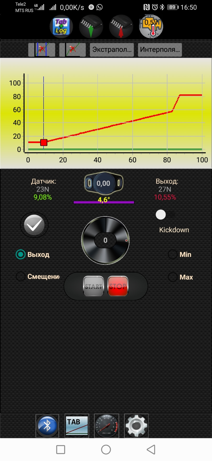

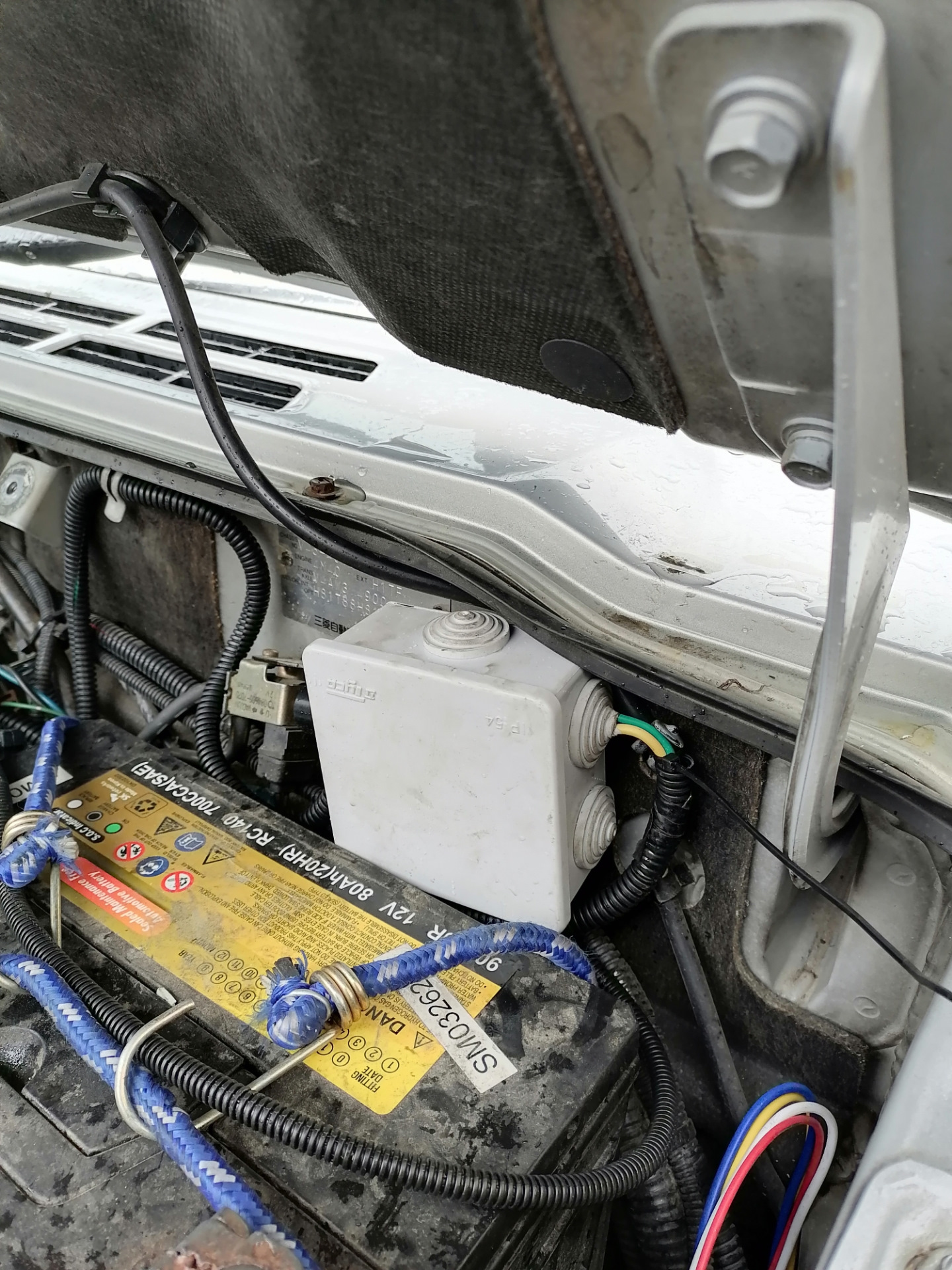

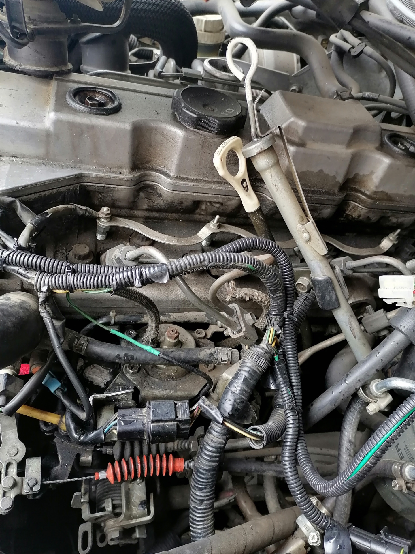

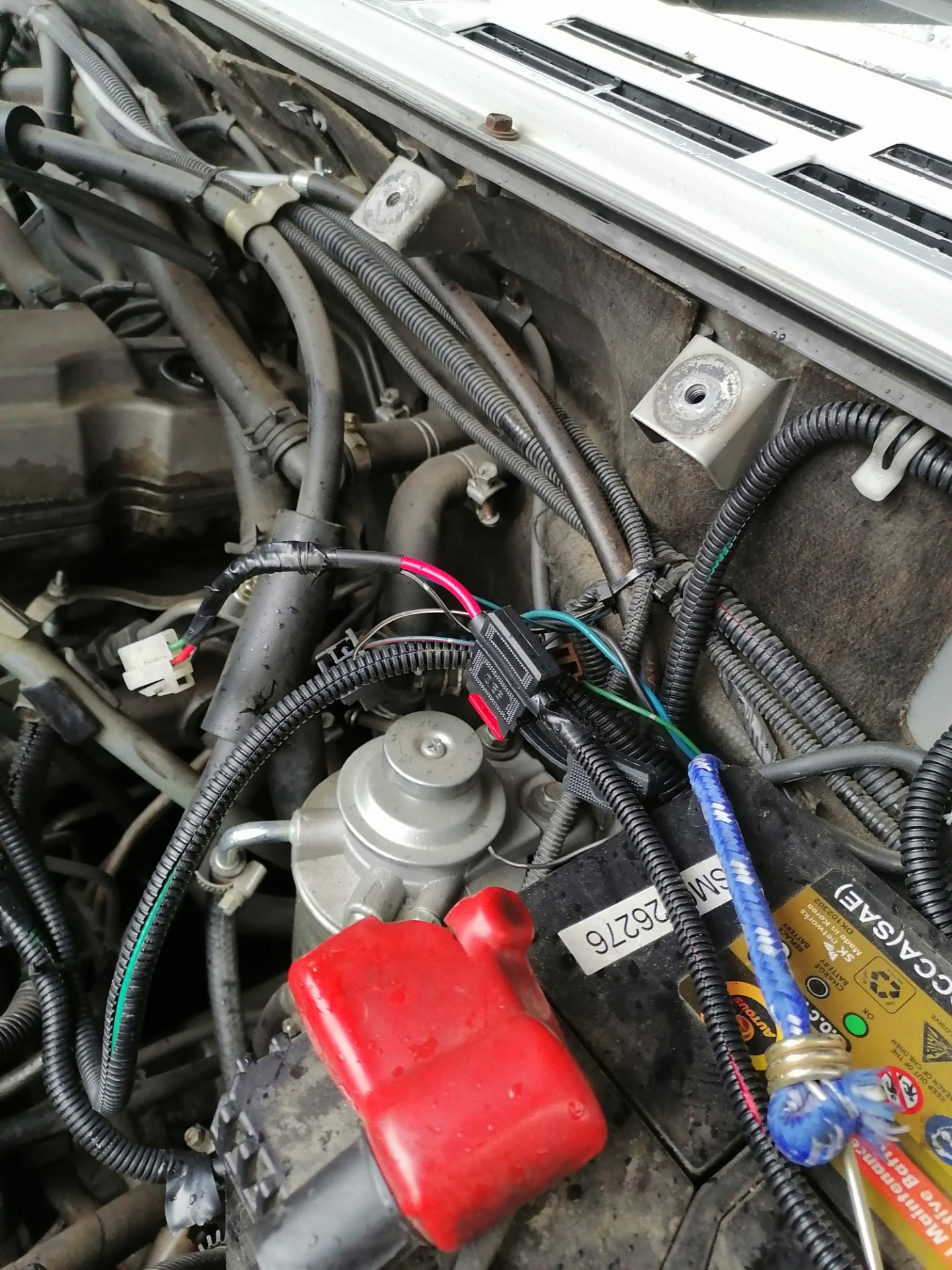

Всё установил, подключил, проверил. Всё работает отлично. Плюс питания 12в подключил на плюс клапана егр. Прогрел машину и начал настройку.
Настройка не вызвала никаких проблем, за это отдельная благодарность разработчикам. Они сняли отличное видео, где всё пошаговое показано.
. Поначалу казалось, что настройка будет замудренная, но потом оказалось что все очень логично и никаких танцев с бубном не будет 😁.
Итог настройки порадовал. Машина стала резвее(ощущение что отцепили прицеп), пинки при переключениях пропали. Езда теперь радует.
График настройки сейчас у меня такой, всё устраивает, но возможно что-то ещё поправлю(руки то чешутся 😂).
Понравилось то, что устройство даёт возможность подстроить под себя работу АКПП и простота настройки.
P. S. Стоимость Тпски 120$. Продавец обещает вернуть 30$ за отчёт на drive2. Отчёт написал и скинул продавцу ссылку на почту. Через несколько часов деньги были уже на карте.
