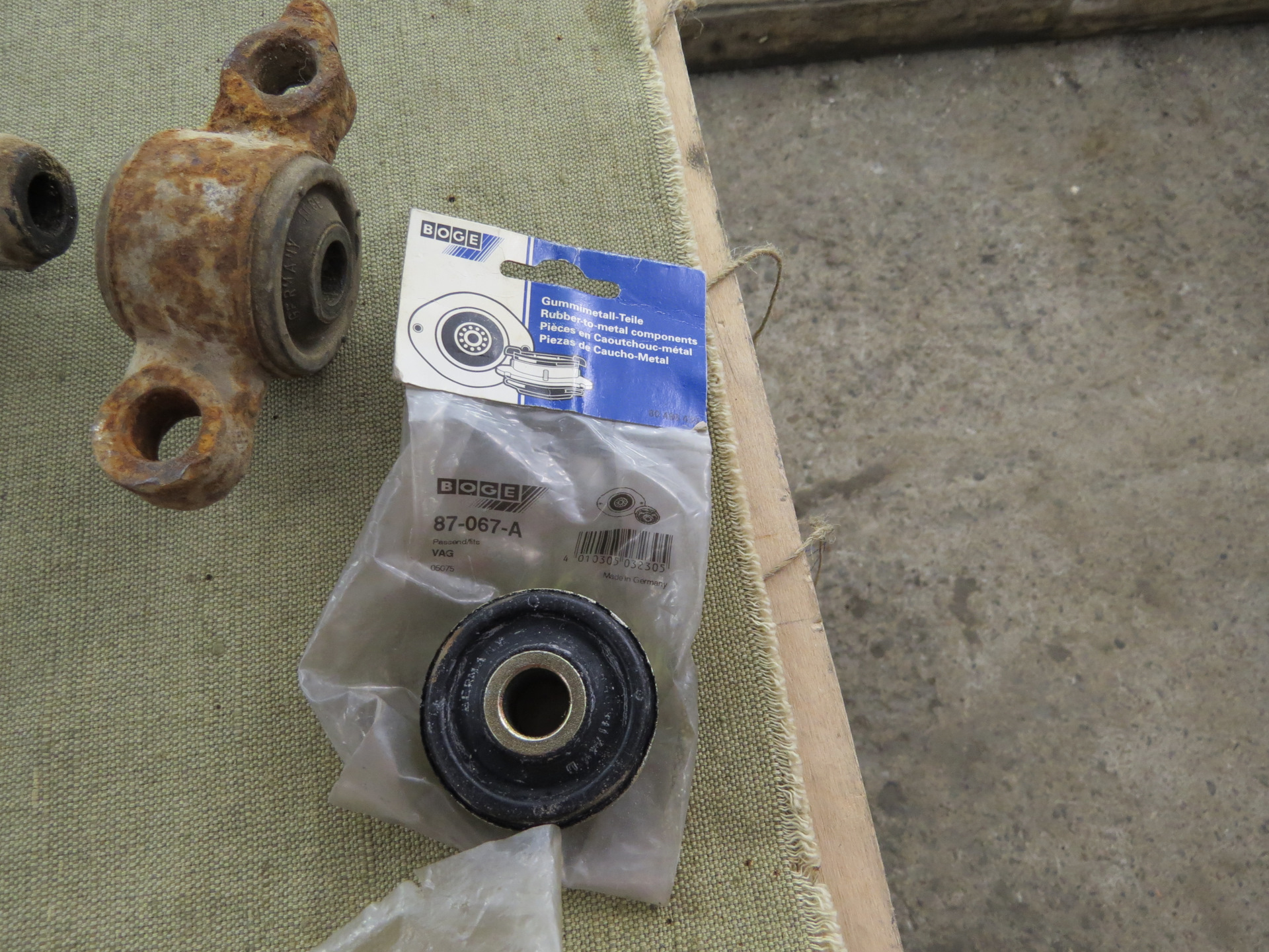

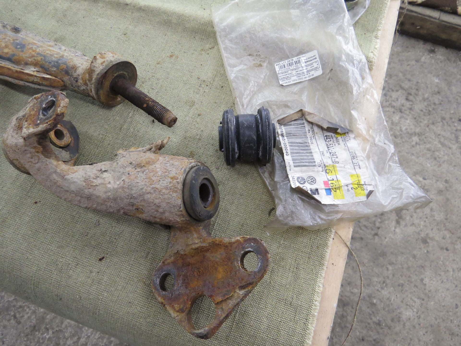

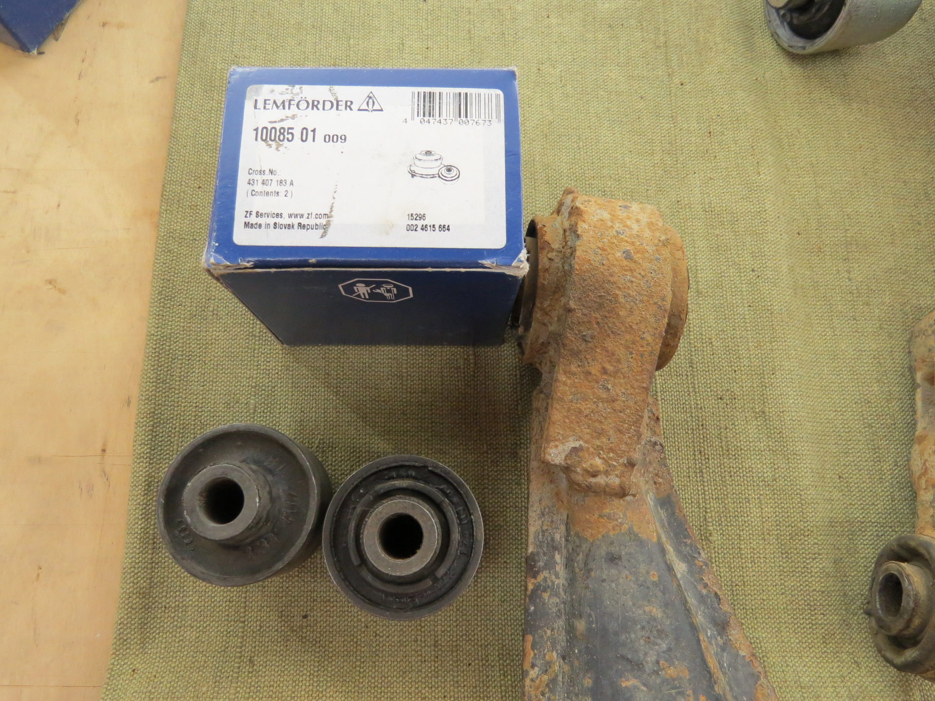

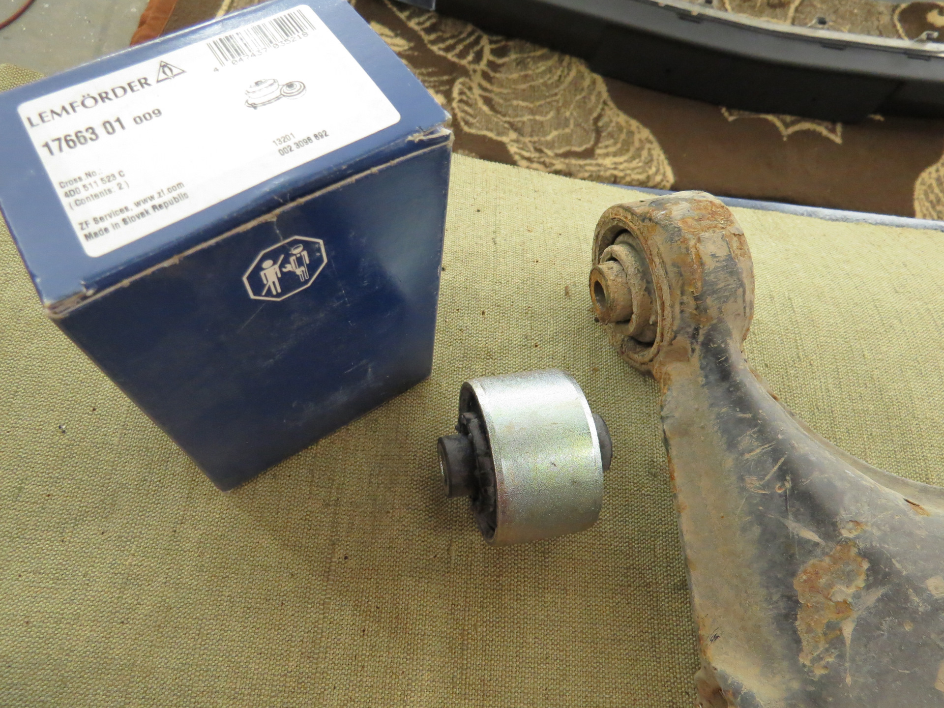

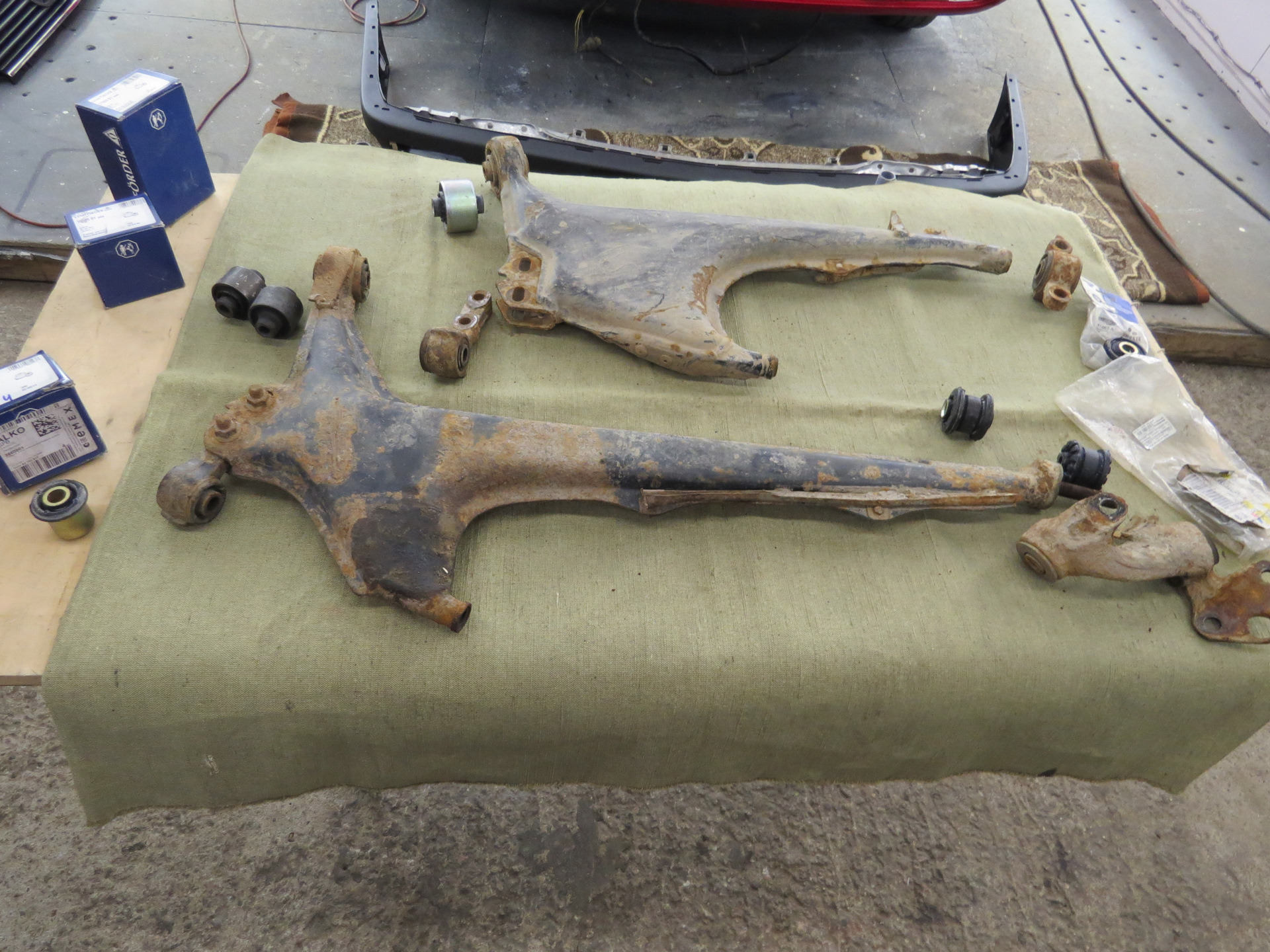

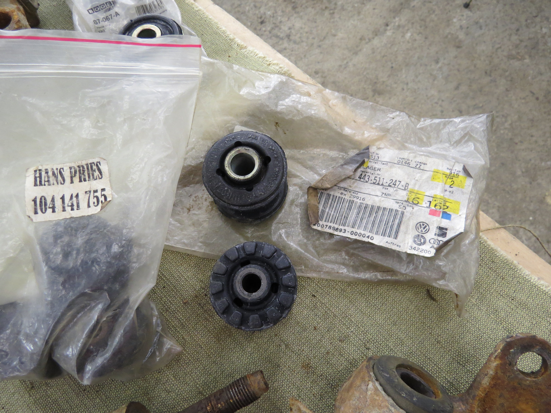

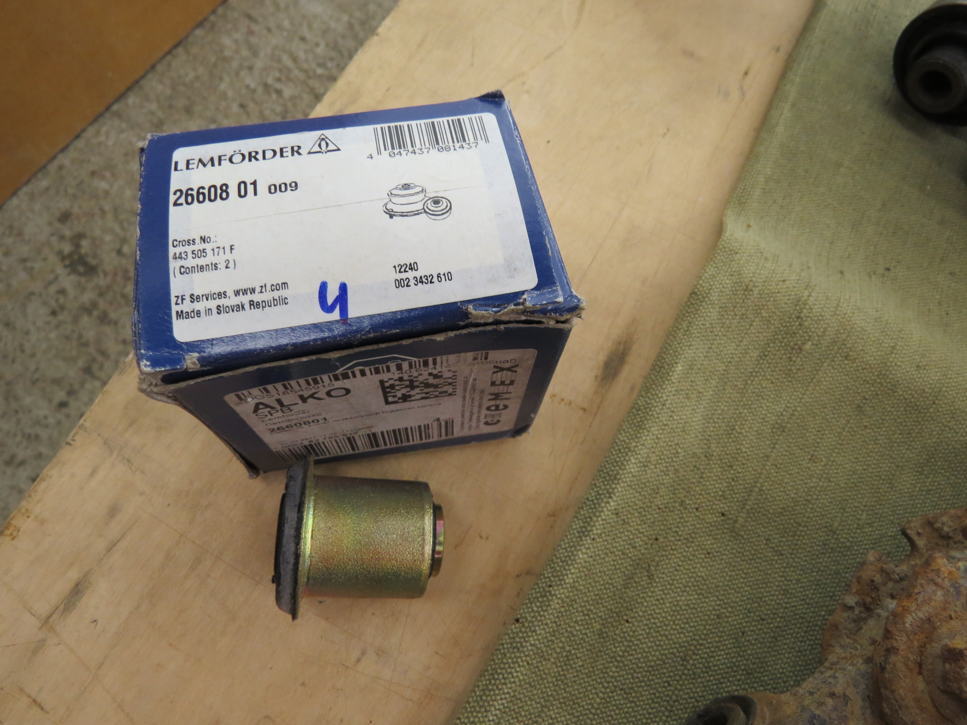

В процессе переборки допереходной задней подвески нашли новые сайлентблоки рычагов, новозникли вопросы по возможным заменам. В видео вариант замен, любезно предоставленный igor-vag
Запчасти на фото: 1008501, 431407183A
Запчасти на фото: 87067A

Обнаружил ещё разницу в подвесках. Длинная тяга (85 — 86 г), короткая ( 86 — 97 г ). Длинная имеет небольшой угол наклона основания шарнира. При перестановки поперечной балки на вариант после 86 года, также и развальной тяги, всё работает нормально. Выходит что наклон тяги не сильно важен.

В большинстве случаев, на коробке Lemforder, есть и оригинальный номер. Что порой облегчает поиск.
Вазовские сайленты в расчет не берёте Я так понял…
Стараемся ставить оригинал или что-то топовое.
Понятно.
smit48rus
Кстати совершенно зря) Восьмёрочный сайлент, посаженый в переднее крепление длинного рычага- живёт и помирать не собирается, не зря тогда пообщались. А здесь сюда же, я так понял, затолкали сайлент переднего рычага от б2, надо будет тоже потом попробовать. Я их в траверсу ставил, о чём говорил ранее)
Воот, Я за восьмерочный Сайлент!..
