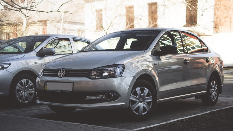

В субботу днем…иду ка я к авто…припеваю…радостный такой…птички поют солнце светит, короче все ОК… и тут…дохожу я до авто…и…шок…
Капот, бампер, крыло, фара в каплях зеленки…паника…)))
Забыл про все на свете…
Решил попробовать стереть капельку на бампере пальцем, все ок, легко 'вроде' стирается, принято решение ехать на мойку (про страховку и милицию забыл :) ), поехал, ребята сказали попробуем — радость, надежда.
Пробуют(залили daimler'om, потом шампунем) понимаю, что стало еще хуже :)…эмм… теперь появились потеки, а были только капли. Паника… что делать? Общаюсь с менеджером, говорит — полировка, но возможен перекрас — двойной шок…паника)) Решение откладываю на утро, нужно успокоиться…
Утро…вооружившись полученной инфо из Интернета, иду в аптеку за спиртом 96% и ватой(в голове мысли о том, что разъест лак и о том, что это не работает — нужно красить). Приступаю к работе…и о чудо…фффф…стирает))) счастья нет предела… после всей процедуры залил места очистки обычной водичкой.
Итог: потрачено 2 флакончика спирта и один рулон ваты с кулак, результат — новое ЛКП, но это пока солнца нет, что будет дальше не знаю…
