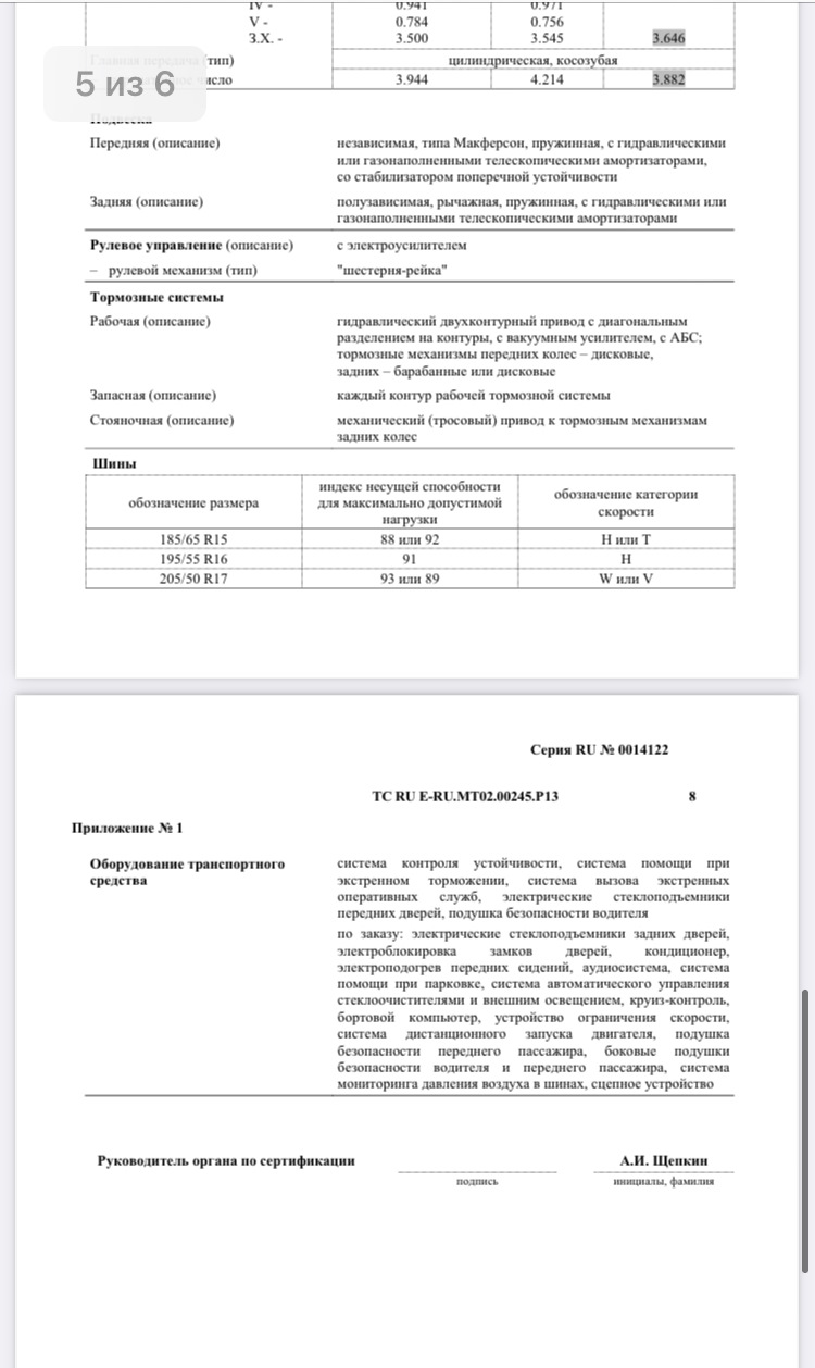

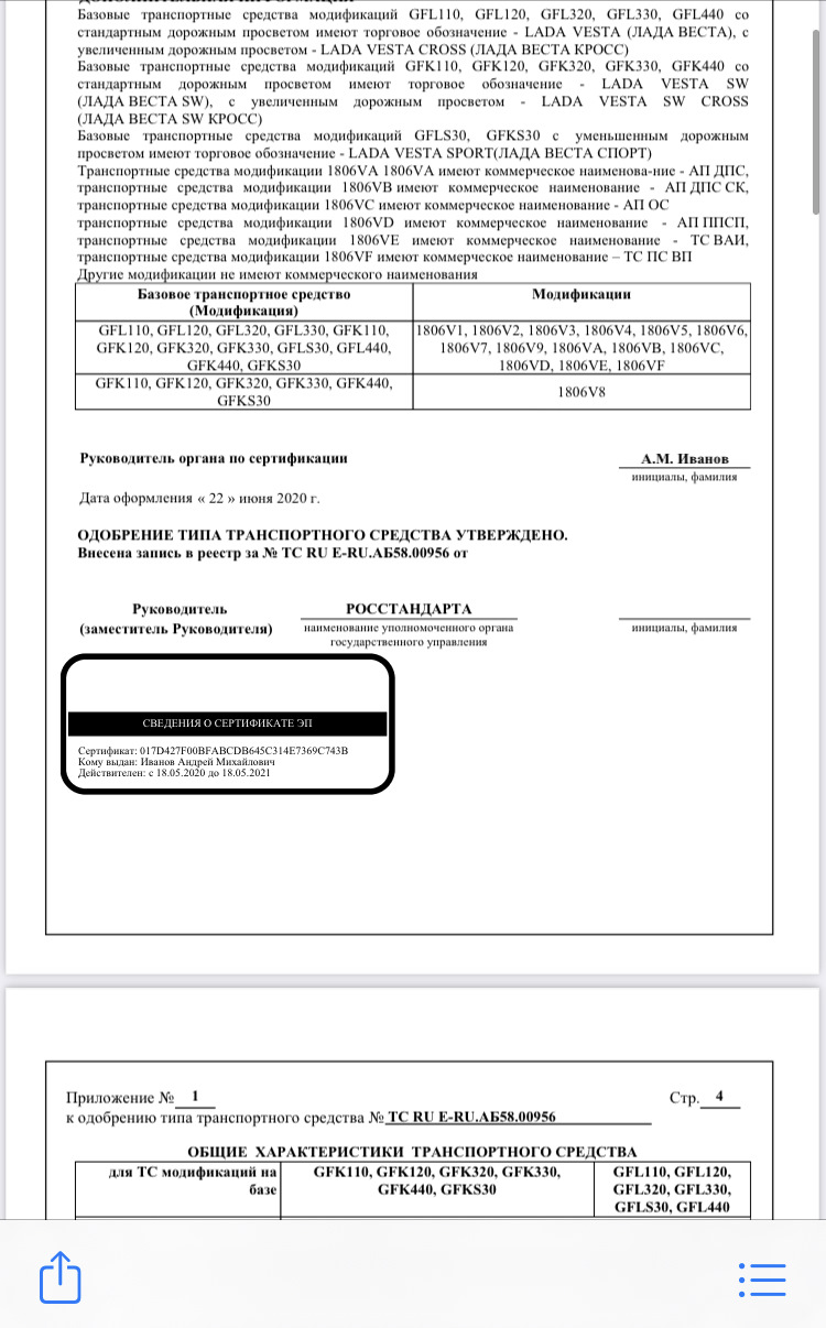

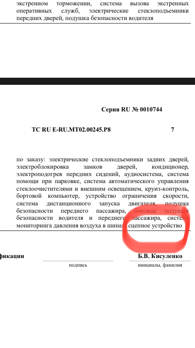

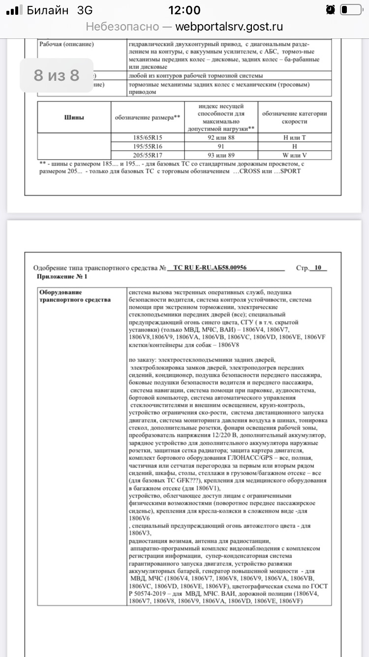

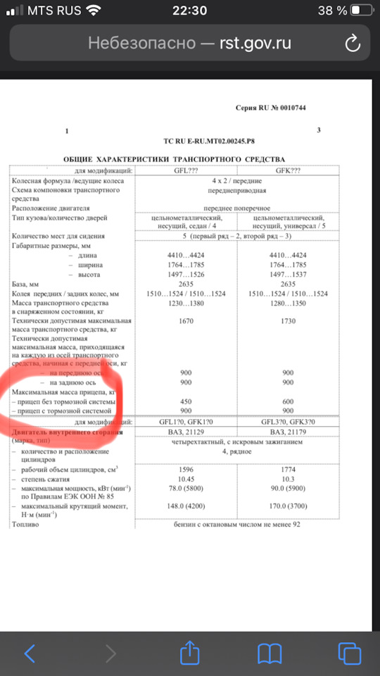

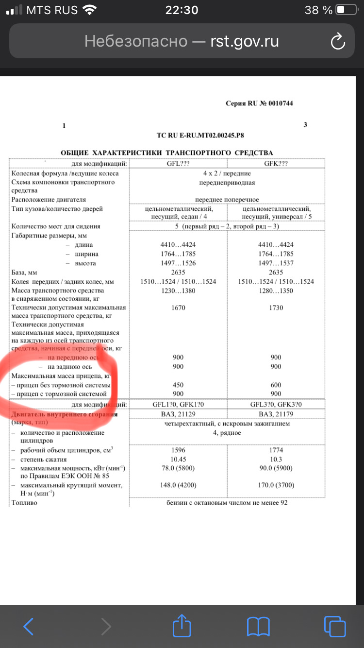

Всем привет 🤝! Не хочу разводить «нытьё», но хочу быть готовым ко всему😉. Все мы знаем что с 01.07.2021 начинает действовать новые правила «возможности внесения изменений в конструкции автомобиля». С самодельным тюнингом все ясно, вноси изменения в стс и все ок. А вот с заводским как быть 🤔. Вычитал на просторах сети что если тот же багажник или фаркоп (ТСУ) указан в перечне оборудования ОТТС, то все в порядке — показал сертификат и езжай дальше 😀! Но например на «Весте» модель GFK440 ничего подобного не указано, там прописано много доп оборудования, но вот о багажниках и фаркопах не словечка нет 🤔. Быть может я ге там смотрю 🙄.
PS: я всё понимаю, что изначально за багажники и тсу трогать вряд ли будут, есть претенденты гораздо «укомплектованнее», но если дойдет до абсурда нужно подготовится 😀🤔

В ПТС есть графа 17 "одобрение типа ТС" и указан номер росстандарта. эти номера меняются для новых машин. В моем ОТТС от 17-го года нет разделения на универсал и кросс. Его ввели позже и было 205/50R17. Выходит на последних машинах можно ездить только на 205/55R15.

Меня больше волнует, что 16" колеса нельзя((( по оттс… не сертифицированы.
Почему нельзя, для кросса все размеры можно, а вот для не кроссов на 17 нельзя
Ошибаешься
Это инструкции к автомобилю?
Это ОТТС
sleepy-bear
Ошибаешься
Зависит от года выпуска. У меня в 2017 году все размеры разрешены.
sleepy-bear
Ошибаешься
Вот кусок из ПТС
Поперечины это легкосъёмный элемент не влияющий на конструкцию ТС

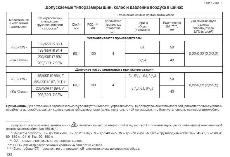

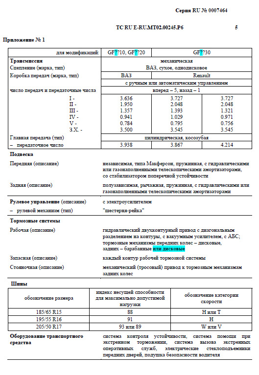

А почему в вашем скрине стандартная резина на Кросс версию 205/55? Вроде бы 205/50 должна быть…
Изменили видимо, есть такой документ но это сути не меняет
Паадажжите (с)
Это очень даже меняет суть — новым кроссам можно ездить с "высокой" 205/55 R17 и это сильно всё меняет. Старым, правда, нельзя.
Там я так понял нет разделения на новые старые 🤔, перечислены модели просто
Номер оттс для вашей машины есть в ПТС.
Какая графа в птс 🤷♂️, я смотрю по модели GFK440

Вообще, разница между 50 и 55 профилем это два сантиметра на диаметре. Ну то есть в реальных условиях, когда то давление упало потому что похолодало, то протектор изношен чуть больше — эту разницу сложно будет поймать за пределами лаборатории. То же самое и к ЕТ относится, до 5 мм ЕТ в любую сторону (за исключением когда диск "садится" на суппорт) резина в повороте "отыгрывает" за счёт того что стенка, всё-таки, резиновая и деформируется. Ну и то же давление, износ протектора — это всё очень легко выбивает подвеску из "эталонного" режима.
Такие пирожки.
Я о том, что придумали только 205/50 и написали в мурзилке, а по стандартизации с течением времени уже три варианта СТТС вышло. Скачал свежую мурзилку, там по прежнему 205/50. Ни а каком 205/55 речи нет.
А про инженеров — многие защитники штаток как единственно возможных колес утверждают, что типоразмер шин тщательно просчитывали инженеры, а с 215/55 получается, что они теперь пересчитали еще тщательнее? А что делать с увеличившейся валкостью из-за более высокого профиля?
Кстати, разница в диаметре между кроссовскими колесами и просто sw еще меньше,
Так не 215/55, а 205/55 же. С 215 будет все действительно чуть более валко и вообще я не уверен что оно влезет.
пардон. 205/55. Все равно пересчитали :-)
Так я же написал выше — между 205/50 R17 и 205/55 R17 разница на диаметре 20 мм или около того. Это надутое колесо без нагрузки, бублик. Снаряжённый, а то и полный авто, сплющит колесо и при движении будет оказывать поперечное воздействие на шину и деформировать стенку. При малых значениях разницы отличий практически не будет, при больших — будет. Поэтому я вполне хорошо ощущаю себя на 205/55 R16, но уходить на R15 или R14 точно не хочу — там высота профиля будет уже, без малого, в два раза отличаться и это действительно за пределами расчётов и нормальной эксплуатации.
