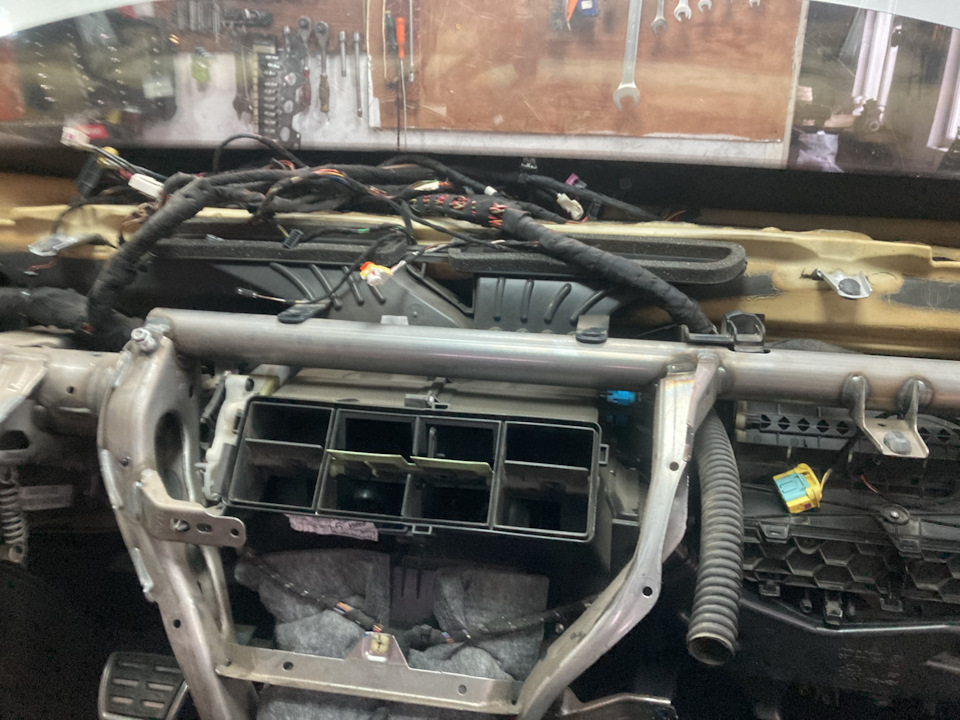

Покупал авто с работающим кондиционером, но где-то через месяц он перестал холодить как положено. Долго, внимательно и далеко не один раз искали утечку фреона.
До этого осенью прошлого года впустую, как оказалось сейчас, поменян был конденсатор (радиатор кондиционера).
В этом году весной поменяны все золотники и уплотнительные кольца на трубках низкого и высокого давления в подкапотном пространстве. Результат нулевой — фреон уходит из системы практически полностью за 3-4 недели вне зависимости пользуешься им или нет.
Пробывали азот, мыльный раствор, газоанализатор. Но все это как по мне оказалось неэффективным способом обнаружения микроутечек.
В крайний раз когда фреон вновь покинул систему было принято решение полностью заправить фреон с красителем, так называемой "зеленкой". Проездив неделю следов красителя нигде не было найдено. Еще через пару недель давление в системе упало и я вновь поехал на поиск следов утечки. В подкапотке как всегда все было в идеале, компрессор даже снимали чтобы получше его рассмотреть под ультрафиолетом, просвечивали радиатор с двух сторон. Результата ноль.
Полезли в салон снимать трубку слива конденсата. Сняли и как бы это печально и в тот же момент радостно не было на сливной трубки обнаружены потеки со следами зеленки. Чуть подраскидали салон со стороны пассажира и полезли туда камерой. На камере все прилично и сухо, но засунув туда в сторону испарителя носик газоанализатора прибор начал кричать что тут именно и есть утечка.
Вроде бы и радостно стало что все-таки утечка найдена, но в тоже время грустно, осознавая сколько надо разобрать чтобы поменять этот самый испаритель.
Был заказан испаритель Valeo артикул 715295 и новые уплотнительные кольца, которые недавно были поменяны. (подходит на многие модели VAG). В оригинале на авто как потом выяснил стоял точно такой же производства Valeo. Дождавшись испаритель, выбрал свободные выходные и понеслась.
Подсматривал некоторые нюансы по разборке салона тут www.drive2.ru/c/483123211295260685/ и www.drive2.ru/l/4760276/.
Сняв торпеду и центральную консоль понял, что самое веселое и интересное меня ждет впереди)))
Чтобы вытащить корпус печки, и потом его располовинив достать испаритель, нужно снимать каркас безопасности, а по пути еще и всю проводку скинуть куда-нибудь в одну сторону. А чтобы снять каркас нужно снимать трапецию дворников, тиак как один болт крепления стоит под лобовым с водительской стороны. А до кучи аккум, термозащиты моторного щита, тройник на печку, термоклапан этого проклятого испарителя и рядом один болтик корпуса печки.
Ну что-делать, назад пути нет, начал все разбирать и усердно запоминать что, где и как было… В первый день я все-таки снял корпус печки, заменил испаритель и собрал печку обратно, по пути обслужил все электродвигатели заслонок климат-контроля. Немного фото процесса для понимания объемов работы. Если бы знал заранее что придется разбирать все до голого моторного щита практически наверное еще бы раз 100 подумал бы)))
На следующий день уже по светлому началась интеграции всего этого добра обратной последовательности)))
Ну и к вечеру фото нормального привычного вида салона авто)))
Уже на третий день поехал на диагностику утечек и взял с собой испаритель. Зрительно сухой и вполне нормальный. Просветив его ультрафиолетом была обнаружена маленькая точка в уголке, которую глазами и не видно даже. Вообщем систему заправили, давление не колыхнется, утечки больше нет. Ура, наконец-то!

Подскажите, для замены испарителя (окисленный, фото для примера), нужно полностью печку снимать (как это сделано у вас)
либо достаточно снять часть печки (корпус с заслонками), и открывается доступ на испаритель. Если разобрать до такого этапа, как на фото, здесь уже можно сменить испаритель или что-то не даст его вынуть? Считаем, что из-под капотки испаритель разъединили
вопроса полностью не понял, но чтоб корпус печки располовинить и достать испаритель, нужно корпус печки снимать, на месте я не представляю как это сделать
Примерно сам понял, чтобы вынуть испаритель из пластикового корпуса отопителя (там где он на фото), надо отделить верхнюю часть корпуса отопителя. Без полного снятия отопителя вроде бы это не возможно

Тоже уходит фреон дня за 4, если пользоваться каждый день. Все разобрал, нигде никаких следов. Погрузил испаритель в воду, накачал компрессором 7атм — пузырей нигде нет. Это какая-то мистика, не знаю, что делать
Вал компрессора на сальнике смотрите, золотники и радиатор сам. А лучше залить краситель. За 4 дня утечка это где-то глазом видимая дырка будет
Краситель был, глазом ничего не видно. Буду все равно менять испаритель, раз уж все разобрал и попробую добраться до сальника. Внешне компрессор тоже весь сухой и чистый

Конечно. Замена испарителя

Мой испаритель был полностью сухой, а утечка там была и это место даже глазом не видно. При мне я его раза 4 заправлял и 500 грамм фреона там улетучивались каждый раз. Но масляных пятен не было вообще. Причём фреон уходил не зависимо от того, работает кондер или нет
