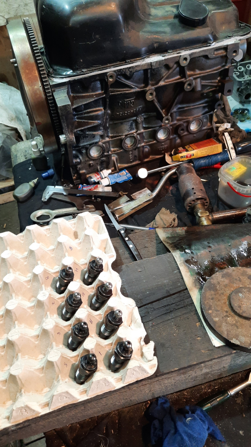

Глаза бояться — руки делают, развальцовал шайбу, достал плунжер, поршень и все хорошенько промыл, сколько в них было не понятной мазуты вековой и странная стружка (видимо гбц не мыли вообще) когда её кто-то собирал. В общем эти частиты сидели на глубине тела в самом низу в гидрокомпенсаторах.
Все ГК работают без прикусов, воздух+салярка держут.

Мне человек на клубе советовал ставить сухие/пустые, заводить на пустых, ему ни кто не возразил. Сомнений уйма… динометриком решили тянуть 2,5-3кг (25-30 н*м), резьба на них потянутая. рампа не новая, садить будем на фиксатор синий Felix (Феликс фирма), он на мертво хватается уже за 1минуту, полная фиксация 12 часов, по пробывали даже без притяжки ключем, сложно открутить схватывается хорошо. По книжке 1.8-2.2 пишут это на новых и новой рампе, на бу?
Ставишь гидрики сначала пустыми, закручиваешь с нужным усилием и потом пальцем понажимай. Если чувствуешь, что не клинит, то все норм, можно плунжер вынать, и заливать масло внутрь, нажимая гвоздиком на шарик внизу, чтоб маслом полностью заполнился. Потом плунжер вставляешь, и теперь уже пальцем не прожмешь!
У меня несколько гидриков клинили, если прям чуток лишнего затянуть. Приходилось некоторые недотягивать до 2 кгс, и они потом выкручивались и стучали. (Фиксатор не использовал)
Короче каждый год я так все гидрики перебирал, то один стучит, то другой.
Другой раз 2,2 много даже и тогда гидрик не работает, перетянут и клинит. А раз будешь сажать на герметик, то даже с 1,8-2.0 будет держать в резьбе. Сам использовал фиксатор резьбы Loctite Triad locker 243 с ним проще работать есть время, не сразу застывает.
Если будешь заливать масло в гидрики, то не забудь их осадить, когда установишь!

Благодарю за ликбез! Уже прикрутил, под изучали, согласен. 1шт на 2кг подклинивал, на 1.8кг уже более менее, но решили поменять место ему и на 2кг не клинил, там и оставили. Все притянули на 1.8-2кг, ходили все легко. С синем фиксатором Felix, схватывает хорошо резьбу. Решили на сухую оставлять, мотор в ручную прокрутить осталось, прокачать всю систему. У меня есть ABDR синий он чуть даёт время около 8-10мин полное 24часа, Felix минута есть примерно полное 12часов
После установки гидриков на фиксатор резьбы и правильным натягом гидриков я уже 4 года как про них забыл.
Вы первый кто говорит, что пооблем нет на строго образца ГК. Много людей кто в предыдущих БЖ меня уверяли, что все выкидывать и переходить на болты. Сам сейчас понял, что такое правильная затяжка без фанатизма, все прошупал. Когоа откручивал они были без фиксатор и затянутые бодро. по этому один и заклинило у них видимо.
