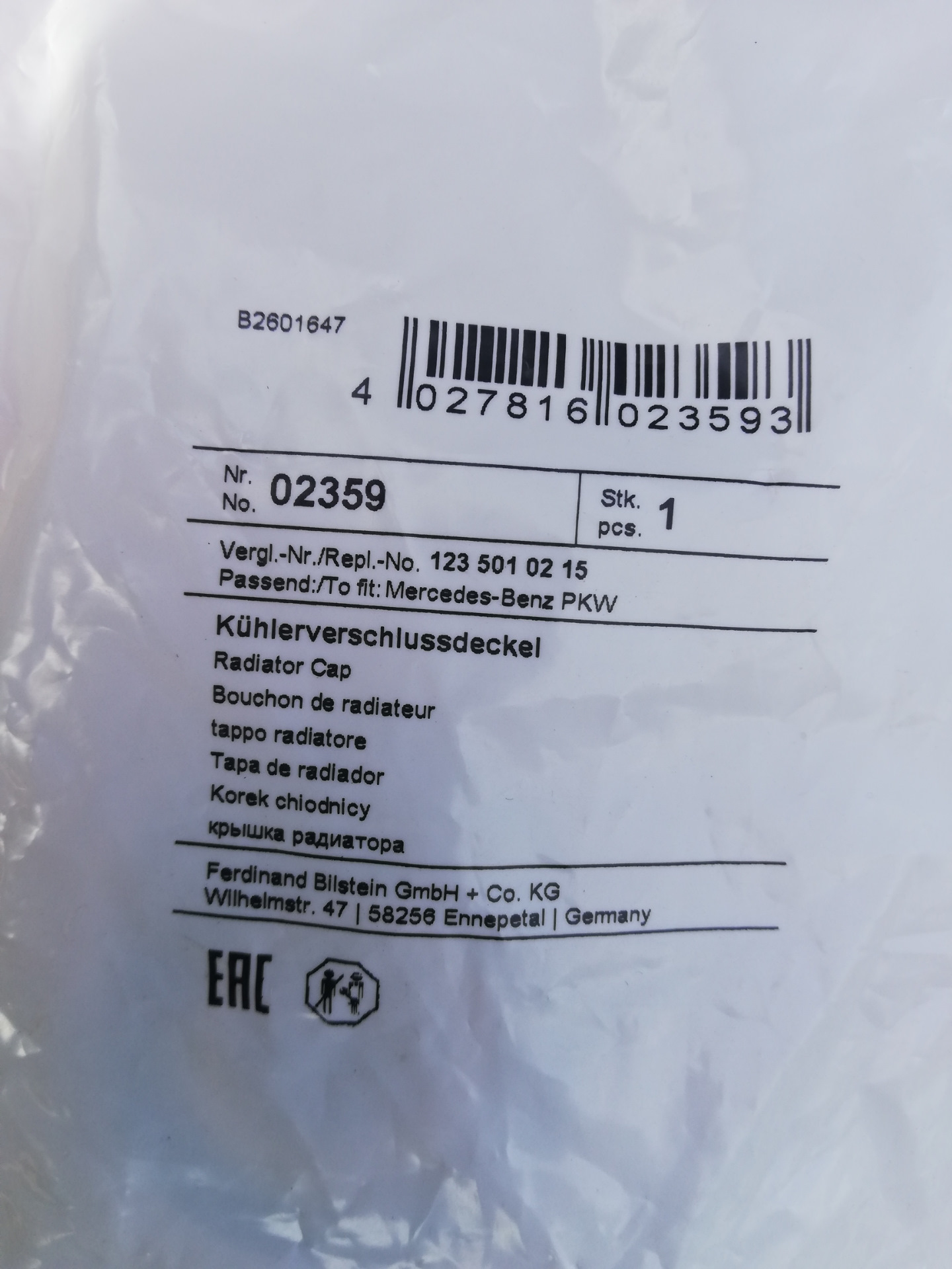

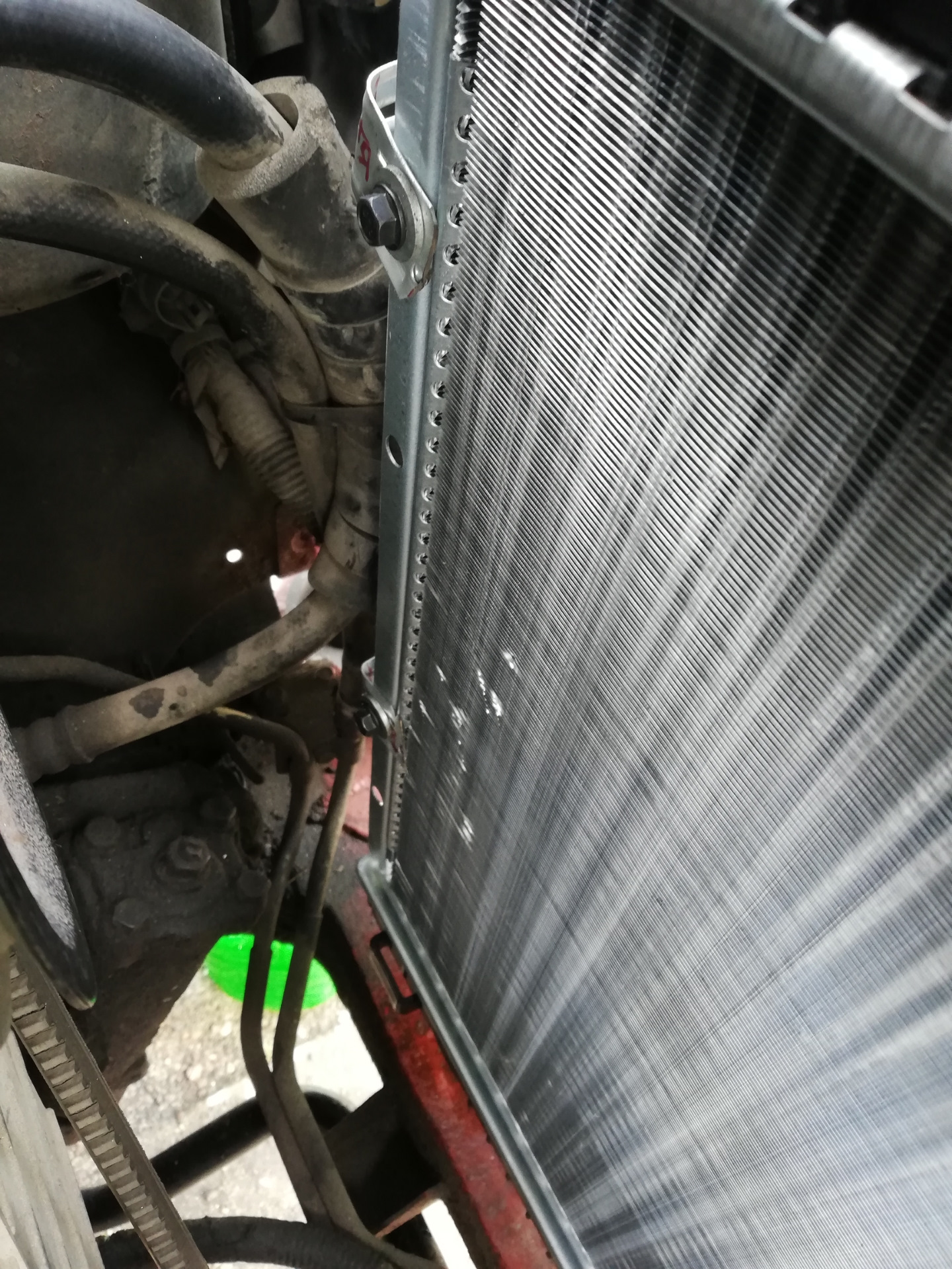

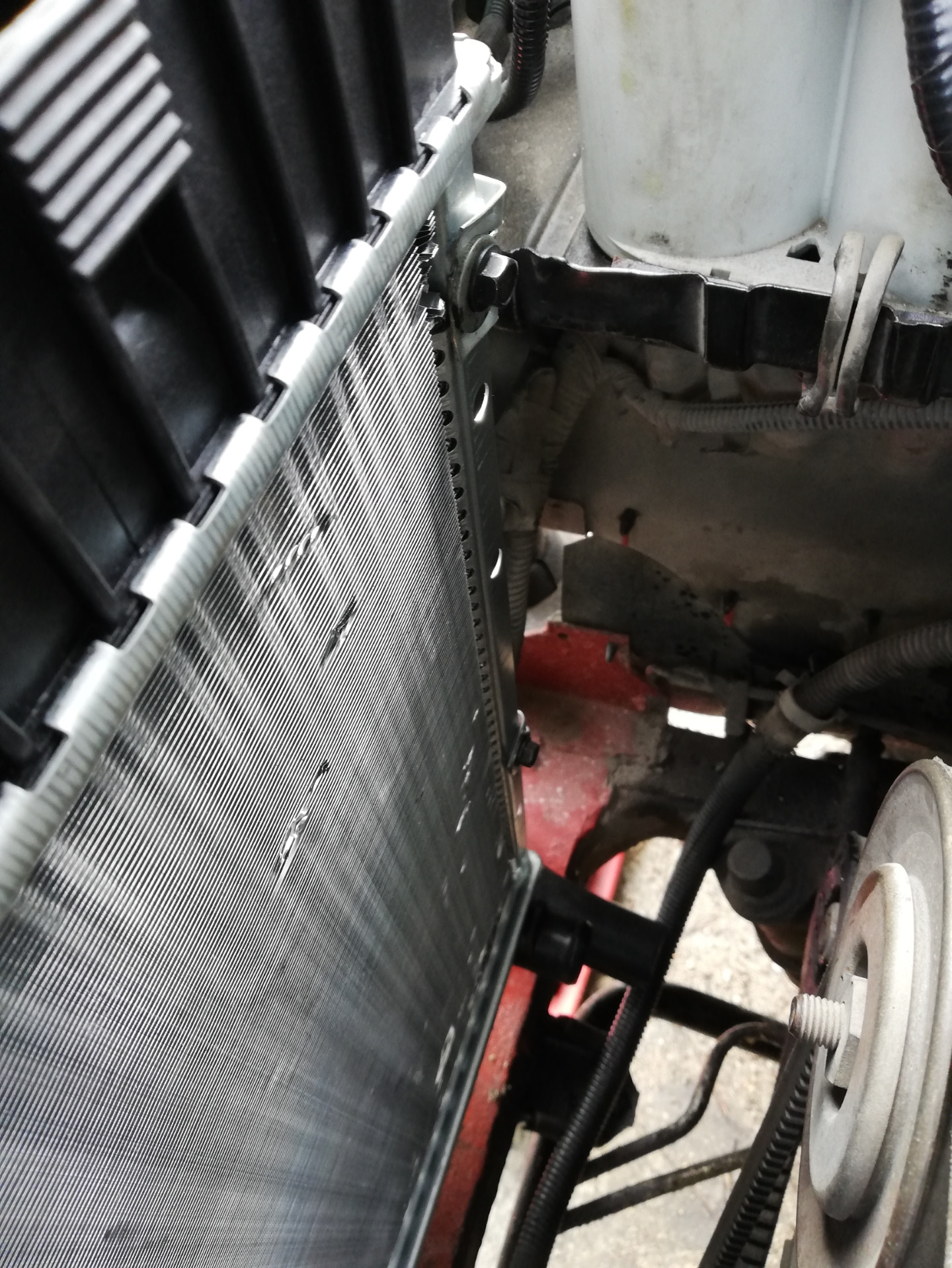

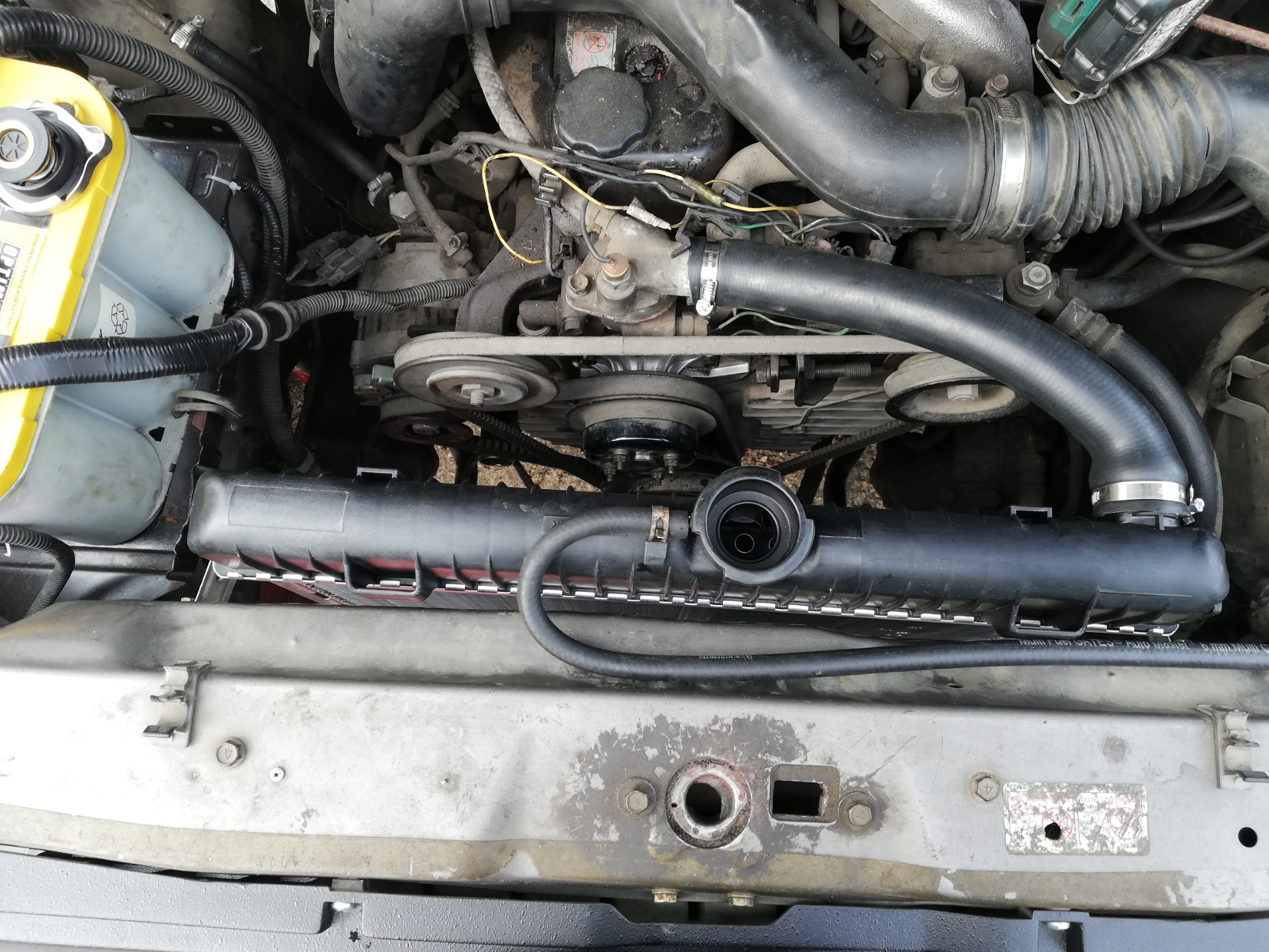

Вот наверное самое оптимальное решение:

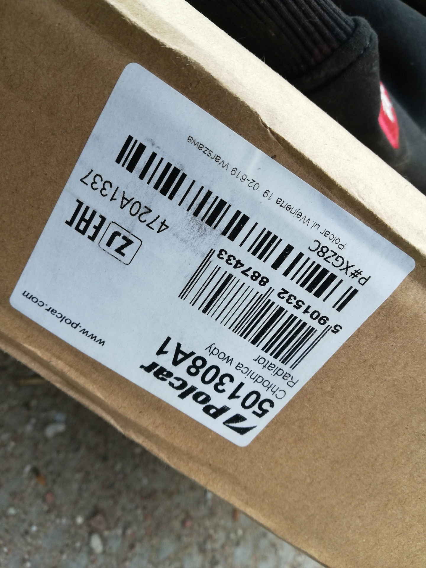

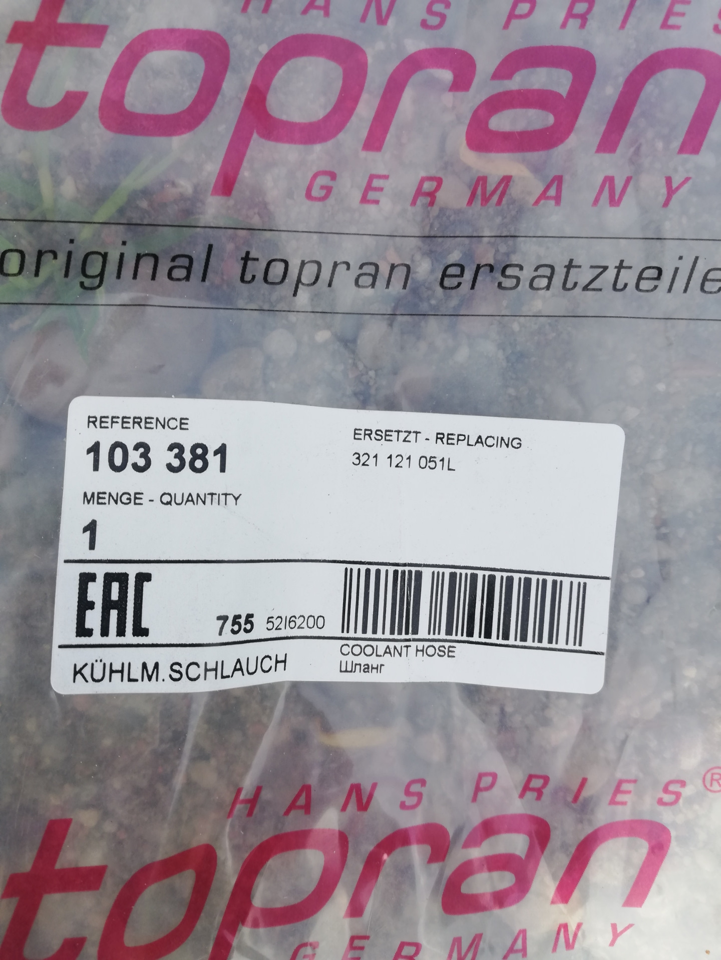

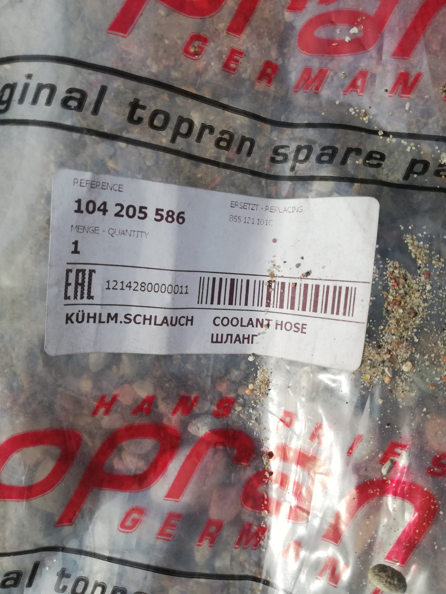

Радиатор от Mercedes w123 240d. Встаёт практически без переделок, можео оставить родные шланги, я правда решил поставить новые + не забудьте про крышку радиатора, она как правило в комплекте не идёт. Для удобства оставляю номера всех деталей.
Запчасти на фото: 104205586
Запчасти на фото: 103381, 321121051L
Запчасти на фото: N0123501
Комментарии 2
Приветствую. Как показал себя радиатор ? Перегрева, течей не было?
Прекрасно. Машина прошла огонь воду и медные трубы 😂
