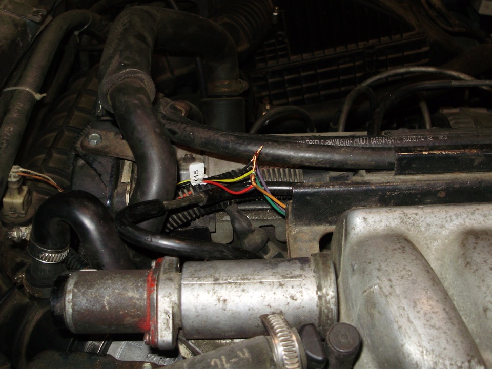

Не стану сильно расписывать, зачем его меняют
установили так же как тут azlk-team.ru/articles/tun…ch-s-dvigatelem-reno-f3r/
только крепление троса газа по своему сделали (ниже на фото)
по проводке так же все на фото
(цена родной заслонки на exsist(е) тоже на фотке)))))
в будущем установка РХХ с ЗМЗ 406.
Запчасти на фото: 06S174
Запчасти на фото: 7700113290, 35S02

Получается зря меняли дроссель?
К сожалению получается так, ну главное что теперь вроде все нормально и на змз дроссили )
Я тоже чуть не купил себе ЗМЗ дроссель. Хорошо, что купил сканер и спаял переходник под Рено, там сразу и увидел, что ХХ большой не из-за дросселя, а сканер получается себя уже окупил)
