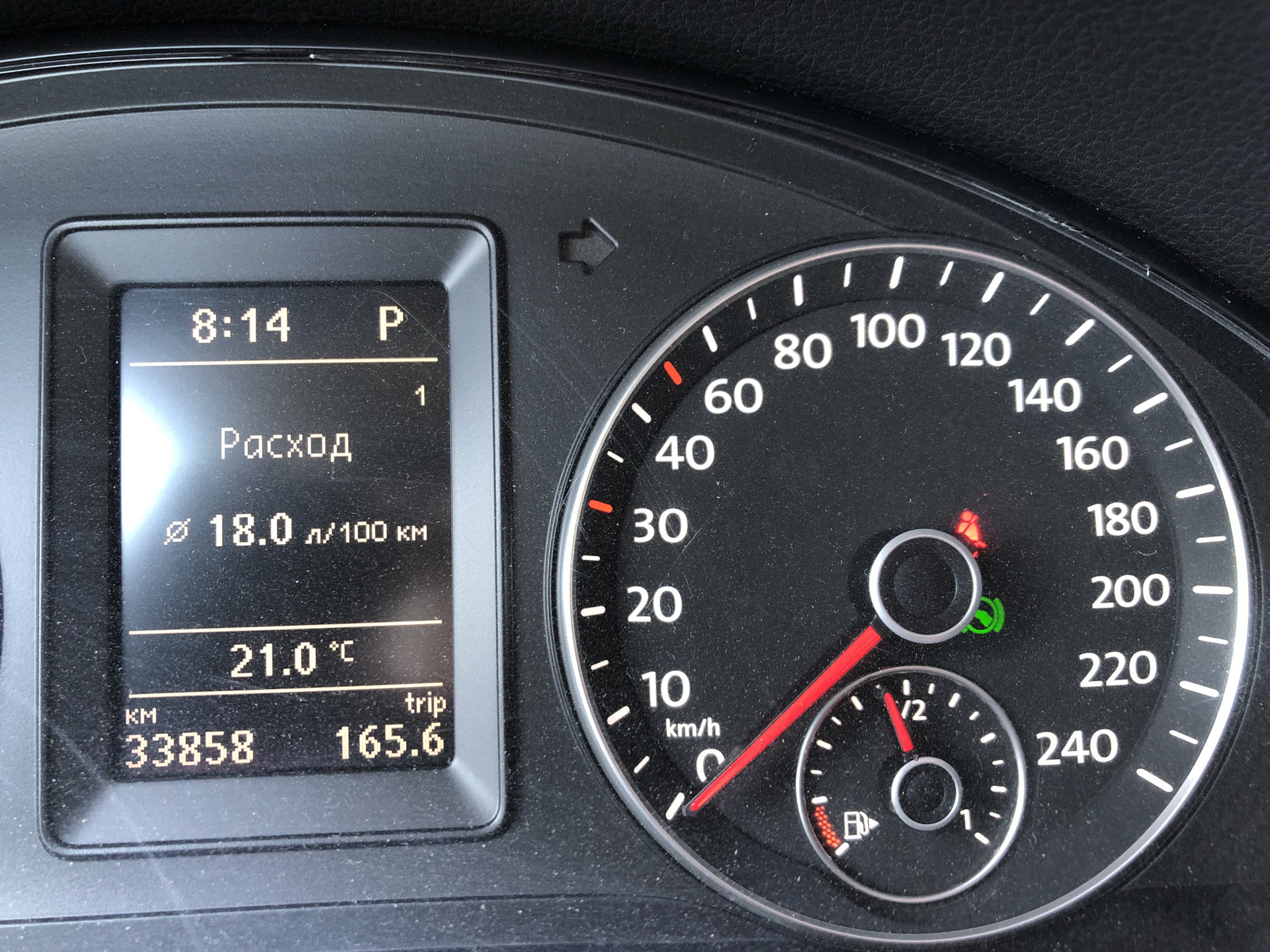

Живу достаточно близко к работе, примерно в 1 км — ходил бы пешком, но по работе приходится быстро перемещаться, поэтому без машины никак. Никогда не обращал внимания на средний расход после столь короткой поездки. Сегодня посмотрел и удивился. Сначала он был 16.5 л, и плавно поднимался вверх. После того, как поднялся до 18 л, я заглушил авто.
Это так и должно быть? Или что-то не так? По логике — да, средний расход на то и средний, что суммирует пройденное расстояние и выводит примерное потребление. Но, эти цифры насторожили.
Комментарии 15
Холостой ход у меня был обычно 0.7 л без кондея, с кондеем 0,9л.
Тут все из за расстояния, ты проедь как нить на выходном по трассе 20-30 км без остановок и увидешь твой реальный расход
Много коротких пробегов-от этого средний высокий.Потому, что в основном прогрев ДВС идет, а это при первоначальном движении и 20 и 30 л/км.Так средний такой и получается.
Вверху справа стоит цифра 1, что означает что это средний расход с момента пуска (сбрасывается, если не было запусков двигателя более 2-х часов), если нажать на OK/Reset, то в углу будет цифра 2 — это долговременный средний расход топлива.
Спасибо! Таких тонкостей я не знал)
Так что показания абсолютно нормальные. Зимой и по 20л+ бывает при коротких поездках с пробками.)
Не знал тоже этого, а тут еще вычитал, что ср.расход 2 обнуляется через каждых 10 000 км, но можно обнулить и вручную зажатием кнопок ОК и Reset на рычажке.

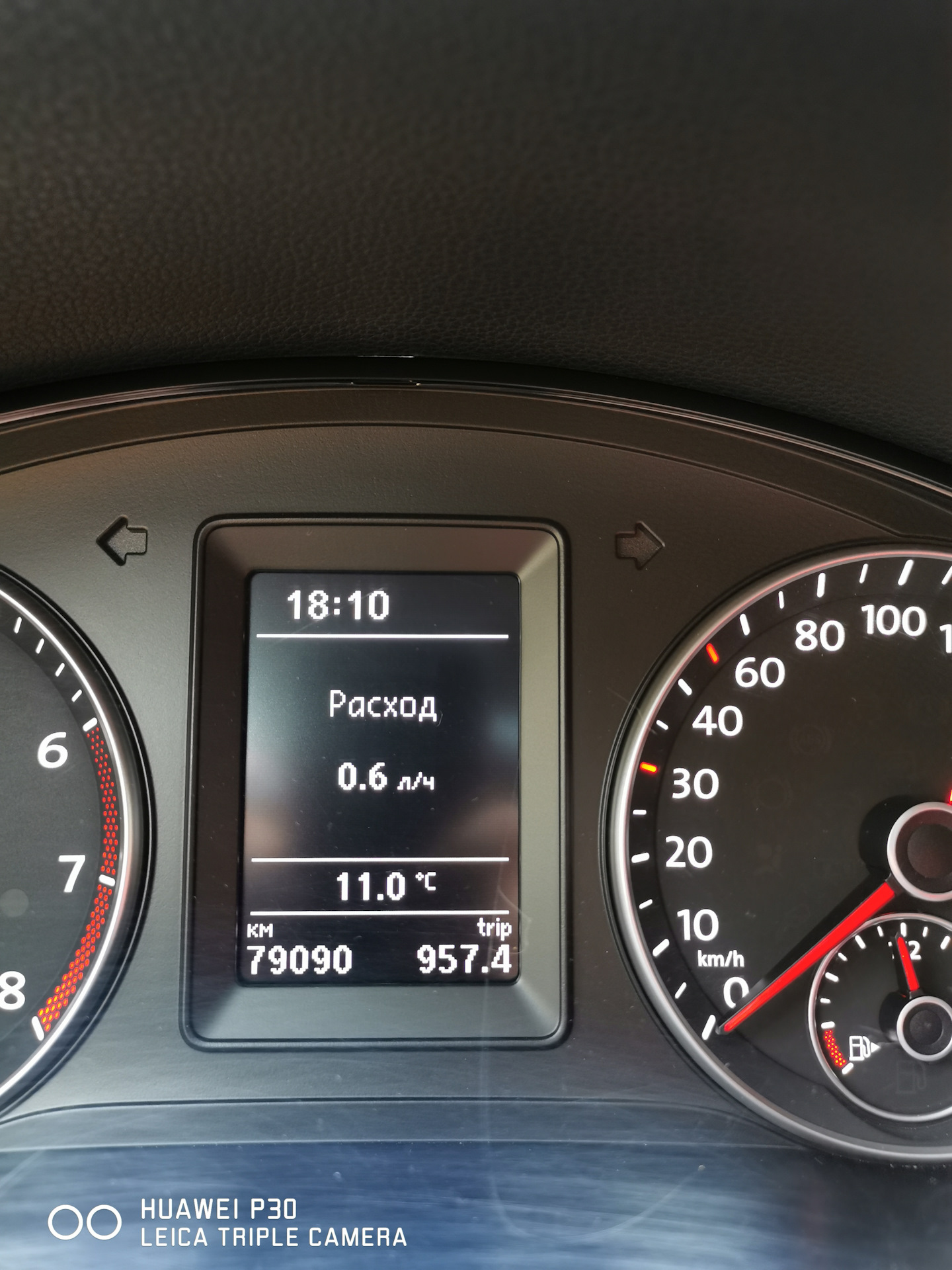

Тоже замеряю расход второй день.
На первой передаче на разгоне мгновенный расход 26 л.на 100 км или около 6 л в час
На холостом ходу 0.9 литров в час
На холостом ходу на холодную 1.2 л. в час.
Первая и вторая передача очень много топливо едят судя по показателям мгновенного расхода.
Двигатель BSE. Пробег правда 260 т.
У меня мгновенный расход иногда 25 л, иногда доходил от 36 до 42 — спрашивал а сервисе, говорят это норма.
Холостой ход у меня был обычно 0.7 л, в последнее время дошёл до 0.9 л. Адаптировал заслонку снятием минусовой клеммы и включением зажигания. Расход на холостом вернулся до 0.7-0.8 л.
