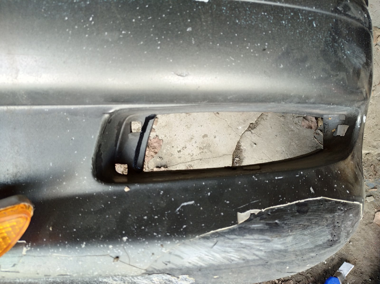

Сперва нам нужно удалить проушины крепления, они нам не только не понадобятся, но и будут мешать.
Теперь второй шаг. Так как у королловского поворотника изгиб больше, то чтобы он не торчал, нам нужно слегка подрезать бампер под поворотником как показано на фото ниже. У себя я разумеется резать не стал, у меня родные поворотники есть)
Ну а дальше начинаем работу напильником. Закругляем все углы стекла, у висты поворотник с более плавными углами чем у короллы. Так же нужно снять немного сверху и снизу со стороны острого угла, так как у висты в этом месте поворотник заужается. Ниже сравнительные фото.
Прошу обратить внимание, стачивать нужно лишь кромку стекла, корпус не трогаем, дабы не нарушить герметичность.
Теперь устанавливаем поворот на место. Острым углом он зайдет в угол бампера и будет держаться на силе трения, со стороны середины бампера крепим поворотник через отверстие от пистона с обратной стороны саморезом. При желании можно придумать более изящное решение проблемы с креплением, это же быстро, дешево и сердито)
Смотрим результат
Я считаю что такой вариант куда лучше кустарных самоделок из оргстекла (не в обиду тем, кто сделал себе так), но тут уж решать вам)
