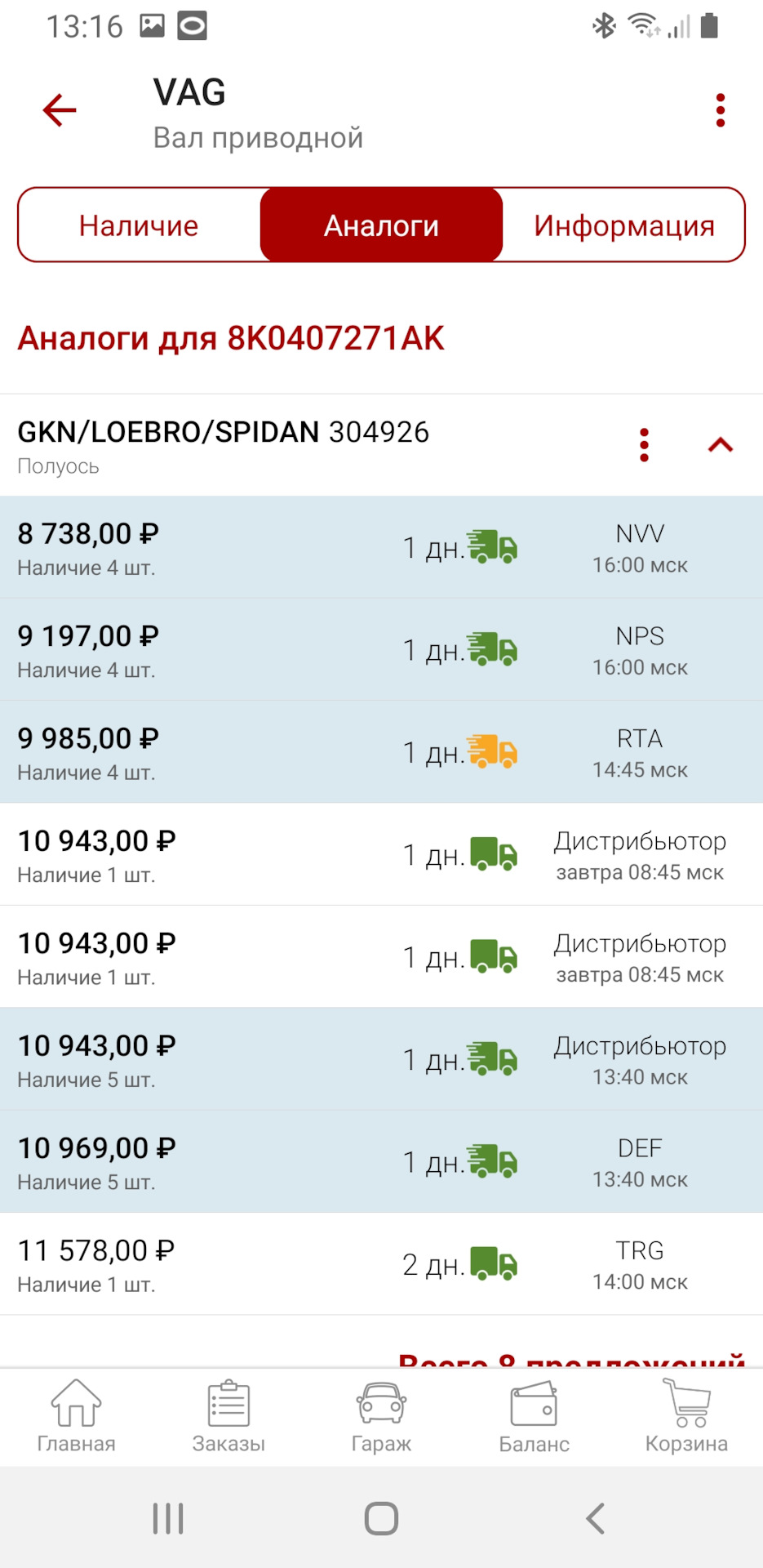

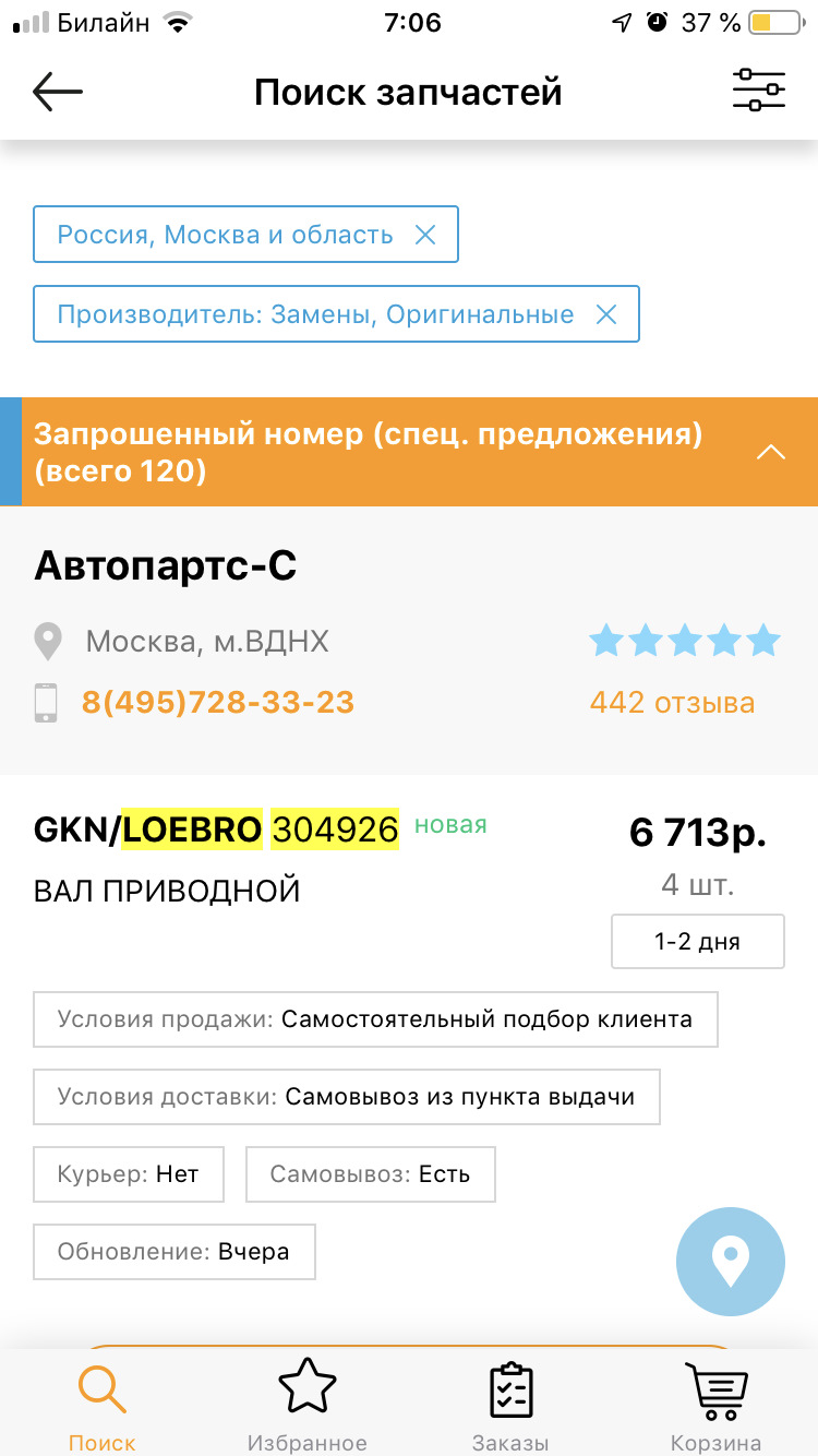

Искал привод в сборе.если к примеру от машины 15 года…
Можно чуть сэкономить))
Смотри на ззап.ру
Видел))
Вопрос он точно ли мне подойдёт)?и еще, как я потом шрус буду подбирать)?
Не выдумывай велосипед и возьми подходящие тебе по каталогу.
ArtemBlik
Gkn lobro, на нем запилены кольца.
Но пыльник возьми ориг, в комплекте какой то хреновый.
Просто на мой привод gin стоит конских денег, а вот привод в сборе но на 15 год гораздо дешевле, но вот все равно думаю а как я после буду подбирать гранаты?хз короче.
Наверное правильно попросить у кого-нибудь вин с 15 года, , и посмотреть какие гранаты на этот год идут и так далее…
