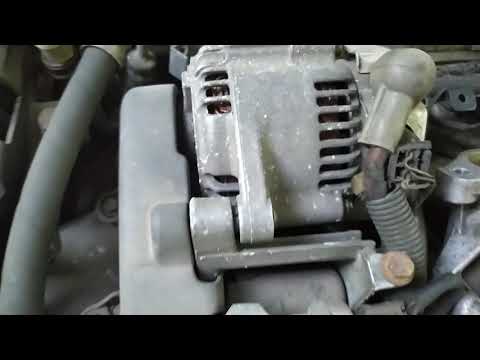

Наверное, это последний пост про Гену… Как бы ни разрывалось сердце, но мне он своё, видимо, уже отслужил. Зимой перестал заводиться. Диагностика показала датчик коленвала и датчик распредвала. Что, кстати, и смутило. В итоге, вчера только дошли руки подразобрать немного, ну и всё стало ясно: звезду грм сорвало просто с вала. Долго мучился, но решил, всё-таки, продавать "как есть". Потому что с кузовом тоже беда. Всё остальное прекрасно работает. Вся история здесь в бортжурнале. Не хочу больше вкладываться и мудохаться сам. Надоело. Хотя, таких машин, конечно, больше нет. За несколько месяцев, что Генас стоит на приколе, перепробовал все машины каршеринга — игрушки. Ну, да делать нечего. Был бы хоть гараж… Возможно, кто-то даст ему вторую жизнь, как получилось у меня со Скорпом, в своё время.

Наверное, всё-таки, разберу ГРМ завтра, если погода нормальная будет. Интересно, блин…
А звезду грм оборвало где вторичные ремни стоят?
Где первичный.
А то у меня тоже заглох и не заводится.Только ошибку по распредвалу выдаёт 0340 и 0341.По датчику колена была ошибка.Потом его поменял и пропала.А по датчику распреда замена не помогла.На вторичный ремень грешу что может перескочил на зуб или пару.Так как когда кожух снял, ремень не натянут нормально был.
