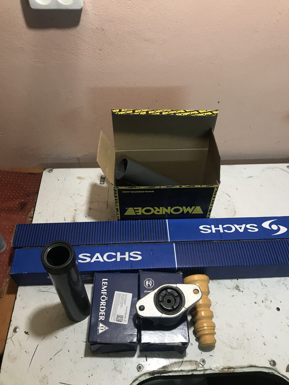

Пылезащитный комплект взял, MONROE PK174, скажу сразу, что лучше б не брал его) отбойники скрипят на кочках как на телеге. Плюс то, что дёшево 1381 руб за комплект, минус то, что присутствует скрип. Лучше не скупится и взять оригинал.
Опоры амортизатора взял LEMFORDER 3531901 (нужно 2 шт). Плюсы то, что это тот же оригинал) надпись затертая, убедился сам. Минусов не обнаружено.
Амортизаторы взял SACHS 313291 (нужно 2 шт). Долго стоят выбор о том что взять оригинал или сакс, но все же по отзывам и соотношению цены качество взял эти.
Плюсы цена/качество. Минусов не обнаружено.

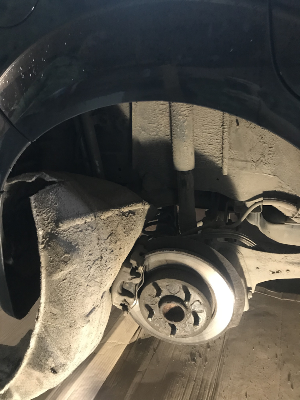

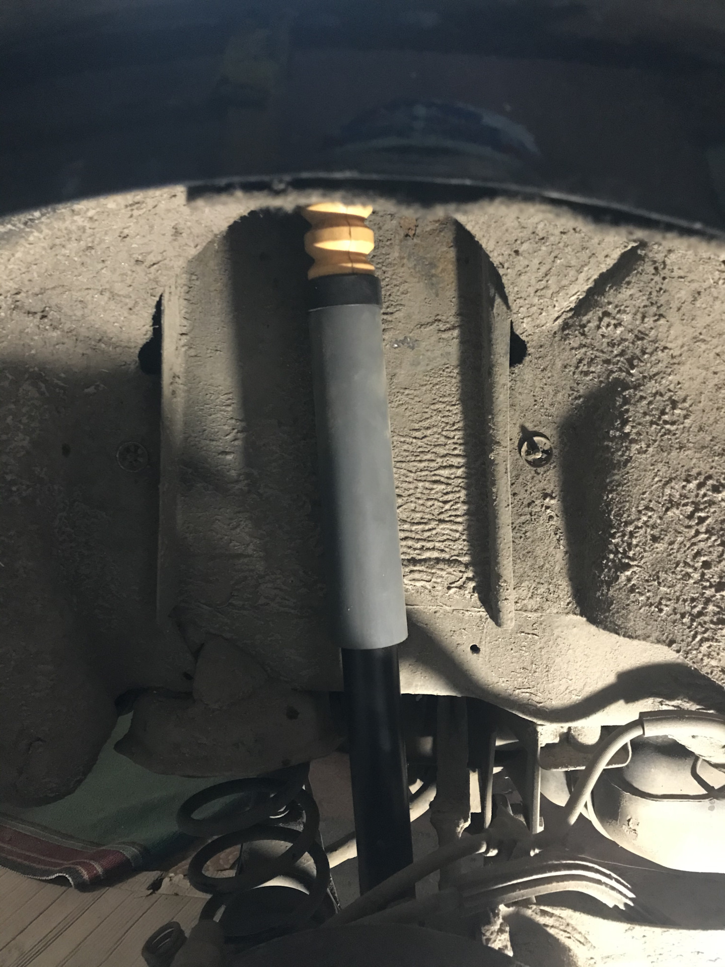

Первым дело я сорвал нижний болт крепления амортизатора головкой на 15, предварительно побрызгав «Валерой») Далее ставим упоры под передние колёса, ослабляем гайки колёс и домкратим любое заднее колесо. После снятия колеса убираем все крепежные шайбы, которые держат подкрылок и убираем его в сторону.
После откручиваем два верхних болта крепящие опору к кузову головкой на 10. Далее откручиваем до конца нижний болт и благополучно вытаскиваем амортизатор.

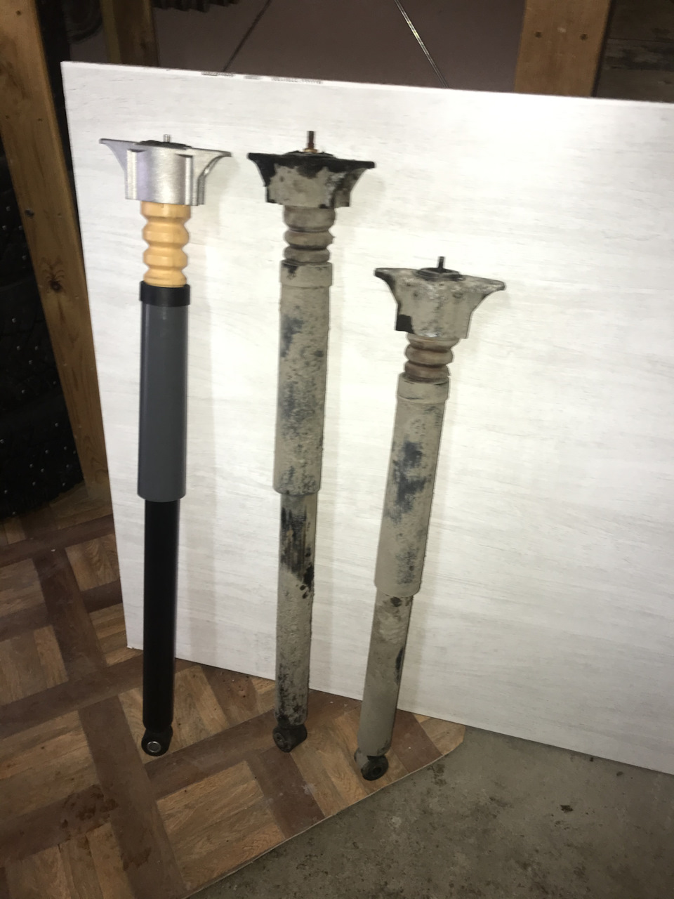

После прокачки одел отбойник вместе с защитным пластиковым кожухом и сверху уже опору и затянул ее к штоку ключом на 13, держа сам шток ключом 5,5. Как мне показалось делать правильно намного удобнее, чем зажимать шток в тиски.
После установки всех комплектующих амортизатора, устанавливаем все в обратном порядке на автомобиль, предварительно смазав все болты медной или графитовой смазкой. Протягивал до конца болты при нагружённой подвеске. Фиксируем защиту на место, одеваем колесо, наживляем болты, убираем домкрат и протягиваем колесо.
Другую сторону менял в том же порядке.
Проделанной работой остался доволен, кроме того, что стал присутствовать скрип. Так что при выборе комплектующих обратите на это внимание и особенно на полиуретановые отбойники. Со временем если надоест этот скрип, поставлю оригинал.

Эмммм, а зачем подкрылок снимать? Я ни разу не снимал, всё так доступно.
Показалось что так удобнее открутить опоры, ну и грязь почистил) времени особого много это не заняло)
