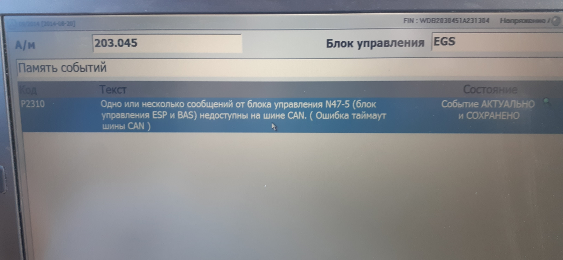

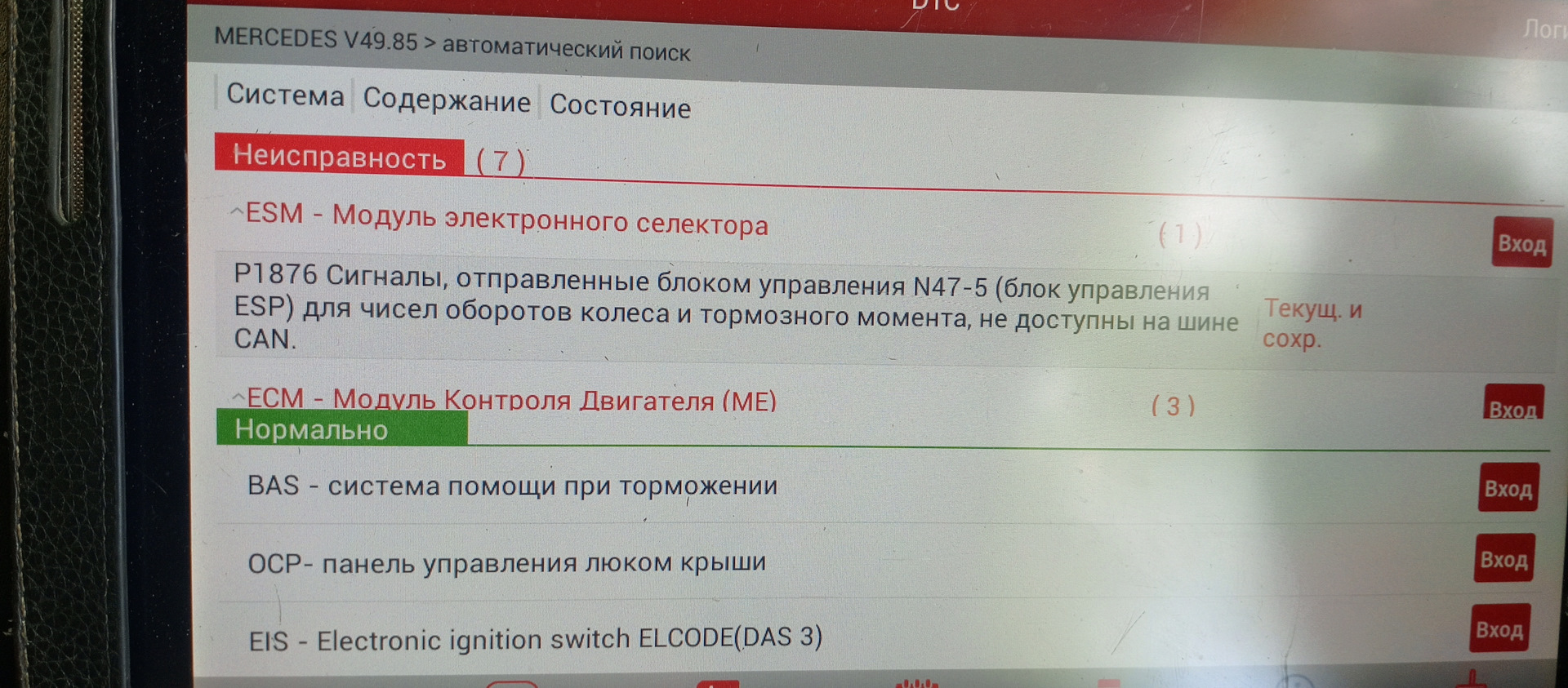

Вот ошибка текущая
Вот пока что ошибк
Пока что по двигателю видим вот эти две ошибки, по коробке нет никаких ошибок пока что

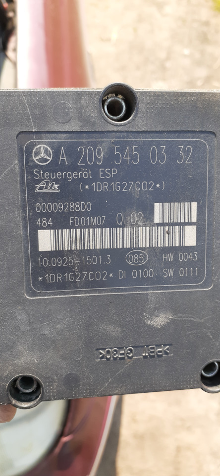

У меня стоит вот такой блок! Подскажите все кто может, какой взаимозаменяемый номер подойдёт?
У меня блок заканчивается на 1632. Сколько я узнавал все пишут что блок 1632 не заменим только с этими цифрами. Про твой блок не знаю

Вот и у меня точно тоже, вот только блок мой стоит почему-то не 3000
Я смотрел они от 15 тысяч стоят. Нашёл на дроме за 3 тыс. Списался с продавцом сказал что с Японии с разбора без пробега по России. Решил рискнуть.

Наверное странно тогда что у меня стоит 0332🤔

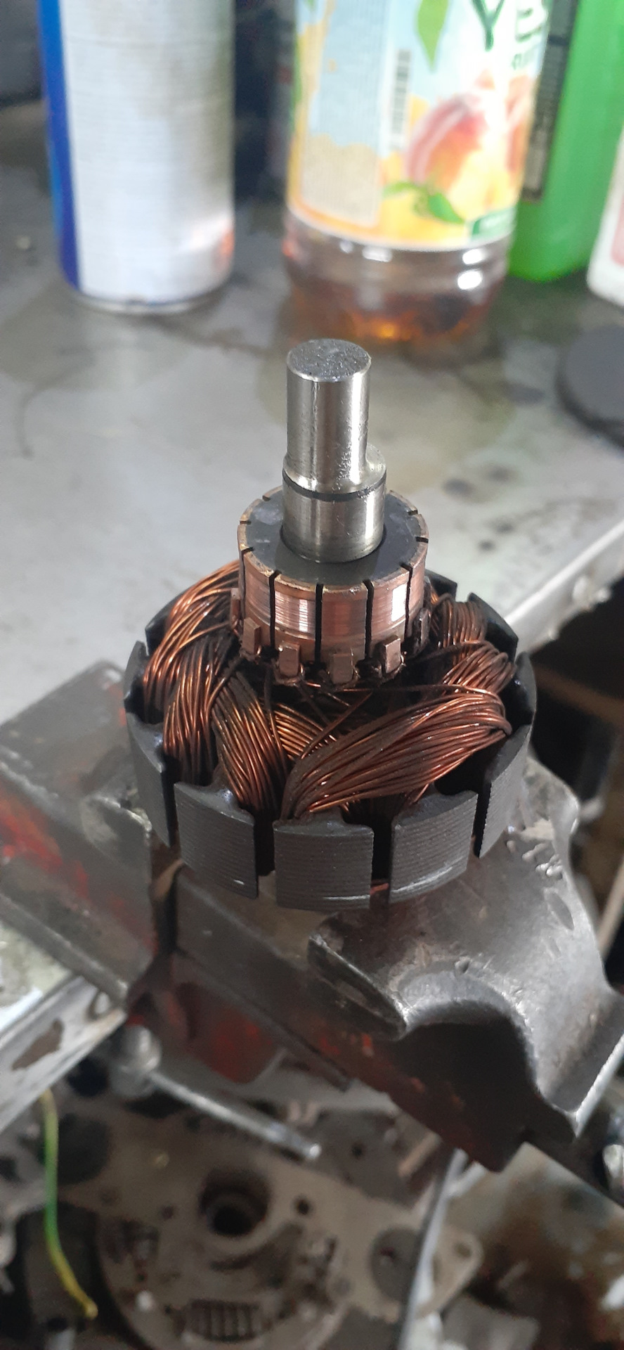

Есп блок-щетки менять. Ставить только меднографитовые !
Обычные угольные быстро сотрутся.
Вот состояние щёток, что можете сказать по этому поводу?
Левая точно, не достаёт.
Из за этого может гореть и пропадать. Контакт появляется пропадает.
Меняй и все должно быть хорошо.
Они плотно припаяны. Можешь старые щетки срезать и к меди провода старого новые запаять.

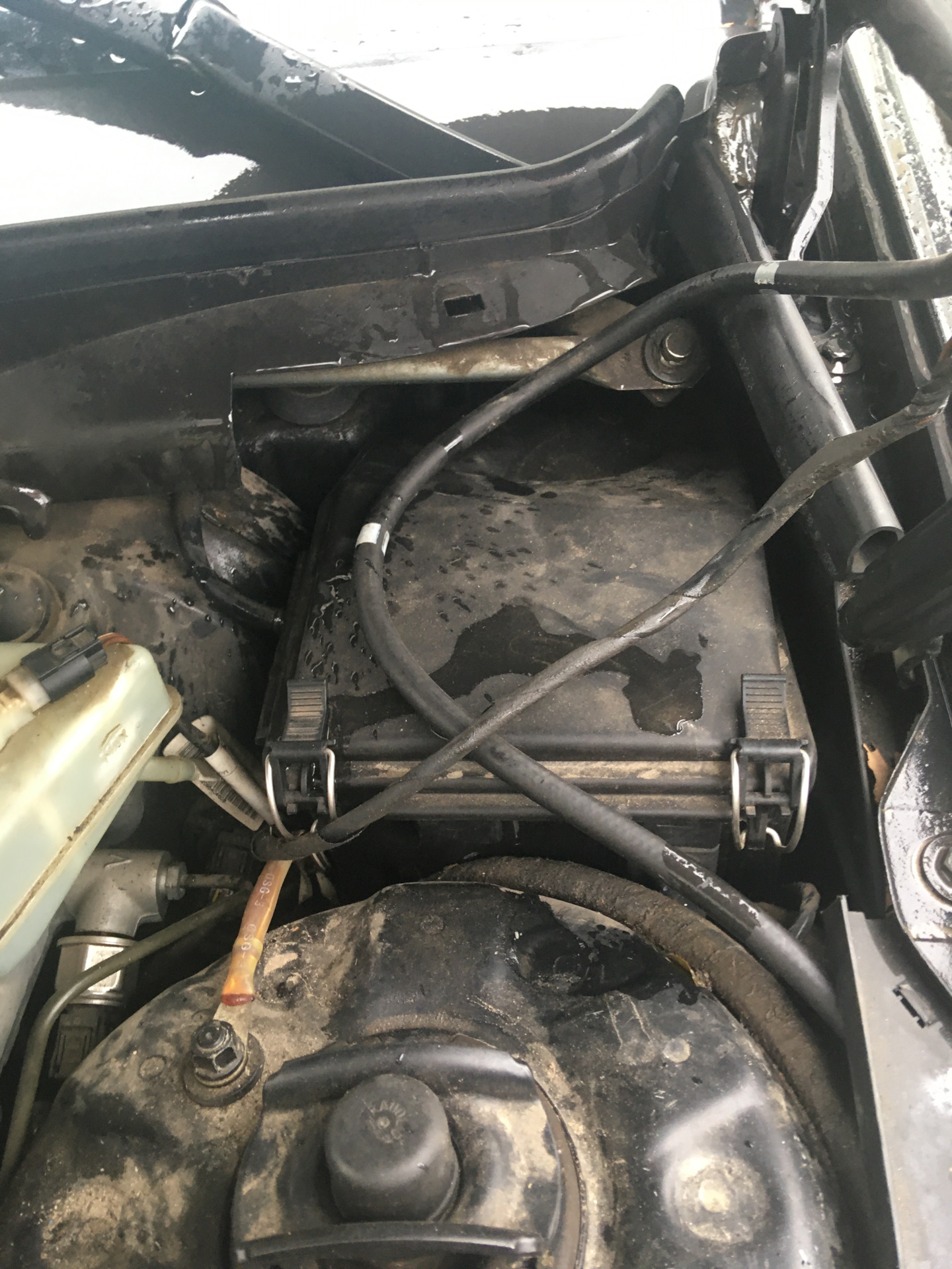

Кстати у блока абс сами мозги можно снять и посмотреть на окисления, может масса на абс она там прикручена, может провод на последнем издыхании. Посмотри.

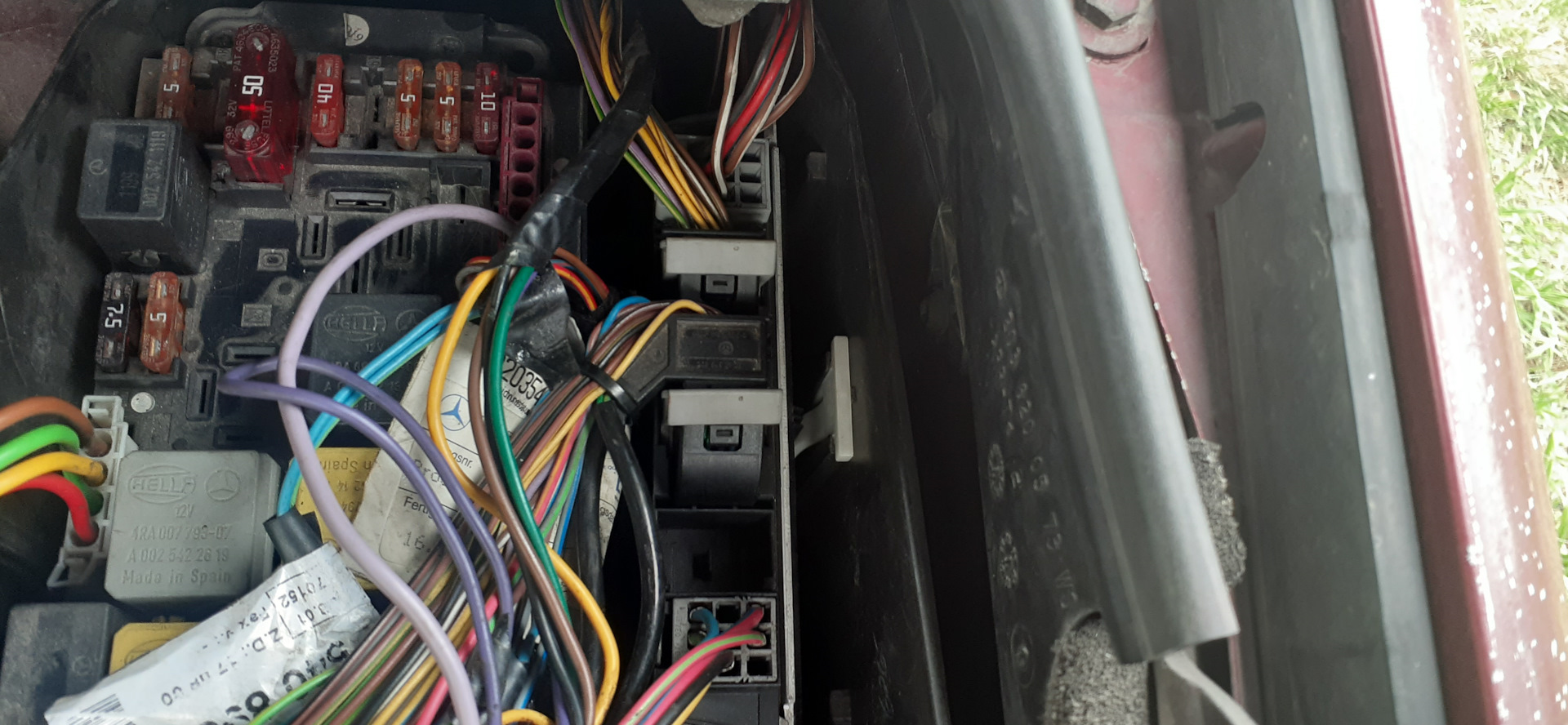

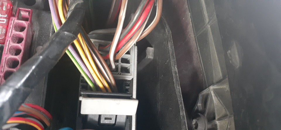

ПОБЕДА! ДЕЛО БЫЛО В БЛОКЕ УПРАВЛЕНИЯ ПОД КАПОТОМ СЛЕВА! СНЯЛ ФИШКИ А ОНИ БЫЛИ В ОКИСЛЕНИИ! ПРОЧИСТИЛ КАРБОКЛИНЕРОМ И КИСТЬЮ ДЛЯ ПОКРАСКИ ЗАБОРА! РАБОТАЕТ ИДЕАЛЬНО! ВСЕМ СПАСИБО ПАРНИ! ВЫШЕ ВЫЛОЖУ ФОТО ЧУТЬ ПОЗЖЕ! ОГРОМНОЕ СПАСИБО ПАРНЯМ ИЗ СООБЩЕСТВА W203 КОТОРЫЕ МЕНЯ ТУДА И ДОБАВИЛИ В ВАТСАП! Zakowriashin и silyavolg особая благодарность!
В общем лучше под капотом ничего не мыть)

Блок SAM это блок предохранителей и реле под капотом слева, под ним жгут проводов. Там как раз сливной канал стоит, и если забивается там потоп может случиться.
Глянул там всё сухо славо богу
Тебе друг тоже благодарность особая, но сразу не полез туда а проблема была именно там!

Так на стар надо, хотя бы знать с какого колеса начать если датчик АБС, но у меня по левом переднем в ошибке, акпп работала идеально.
Тут без стара можно пол машины поменять зря.
Стар не поможет 1000%, тут беда которая встречается именно требует иного подхода. Аварийный режим именно из за связи с блоком ABS ESP, нужно устранять причины по которым он может выходить из строя, а на пробежном как у нас авто их может в миг накопится масса. Ведь не зря по началу тачка нам напоминает сначала что проблема есть, а потом просто отказывается нормально ехать.
AlexeyVin
Если у тебя был неисправный датчик абс, то на твою машину может не действовать данная проблема видимо. читал много постов что у некоторых даже с этими ошибками abs esp bas машина едет как положено, то есть коробка не встает колом на определённую передачу. Тут видимо всё из за определённой изюминки комплектации так происходит.
Ты один из многих кто решил или не решил эту проблему, к сожалению это болезнь.
Я бы начал с замены щёток насоса абс, процентов 90 это помогает, да и ремонт практически копеечный.
Если не поможет пиши. Тут всегда помогут.
Спасибо! Завтра еду на замену передних подшипников ступиц, затем постараюсь там же заменить щётки и отпишусь обязательно!
Вариант возможный но я бы начал с проводки. Тачки далеко не молодые и оплётки сохнут под капотом, из личного опыта я соединений и проводов лечил уже море.
Завтра напишет, может вылечит . сразу датчики АБС почистит.
Ну лишним не будет по любому
Как же это страшно звучит)) электрики дерут денег мама не горюй, а я не силён в этой области((
