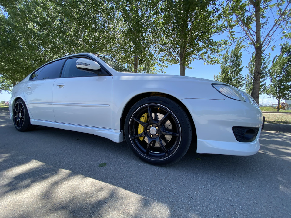

Всем здравствуйте!
Ну вот и завершилась моя эпопея с установкой тормозной системы Brembo на моё "белое корытце", процесс установки растянулся и откладывался неоднократно и без сюрпризов не обошлось. Как всегда постараюсь описать все нюансы и подводные камни в помощь будущим "тюнерам" вроде меня😄.

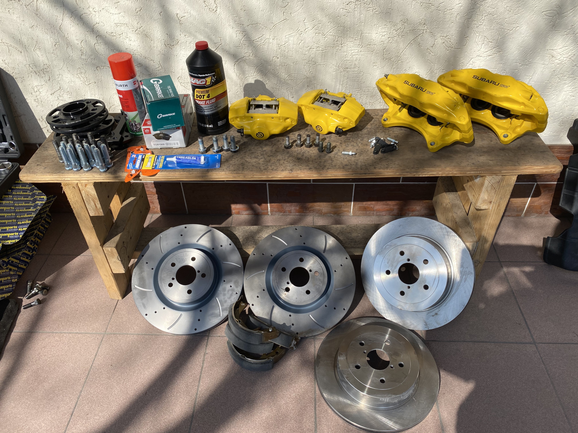

Изначально была идея собрать весь комплект и поставить всё разом (ох как же я был самонадеян и молод), в связи с чем всё необходимое для установки собиралось частями и постепенно, собранный список представляю ниже:
Передняя ось:
Суппорты Brembo Gold 4pot передние
Рем. комплект дубликат Frenkit
Передние тормозные диски 326 G-break
Колодки передние Ferrodo
Штуцеры и колпачки
Тормозная жидкость Liqui Moly DOT 5.1. 500 ml
Задняя ось:
Штуцеры и колпачки
Суппорта Brembo Gold 2pot задние
Ремкомплект задних суппортов Autofren
Задние тормозные диски 315 G-brake
Задние тормозные колодки G-brake

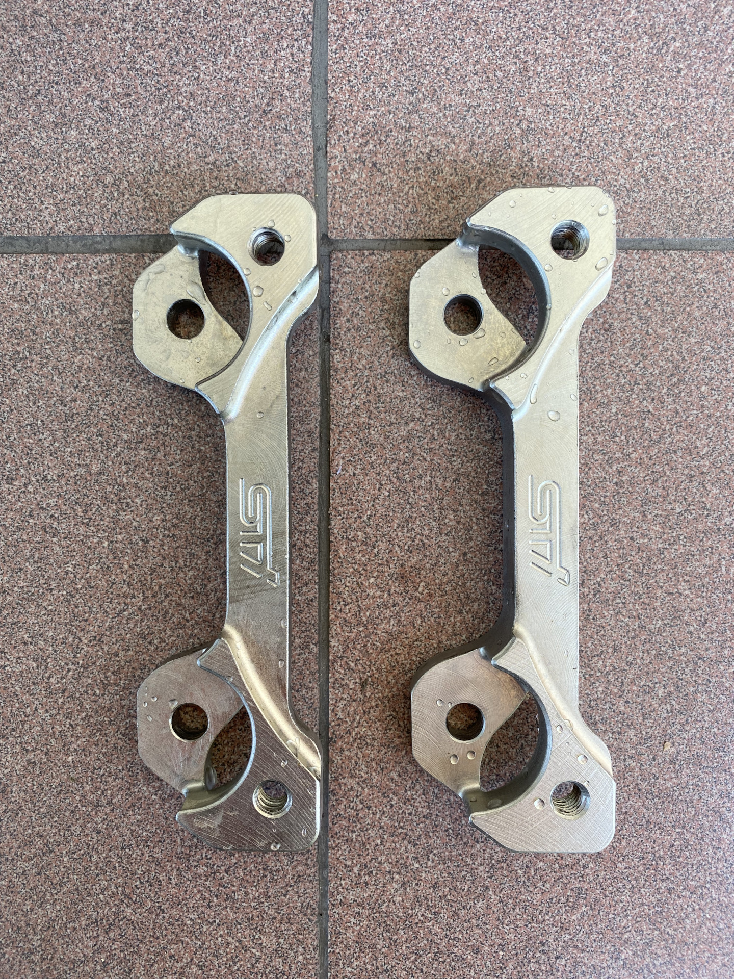

Адаптеры (сталь нерж.) Михаил PROmetej

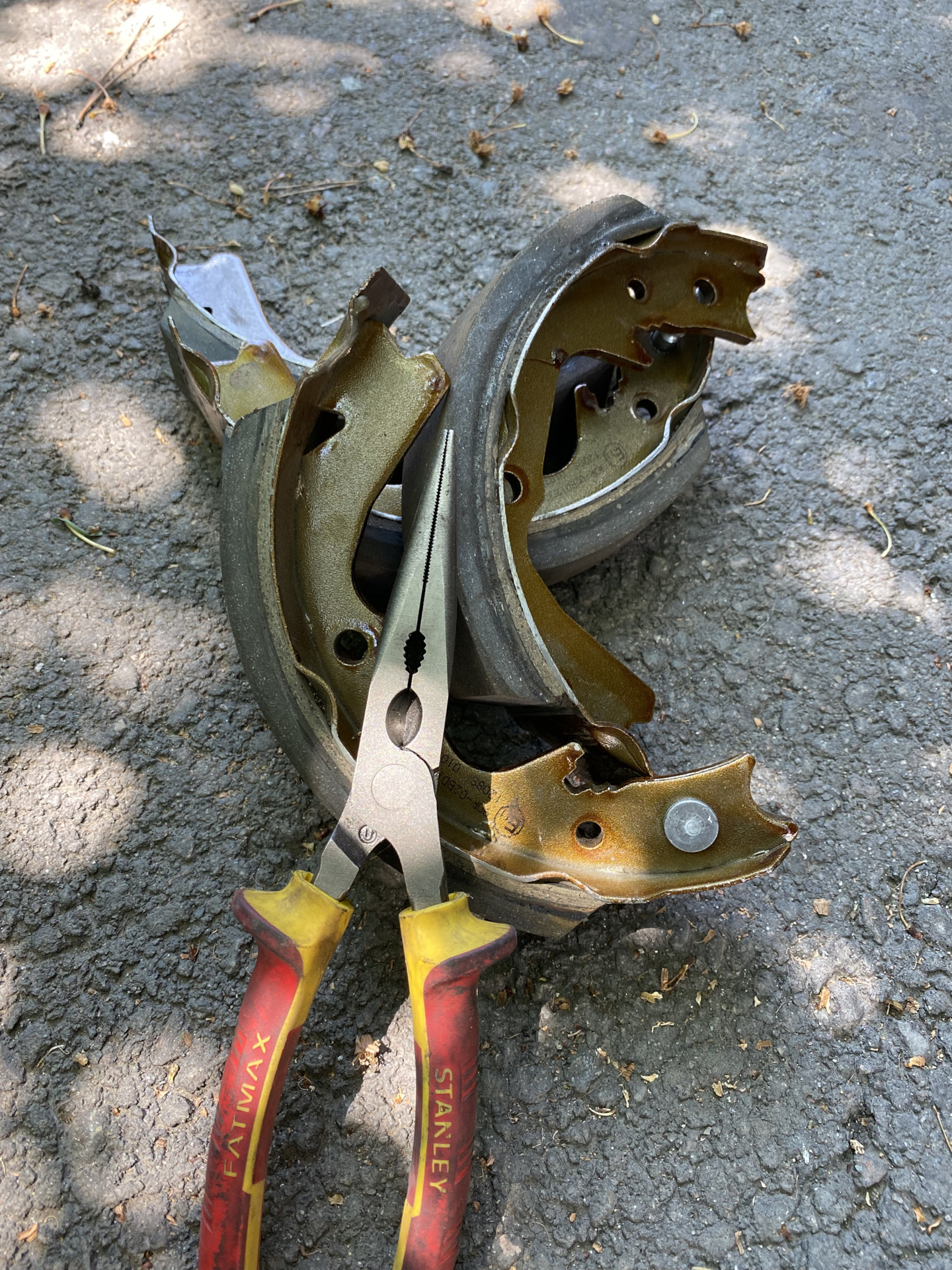

Переходные колодки стояночного тормоза под 190 ручник

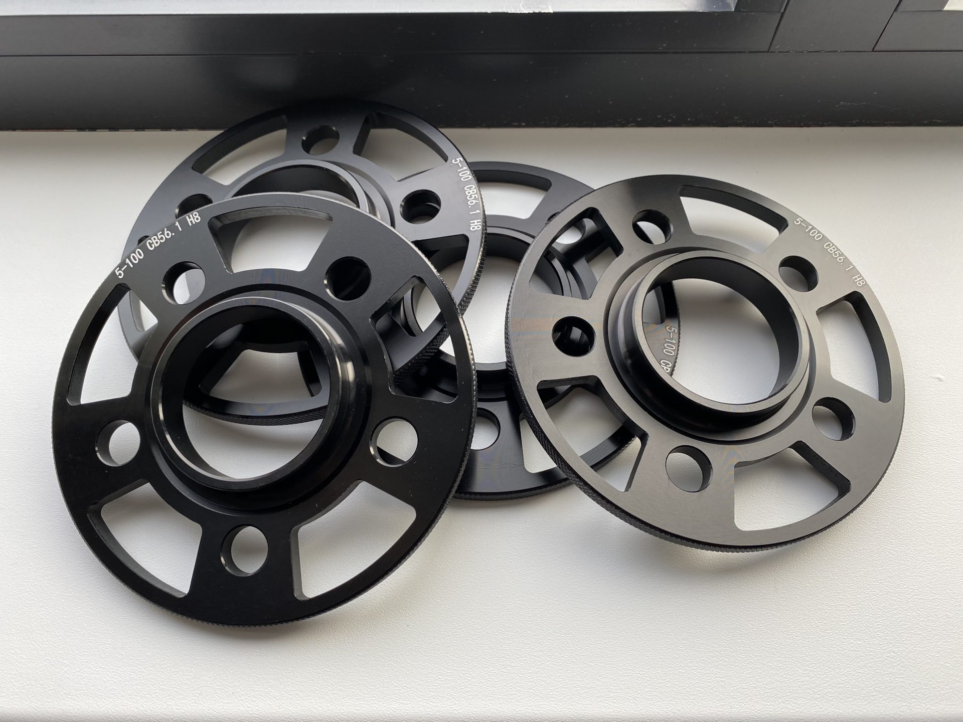

Помимо того что уже было заявлено в списках выше, так же были куплены простаки в круг 8 мм., удлинённые шпильки и всякие мелочи, контроль учёта которых был попросту невозможен в связи с их бесконтрольным поступлением).

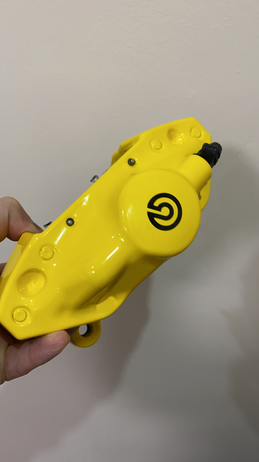

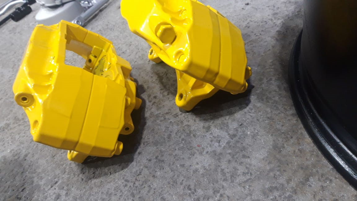

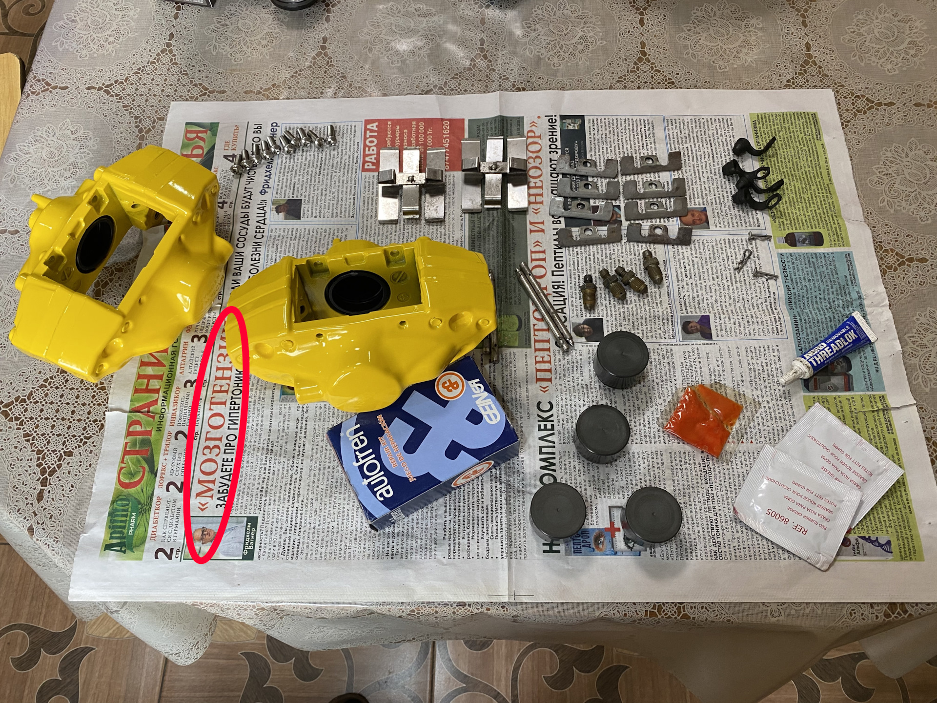

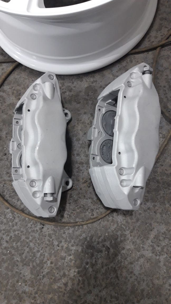

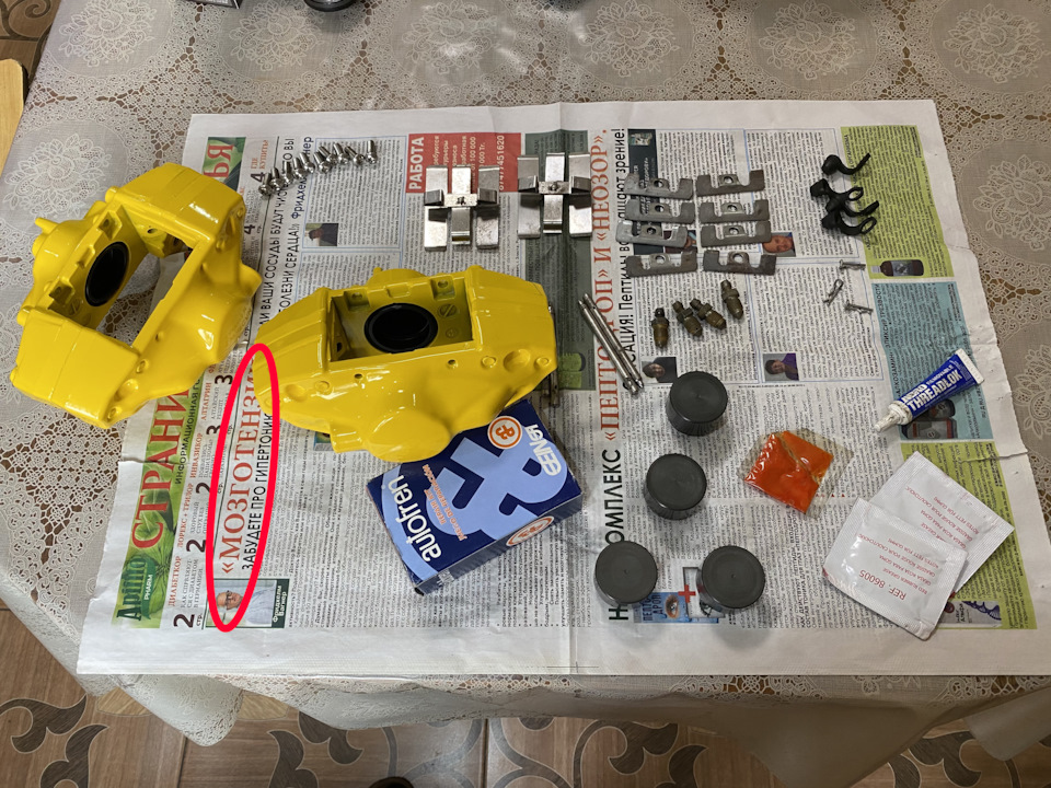

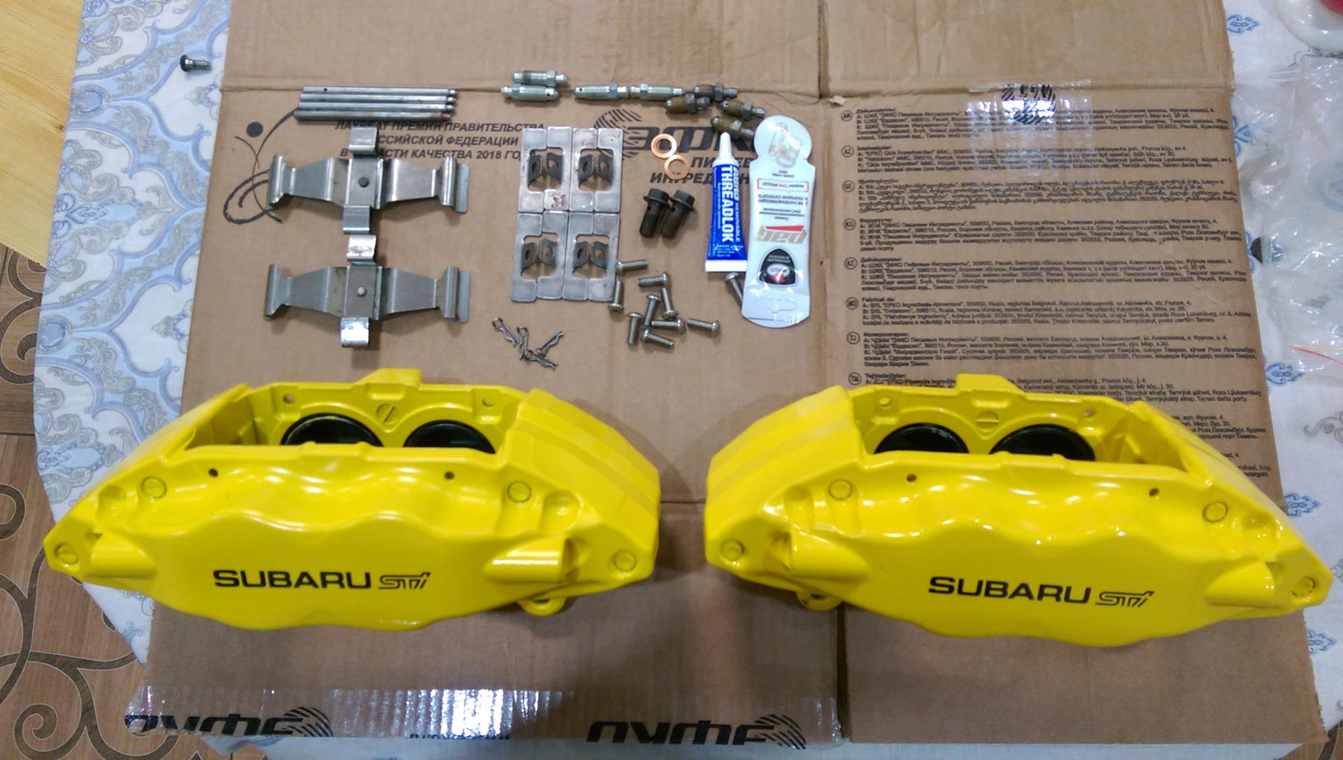

Как только получил передние суппорта сразу произвёл их дефектовку и отдал на порошковую покраску, далее перебрал рем. комплектом — "no name", made in Malaysia, после чего отложил их на целый год.
Спустя некоторое время тоже самое проделываю и с задними суппортами.

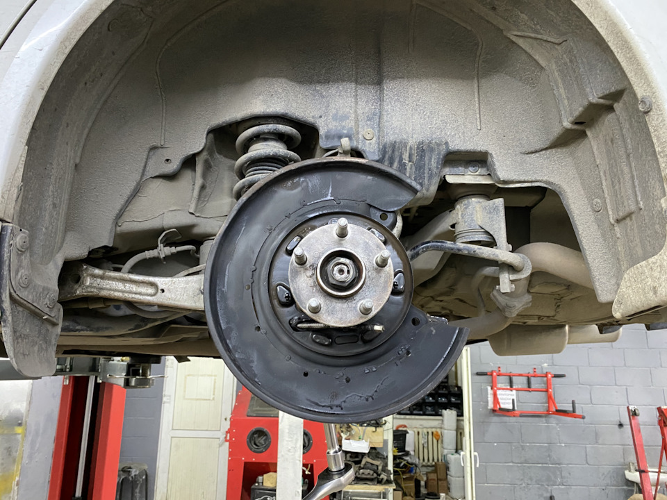

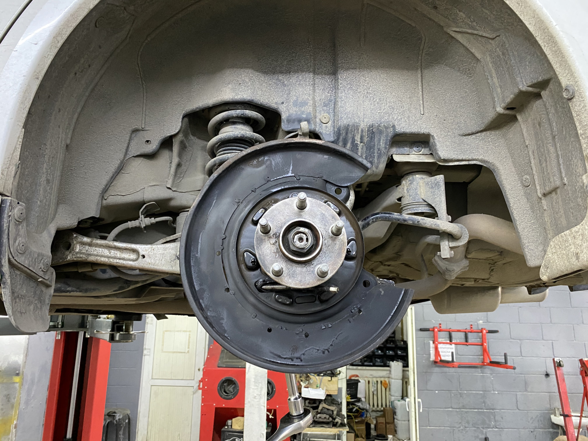

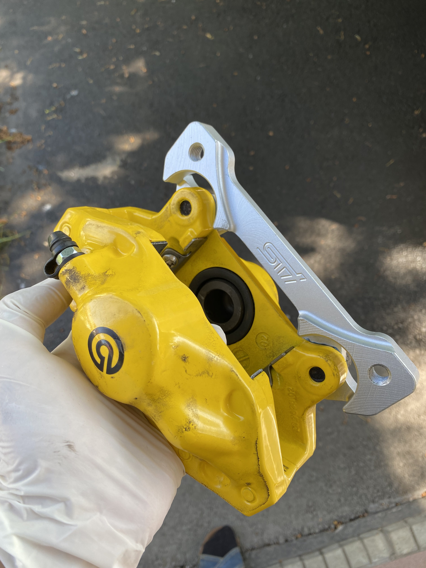

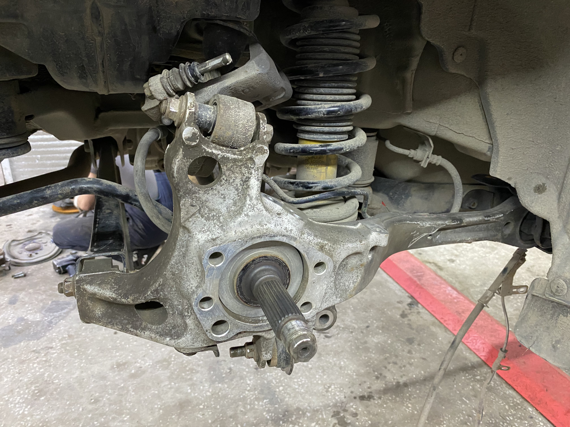

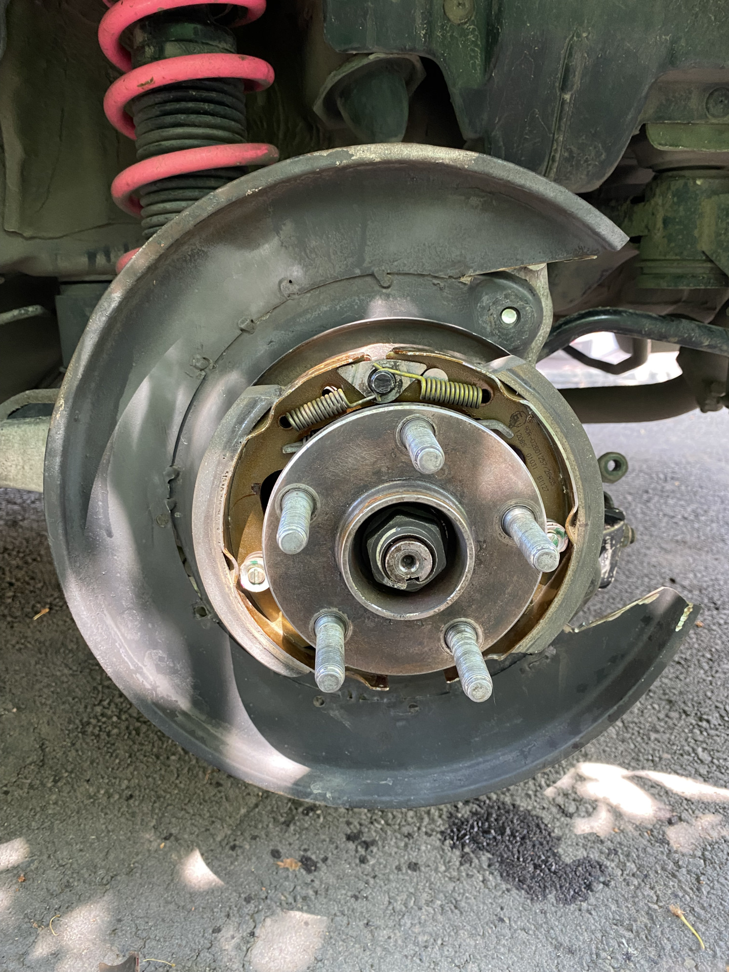

Итак день установки определил под первый выходной и вроде бы как собрал всё необходимое. Решил начать с задних суппортов, переходники заказывал вместе с жирными колодками ручника. Ну все, прикручиваем простаку к суппорту и направляемся к ступице, прикладываем, пытаемся наживить болты а нечего не выходит, точил пилил несчастную цапфру в итоге пришел к выводу что эти переходники суппорт ровно не поставят так или иначе. Раздосадованный и уставший собрал все обратно свернул установку. На следующий день решил установить передние суппорта, всё сделал быстро прокачал и вечером поехал тестировать. Изначально педаль показалась немного ватной а по приезду домой вроде стало лучше. На следующий день выехав на работу обнаружилось что суппорта ссут тормозной жидкостью прямо на колёса(. Выяснил что пропускают колечки цилиндров, предположение что они высохли из-за долгого простоя, подскажите может кто знает в чём могла быть проблема? Проклиная эти суппорта поставил 315 тормоза на место и зашвырнул всё в чулан, потом хотел даже продать весь комплект но реального клиента так и не нашлось.

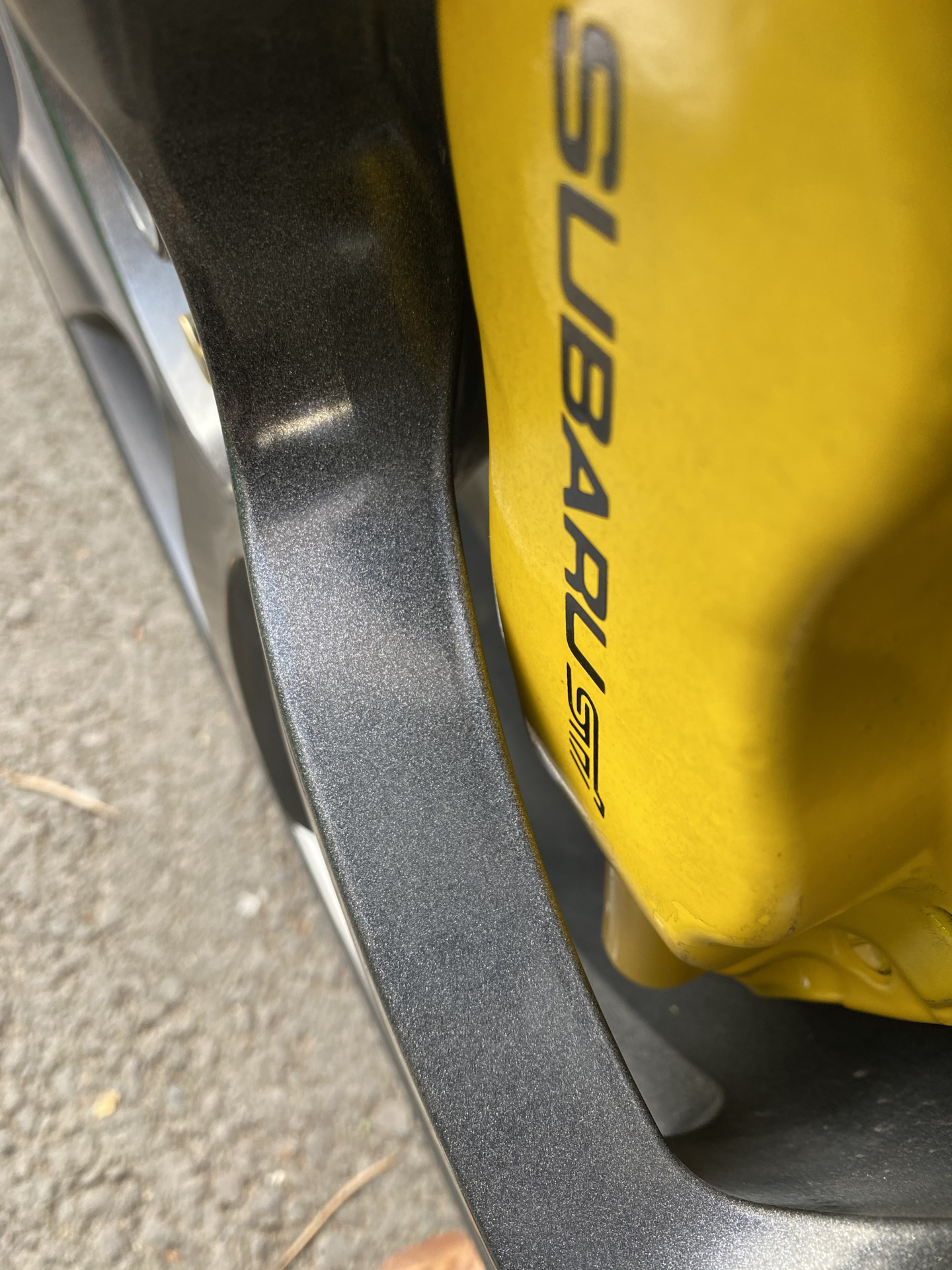

Спустя пару месяцев набрался энтузиазма, купил новый ремкомплект Frenkit, перебрал и поставил передние суппорта и о чудо, не где нечего не бежит, сказать что машина тормозит отлично значит нечего не сказать, а особенно на первые моменты запомнилась отзывчивость на педаль тормоза, просто положив ногу на педаль машина уже начинает отзываться и замедляется, в сравнении со стоковыми где педаль приходилось прожимать на половину хода. Опишу простыми словами — как нажал так машина и замедляется, почти как педаль газа только в обратном порядке. Сейчас уже как само собой разумеющееся, к хорошему привыкаешь быстро).

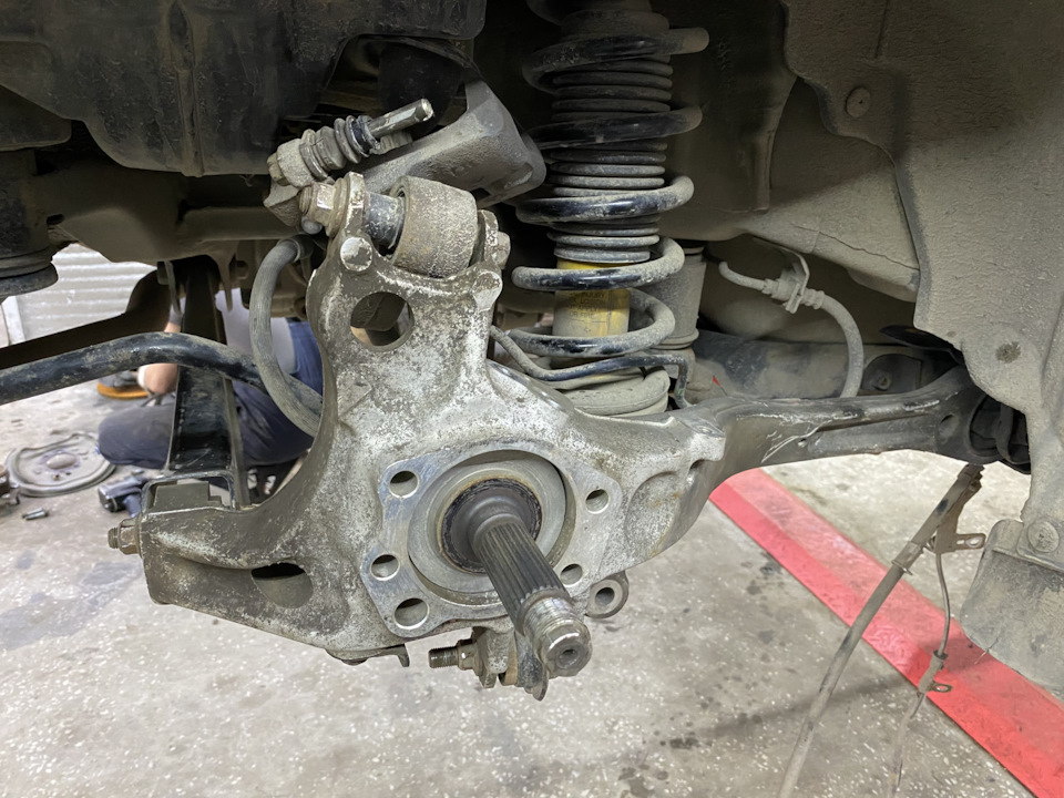

Спустя ещё месяц решил поменять пиленную мною заднюю ступицу, приехав на разбор обратил внимание что ступицы то на алюминиевых рычагах, вообщем не удержался приобрёл всю алюминиевую подвеску: перед, зад, траверсу). Кроме того приварил большие песочницы от STI GDB.

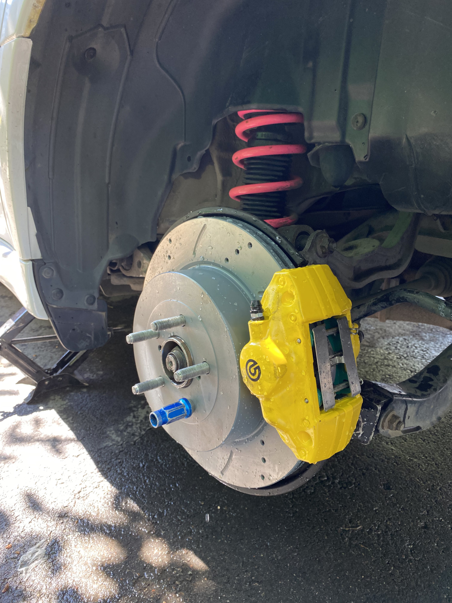

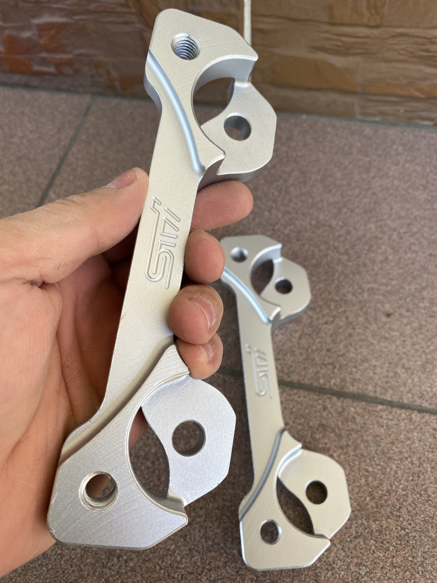

В этот же день заказал новые переходники для задних суппортов от Михаила PROmetej с которым уже общался и изучал тему задних адаптеров более углублённо, дабы снова не нарваться на шляпу всякую. Адаптеры пришли через 2 недели и начался процесс установки задних суппортов.
Все встало как к себе домой, приятно работать было. Пришлось правда прокачать весь контур так как хапнул воздуха. На момент написания статьи катаюсь уже день с установленной в круг системой, ещё не притерлись задние тормозные диски но уже чувствуется неслабое такое усилие на заднюю ось, машина как будто маленько приседать стала на жопу, в конце тормозного пути чувствуется. Короче не зря столько усилий было затрачено, хотя цены в последнее время огорчают конечно. Ставил всё новое, диски и колодки дорого вышли.
почти все работы произвел сам, дома на субаровских домкратах).
P.S. Тем кто в будущем соберётся самостоятельно устанавливать Brembo Gold а бюджет как и у меня ограничен, советую разделить установку на переднюю и заднюю ось, подойти к процессу установки основательно и не спешить, я немного поторопился. Желаю всем хорошенько оттянуться этим летом!

Какой длины использовал шпильки и где покупал проставки и номера колодок скажи пожалуйста
Простаки на ступицы заказывал в AJS
Передние колодки Ferodo Premier PN — FDB1068 (когда холодные немного скрипят)
Задние колодки G-brake PN — GP-06068
Шпильки — M12*1.25 53мм
Чёт как не вызывали доверия все эти переходники так и не вызывают, красивые тормоза, но жизнь дороже.
И стоит ли игра свеч, объясните мне не далекому? Именитые производители вернулись на скобки, а мы пихаем не впихуемое, как так то?

Спасибо. Беды были с алюминиевыми сплавами, я так понимаю. Но к слову о переходных пластинах: именитые тормозные бренды выпускают тюненые тормоза именно с переходными пластинали. Например, endless. И всёработает. Видимо, конкретно в этом случае проблема была с материалом перелодной пластины (алюминиевый сплав)
Ну я думаю так — эндлес это эндлес и там команда инженеров и прочее расчетное ПО, а здесь конкретно я вижу деталь которую сделал неизвестно кто, неизвестно из чего и по нужде — типо другая бы и не получилась что бы все это запихать. Тестов нет, на износ, на старение, на прочность и так далее. И случись чего, претензии только к самому себе, так как дядя Вася из гаража что производил данную конструкцию просто отмахнется рукой.
С этим согласен полностью.

www.drive2.ru/l/562513448378827190/ Вот человек себе ставил, думаю многим известен Макс в Субаровском комьюнити, он в боевых режимах на этих переходниках ездит, чем не показатель? В Ваших словах есть правда но как говорится за неимением заводских ступиц STI, этот вариант приемлем. Макс кстати тоже у Михаила их заказывал вроде
Всё так и есть, единственное но, у меня переходники из стали… Говорят, такие по прочней будут. Вроде кто то писал что, что у него как то алюминиевый раскололся, ил что то в этом роде. Но скорее всего это единичные случяи…
Так ведь и я тоже стальные взял, из нержавейки
