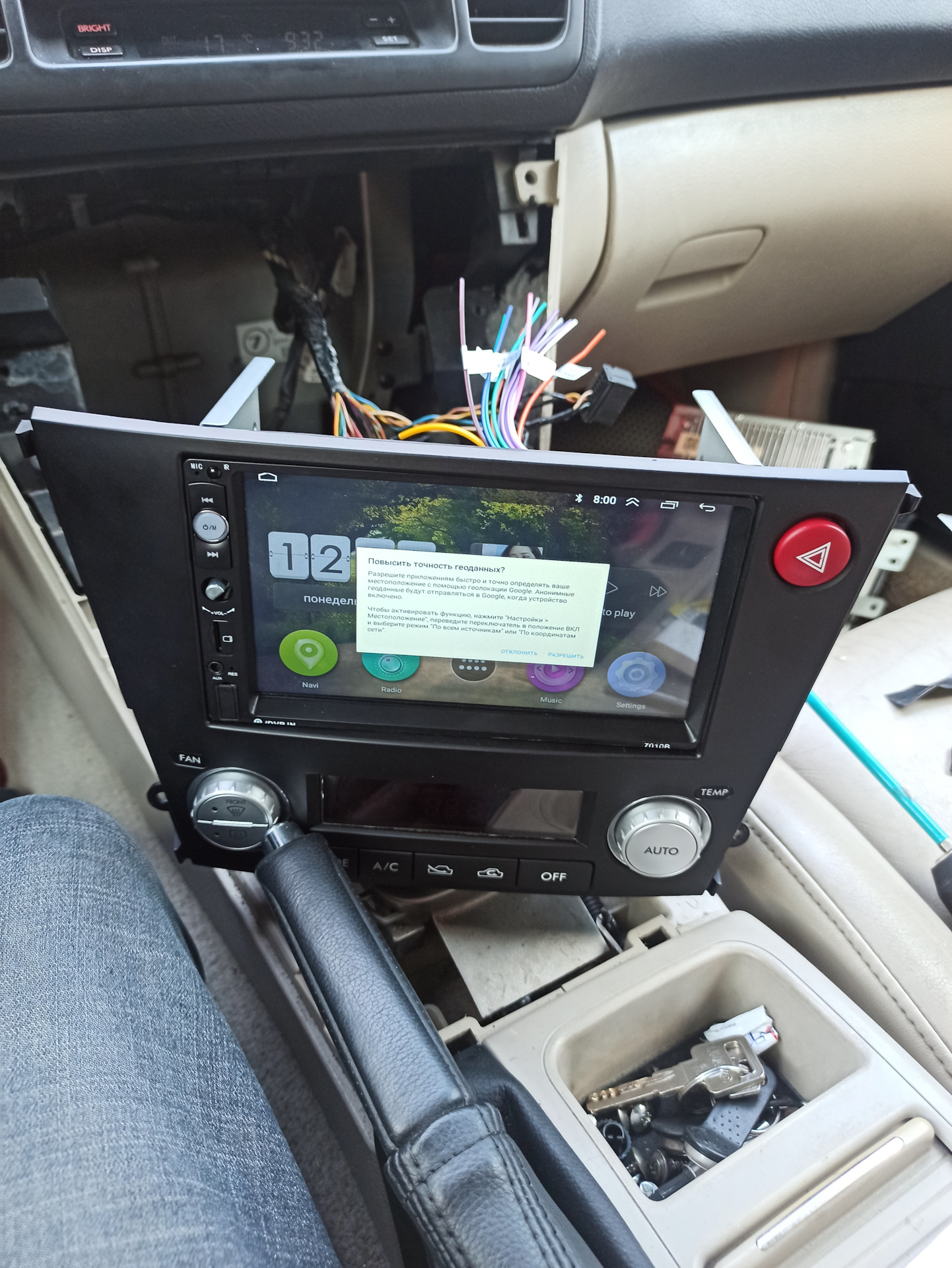

Ох и намучался я конечно с этой магнитолой. Прям кайф :)

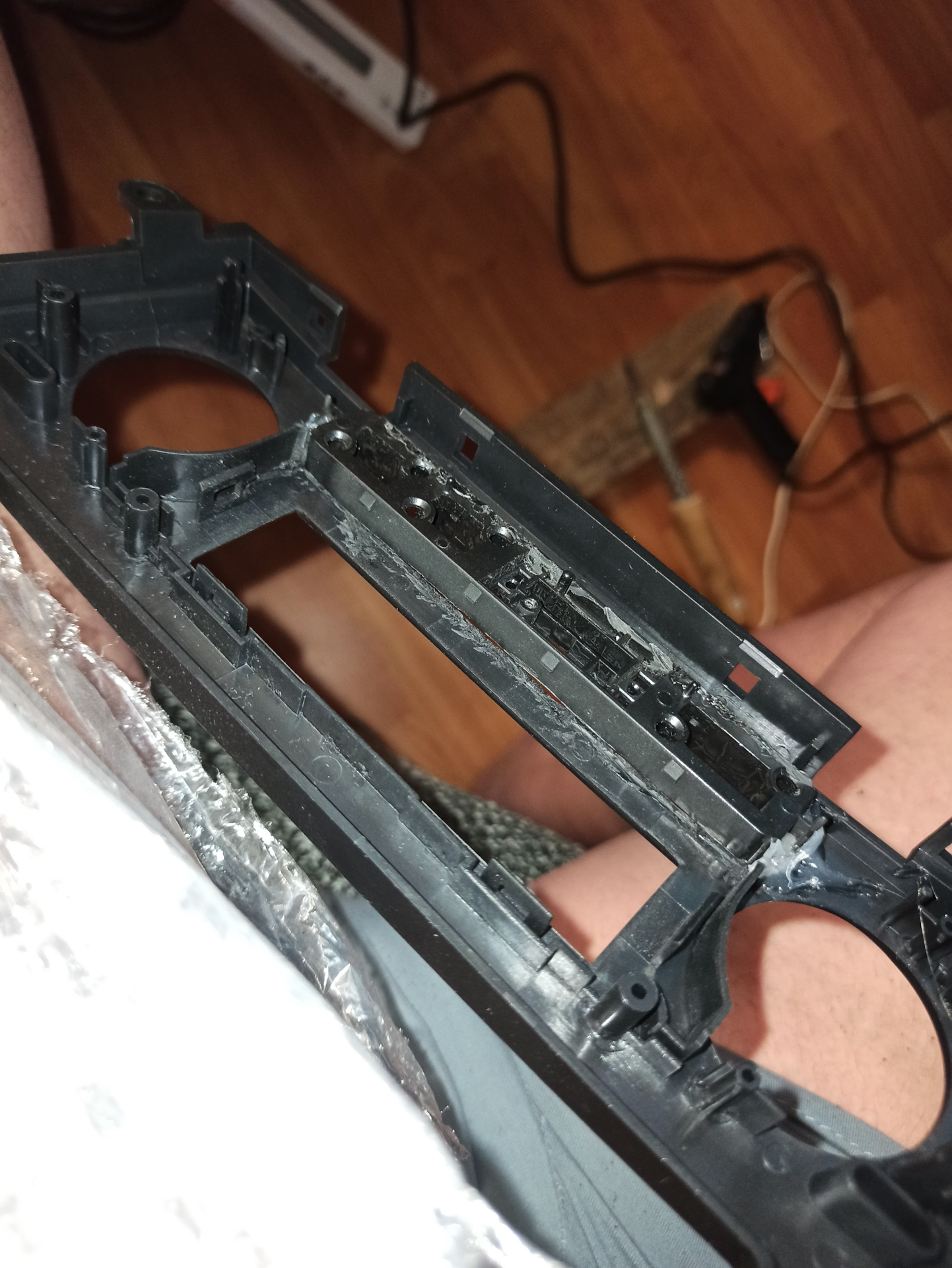

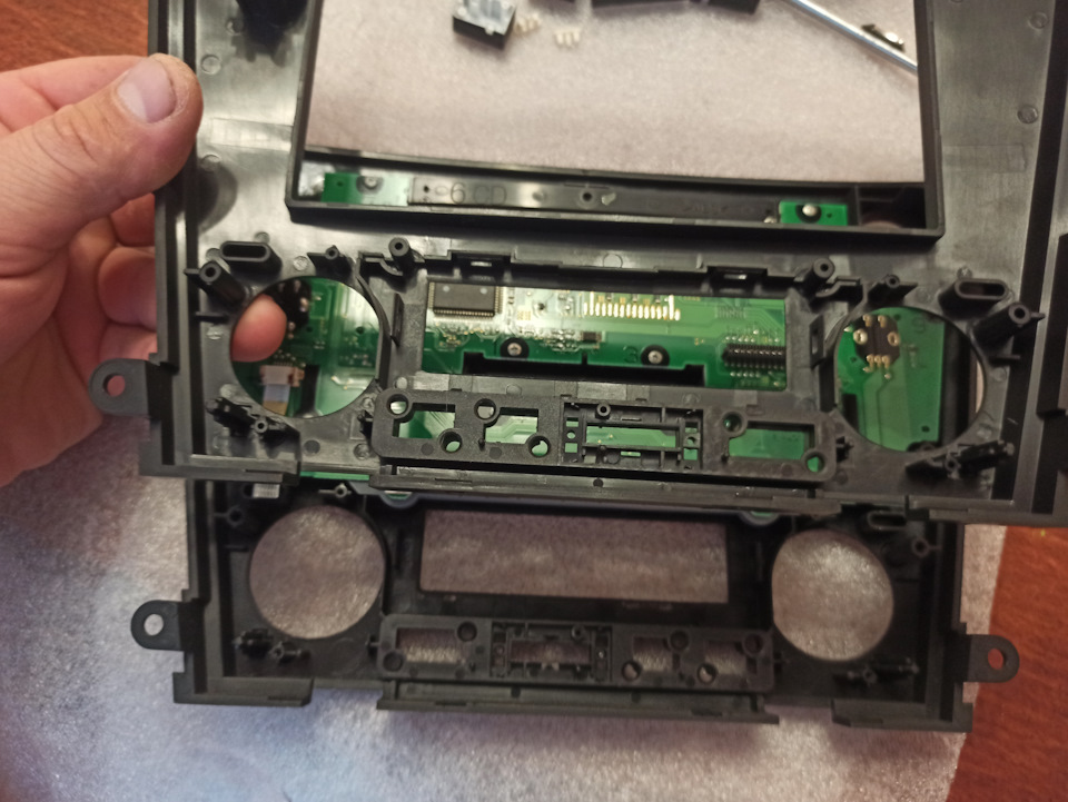

И тут начались проблемы. Климат в новую рамку нужен оказывается обязательно леворукий. Который хрен найдешь. Отличается расположением кнопок, они разные по размерам и расположены несимметрично. Решил вырезать "подиум" под кнопки и впаять его в рамку. Провозился вечер.

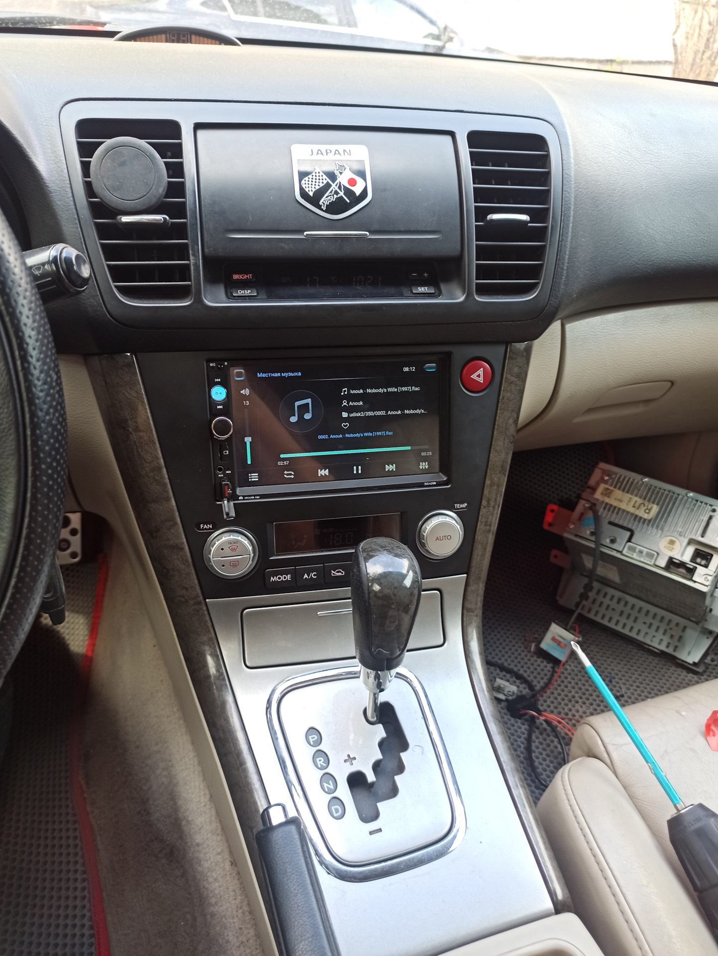

Далее приехала сама магнитола. Опять проблема. В рамку она не влазит. 4мм по ширине и 2мм по высоте.
Пилим точим дальше.

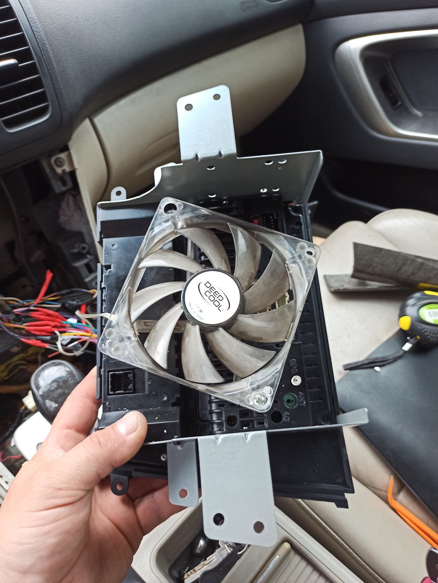

Далее подключение. Сначала климат. Праворукий рест климат у меня на левом доресте включился, но крутилки и кнопки не реагировали. Перепаяли резистор, как подсказали здесь. Кнопки заработали и даже 2 совпадают с назначением :) жить можно. Подключил магнитолу в принципе без проблем, но куда нам без проблем. После 15 минут работы уходит в цикличную перезагрузку. Перегрев. Решаем установкой вентилятора от компа.
И так, остались мелочи, подключить камеру, GPS, антенну и кнопки руля.
По этому поводу пара вопросов: Обязательно ли нужен питающий провод антенне и куда его подключать?

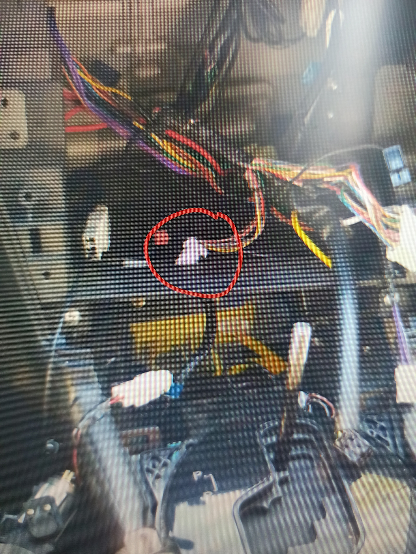

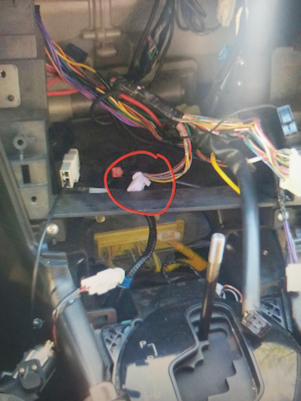

Где брать провода от кнопок руля? На рестайле за магнитолой болтается фишка с ними. На доресте ее нет.
Комментарии 24
Привет, подскажи чем пили посадочные под кнопки?
Дремелем вырезал, потом на термоклей
Питание на наших антенах не нужно на сколько я знаю.
