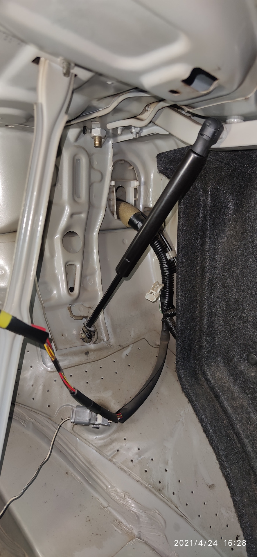

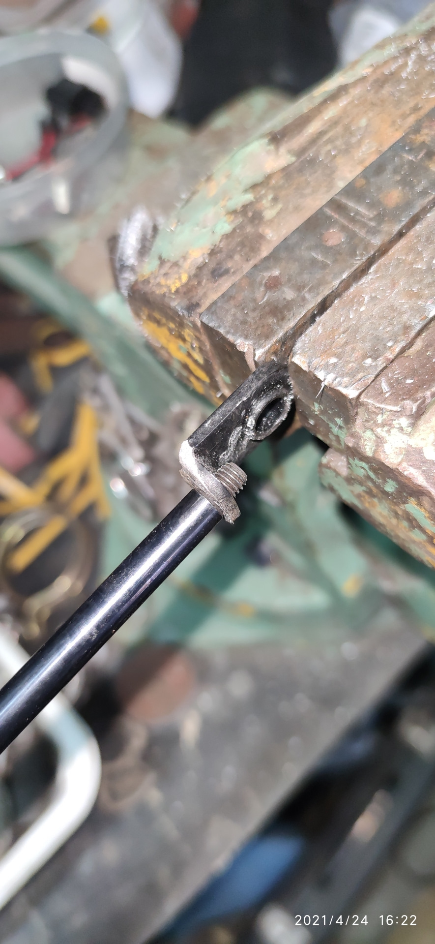

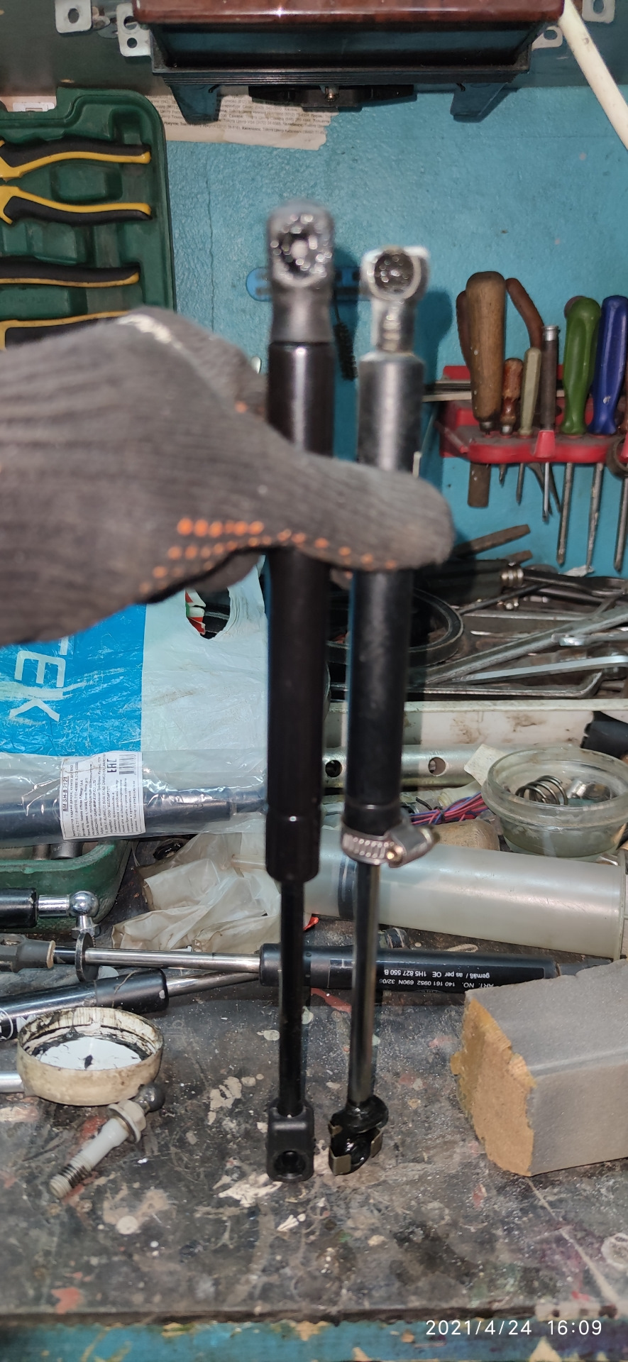

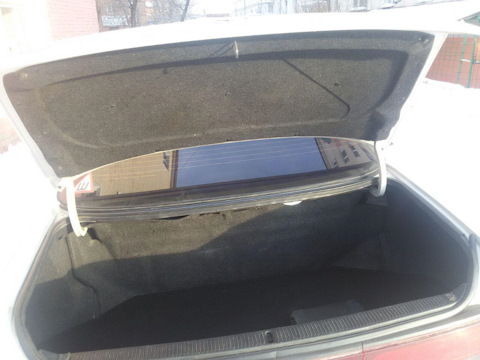

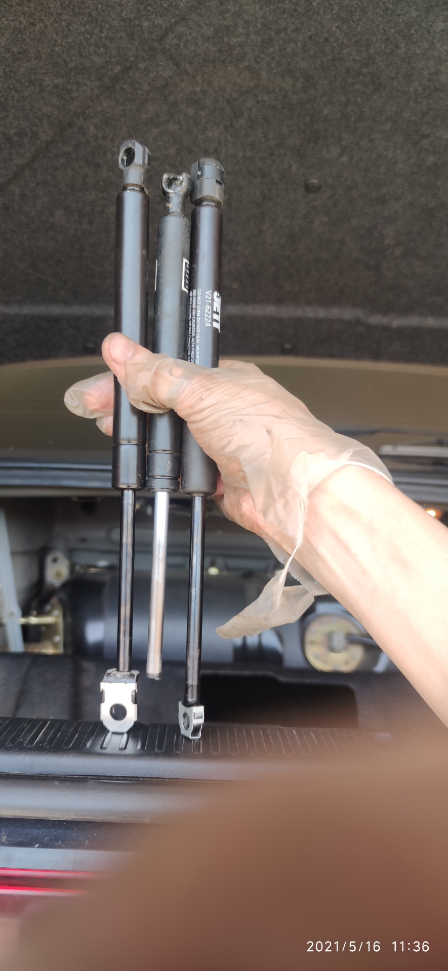

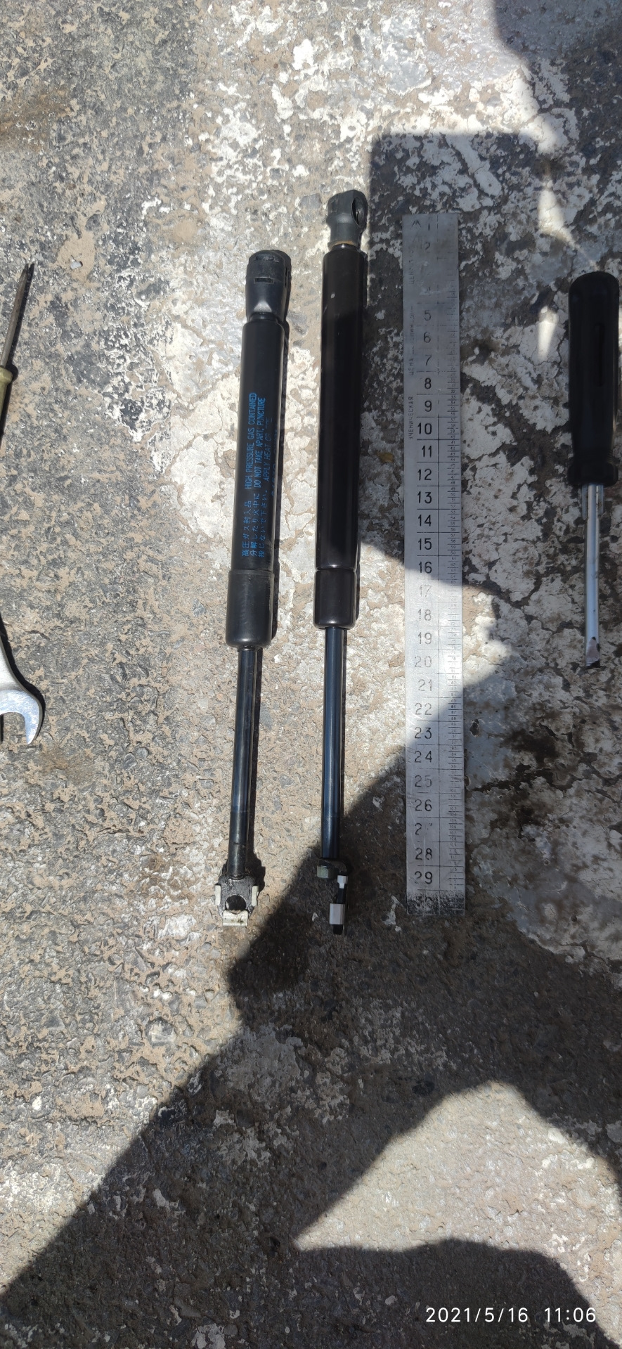

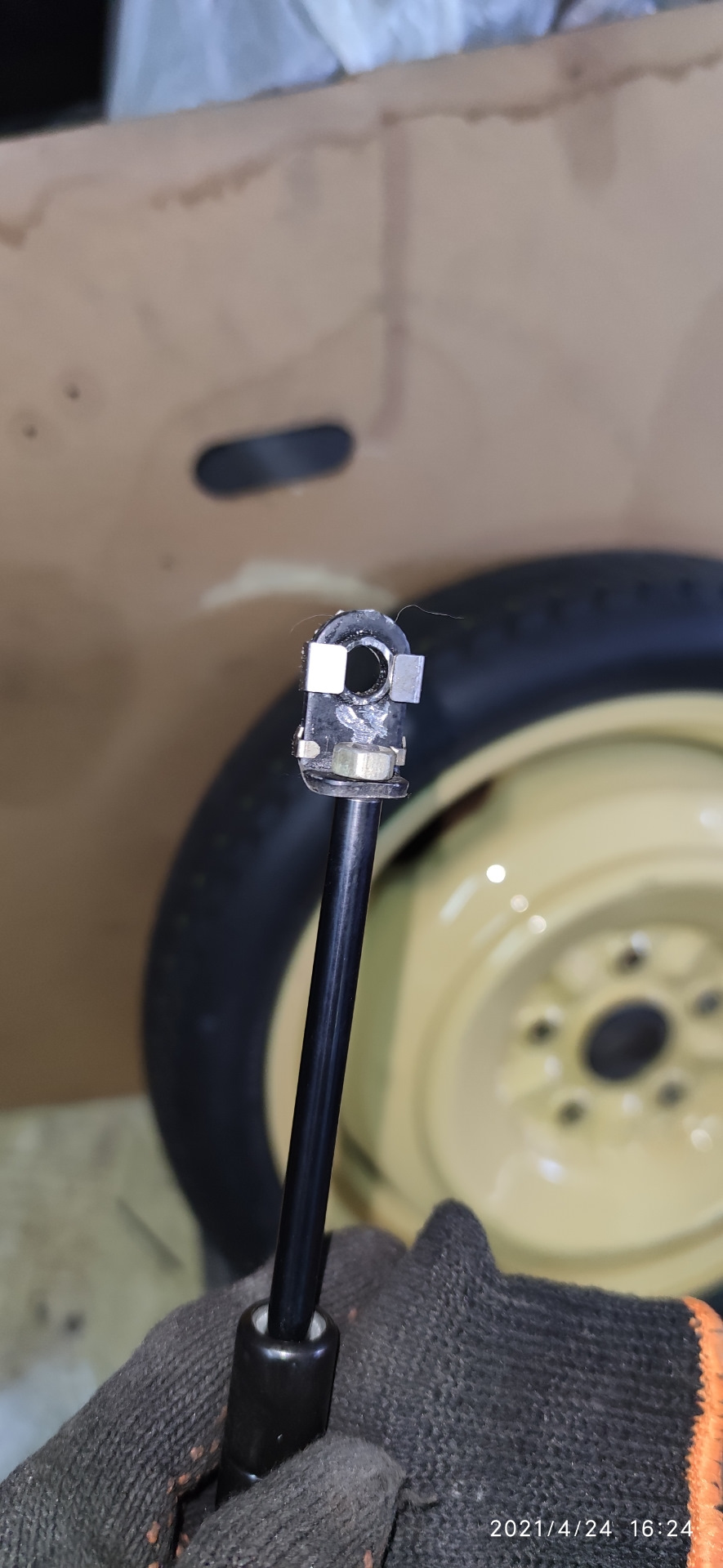

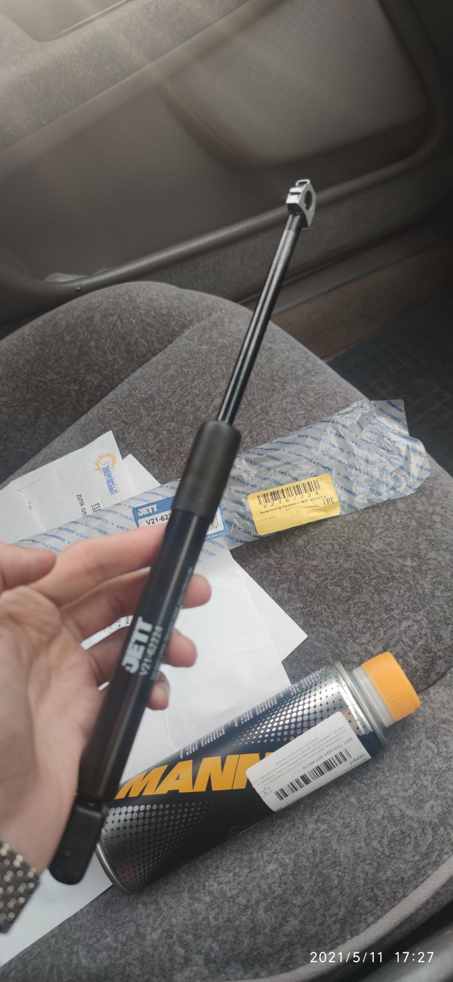

Салют. Вроде и мелочи, но время на подбор и поиск отняли прилично. С подсветкой все проще, вкатил от подсветки номера калины и збс. И так, родные упоры крышку держали, но не поднимали. Встал вопрос о замене. Брать старые контрактные не хотел. Начал мониторить кто на что горазд, выяснил что замены возможны, но некоторые газовые упоры увеличивают зазор крышки багажника в закрытом состоянии. На сайте патрона подобрал более менее по размеру упор(pgs867582 295мм от volvo v60) и заказал, он был чуть длиннее стока, доработку петли произвел простым способом отпилив от штатной, просверлив дырку и прикрутив гайкой. В итоге хлопаю крышку и нац мля вспучило ну ск думаю пзц . Ковыряюсь дальше, нашел другой упор который бьеться прям именно под 90ый кузов. Артикул вот jett v2162224, кое как нахожу его и заказываю, приходит, ставлю, нац мля, вспучивает, ну ск думаю пзц)))) ставлю тот первый упор на другую сторону, хлопаю крышку и стой стороны где стоит первый упор патроновский все идеально. Начал смотреть, ну все супер петли как новые ничего не болтается и короче в думках попадаю на сходу маркодрочеров в Волгоград, где один стааааарой закалки марковод на мои возмущения говорит пошли, ща сделаю. В итоге открыл крышку даванул петлю немного и все зазоры стали как положено. Ну и конец . Остальное по фото.

то есть они длиннее оригинала и давят на крышку?
марк креста разные по размерам родные упоры. Вам от калины вроде как подходят.
у меня сейчас стоят. давят снизу и поэтому крышка не плотно. и вода летит ))) в багажник
С двух сторон давит или с одной?
С одной затекает
Ну сожми попробуй петлю в приоткрытом состоянии багажника. . Либо искать стойки по размеру стоковых.
"нац мля, вспучивает, ну ск думаю пзц))))" — что именно вспучивает-то? 😅
"даванул петлю немного и все зазоры стали как положено" — как, куда и какую петлю давить? и чем? 😀
Ну кто с этим столкнулся понимает что зазор увеличиваеться у края к которому прикручена петля багажника. А прижали руками, но на словах обьяснить будет сложно какими манипуляциями это было сделано, делалось при открытом багажнике.
