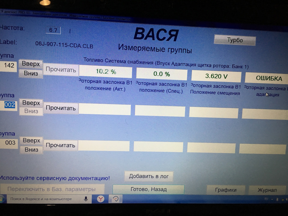

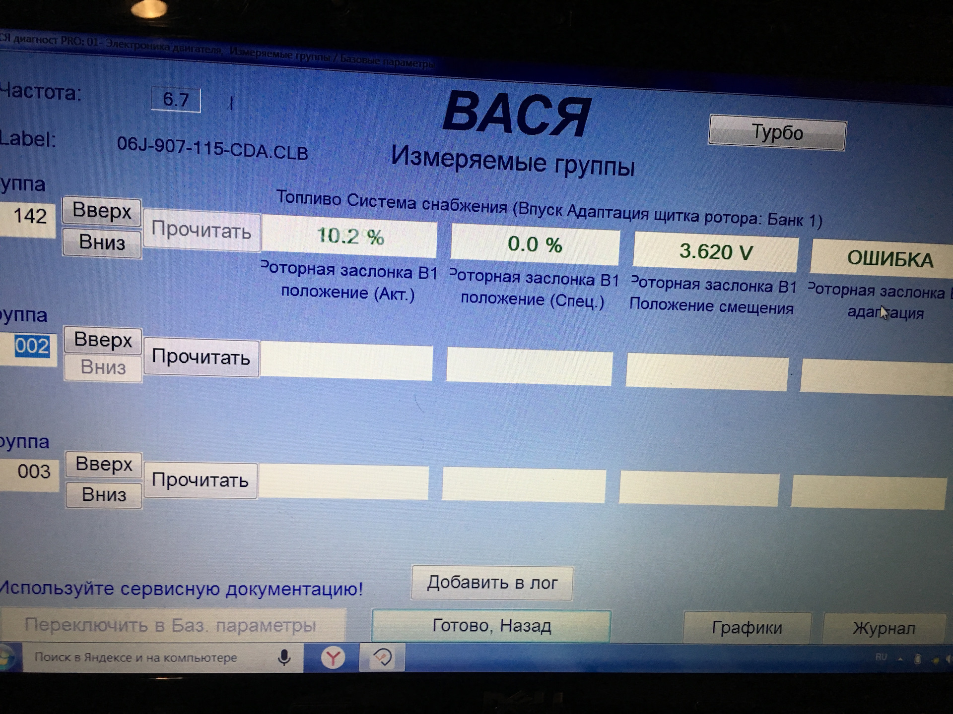

Посмотри 142 группу измерительных величин в двигателе.
1 подгруппа — фактическое положение заслонок… в процентах (на холостом ходу должно быть 0%)
2 подгруппа — заданное положение заслонок…аналогично
3 не помню
4 статус системы — должно быть ОК.
Если дать газу, то 2 группа должна задать параметр 90-100%, а первая тут же подчиниться второй и открыть заслонки на 90-100%. Если после отпускания педали газа 2 вернулась в 0%, а первая мееедленно опускается к нулю, а 4 группа из положения ОК переходит в ОШИБКА, значит засорен маленький поролоновый фильтрик в электромагнитном клапане, который управляет вакуумным приводом заслонок впускного канала. Другими словами затруднен забор воздуха с улицы, которым наполняется вакуумный привод для достижения закрытого положения этих заслонок. Надо снять клапан, снять круглую крышечку и выдуть этот запыленный кусочек поролона, и запихать туда свежий)
ну и перед тем как оставить своего мастера кудесника с пояльником наращивать ограничитель. решили проверить напоследок с помощью "Василия".
читаем.и действуем по вышеописанному.
"нормально. нормально. а вот и вот зе фак"- машину заглушили а показатели в ноль не вернулись.

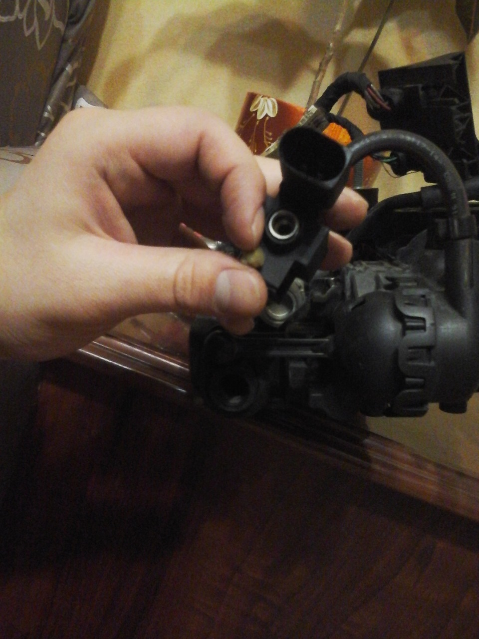

смотрим под капот и видим-шток от вакумника ниже на фото в исходное положение не вернулся, поправляем в ручную -все нормуль.
принимаем решение достать этот этого поролонового засранца мини фильтр. откры
ваем крышку вакумника и видим жалкое зрелище- он превратился в труху в перемешку с песком ( даже фото не успел сделать как ветер унес остатки мерзавца с моих ладоней).
меняем его на усиленный-аналог, позаимствованный у мастеров своего дела-кухарок/посудомоек (губка для мытья посуды) кусочек 0.5 на 0.5см. подуваем и промываем посадочное отверстие и сам клапан.

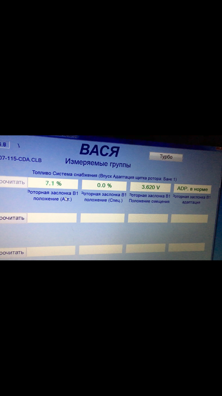

вставляем
начинаем замерять, газовать, и т.д.
итог- все внорме штог четко садится обратно на свой трон (т.е. заслонка работает четко).

ниже на превросходного качества фото я выложил, где находится этот виновник торжества-фильтрик . думаю без труда найдете и надеюсь вам поможет.

Стало так, только 0% не получается ( в первом окне
ну так ошибки нету, значит норм, хотя должно быть по нулям
В первом окне цифра скачет от 5 до 7 % а так все стабильно, завтра попробую адаптацию провести.
попробуй и ошибки сотри
Ок завтра отпишу что да как
Привет, сегодня пробовал сделать адаптацию то пишит ошибка, как сотру ошибки все начну делать адаптацию проходит(( не понятно( то работает то не работает получается, сейчас стало по нулям везде, а как на газ нажму так снова в первом окне 20-23% прыгают (((
при нажатии на газ, первое и второе окно должны быть одинаковы практически
Щас вот нажимал одинаково все, и по 0 везде! Чо за глюк такой(

А к этому фильтрику подлезть реально не снимая коллектор?
Реально . он держится на защелке и шлангах . Щас ещё фото добавлю))

Нихрена не понял, но в закладки положил)) Тыкни пальцем с какой стороны в подкапотке смотреть сей девайс
ща еще фото фыложу где отмечу его положение на двигле
Ага, спасиб
криво но добавил. сори за качество
Да норм) потеплеет, полезу смотреть… с умным видом)
Видео загрузил
Ух тыж здорово) а штуковина большая :( там можно какнить подлезть чтоб не снимать все?
Можно главное не торопиться. Там она на защелке и шланге.
