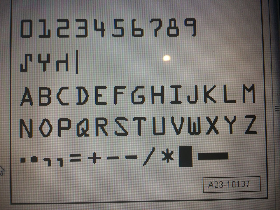

Пригорюнилась пара форсунок, одна совсем вторая еще поживёт.
И вот в процессе замены я столкнулся с проблемой, а именно код форсунки не прописывается ВАСей ну вот ни как.
Ввожу в адаптации 2 цилиндр "ASSH8LH", но ВАСЯ скидывает его на "ААААААА" и не сохраняет :(
Может что-то не так делаю?

Сначала не понял в чем проблема)))
Тоже единицу увидел когда прочел)))
просто разработчики софта могли добавить простую проверку на ошибочный символ и вывести "проверьте правильность ввода", но нет они просто ААААААА вписывают
Я так понял вы вводили L а там 1

да, код получается ASSH81H
мне наоборот показался оч ясным шрифт
получилось :) спасибо. Шрифт конечно весёлый, не думал, что у 1чки будет такой хвост длинный
Цифра 1
такая странная ? уже запарился искать их "алфавит" :(
Intel7
Цифра 1
спасибо :) помогло
