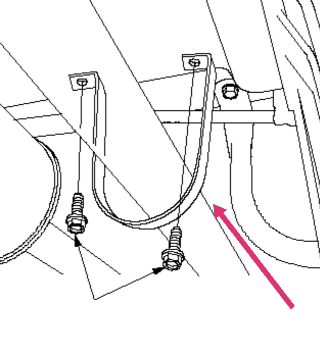

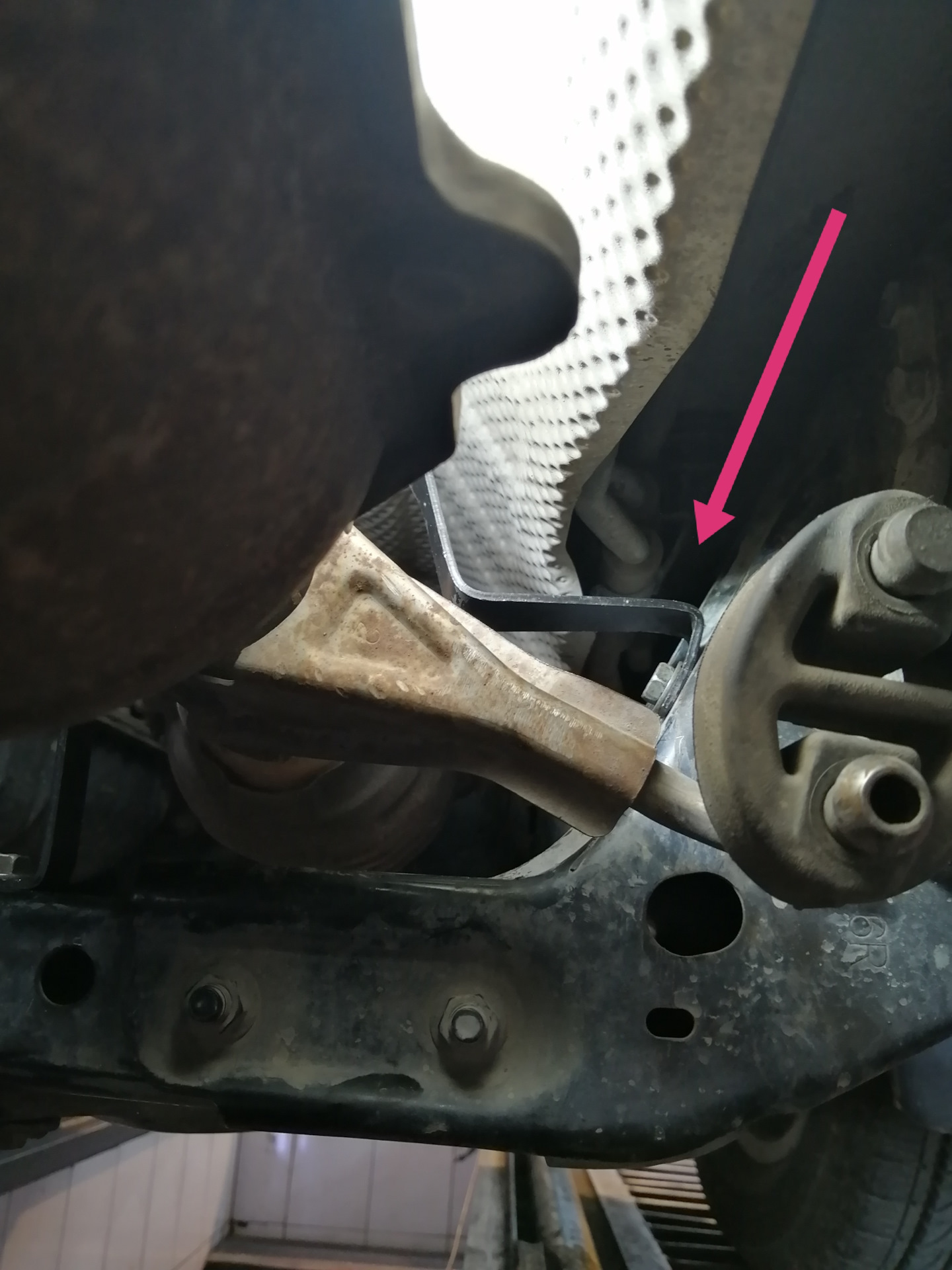

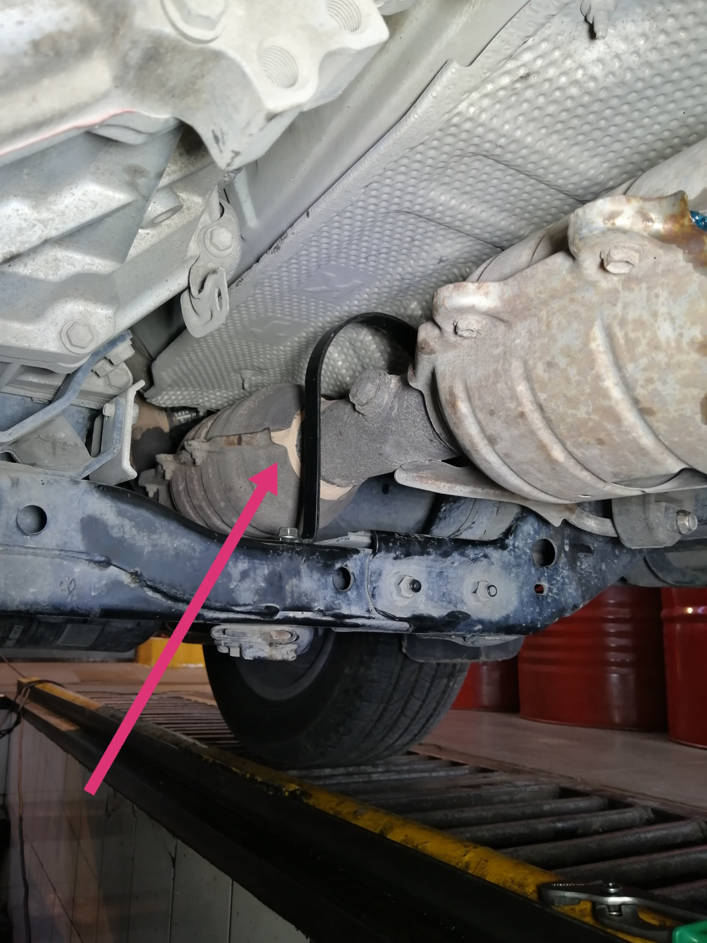

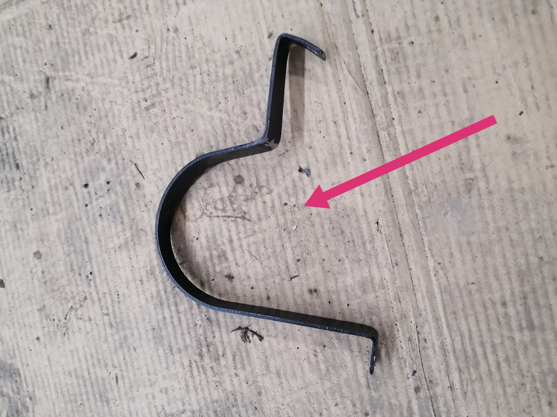

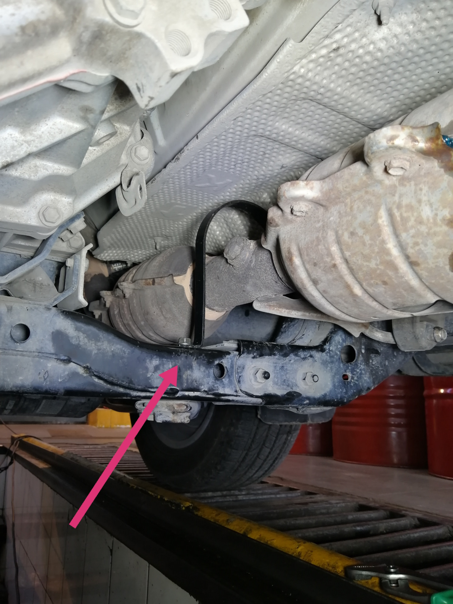

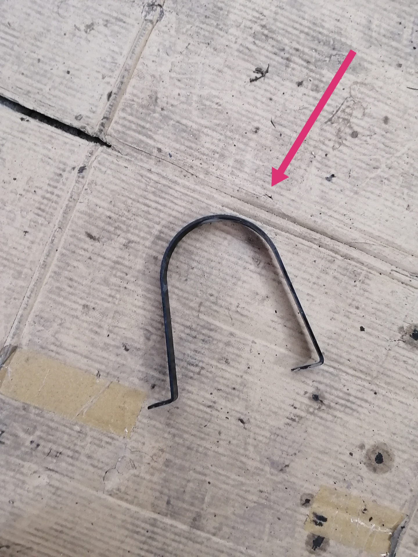

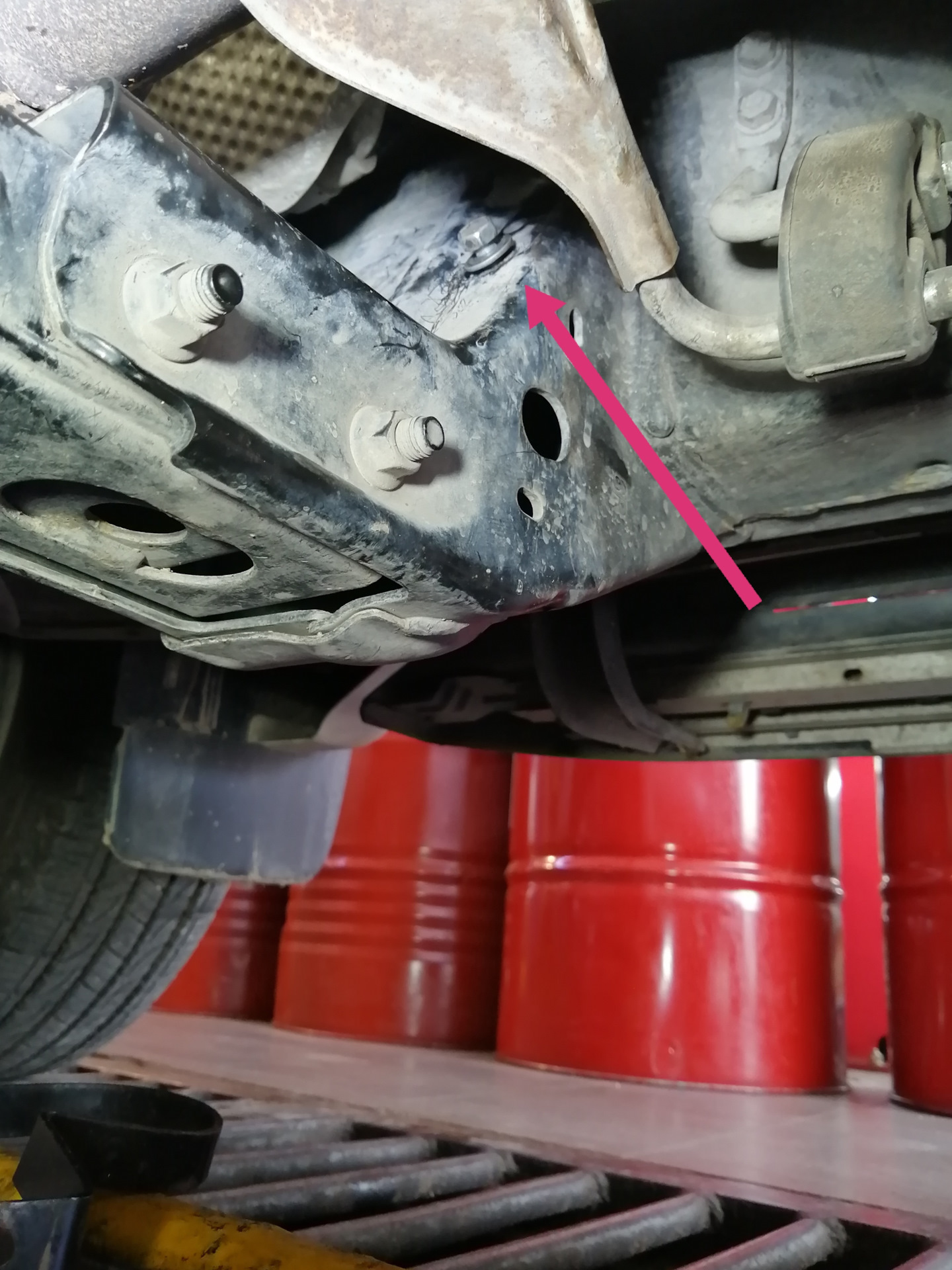

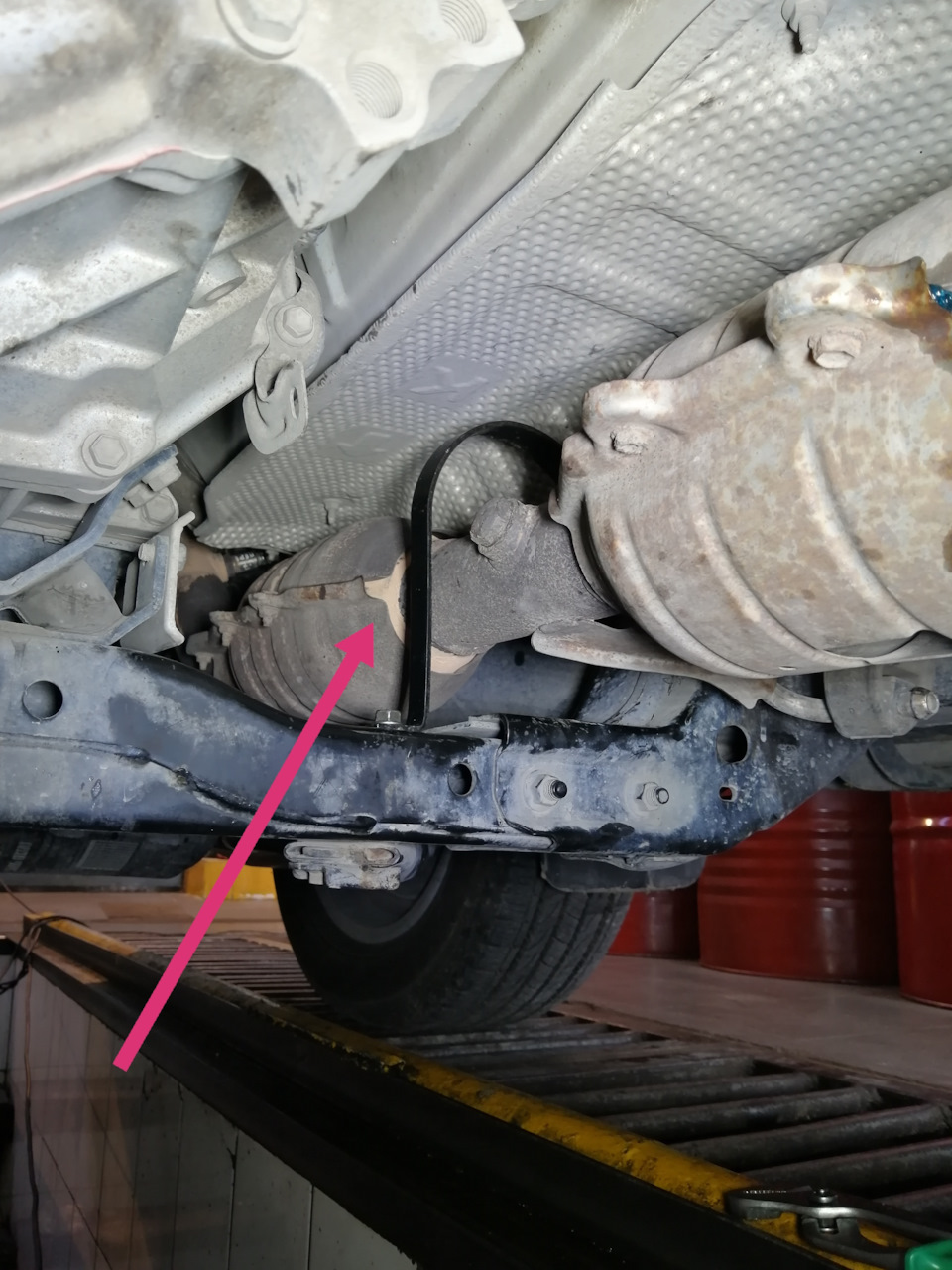

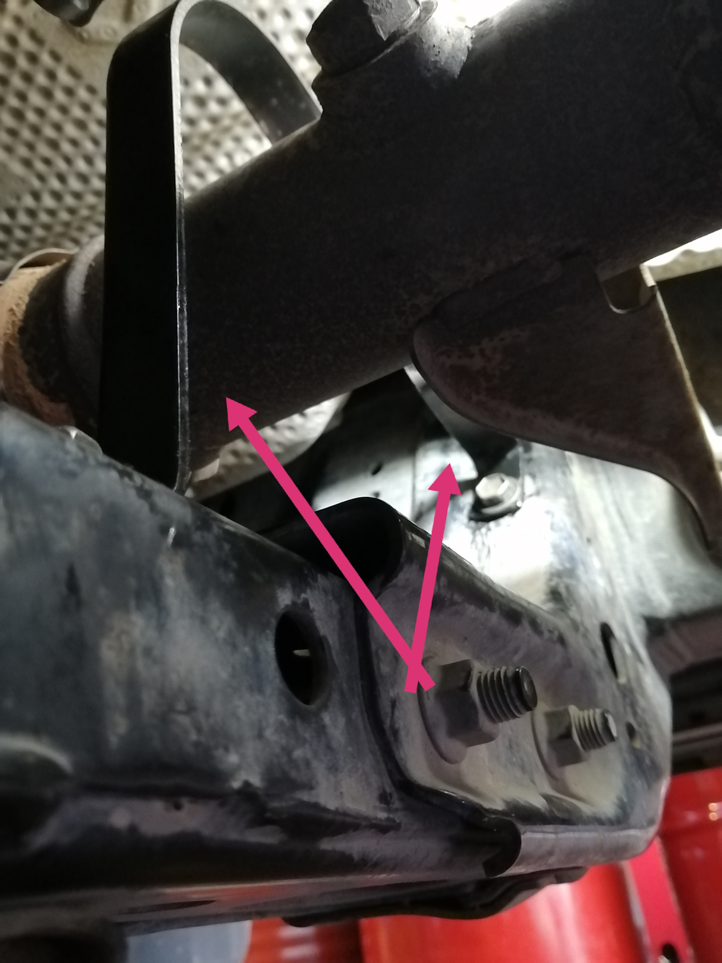

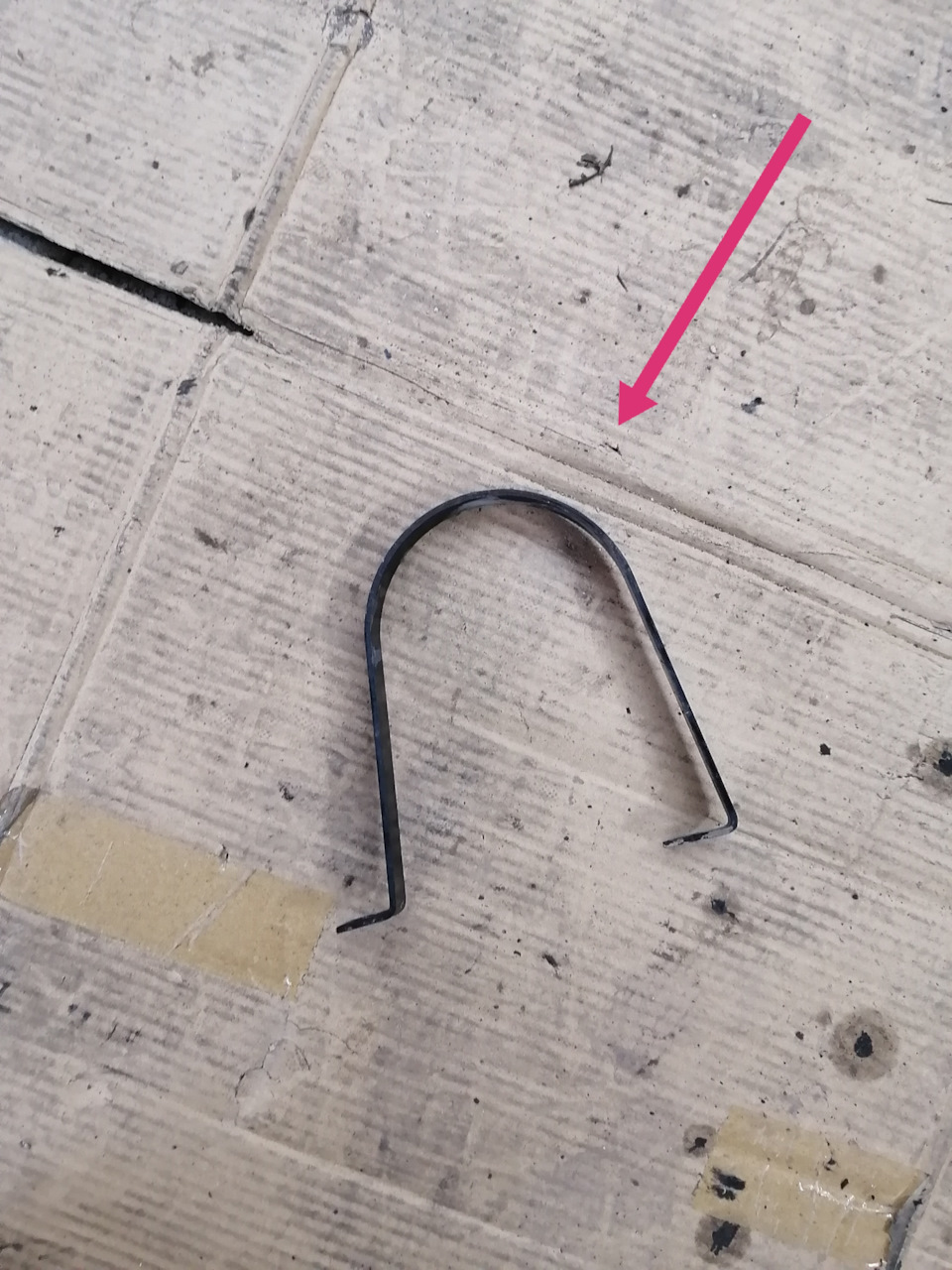

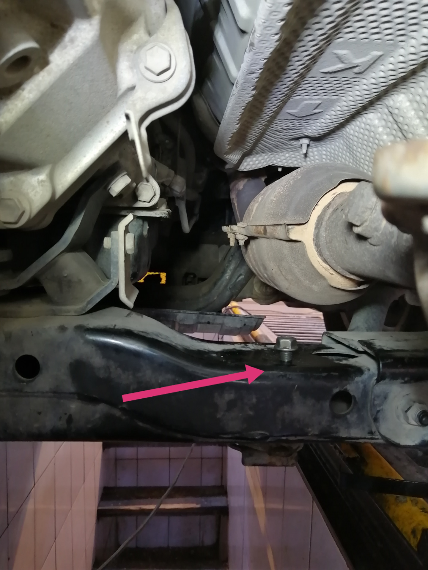

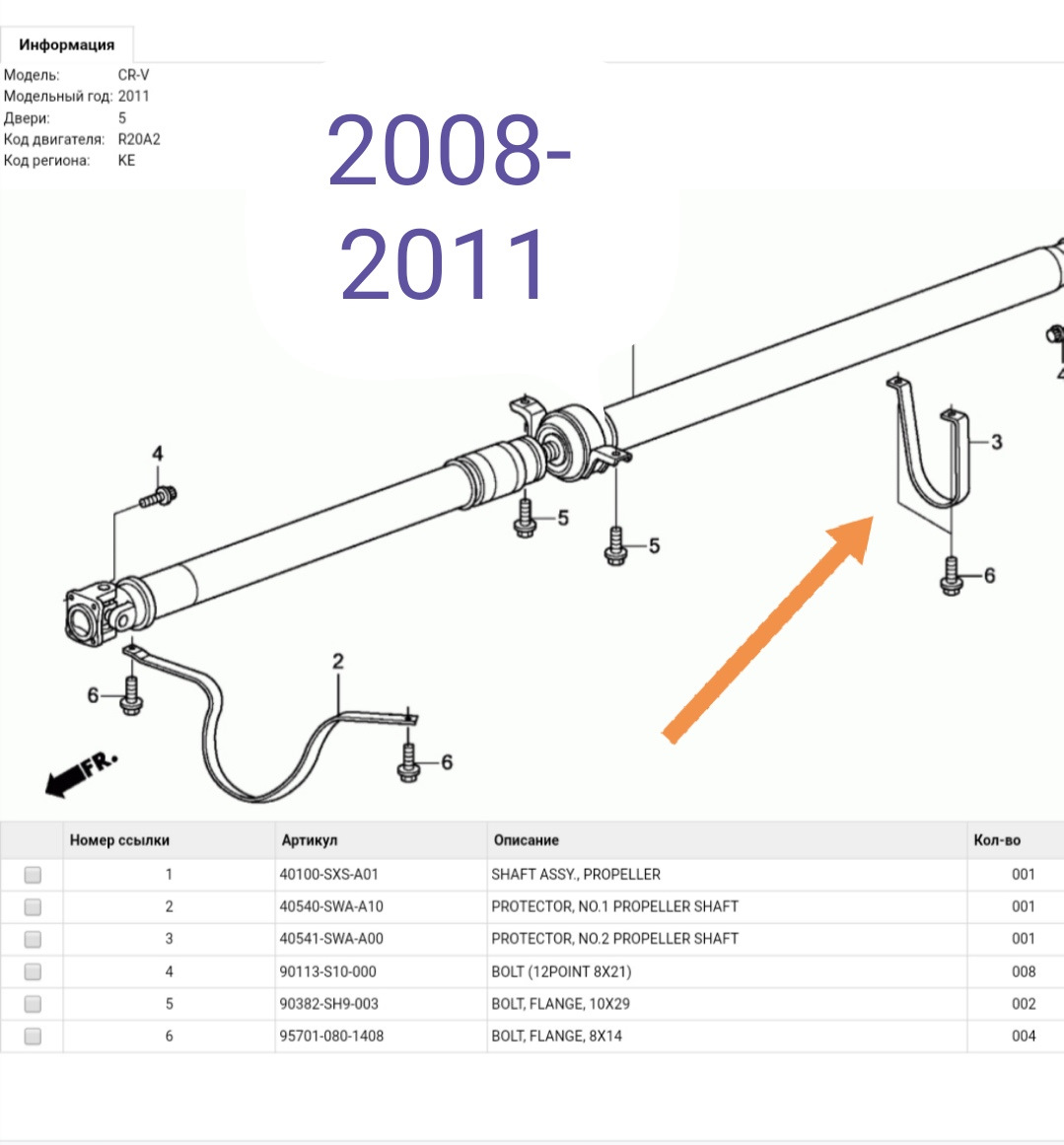

Д. День всем соклубникам и просто хорошим людям 😊, последнее время часто стала появляться информация о том что с наших машин и не только с наших снимают катализатор то есть откручивают трубу вместе с катализатором. Задавшись этим вопросом Я немного поразмышлял и понял что снять трубу с катализатором на нашей машине с объемом 2.7 л очень легко даже не имея ямы… Можно прям на землю лечь и всё открутить :'(… поэтому Я
, взята была именно задняя скоба та что расположена возле заднего редуктора (моста) ">
подумал и придумал столь не хитрое устройство, хотелось взять что то готовое и массовое что бы было минимум доделывать по наш автомобиль. Далее прикладываю фото если что то не понятно спрашивайте надеюсь данная статья будет полезна P. S. Понятное дело что можно и болгаркой срезать (против лома нет приема) но если скрутить болты и попытатся вытащить трубу то она как раз упрётся в эту скобу<img src="8" title="Болт вкручен в раму, в раме есть резьба

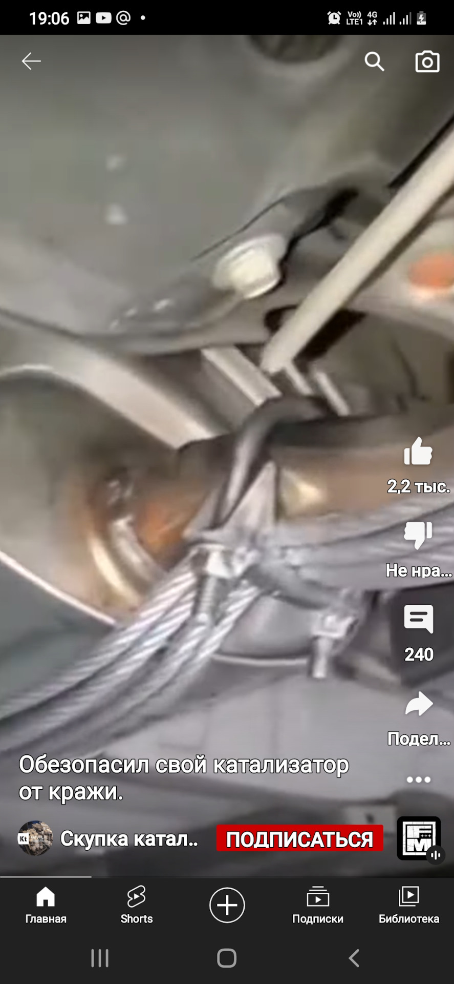

Народ цепляет стальные троса

Это точно с пилой, у них время ограничено никто ничего не крутит и не будут они мудохаться отпилят и все, куча видео есть уже на эти темы, пару челов на страховке и один за секунд 50 работает, так что это только для самоуспокоения
Интересно, а Каско покрывает кражу ката?
Пипец, дожили 😂
Там и без пилы за 5 мин можно четыре болта открутить и всё…
Абсолютно бесполезные скобки. Каты спиливают сабельной пилой
Против болгарки ни чего не поможет 😁
Так вроде народ с болгарками туда лезет? Что им скоба эта…
Сабельной пилой пилят с аккумулятором
