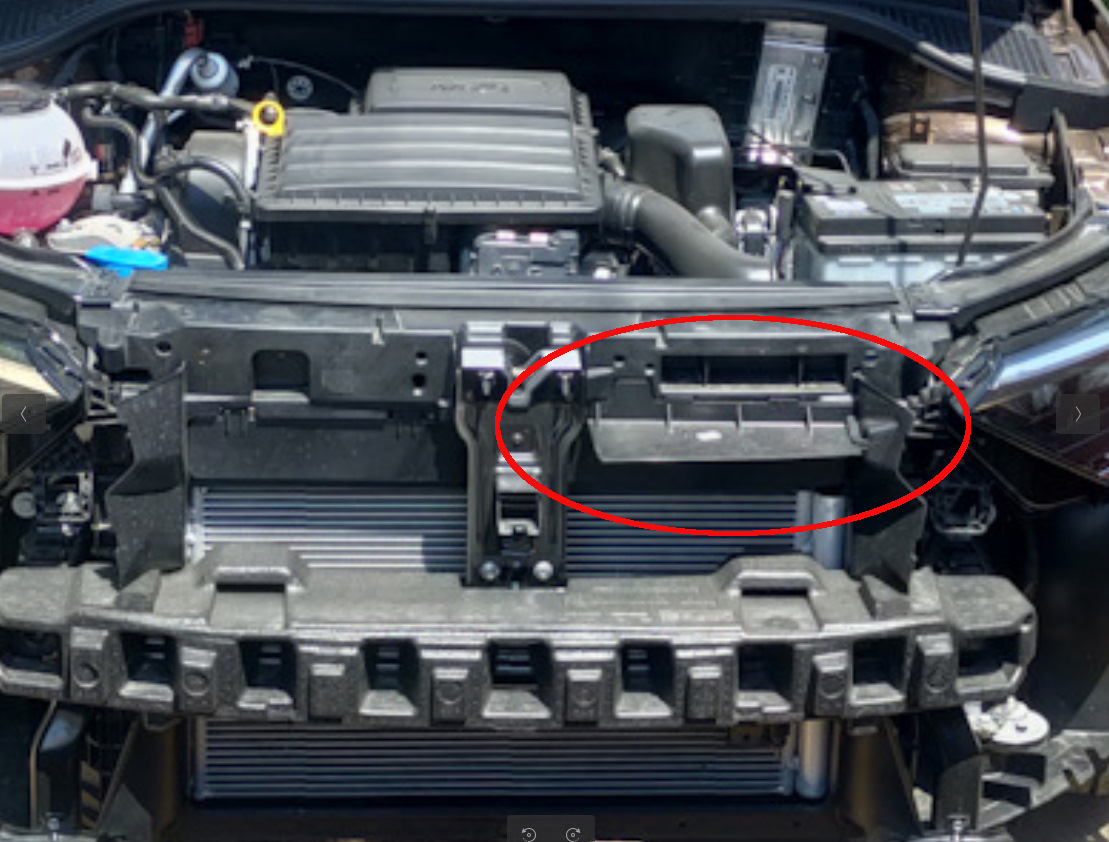

Уже было хотел заказать этот комплект, но увидел, что на автомобилях Polo liftback с двигателем 1,4 TSI за бампером присутствует одна интересная деталь. Что-то на вроде отсекателя для воздушного потока. Вот, на фотографии видно эту деталь:
Также на Polo liftback эта деталь есть и на атмосферниках 1,6:
Такой детали точно нет как на атмосферных, так и на турбовых двигателях Rapid, видимо за ненадобностью из-за другой решетки радиатора.
Отсюда вопрос. Кто-нибудь может подсказать каталожный номер этой детали?
Также прошу в комментариях не разводить полемику на тему: "зачем мне всё это надо и зачем вообще нужен "холодный" впуск?"
Дополнение.
Номер этой детали — 6N5 121 330

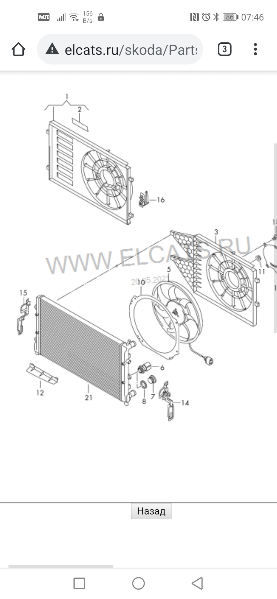

По-видимому вот эта деталь. Наверное просто щит от брызг, либо от тепла радиатора.
6N5121330
euroauto.ru/part/used/31032764/
👍 Спасибо!
Очень похожа, теперь благодаря вам у меня есть артикул. По случаю закажу ради интереса.

Посмотрел у себя на 1.4 нет этой херни, если бы она была, то перекрывала бы нормальную подачу воздуха с улицы, так что она на фиг не нужна, и если смотреть на фото на котором она установлена, то по краю фары видно что это не рапид
Это новый Polo Лифтбек.
Она не перекрывает, она как бы правильно выразится, отсекает напор воздуха, вероятно, чтобы минимизировать возможность попадания лишнего мусора во впускной тракт.

Рискну предположить, что эта шторка закрывает доступ горячем воздуху от радиатора, поскольку стоит прямо над ним.
По крайней мере, судя по фото.
Посмотреть бы октавию с холодным впуском, есть там такое, или нет
Тоже как вариант, и видимо наиболее близкий к сути.

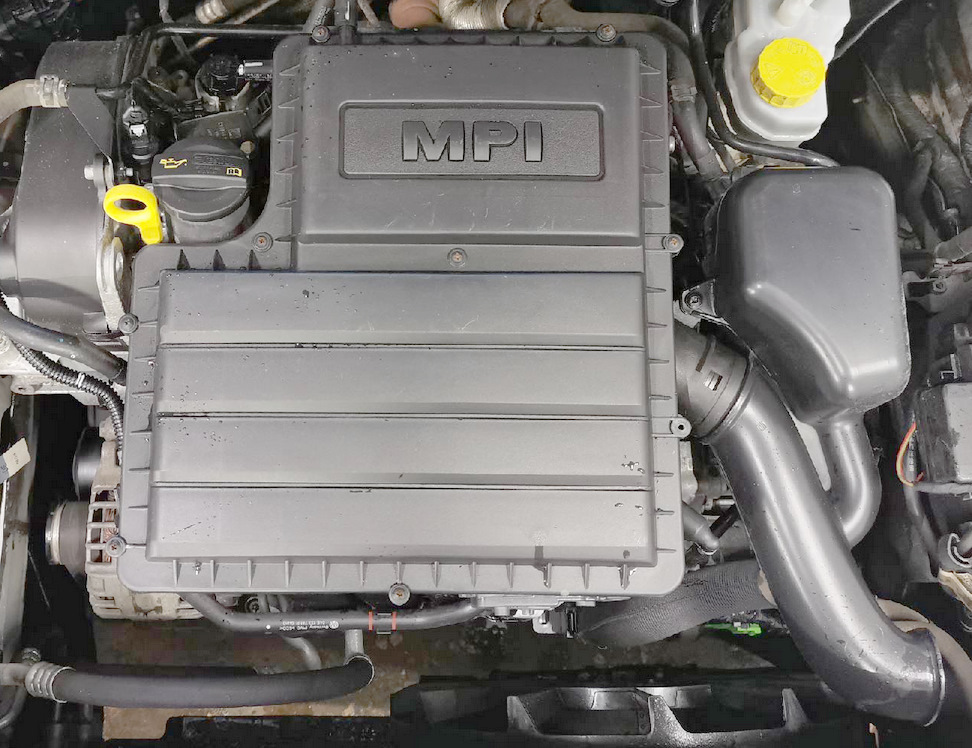

Занятная тема. Очень странное решение — брать воздух на впуск из подкапотного пространства. На многих автомобилях с атмосферными двигателями реализован забор воздуха «с улицы», но никак не из подкапотного пространства.
У отца старая Ауди А4 1995г.в. на 1,6 двигателе — там забор воздуха с улицы, воздухозаборник встречает встречный поток через решётку радиатора.
У меня была Хонда Сивик 8 2007г.в. 1,8 атмосферный — такая же тема.
Киа Церато 2018г.в. 2.0л атмосферный — также забор с улицы.
Что-то мне подсказывает, что на 1,6 двигателе CFNA/CWVA просто сэкономили на впуске.
Ещё ни одному двигателю не был полезен горячий воздух, тем более на впуске.
Даже на вышеуказанных автомобилях, летом в +25- +30 чувствовалось ухудшение динамики из-за жары, а тут мало того, что воздух под капотом горячий, так ещё и с улицы он поступает тёплый. Отсюда и выходит, что машина не едет, которая и так не едет.
На CFNA, на поло стоит холодный впуск.
Ну значит шкоду обделили, хотя очень странно, ведь машины одинаковые в плане техники
Vag такой Vag 😂.
Это как со свеклоподъёмниками, на поло седане они двух- режимные, а на рапиде и новом поло, только водительский двухрежимный.
sergstrong
На Skoda Rapid с турбо забор воздуха как раз "холодный". Это только двигатель CWVA обделили, как на Rapid, так и на Polo.

На фига тебе это надо🤣 шучу, вот на картинке в каталогах экзист, эмекс нашел, номер 12, но блин пишет не для этой модели и номер не даёт посмотреть, с мобилки не удобно, сам попробуй поискать
Сам пробовал, не показывает он номер этой детали.
Вот тож, я уже и по вагам смотрел, тоже ноль. Нет нового поло ещё. Но вот не нужна она сто 💯
