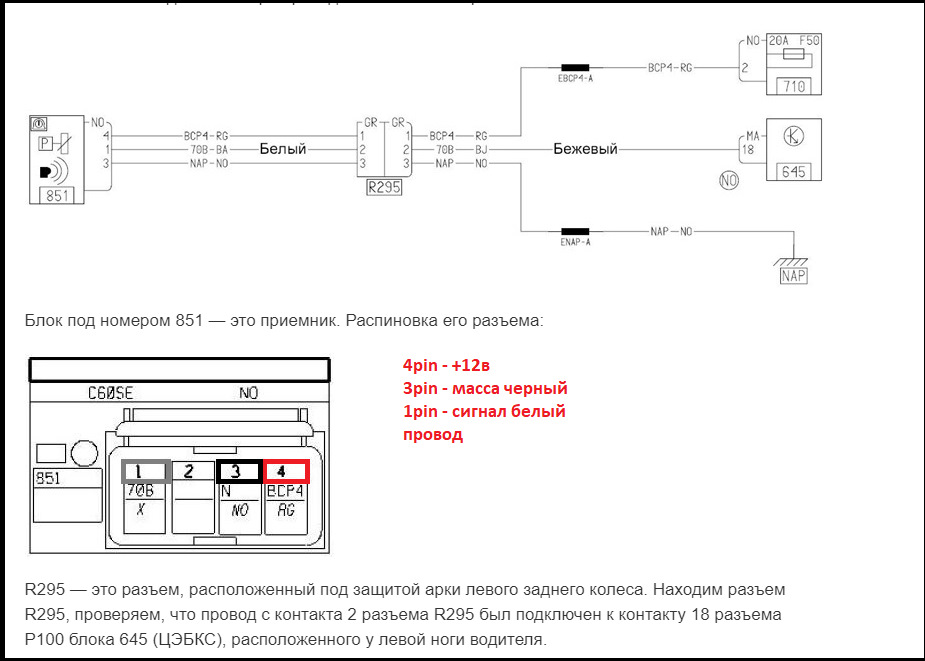

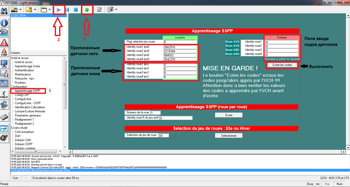

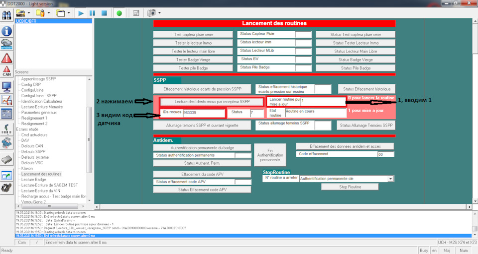

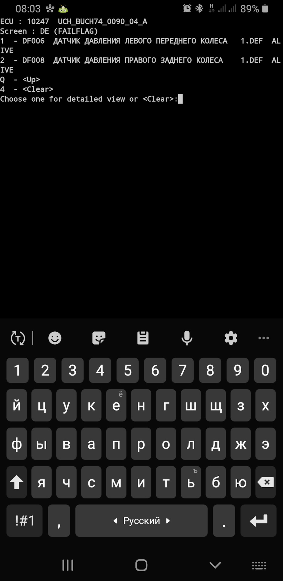

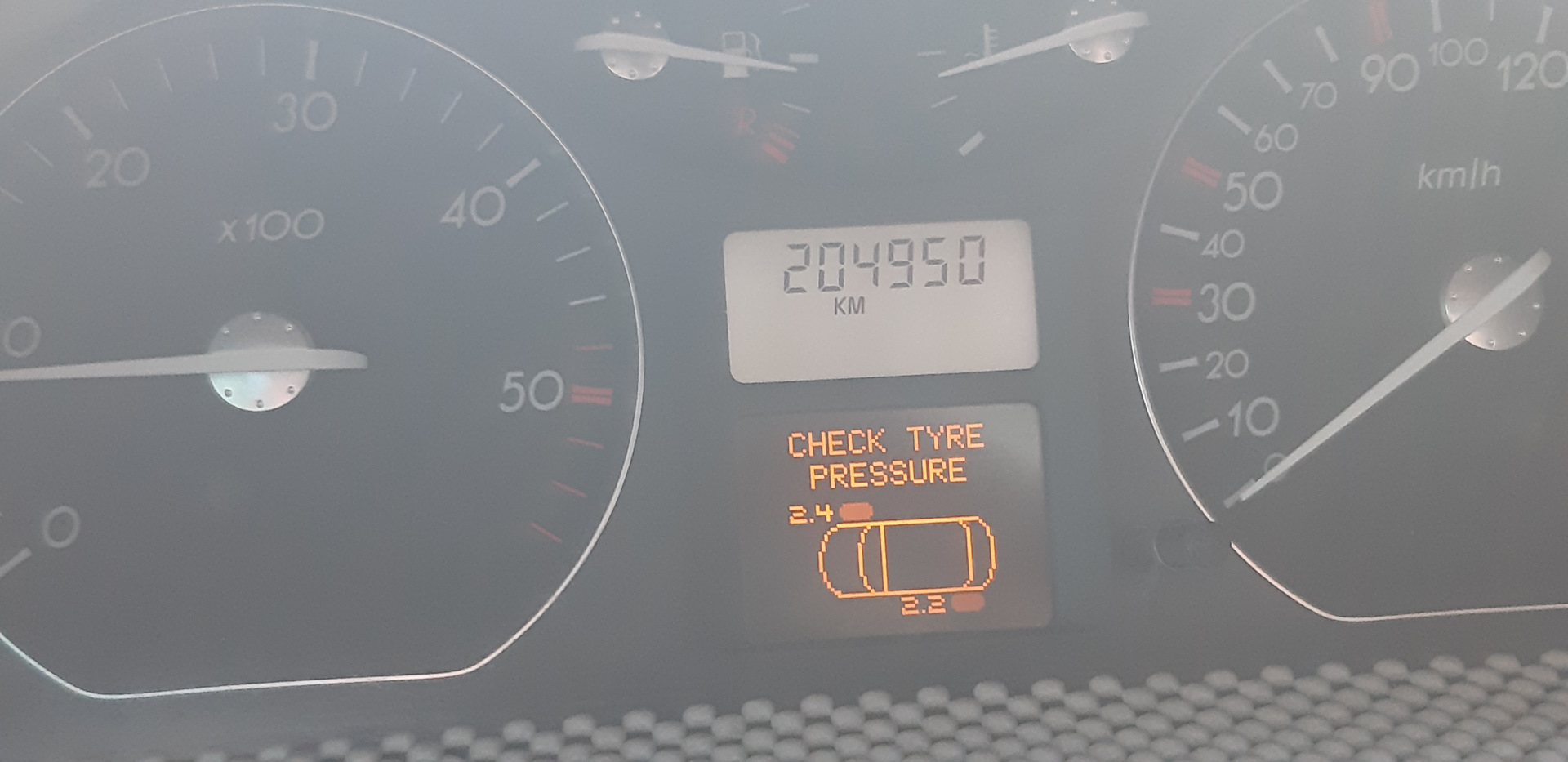

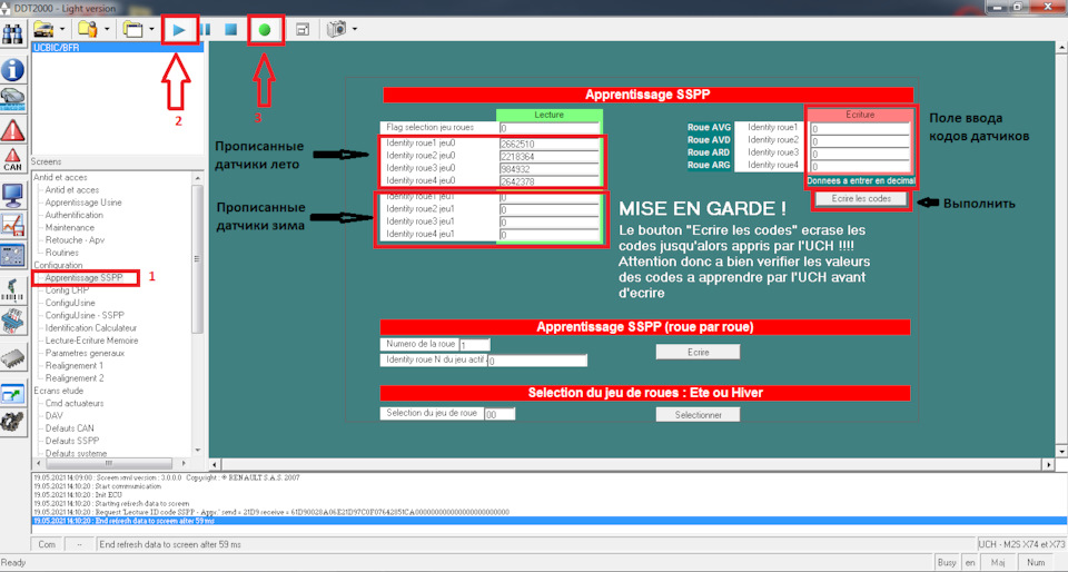

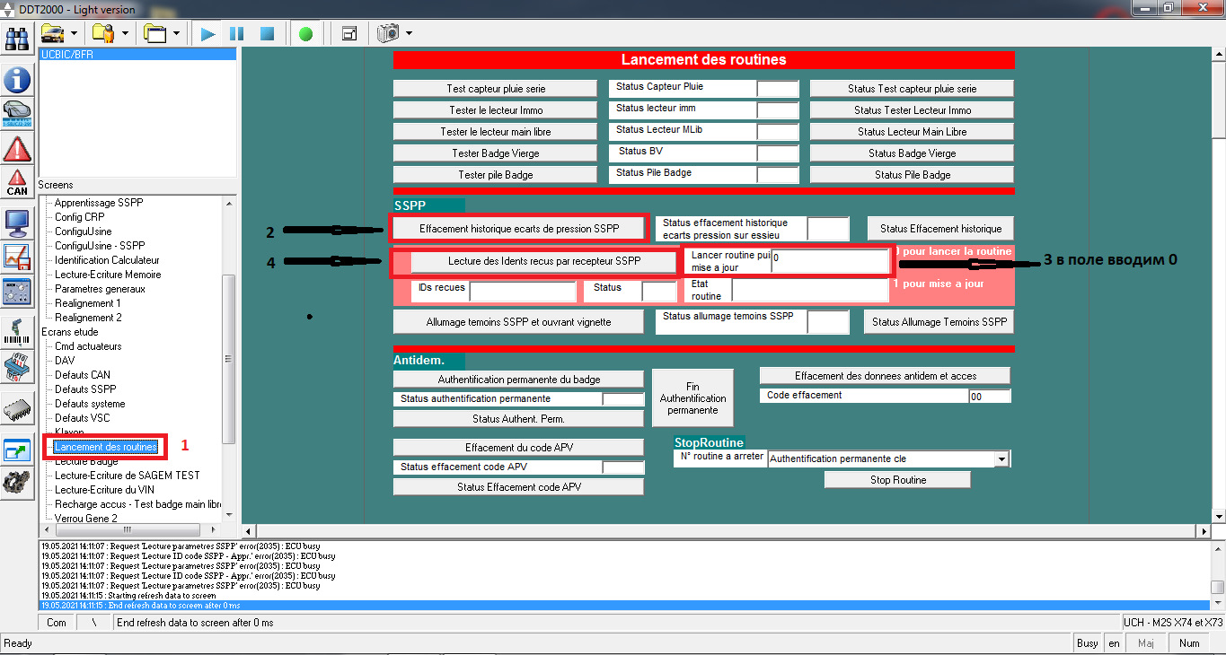

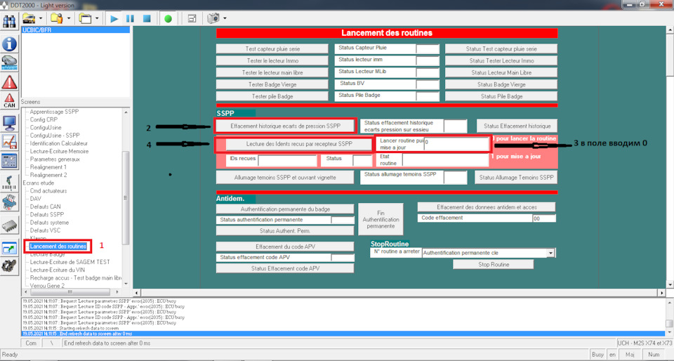

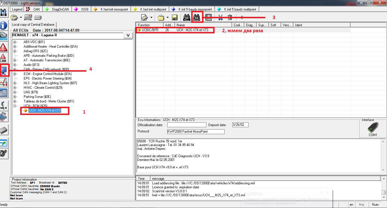

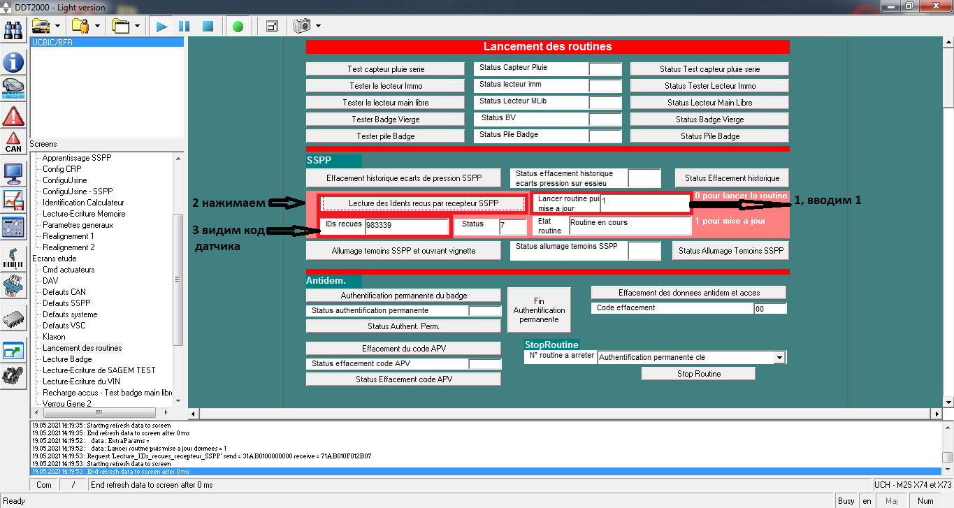

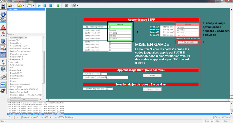

Всем привет. С момента покупки меня приследовала идея активтровать функцию TPMS, у меня она была отключена, датчики были только в 2х колесах которые успешно сломали на шиномонтаже. Купил 5 шт б/у, замерял в них напряжение и почти во всех было меньше 2 вольт. Купил новые батарейки Renata CR 2450N, и поменял их в 4х датчиках, менял как и многие на драйве. Пришло время переобуться на лето и на шинке установили датчики в колеса. Читая посты, понял, что прописать их можно клипом или DDT2000, посмотрел как поляк это делает

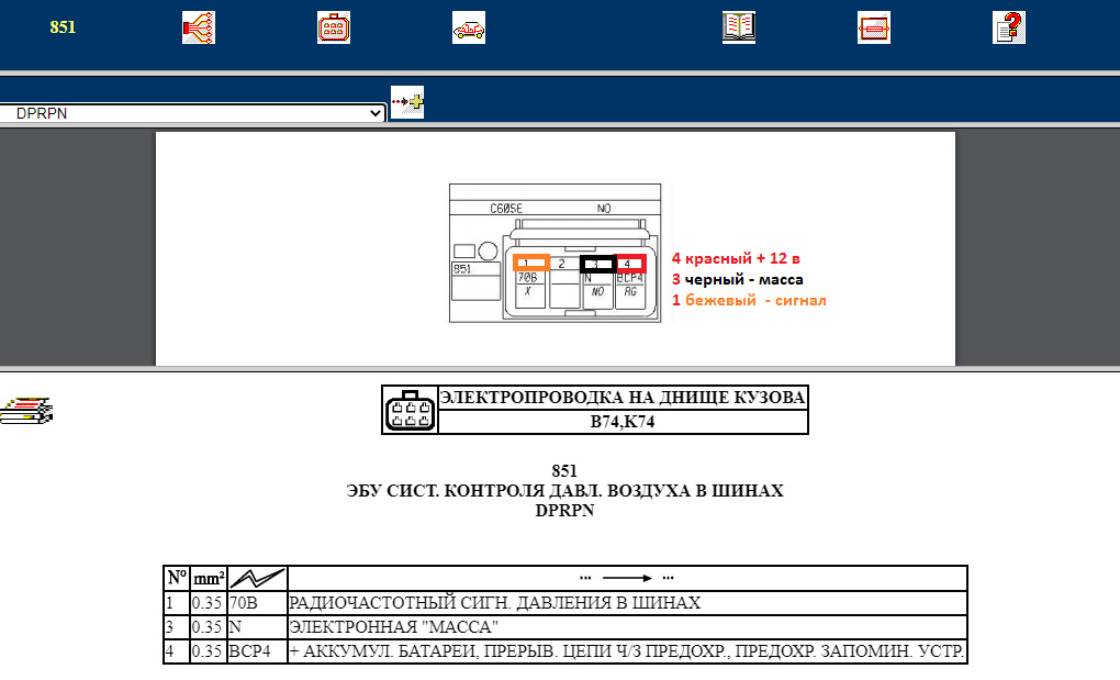

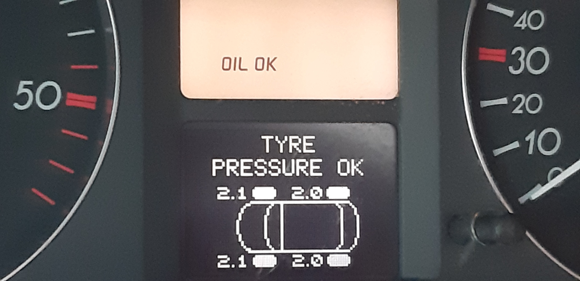

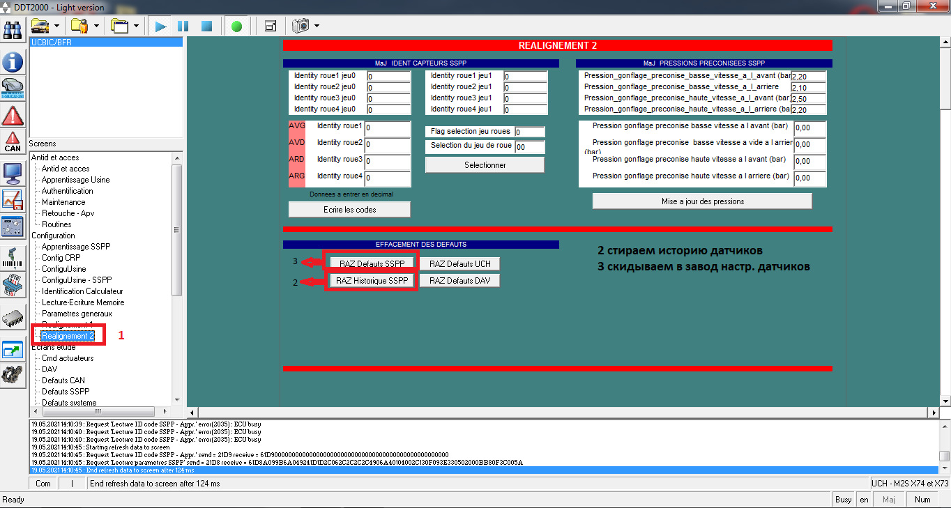

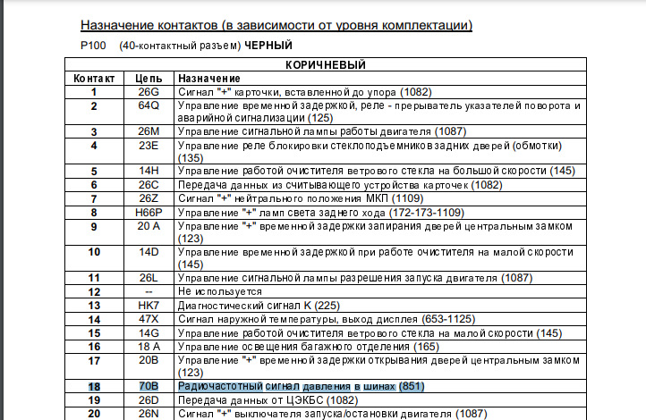

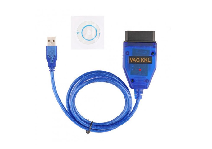

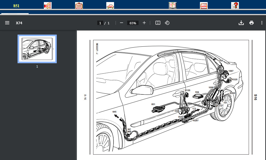

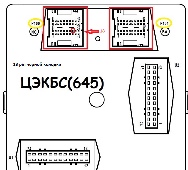

, пришлось купить K-Line адаптер VAG-COM 409.1 и скачать и установить саму прогу. Инфу по установке и настройке брал тут. И началось… Оказывается у меня не работает сама система, были ошибки, вылечил, был порван кабель который идет к самому датчику под кузовом, вылечил. Заработав, из 4х датчиков, прописались все, но 2 показывали давление 0, пришлось купить еще 2 б/у датчика, так как из 5 купленных ранее, рабочих оказалось только 2.Купленные 2 последних датчика они оказались без кодов, и это побороли так как ddt2000 умеет читать и находить их. В итоге после недели перестановки датчиков и проче ибалы, все заработало. Далее просто фото с скринами ddt2000 и малыми пояснениями. Если кому то будет нужна помощь, пишите, подскажу, что и как. Всем добра, Бобра!

Странно, у меня такой же кабель, но не получилось подружить его с ддт.
Почитай пост о установке ddt, может там найдешь ответ почему.
