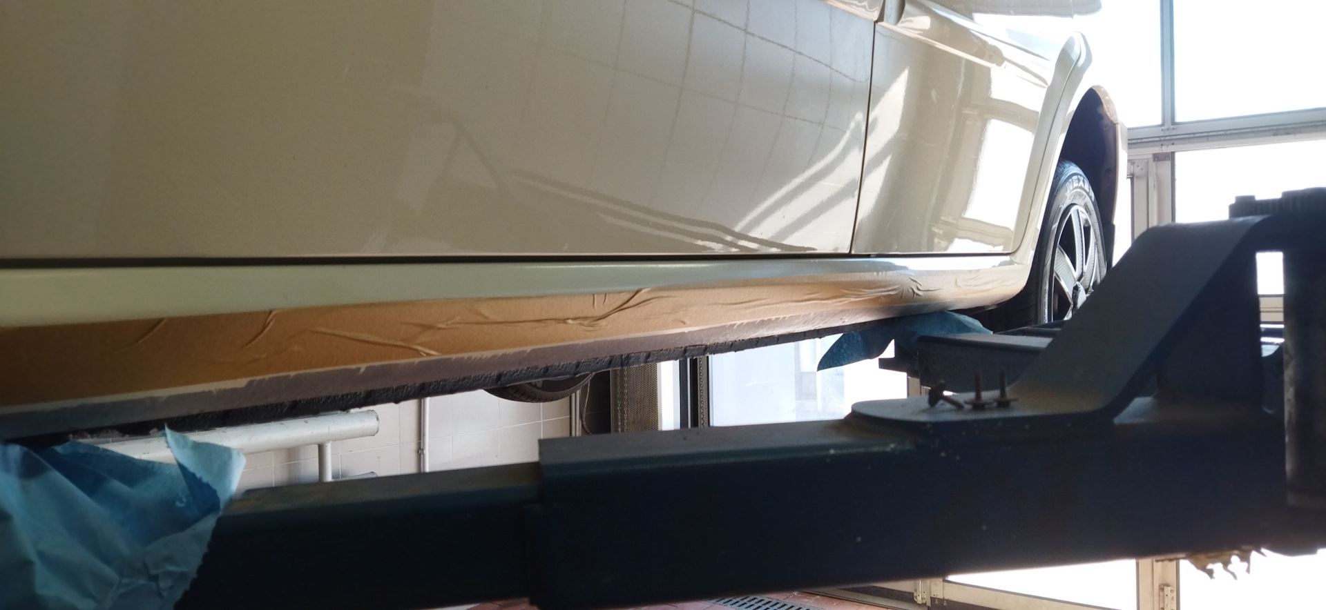

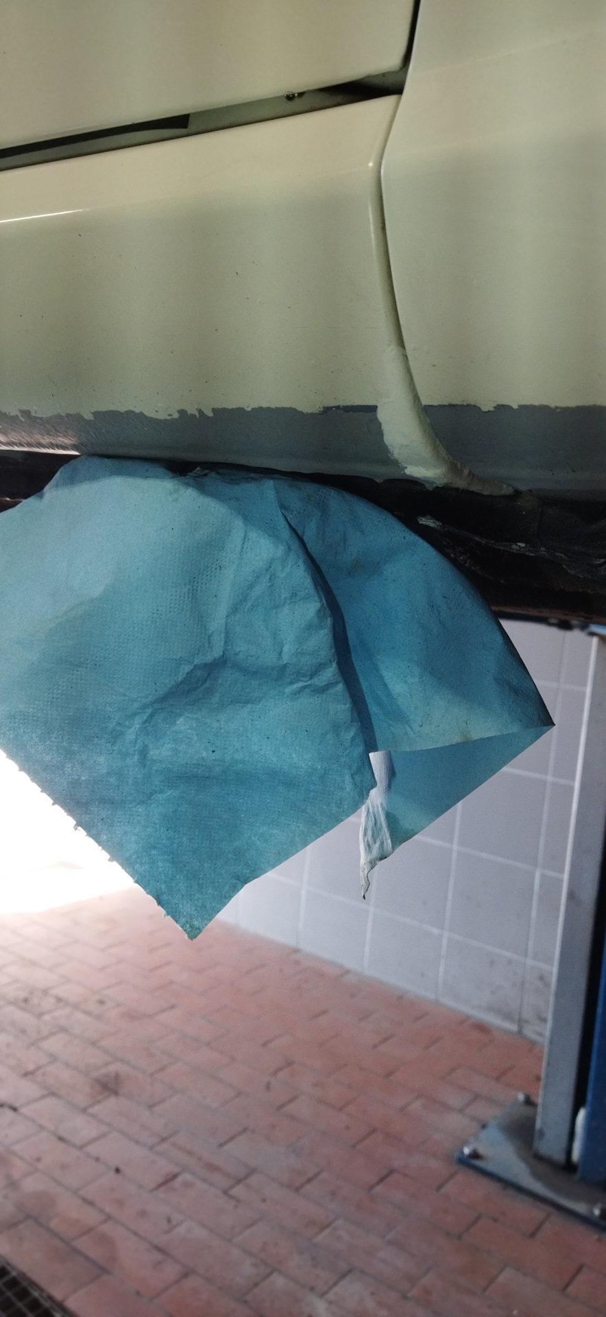

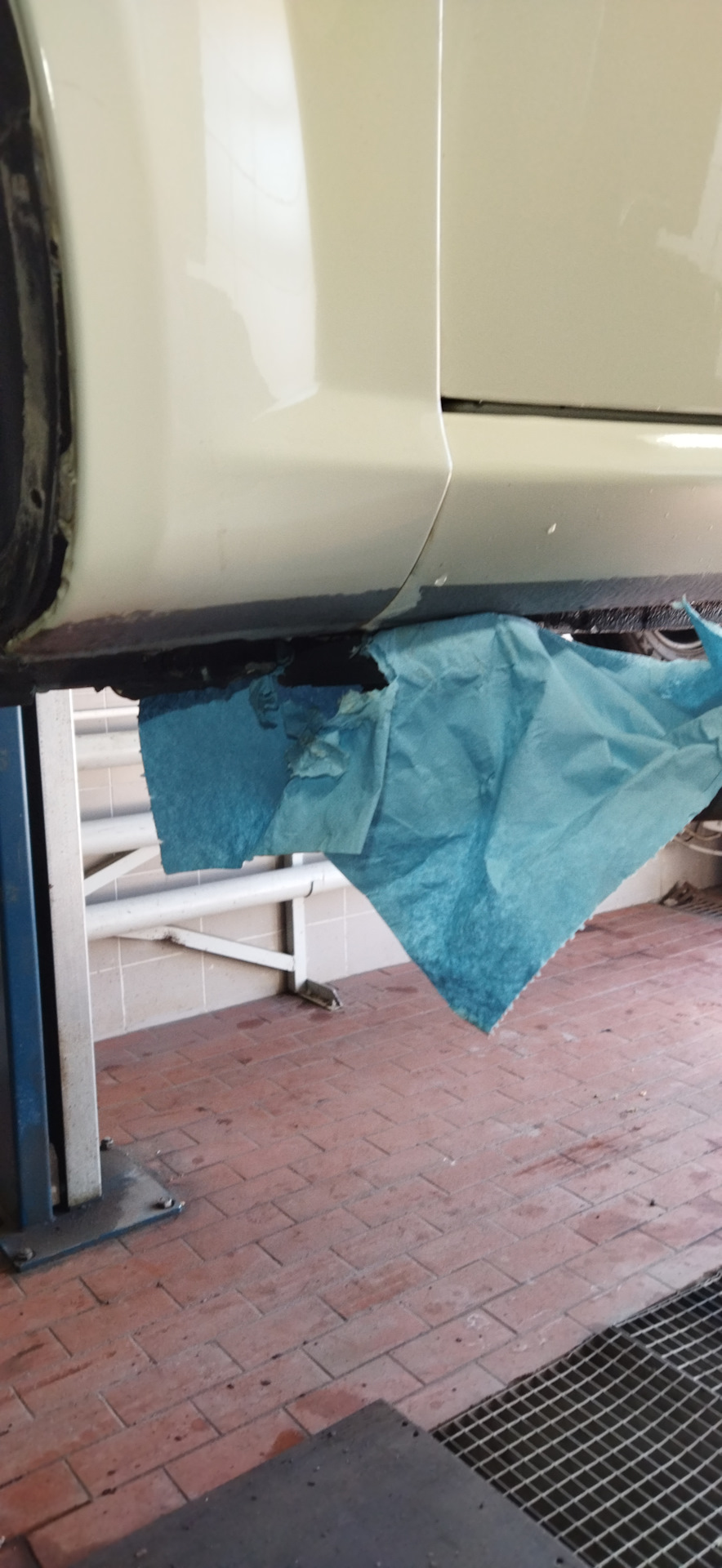

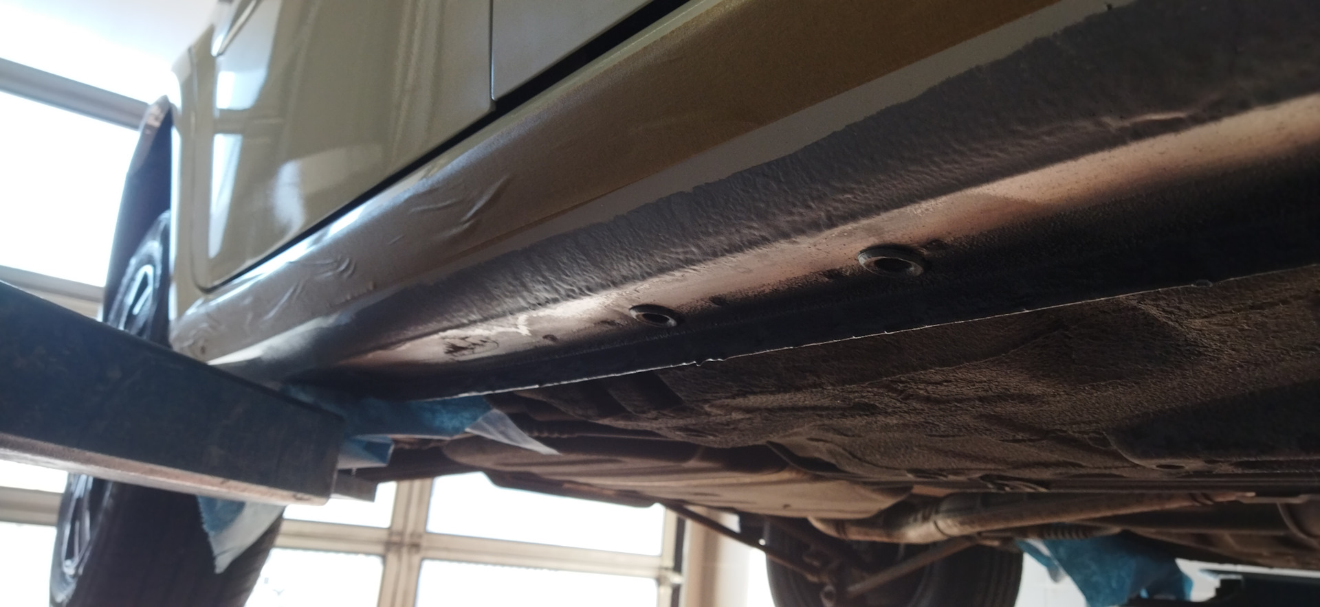

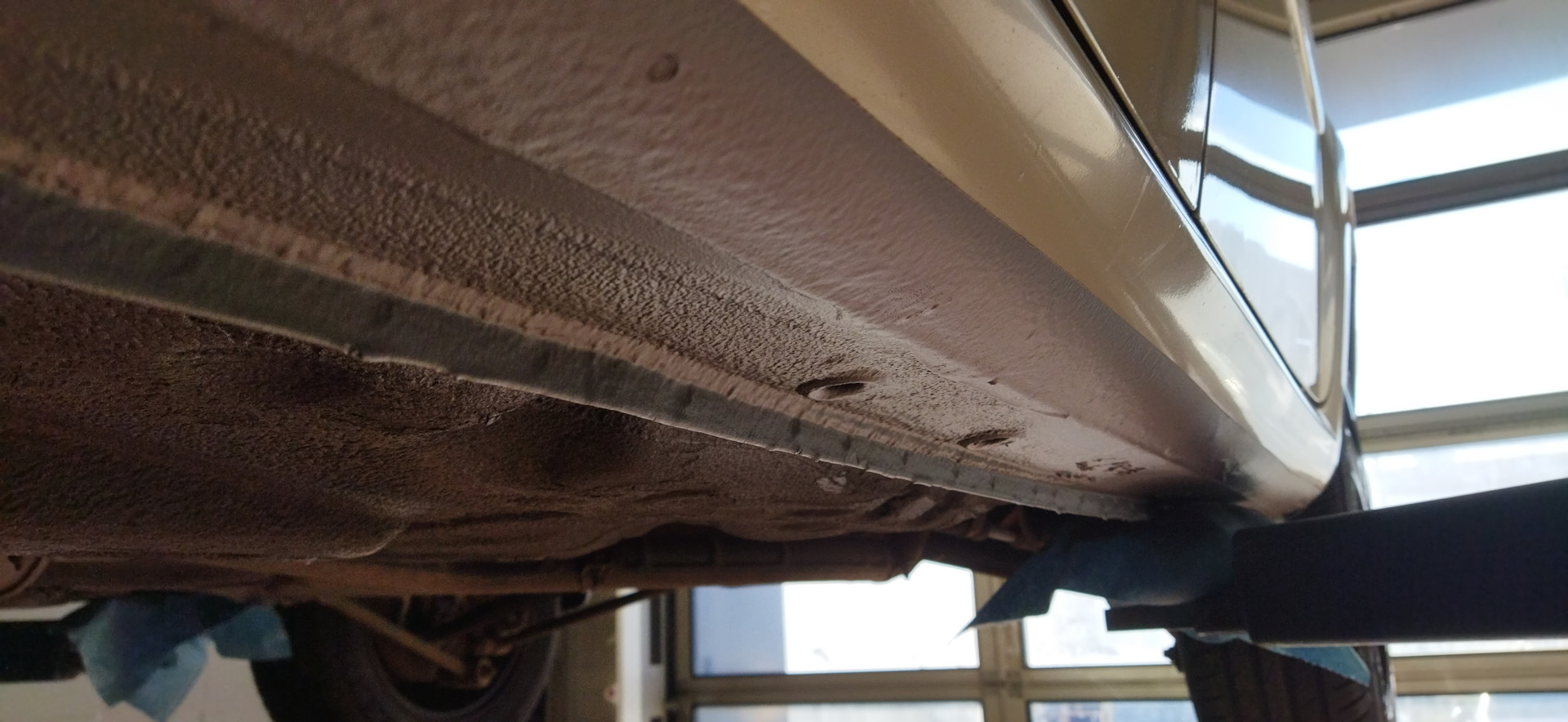

Добрый день!

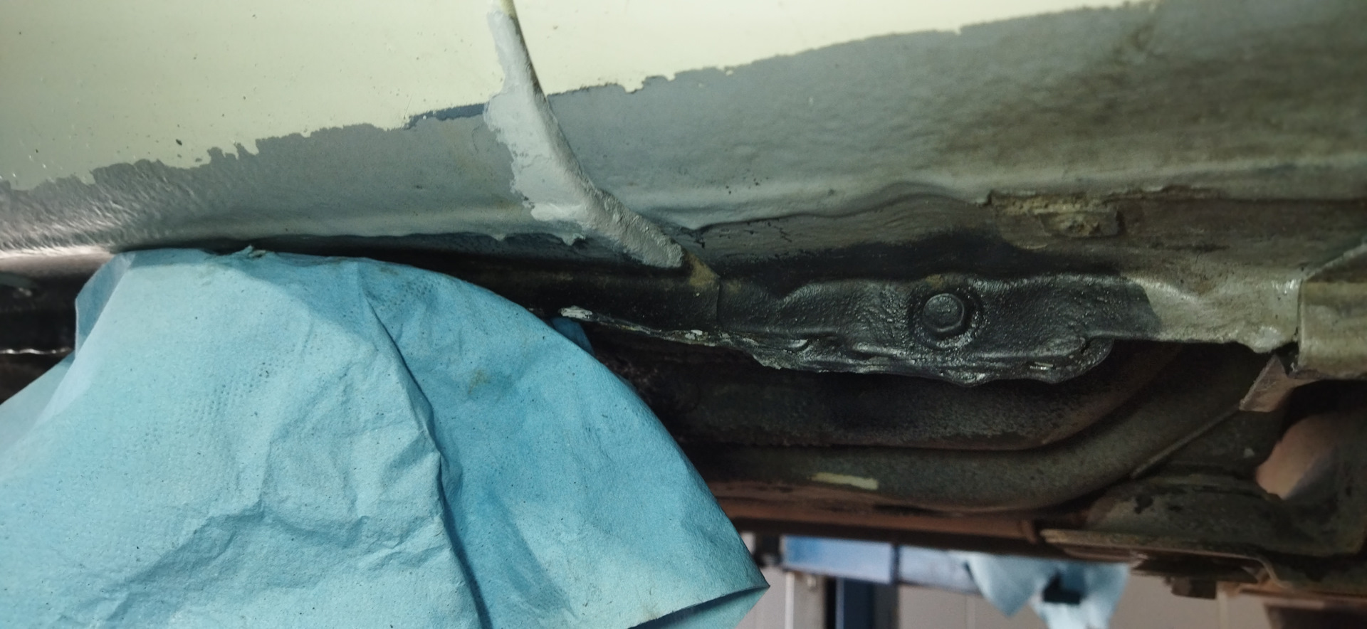

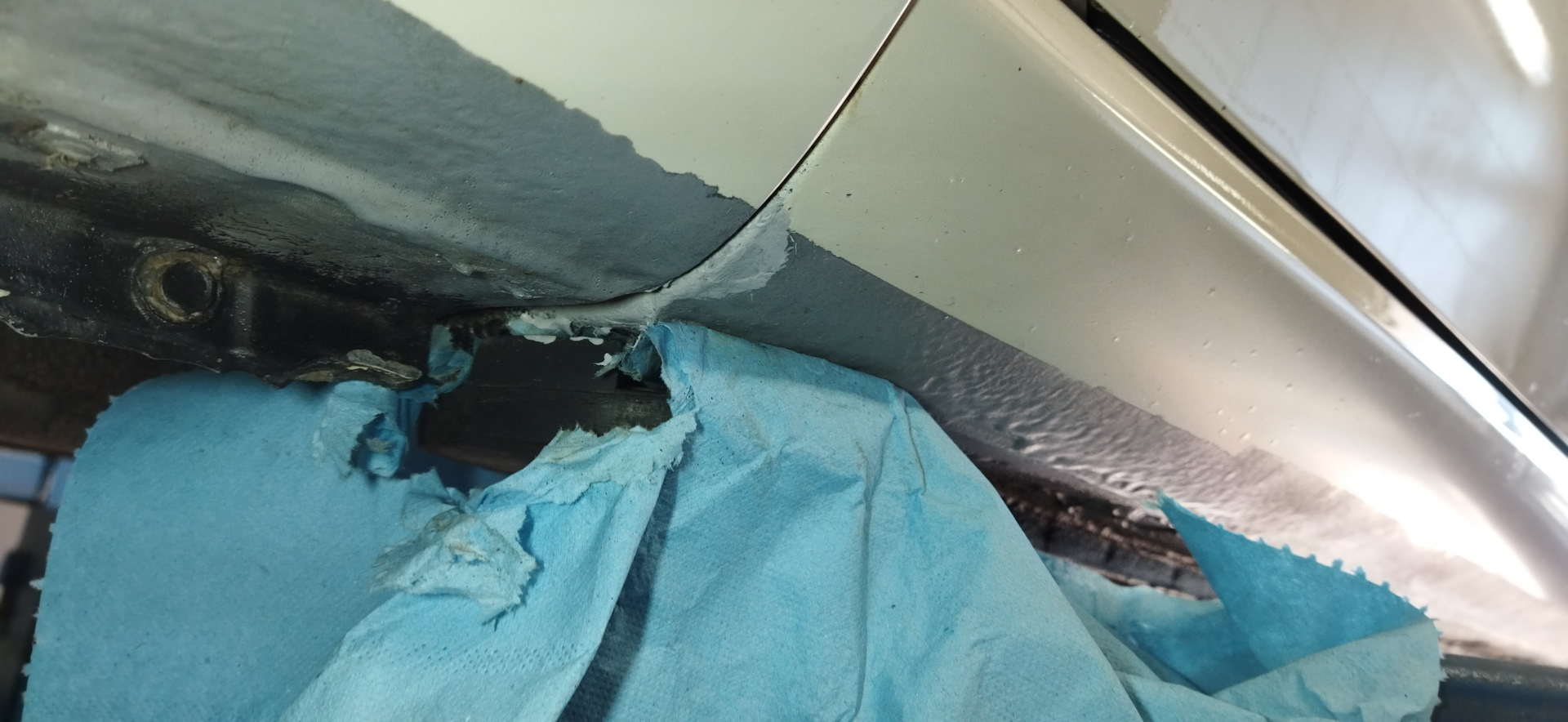

Данную процедуру я уже делал осенью 2020 года ( Готовь сани осенью (защита порогов антигравием) )и был ею доволен, но т.к. эта была процедура сделана на скорую руку и на улице, то сейчас я все сделал в боксе за 1,5 дня.

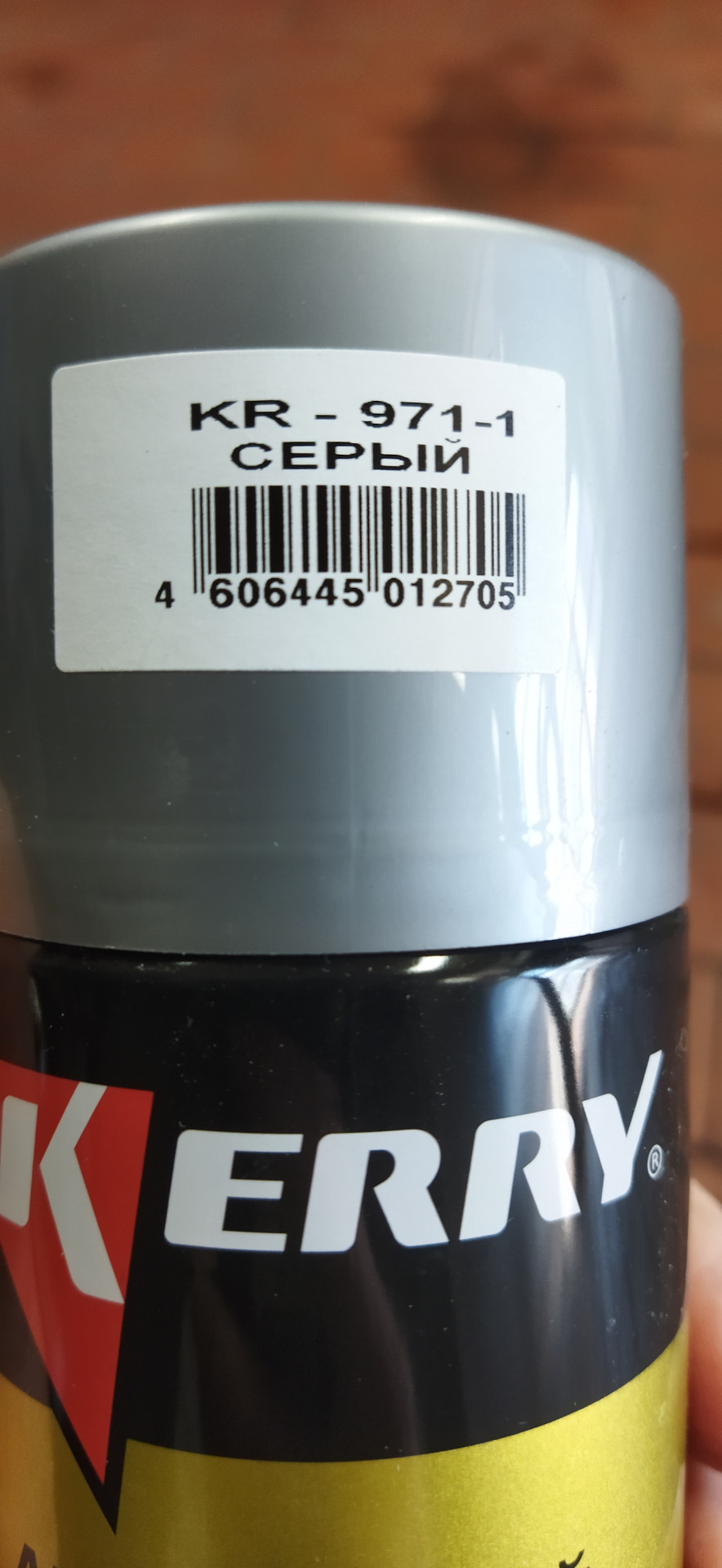

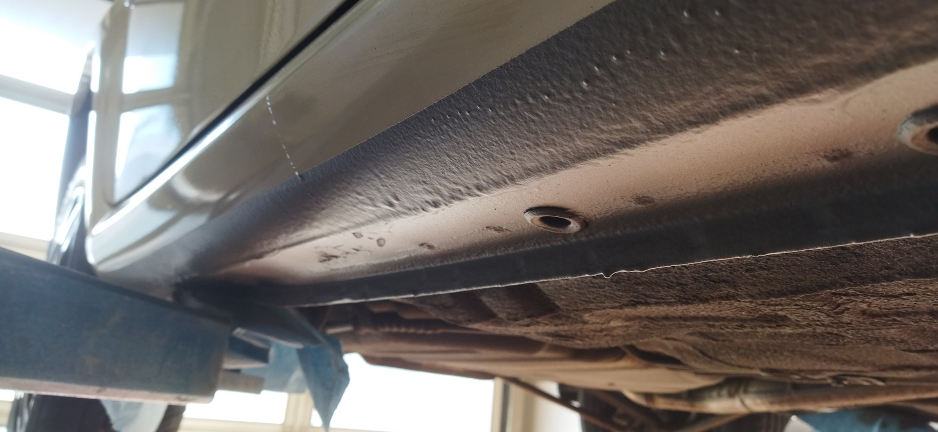

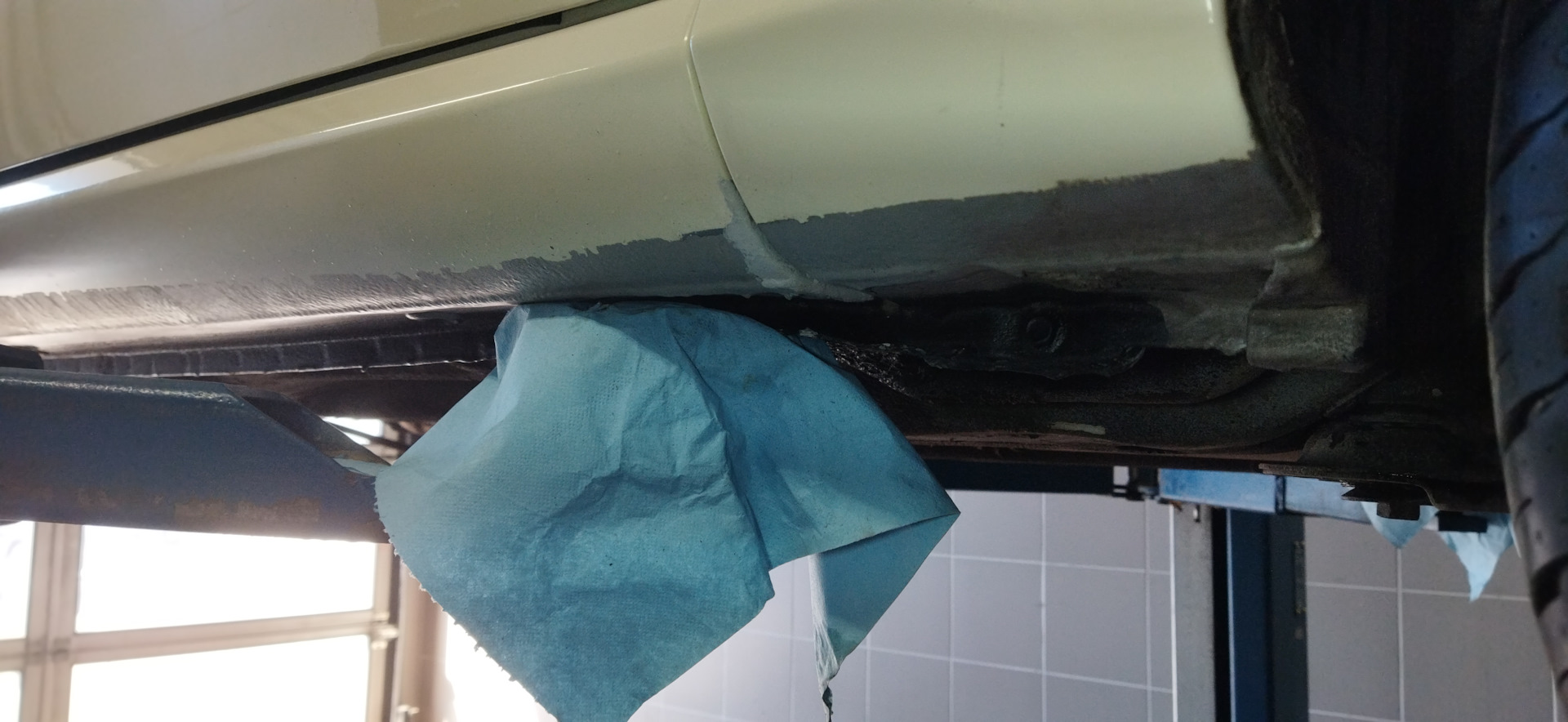

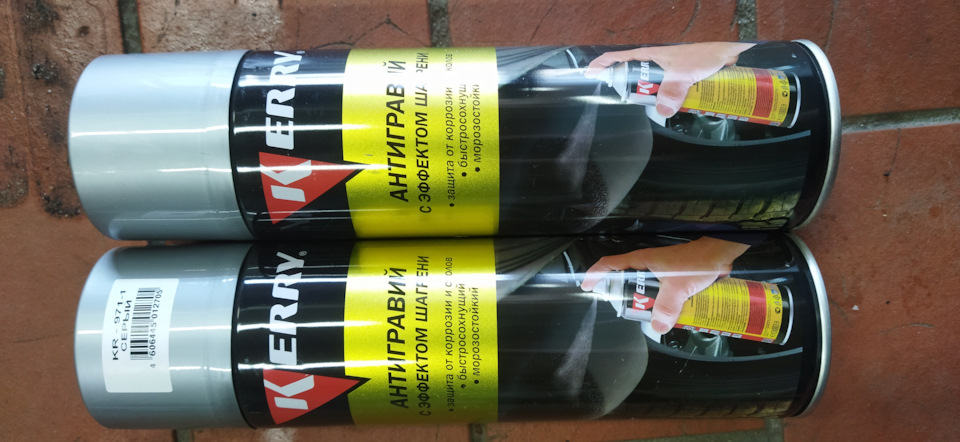

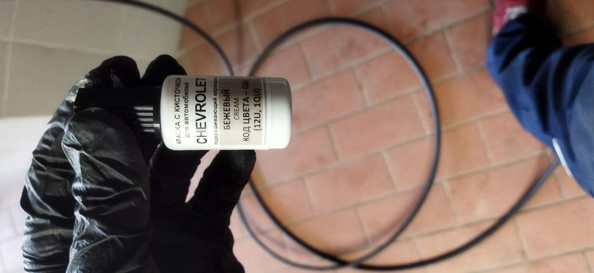

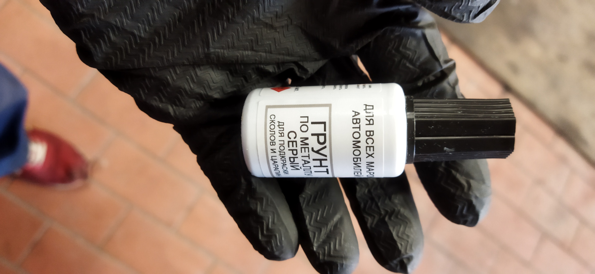

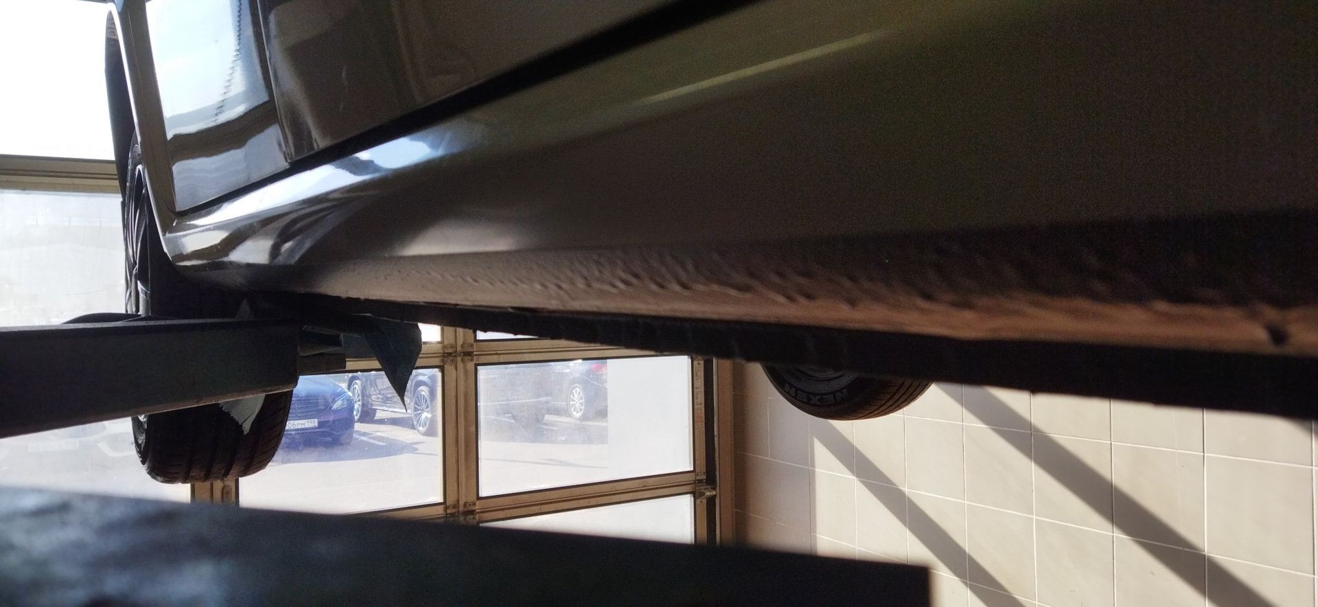

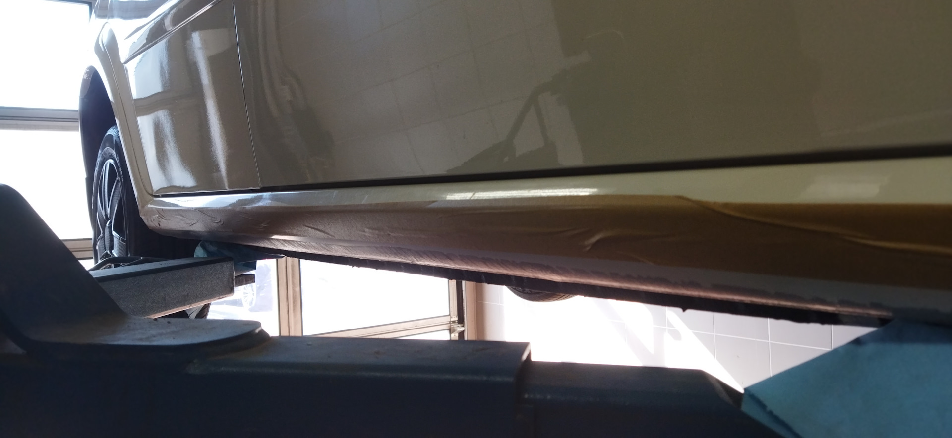

Для начала я заказал антигравий KERRY серого цвета с эффектом шагрени (650мл) аэроз. KR9711 за 262 руб. Мне понадобилось 2 шт. и этого хватило на два порога. Когда поднял автомобиль, то та работа которая была проделана осенью 2020 года, она так и осталась в первозданном виде. Я все равно, свою работу чуть-чуть откорректировал (грунт и краска) и добавил купленного антигравия на пороги. Сейчас считаю, что работа выполнена мною на 100 % и туда долго можно не лезть, но подглядывать нужно…

Прошлом летом я обработал астрохим аэрозоль антигравий. Почти всё держатся, но Облупилась с обеих сторон зади передих колёс, сантиметр ов 20 от брызговика. И ушла у меня 2 баллона по 750 мл. В этом году купил грунт по оценковке, и купил дешевую мастику. Посмотрим как держатся будет. По цене так же вышло. Просто грунт дорогой.кстати после астрохим от камушек шум был, после мастики и кисточки шум пропал, и это порадовало

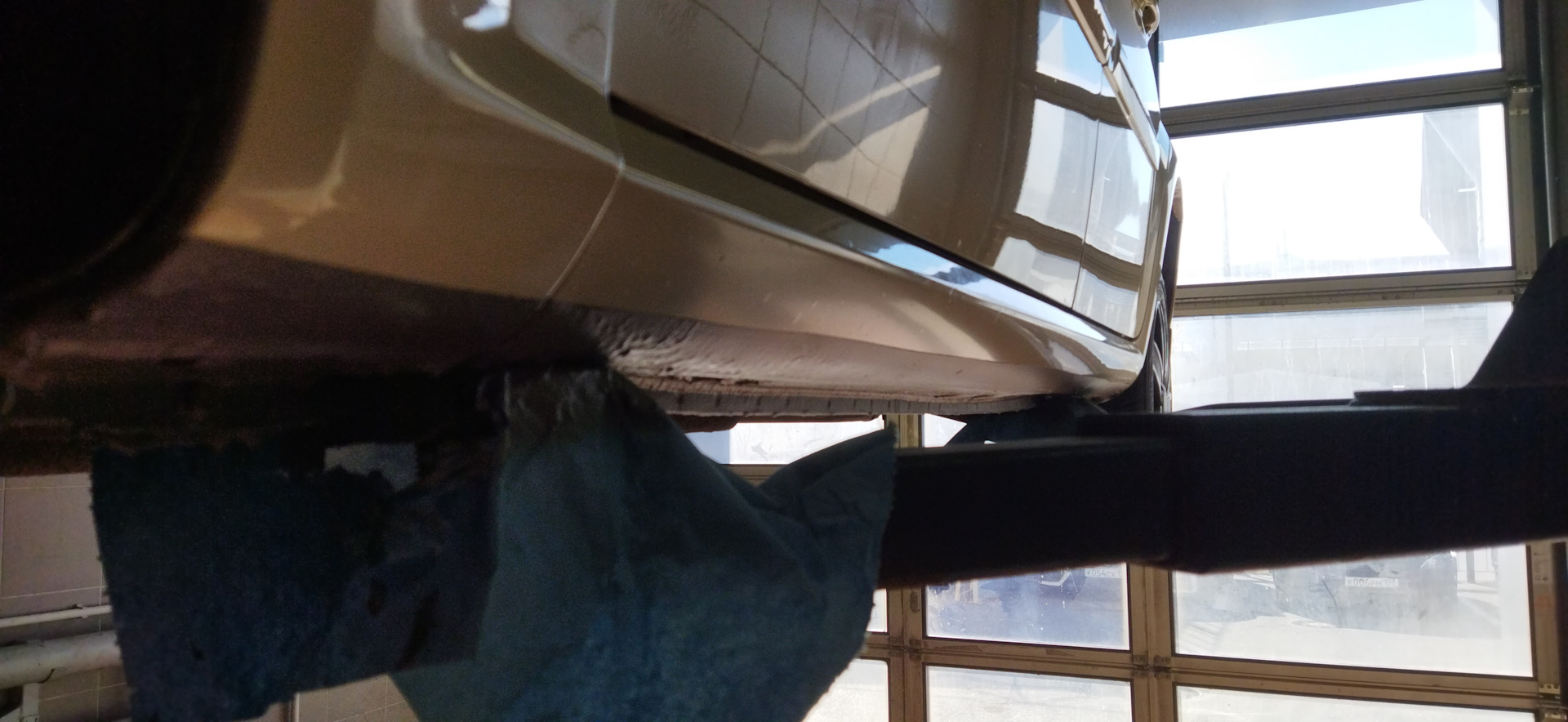

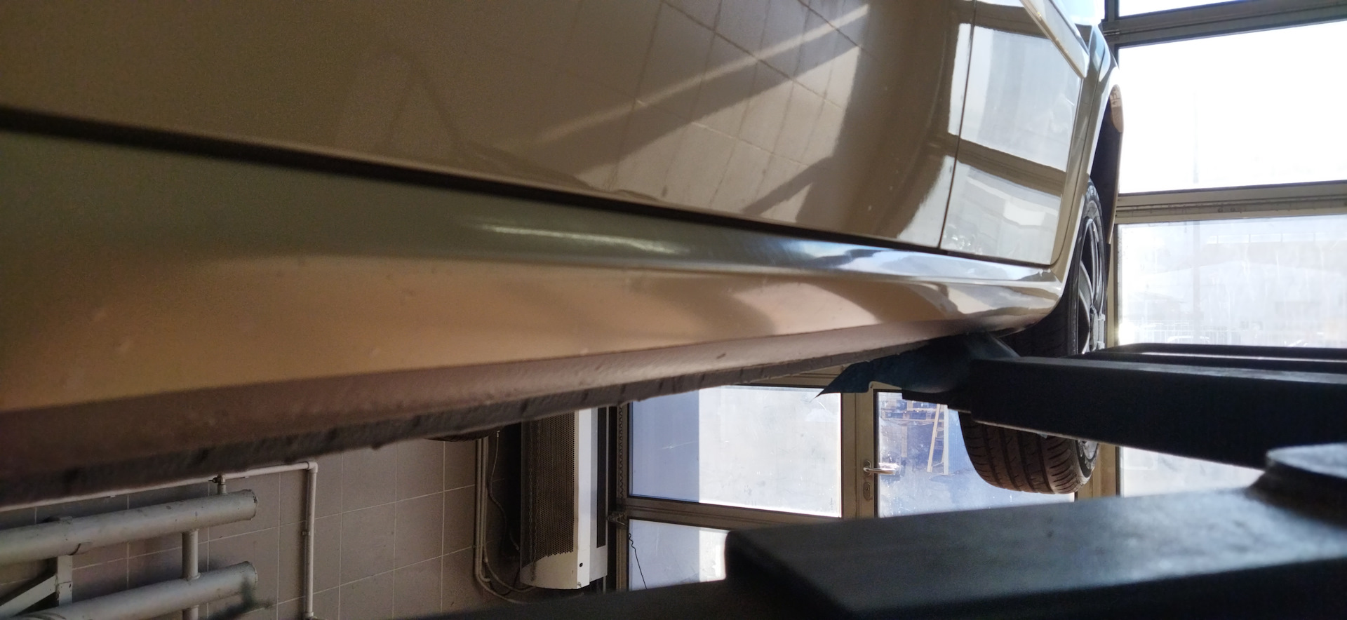

Не поднимайте ее на подъёмнике за кантик порога
Принял
Lex-116
Смотря какой подъемник
На некоторых лапа с прорезью для этого ребра. Как раз чтоб ничего не гнуло.
Если прорези нет тогда под подрамник спереди и крепление тяг сзади.
