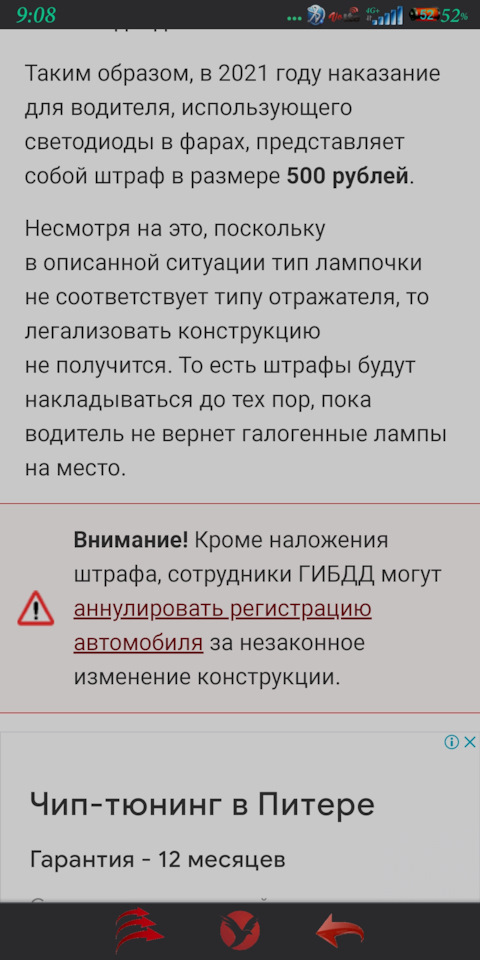

Ого, серьезная работа проделана. Теперь бы новый регламент ТО пройти.
Еще годик можно поездить до 1 марта 22 года. А там посмотрим )
Да нафиг оно надо, ради чего?! 🤔
Времена такие непонятные, надо быть скромнее!
m.pddmaster.ru/shtraf/za-diodi.html
