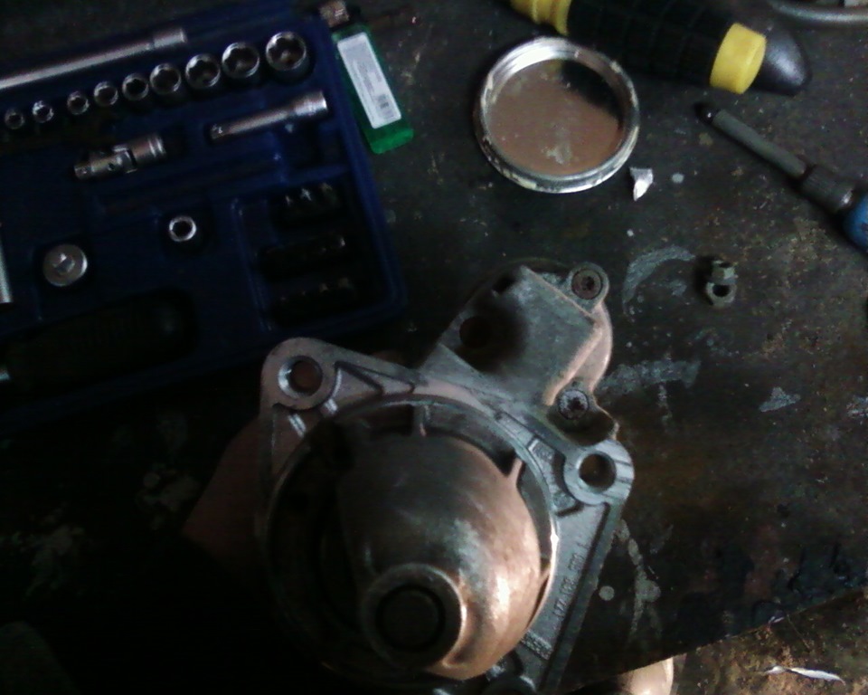

ну вот и начал канифолить мозги бендикс. пробег 130 тыс. с начало не срабатывал
один раз ну и по нарастающей. решено менять взял вот такой

и вот такое
не обошлось без сюрпризов болтики крепящие втягивающее напрочь отказались откручиваться че только я не делал. больше часа я над ними прыгал с бубном открутил только один после чего решил высверлить их шляпки. так что мой совет берите сразу новые м5 с длинной 33
шайбочку стопора снимал головкой на 13 и отверткой сам стопор
ну а это сам виновник торжества

Привет! столкнулся с той же проблемой на 112 тыс.км. Купил такой же бендикс т.к стартер бошевский. Прочитал несколько статей о том как заменить стартер самостоятельно, в одной из них говорилось что нужно снимать втягивающее реле, но на месте оказалось что болты крепления втягивающего не выкручиваются (так же как и у тебя), а так как под рукой дрели со сверлом не было решил поискать обходной путь. В итоге как оказалось можно втягивающий и не снимать и трубку масляного щупа не вынимать (достаточно открутить верхний болт ''torx'' щупа и отодвинуть его в сторону, оказалось достаточным разобрать сам стартер. Пришлось только с ''вилкой'' повозиться. Сборка прошла успешно, по факту все работает. Спасибо за статью! Палец вверх! :)

а что надо с вилкой сделать чтобы снять бендикс, а то сижу курю интернет болты тоже прикипели на мертво.
Ну я так вертел крутил, чуть усилия прилагал и Бенедикт у меня снялся))
он снялся в сторону щеток?
Честно говоря уже не помню, скажу одно. После того как получится вытащить, ещё столько же времени потратить придётся чтобы новый туда засунуть :D

Вот пришла пора и мне его менять) 203 000км.
Поменял я этот бендикс…
Ад скажу честно.
Для того что бы снять стартер понадобилось снять корпус фильтра, и масляную трубку(которая для проверки уровня масла).
Болты еле открутил около полу часа колдовал. Все собрал поставил обратно, машина не заводится.
И опять все по новой)) Оказалось что резинку уплотнительную не до конца вставил и бендикс не доходил до шестеренки.
Вообщем 5 часов ушло) Опыт конечно не забываемый. Зато сейчас машина заводится с пол пинка.
