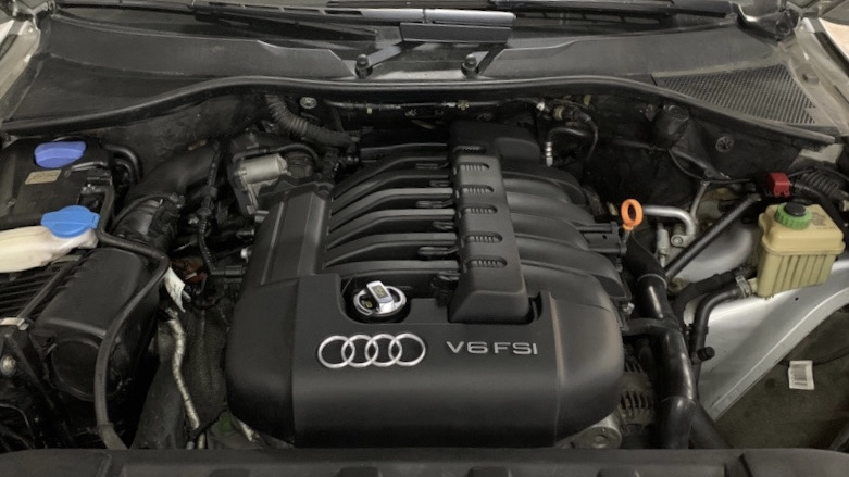

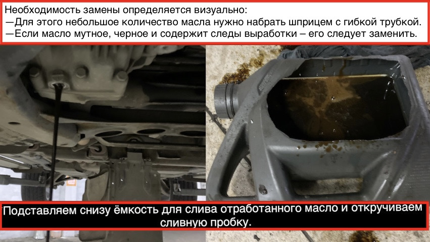

В этой записи хочу описать свой процесс замены масла в двигателе, раздатке, а также в переднем и заднем редукторе.
•••Естественный износ механических деталей в (агрегатах) со временем эксплуатации приводит к загрязнению масла и необходимости замены.•••
Информация из источников:
—Срок службы моторного масла Ауди Q7 составляет 1 год при условии, что пробег не превышает 15 тыс. км. После прохождения этих рубежей первоначальные характеристики теряются и масло хуже защищает детали двигателя от износа. Если в автомобиль заливается топливо с повышенным содержанием серы, замену масла проводят в 2 раза чаще – через 7–8 тыс. км пробега.
—Также требует замены и масляный фильтр.
Выбор моторного масла для Audi Q7
—Так как существует множество модификаций данной модели авто, владельцам порой бывает сложно определиться с выбором расходников. Но все не так сложно, как кажется: для всех двигателей будет актуальным оригинальное масло VAG 5W-30 LongLife III.

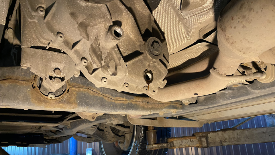

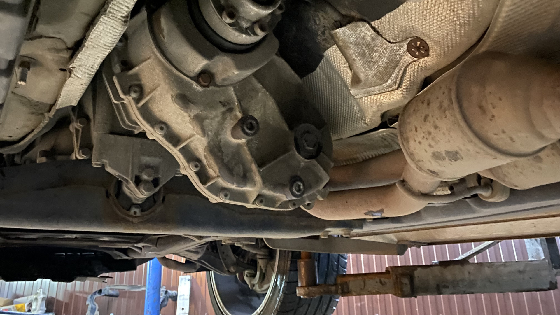

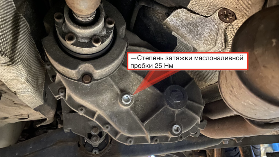

Замена масла в раздаточной коробке:
—Согласно данным технического регламента:

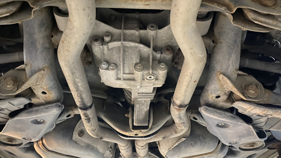

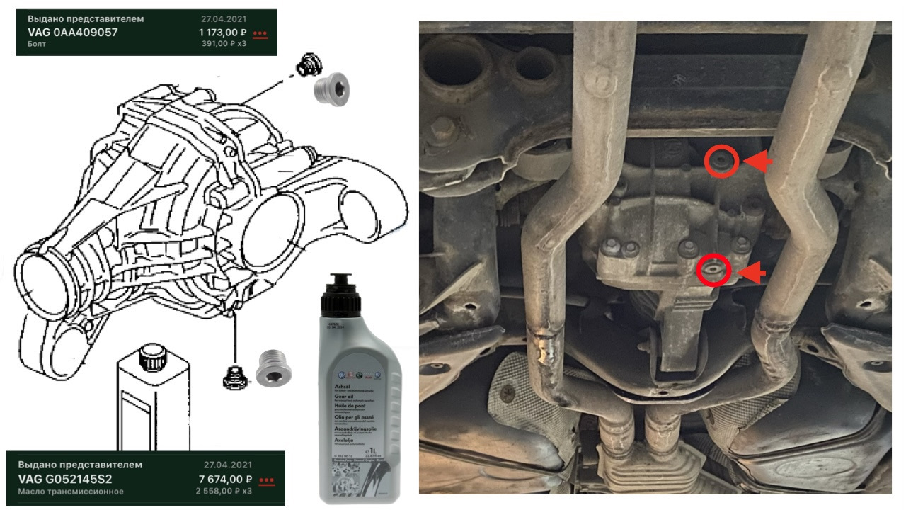

Замена масла в переднем и заднем редукторе:
