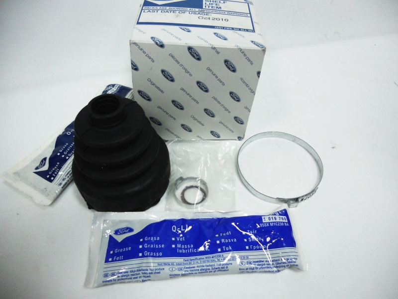

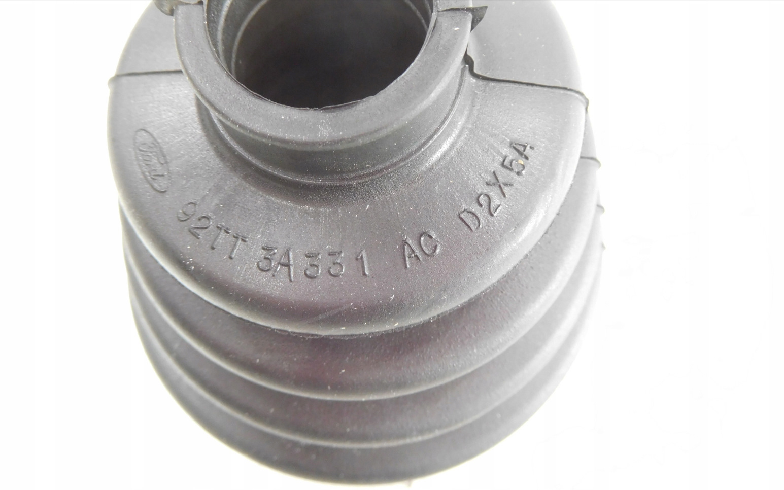

Оригинальный кит: наружных ШРУСов FORD 1073846 2х
Оригинальный кит: внутренних триподов FORD 1073845 2х

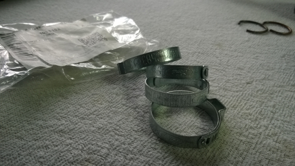

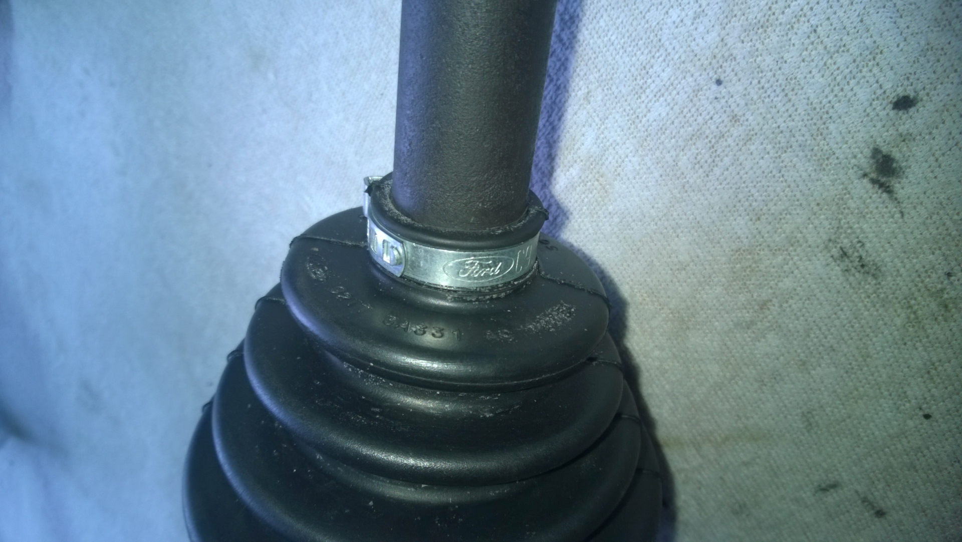

Дополнительные оригинальные хомуты FORD 1033162, 30мм 4х
Дополнительные оригинальные хомуты FORD 6195829 96мм 2х
Шайба внутри пыльника для трипоида (внутренний возле коробки) FORD 6161376 2х
Смазка для наружных ШРУСов FORD 1019759 2х
Смазка для наружных ШРУСов FORD 1019760 2х
Смазка VAG G052186A3 для внутренних триподов 2х

В итоге получаем оригинальные привода:
LH FORD 1690356
RH FORD 1690344
У наружных ШРУСов: 30 зубцов со стороны приводного вала, сторона к коробке) 25 зубцов со стороны ступицы
Запчасти на фото: 2012010
Запчасти на фото: 823022
Запчасти на фото: 8418008
Запчасти на фото: G052186A3
Запчасти на фото: 98AX4A084BA, 1073846
