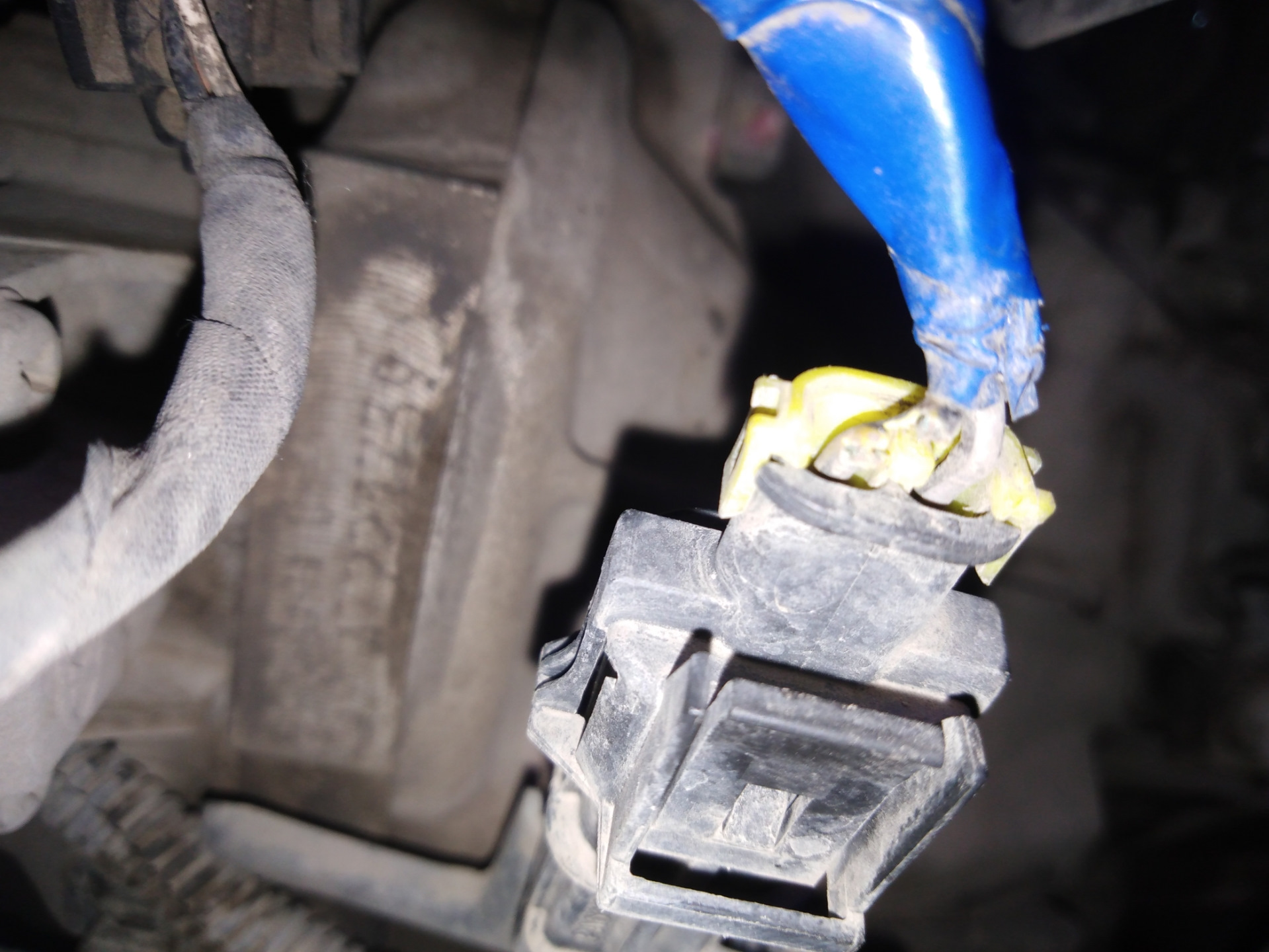

Датчик выделывался некоторое вемя выдавая ошибку и отключая тахометр и есп. Заказал, получил, но еще не успев поменять в очередной раз выдал ошибку, решил остановиться скинуть… И не завестись.
Решил подождать пока останет, через минут 20 пробую, не выходит, полез посмотреть на разъем
Кто то пытался продлить жизнь надломанному проводу. Пошевелил, завел и поехал домой менять.
Разобрал сначала разъем, чтоб вытащить косу даже дросель пришлось открутить, чтоб фишку снять с датчика, как его map, если не ошибаюсь.
Разобрал штекер с помощью швейной иглы и подпаял провода. В идеале новые пины и переобжать, но искать желания не было.
Пробная поездка и опять ошибка. Заменил датчик.
Теперь все в порядке.

как отстегнул клипсу посредине провода на датчике? Я не смог. Отрезал
Под машиной, выкрутил датчик, потом отверткой придавил защелку и выдрал, даже не сломалась)
я через верх менял) Может поэтому и не смог)
как ты до датчика дотянулся, он же возле фильтра?
на ощупь)
снял вентилятор и доступ открылся)
Ааа, ну мне проще защиту скинуть показалось.
я после установки защиты понял через верх проще)
Почему?Поддомкратил, 5 болтов и все
