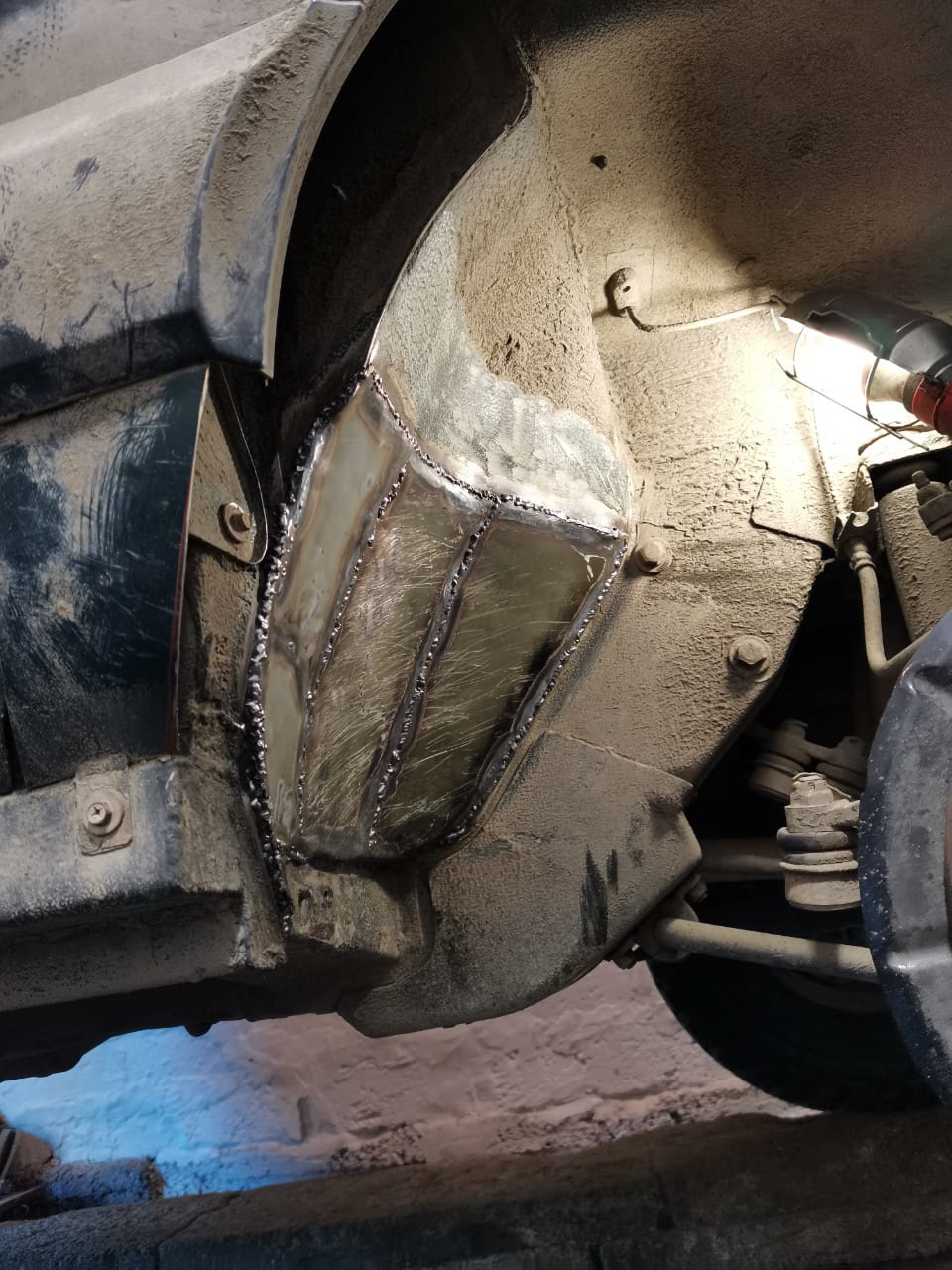

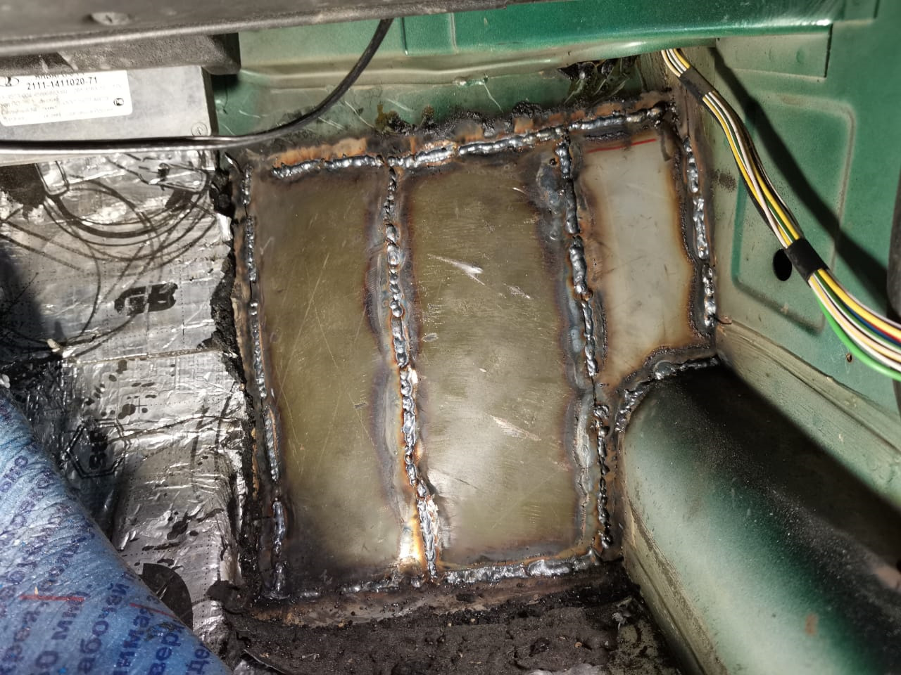

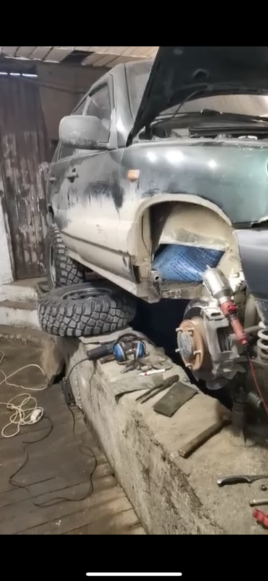

Подрезкой бампера тут не отделаться)))

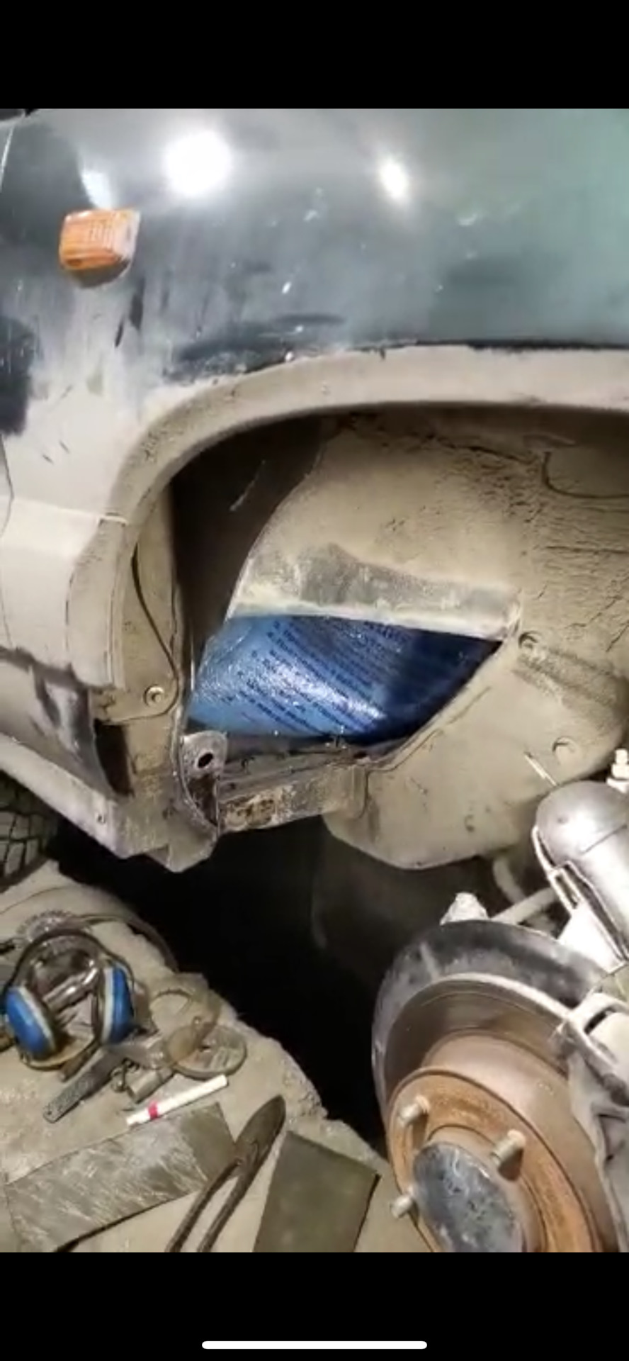

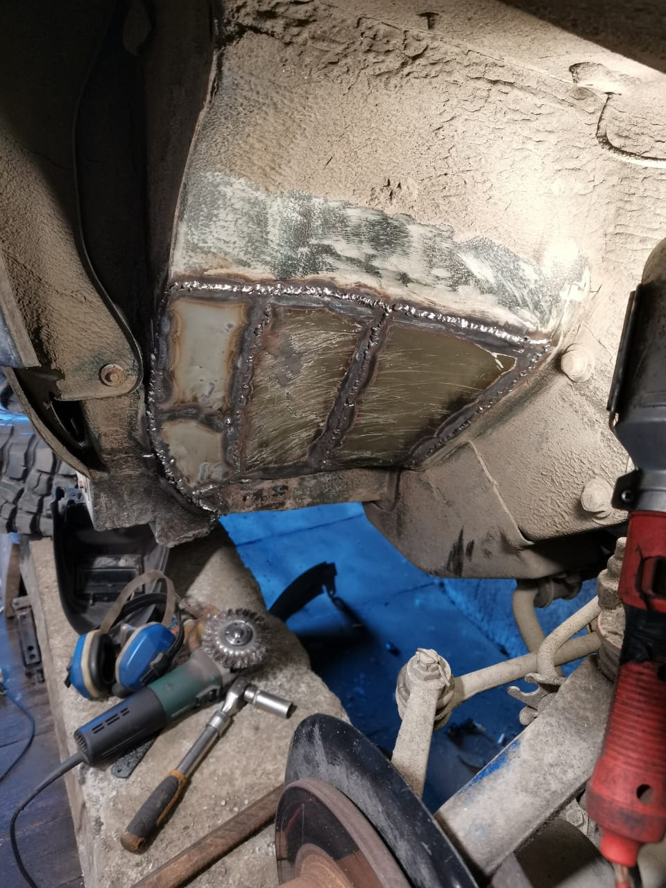

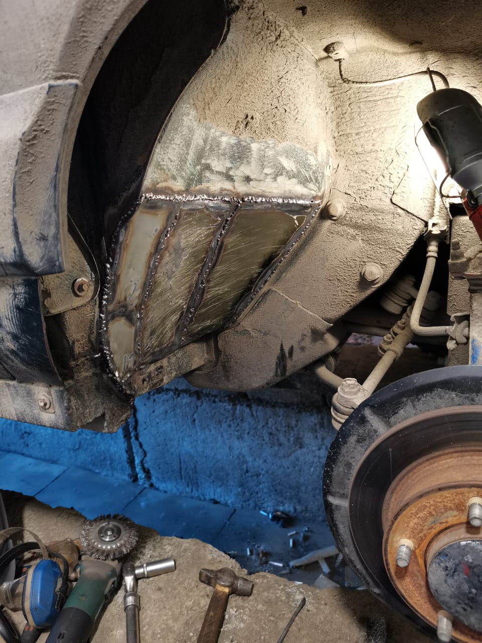

При вывороте колеса упирались во внутреннюю часть арки, забивать кувалдой тут смысла нет, если делать, то делать сразу нормально и с запасом. Вырезаем всё, что мешается
Новую арку сваривали из жестянки с военного уаза, где-то 1.8-2мм.

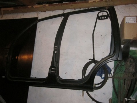

Запчасти на фото: 1411020

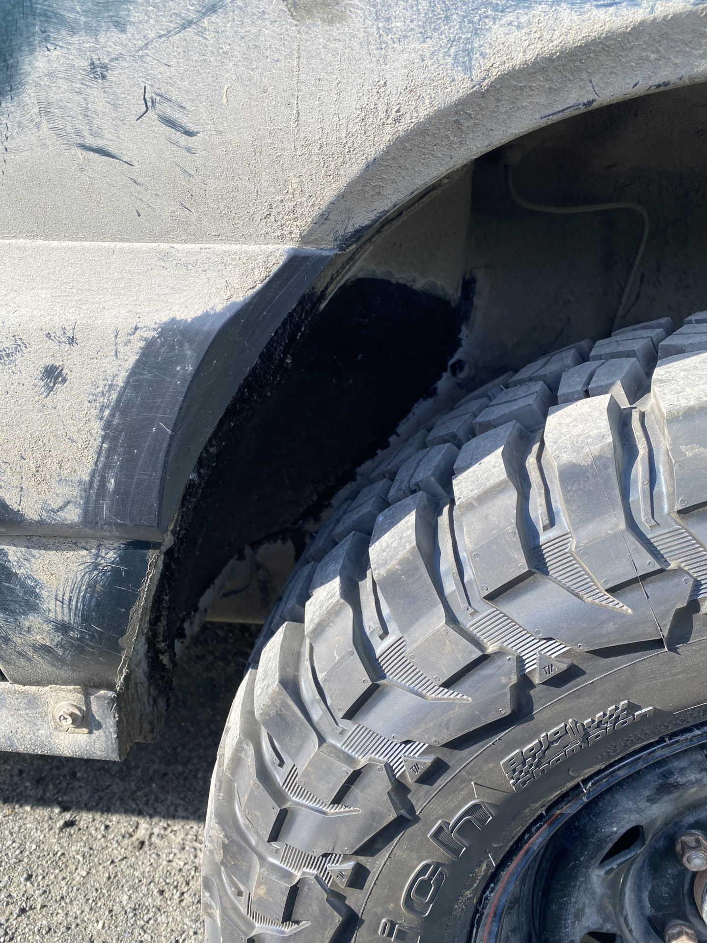

Так же подрезал крыло и накладку на двери. Всё обработали цинкарем и резино-битумной мастикой в три слоя.
Теперь расстояния более чем достаточно, даже при полном вывороте большой запас.
Арку полностью мастикой промазывать не стал, т.к буду усиливать лонжероны пластиной.
Далее предстоит отрыв балки на 5см, дабы добавить ещё зазора.
