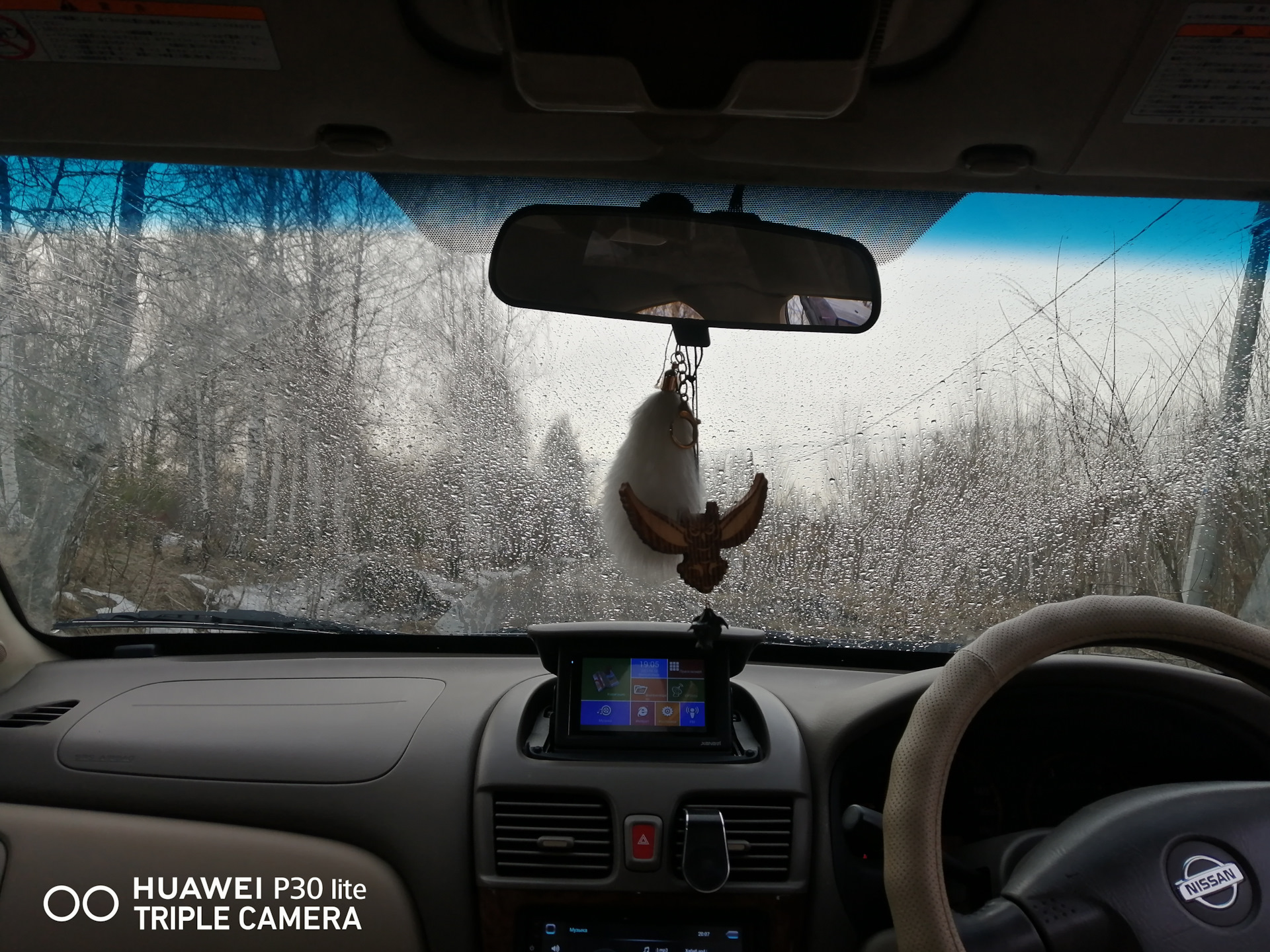

Решила поменять форсунки омываетеля лобового стекла.
Что-то штатные мне внезапно разонравились. Причём категорически.
Изучила все популярные варианты форсунок на замену штатным.
Для своей машины выбрала от Mitsubishi Galant – они мне показались самыми удачными.
Цена вопроса две форсунки и обратный клапан от тойоты — 2200р
Ниже подробнее.
Попыталась составить самый полный перечень форсунок и их плюсов и минусов. Если, есть что добавить, говорите – внесу список. Ну шо, поехали…
Mitsubishi Galant Левая 8265A127 Правая 8265A128
Перекрытие поверхности
+ отличное покрытие
+ двухуровненвые!
+ хорошо садятся в посадочные места
— немного сушат левый угол
— нет регулировки
— дорогая цена
? есть слух, что: отличие их в ширине веера, правый больше

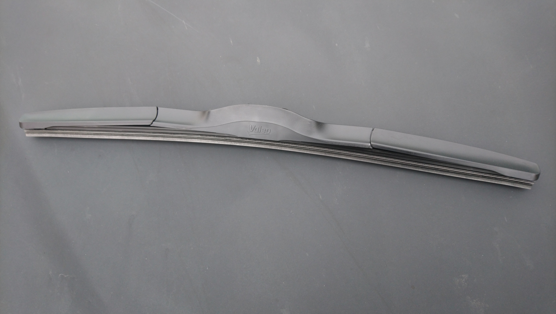

Послесловие.
Радость была бы не полной если бы не новые дворники))))
Пробую Valeo First Hybrid (цена вопроса 1200р)
