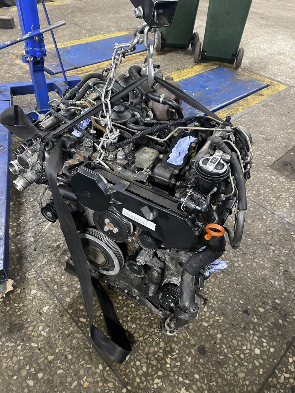

Друзья, всем доброго времени суток, не успев порадоваться новой подвеске, решил я на 9 мая съездить в столицу) Ничего не предвещало беды, как по приезду я заметил на холодную белый дым с труб. Сделав диагностику, методом снятия свечей накала, накачали давление в систему охлаждения, оставили на ночь. Но придя утром, крутанув двс, вот и причина на лицо, антифриз во втором цилиндре… ну ничего победим мы все это, продолжение следует…

😳😳 Как умудрился вытащить его через верх?
Потихоньку, аккуратно, не спеша😅
вотафак о_О
Да ладно! Как так! Мотор сверху достали? Я даже фотки 3 раза пересмотрел!
Да, через верх😎
Да ты маг!👹
Нифигасе. Снятие движка без подрамника и даже радиаторы на месте -это вообще законно? 😟 Класс. Первый раз вижу.
Не говори. Обычно они так красиво вместе с коробасом на столе лежат

По времени получается примерно тоже самое, только работы меньше, не захотели снова разбирать всю подвеску
