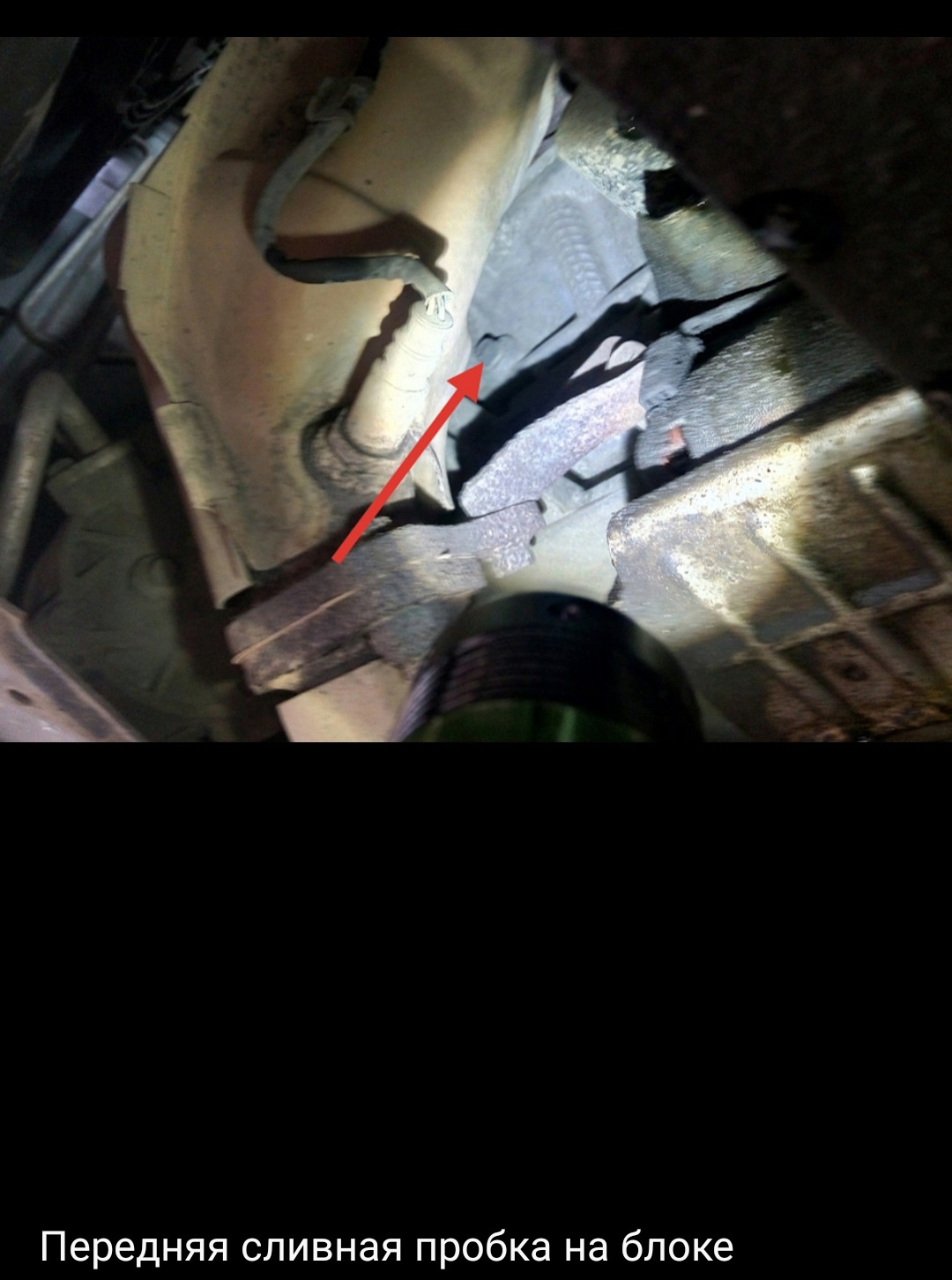

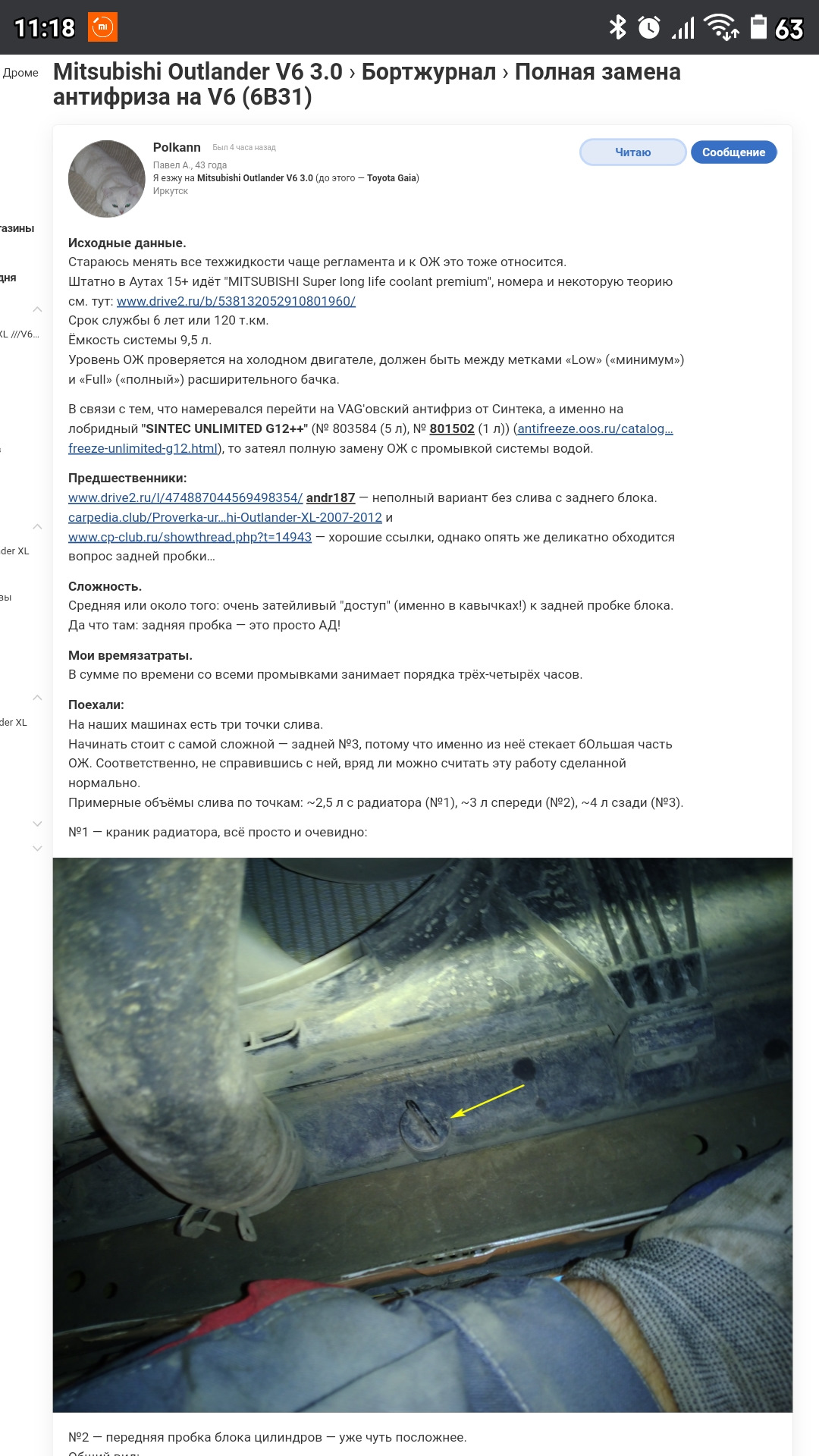

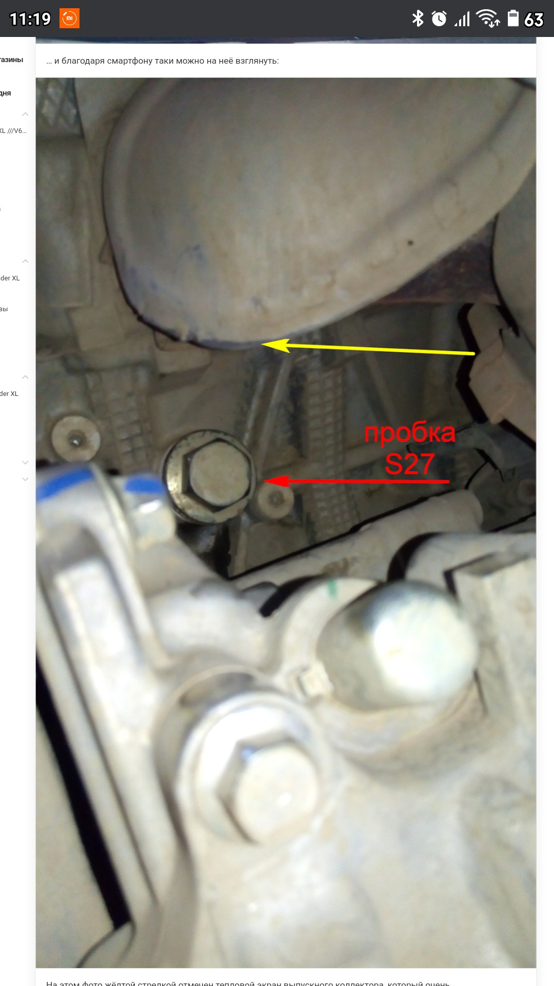

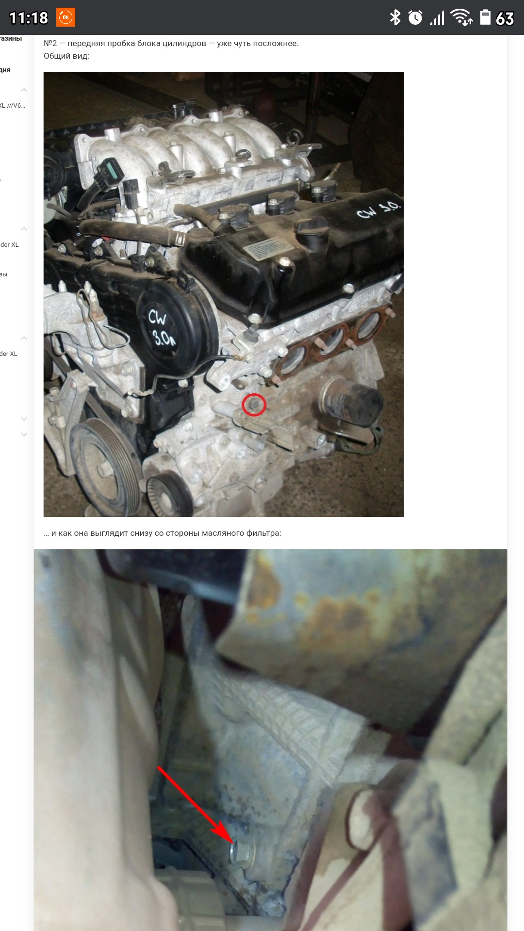

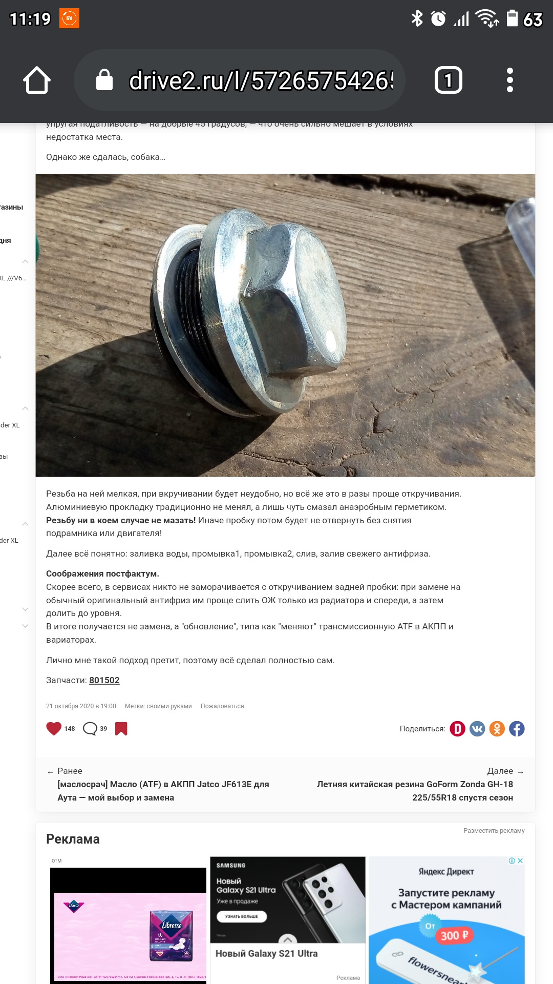

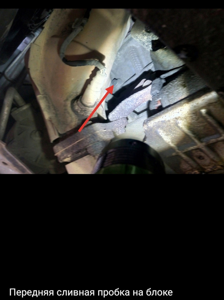

Полностью замену производили или частично, насколько мне известно есть на V6 проблема с сливом антифриза из за расположение сливной пробки на самом блоке? Просто по осени тоже планирую заменить полностью антифриз.
Замена производил полностью. Я тоже думал что сложность со сливом, но все оказалось куда проще)) спереди Под выпускным коллектором чуть левее масленого фильтра стоит болт сливной на 14 с него слился весь антифриз 7,5л.

Я ссылку не смог скопировать, вот этот отчёт читал.
Вот он
Ок, спасибо за информацию
Нашёл, Злащявый болт?))
Нет, я пока не заморачивался, буду осенью менять. Постараюсь всё расписать.
