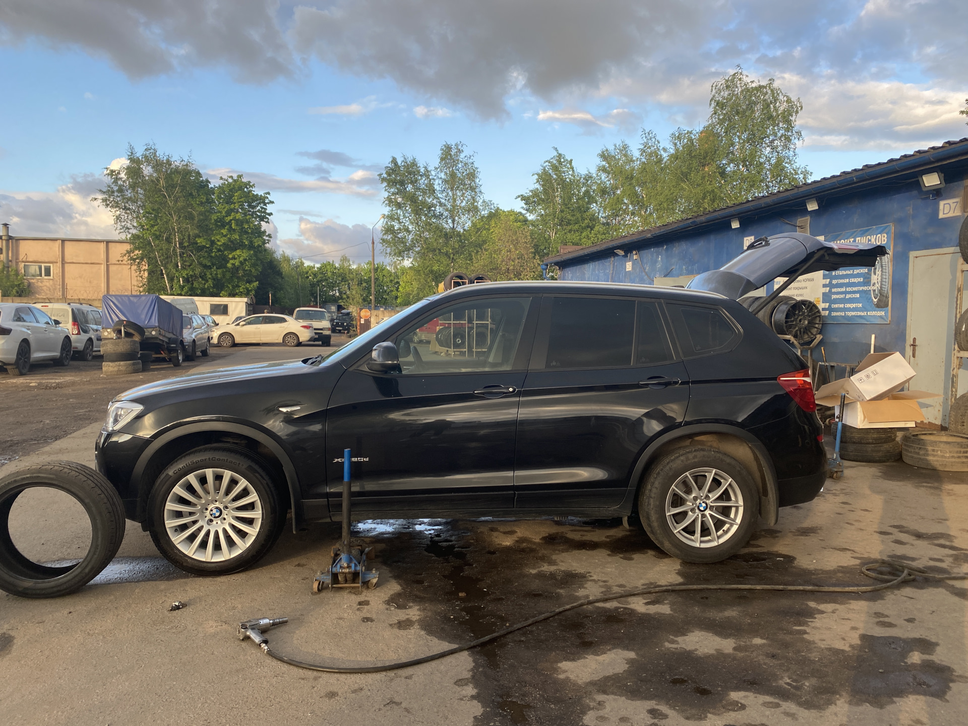

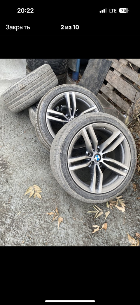

Всем привет! Вот такие тапки прикурили на лето 🤘🏻 ориги 🤤
Удачно нашли, практически новые👌🏻
Разноширокие брать не стали, уж слишком много против я услышала на этот счёт 🙈
А вот с резиной вопрос открыт🙌🏻
На фото стоит 235/55/19 (конечно они не влезают, просто так мерили)
На 19R был вариант 235/50 влезают, но без гарантии что на повороте не заденет.
Так что к 19 однозначно только то, что пишут. 245/45
И главный вопрос🔥
Runflat или нет?! Расскажите умоляю🙏

Наверное это "ориги", но не для f25 )
да это от пятерки )
На низкопрофильной резине, да еще разноширокой ранфлант очень не комфортен. Я после покупки дисков с Пирелли ранфлат на второй день поставил зимний комплект лишь бы не ездить на ней, переобул в Континенталь и машина поехала совсем по другому.

У меня сейчас стоит 235/55. Влезают, при обычной езде не трет, но когда паркуешься и руль выкручиваешь больше обычного, то чиркаект по подкрылкам. Смотрел, вроде ничего критичного, просто еле-еле касается, ездить можно.
С ранфлэт на идеальной дороге хорошо, но если будет колея держать руль придется тремя руками.
Да и на потензе без ранфлэта в колее кидает знатно.
