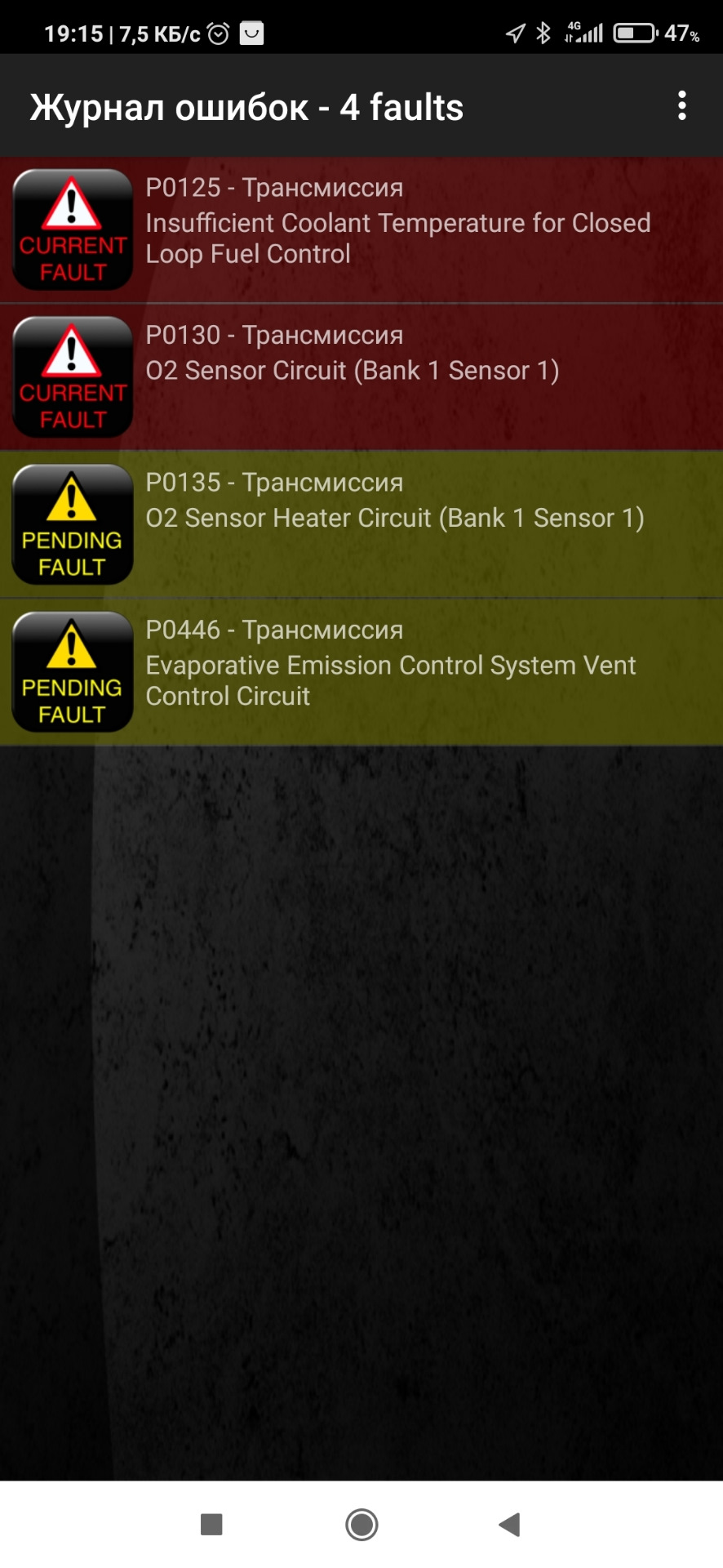

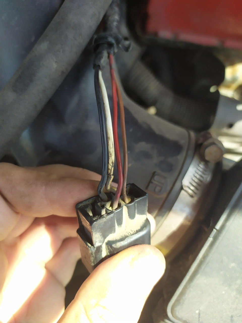

Решил таки поставить лямбду, раньше её просто не было, так как выхлоп весь меняный на кастом. Возник вопрос, лямбда одна есть, но под авто…
Так думаю новую приварим после коллектора, в любом случае удобнее потом менять и диагностировать.

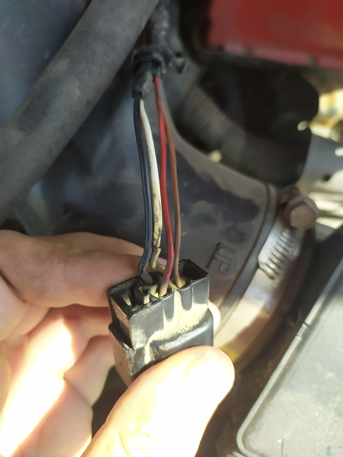

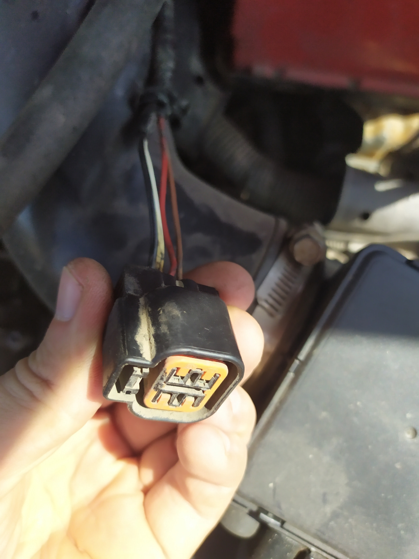

Цвета на фишке были для меня удивлением, в интернете о красном, чёрном, белом и коричневой ничего… Пришлось брать мультиметр и прозванивать что к чему. В итоге получилось так:
Красный-это плюсовой 12вольт его подцепляем к одному из проводов подогревателя лямбды(они оба белые на датчик)
Чёрный-заземление, тот же минус что и на клемме аккумулятора, а значит сажаем на серый провод датчика(он же заземление, минус), дальше не сложно понять что белый провод фишки это сенсор на него цепляем чёрный от датчика, ну и коричневый второй контакт на белый второй датчика.
Черный-белый
Серый-черный
Белый-красный
Белый — коричневый

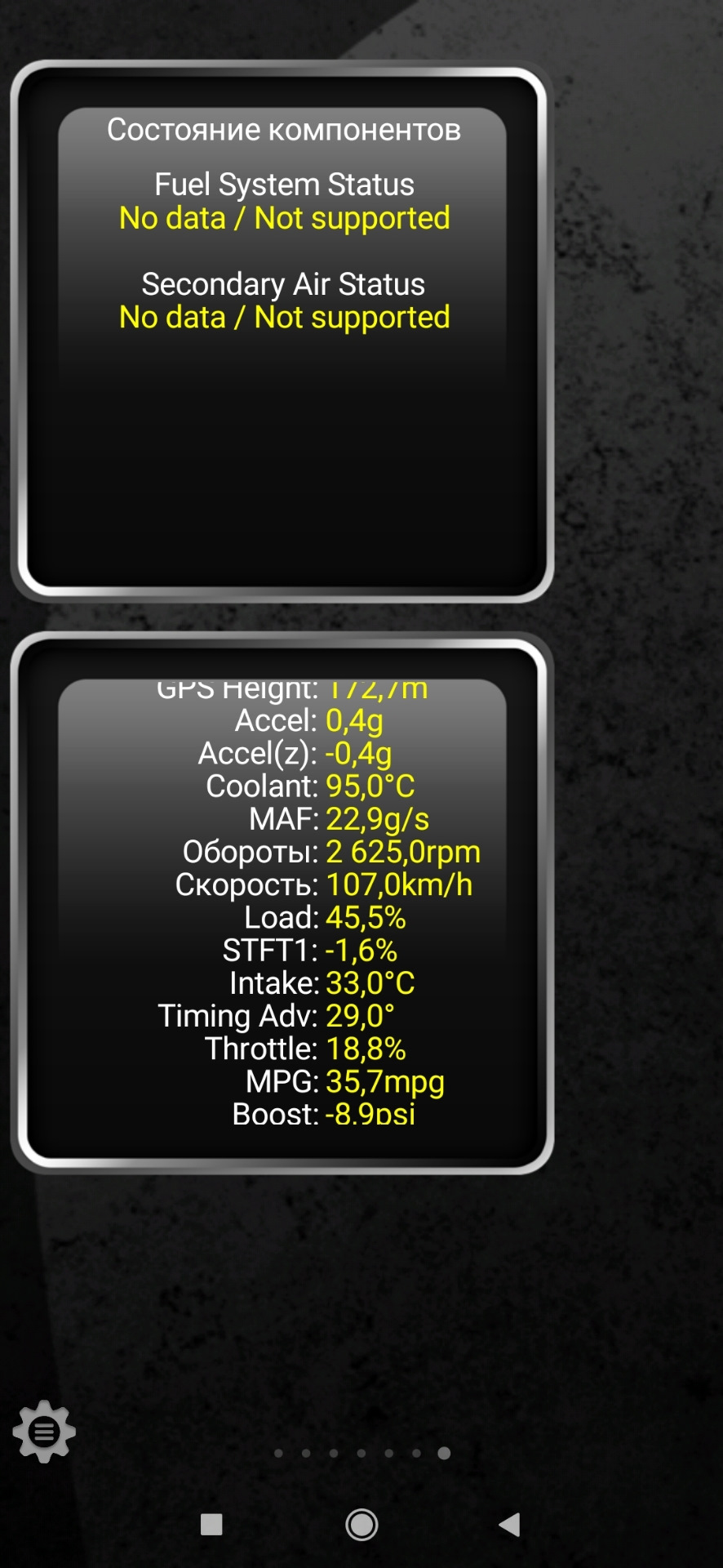

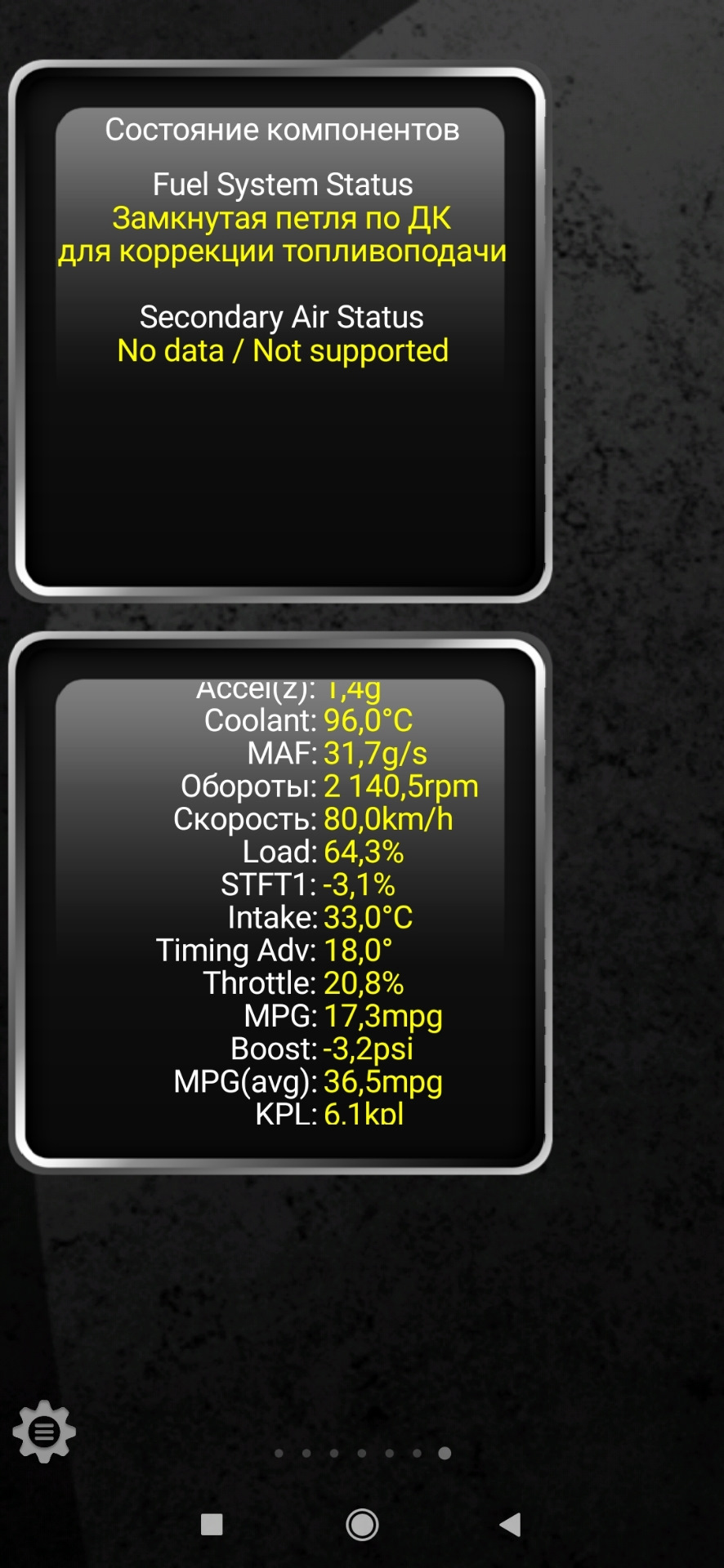

Короче все сделал и вот что получилось
Но вопрос, точно ли эта лямбда та которая должна быть спереди, две ошибки говорили об этом, а вот 135 говорит о второй лямбде… Но в итоге то нет ошибок, что логично, я же подсоединил её. Если есть мнения и уверенные знания, то делитесь в коментах. Вот кстати ещё пару скринов по системе

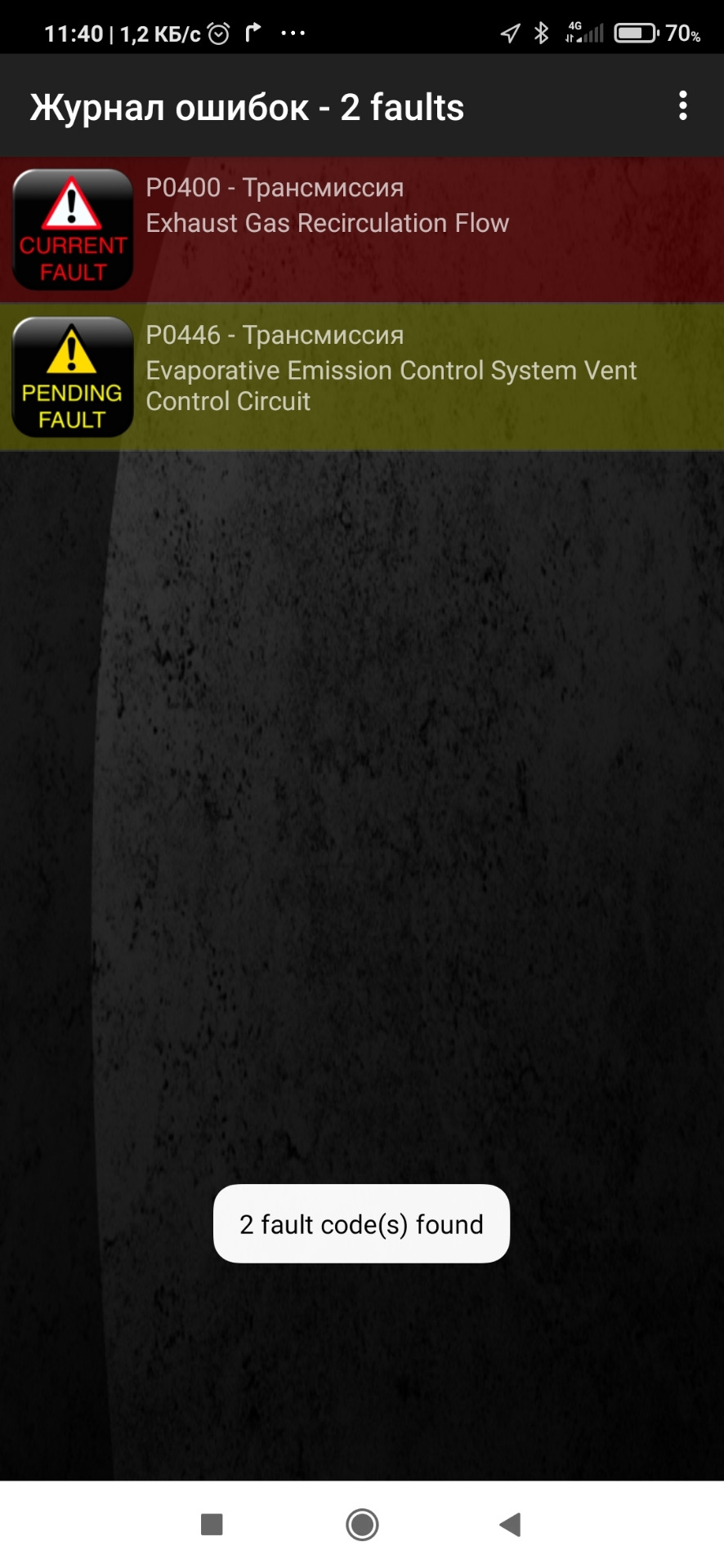

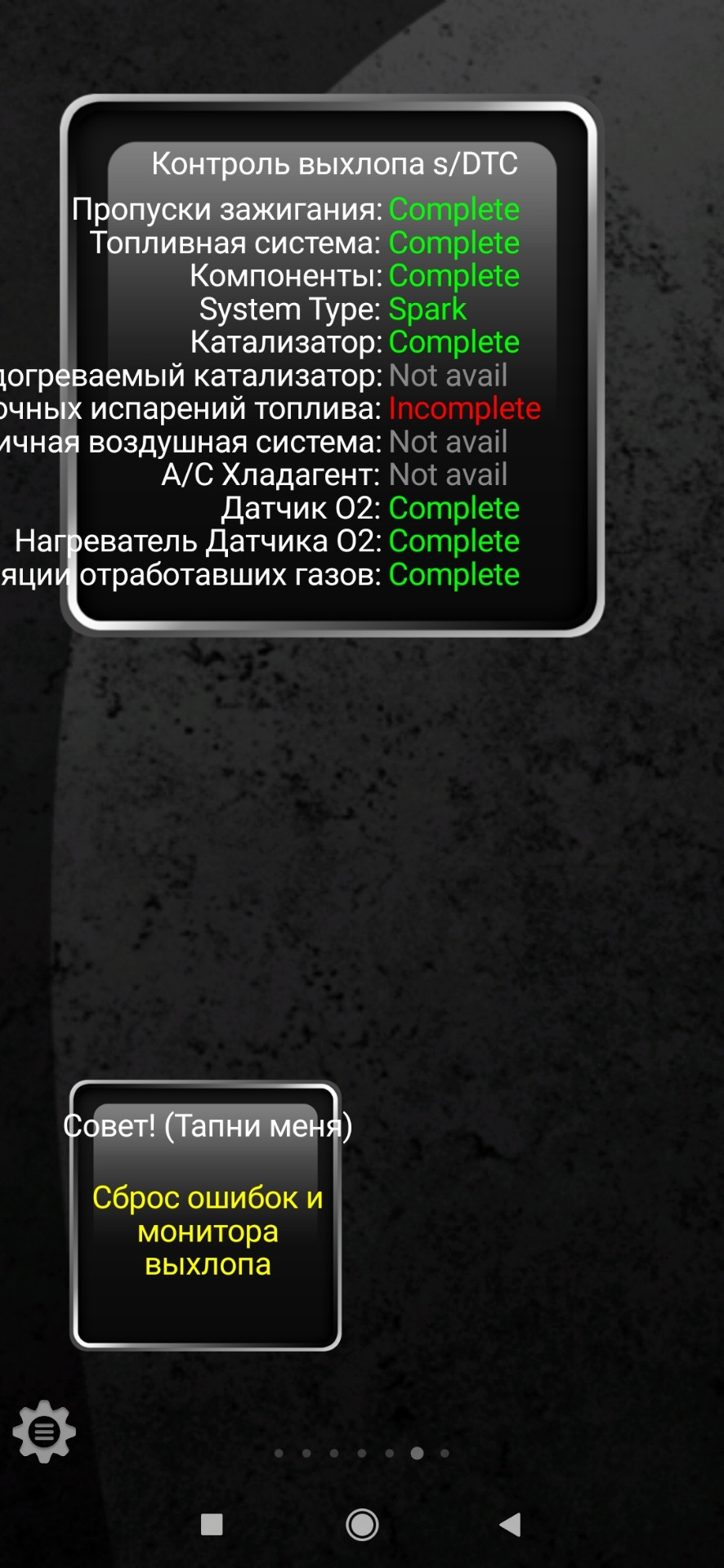

Кстати пока ещё не понял куда копать по ошибкам EGR и Evap.

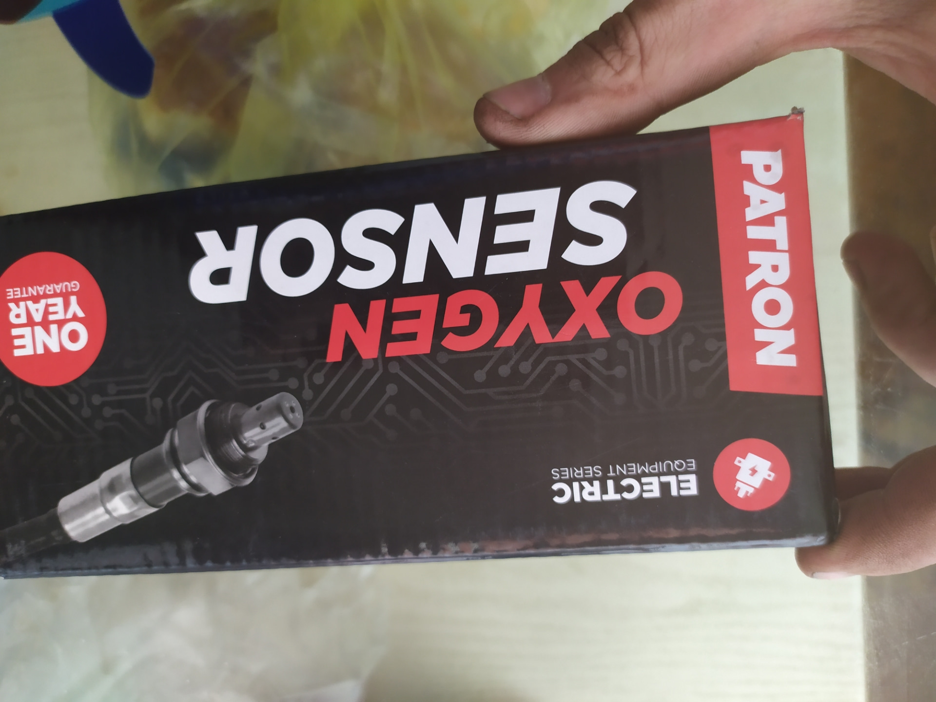

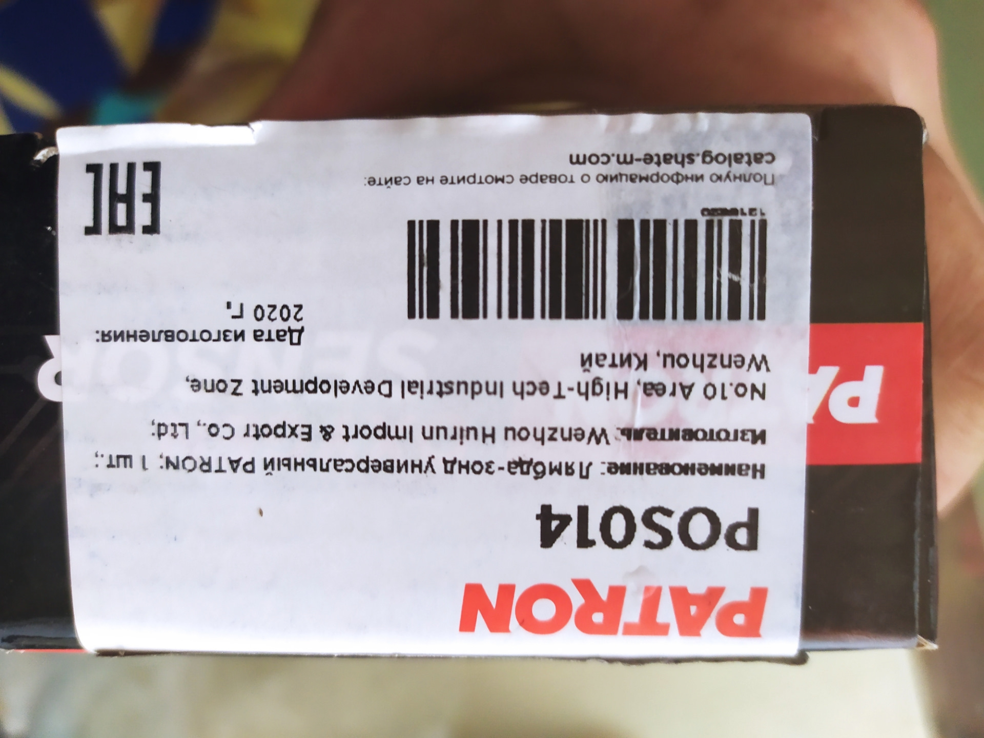

Ну и как лямбда, живёт, можно ставить?
Патрон сдох через пару недель. Я писал дальше пост об этом и ставил другую, которая уже почти год ходит отлично
Спасибо
P0135 вроде первая лямбда?
Тут все по первой лямбде, надпись sensor 1 об этом говорит)
евап и егр)) наверное самые распространенные))
егр глушить, евап смотреть.
По егр ошибка то выпадает то пропадает…с чем связано не пойму, а евап даже понятия не имею где смотреть, кто то меняет весь бензобак

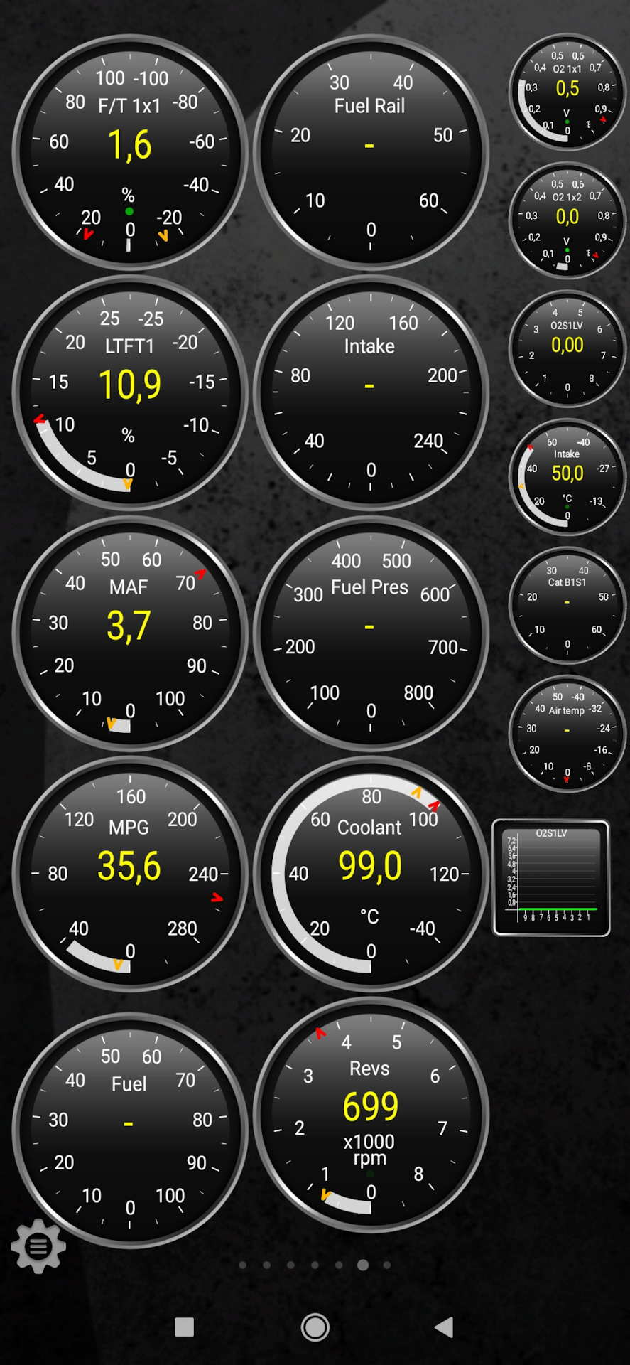

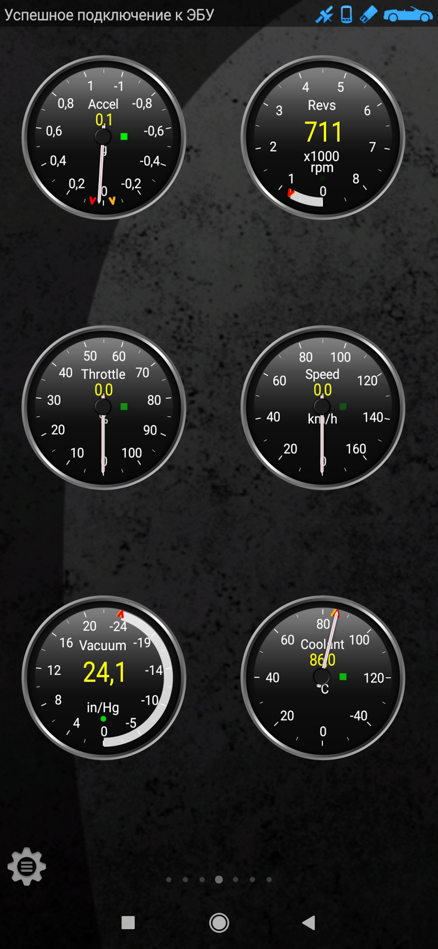

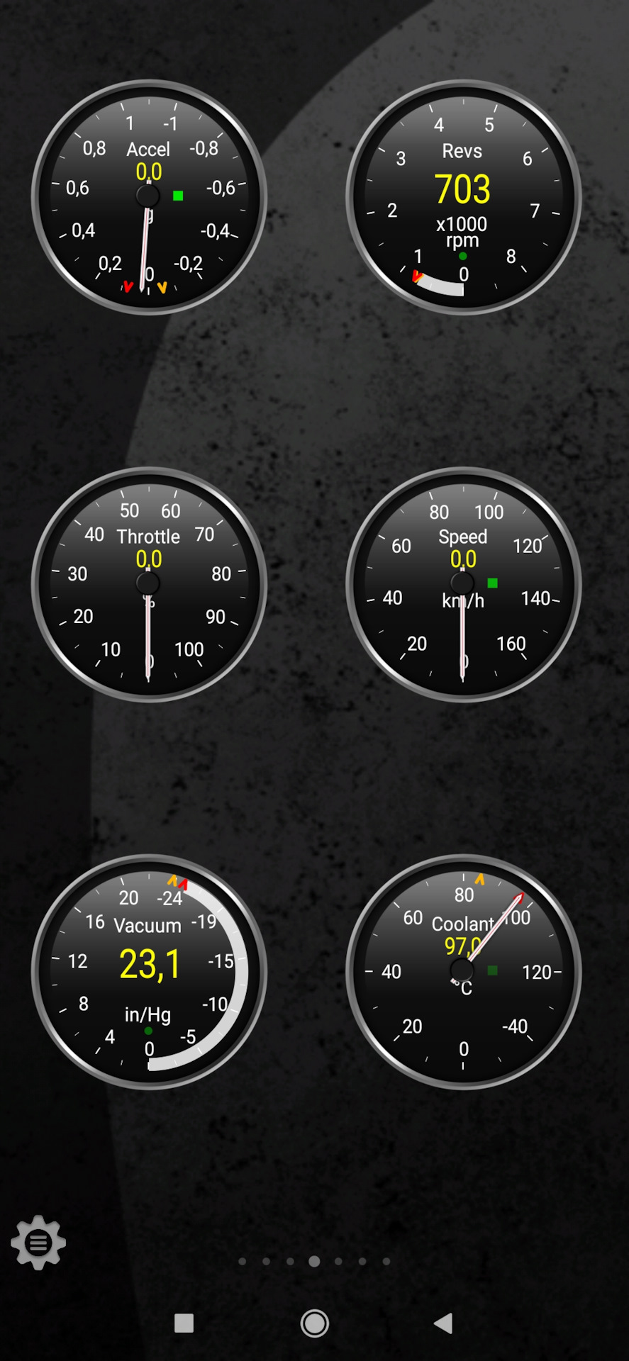

Добавь пожалуйста фото на холостом ходу, интересует информация по расходу воздуха и вакуум во впуске.
Добавил в пост, не помню только вакуум как обозночается
вторая лямбда и катализатор на месте?
Вторая на месте но катализатора уже нет, весь выхлоп не родной, сваренный переваренный, вторая лямбда сразу после гофры идет
VincenzoZambelli
Добавил вакуум на скрине

Еще просьба: режим "D" нога на тормозе,
тротл 0% и значения вакуума, холостых, расхода воздуха. TPS на сколько вольт настроен?
