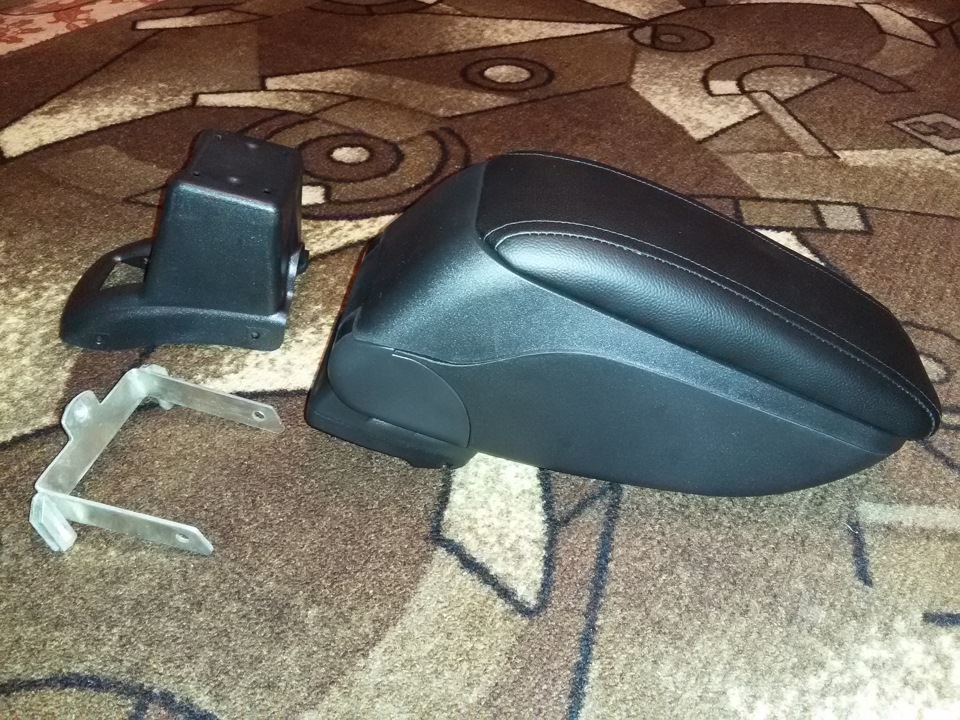

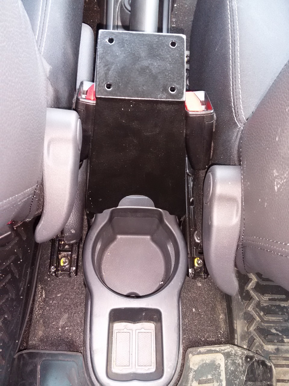

Подлокотник в авто, хотелось давно. Изучив номенклатуру представленного на рынке я сделал вывод, что по функционалу, внешнему виду и т.д. мне нравится именно то, что предлагают официальные дилеры Рено — подлокотник ARMSTER. Но… не за такую цену.
Шустрые китайцы, турки и поляки быстро отреагировали на популярность данного типа подлокотников и наклепали огромное количество копий, наводнив ими магазины, авторынки российских городов и интернет по сходной цене. Но у них свой минус — универсальное, под разные авто и как правило хлипкое, пластмассовое крепление.

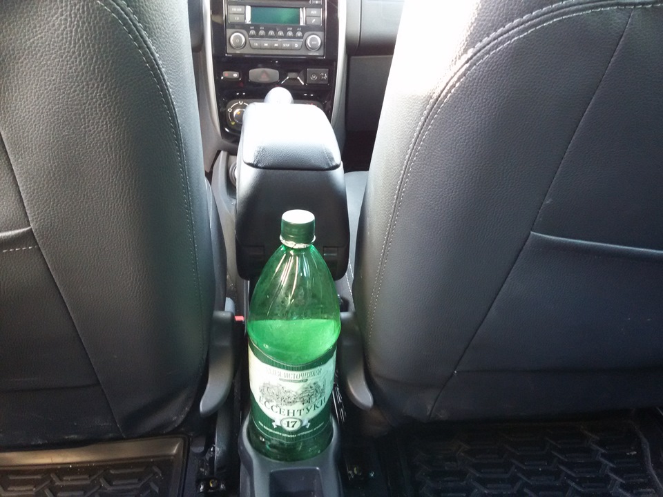

В общем все эти подлокотники по разным причинам меня не устраивали: отсутствие бокса для мелочей, отсутствие в боксе матерчатой обивки, хлипкость крепления, вообще отсутствие крепления у вставных подлокотников и т.д. Даже подлокотник от ARMSTER после установки закрывает задний подстаканник, препятствуя установки в него 1,5 литровой бутылки с водой. Этого мне очень не хотелось, т.к. летом питьевая вода в машине всегда нужна, а то, что бутыль валяется в разных местах салона еще на Логане напрягало.
Но выход был найден, благодаря rangobag и его записям в БЖ: ЭТОЙ и ЭТОЙ.

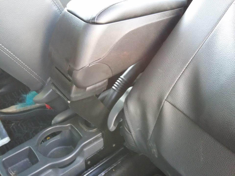

В итоге кронштейн был куплен (1000 р.) с доставкой транспортной компанией (300 р.).

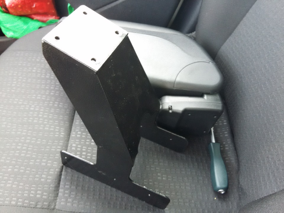

Кронштейн металлический, понравился сразу, очень крепкий, тяжёленький такой, сварной конструкции. Сварные швы выполнены изнутри и снаружи не видны. Покрашен тоже хорошо.
На авторынке за 1500 р. был приобретен немецко-китайский подлокотник — копия ARMSTER с креплением для Логана. Точно такой же, с креплением для Дастера стоил 3500 р., хотя разница в креплении на 2000 р. явно не тянет.

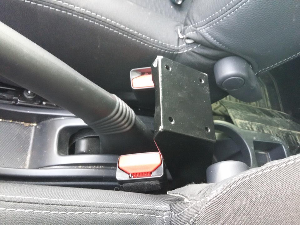

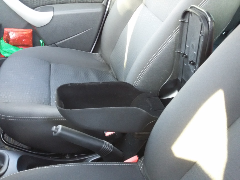

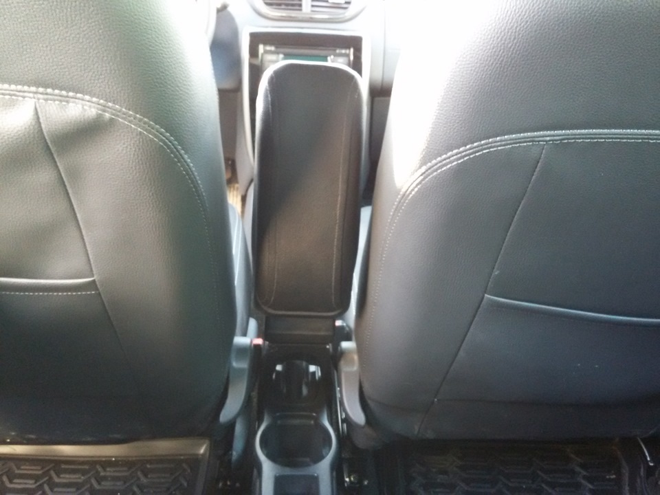

Я сначала решил соединить подлокотник с кронштейном, вставить их между сидений и поездить так в тестовом режиме. Соединяются они без проблем, все отверстия совпадают. Главное не перепутать и не установить кронштейн задом на перёд. Я сначала перепутал, неправильно соединил кронштейн с подлокотником и ездил так два дня, офигевая над тем, как неудобно стало переключать передачи. Начал уже подумывать отпилить от кронштейна "лишнее". Потом когда доперло, какую ошибку совершил ржал над собой пол дня. )))

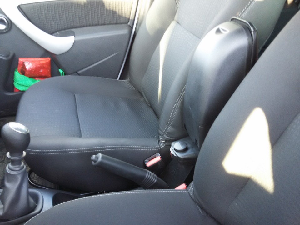

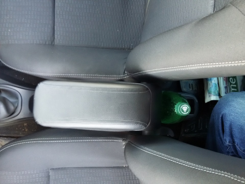

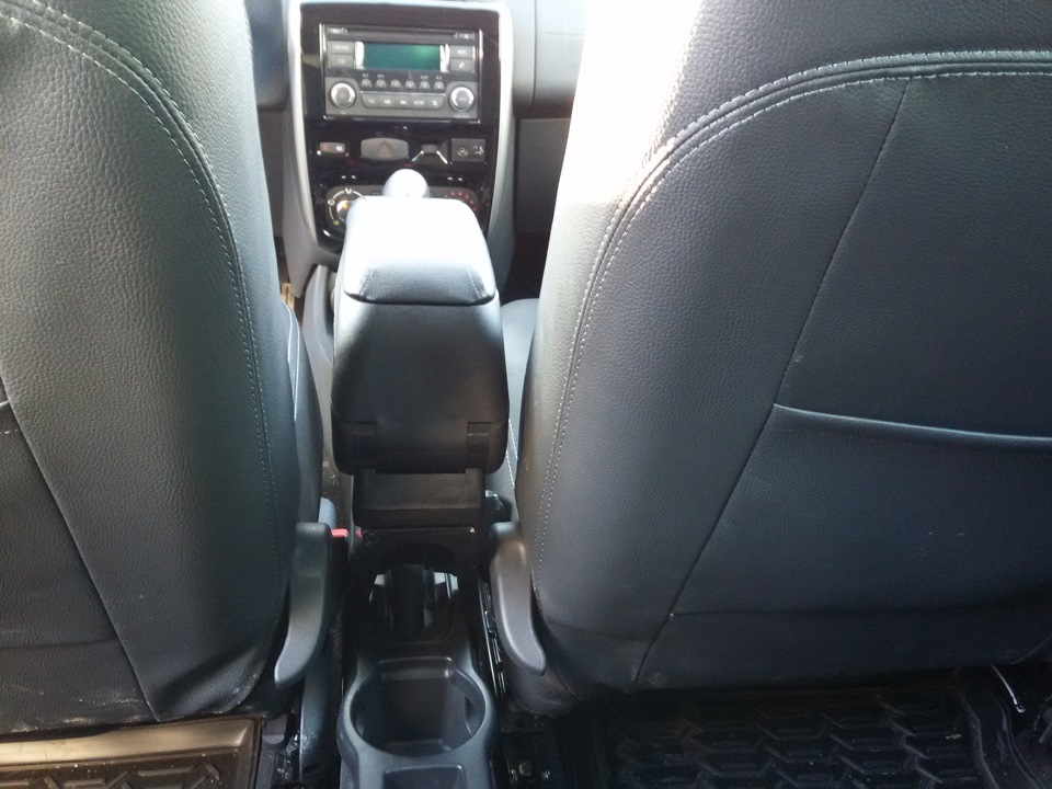

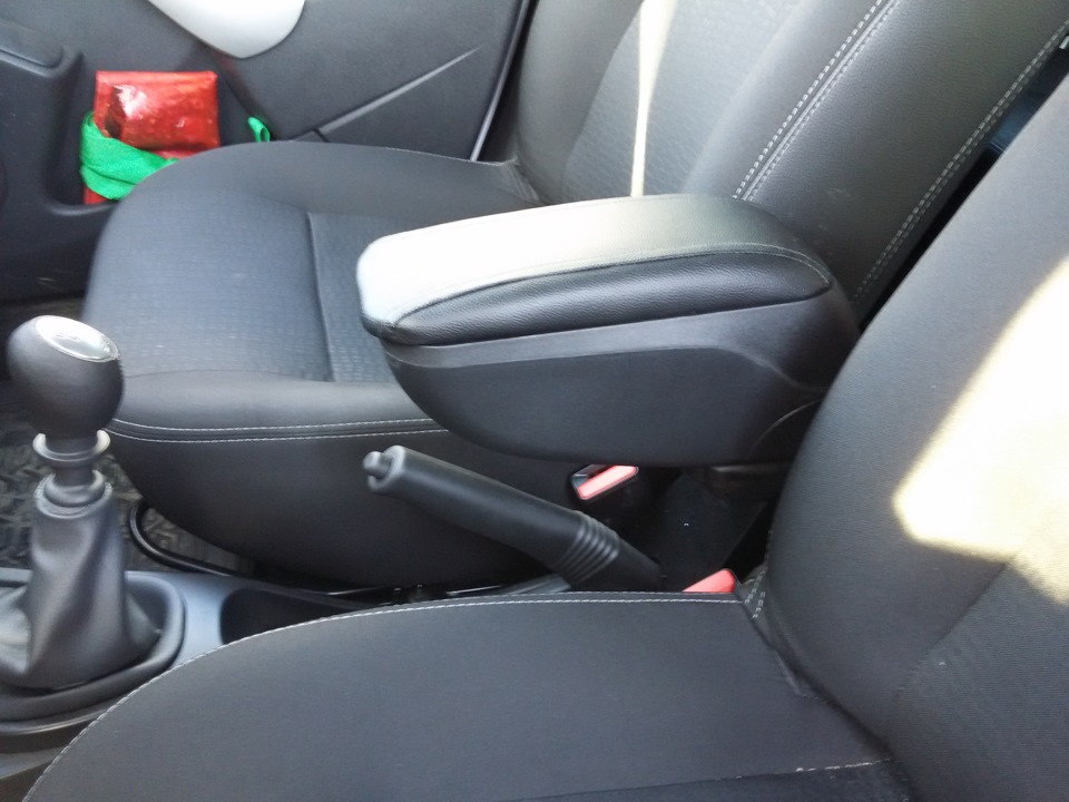

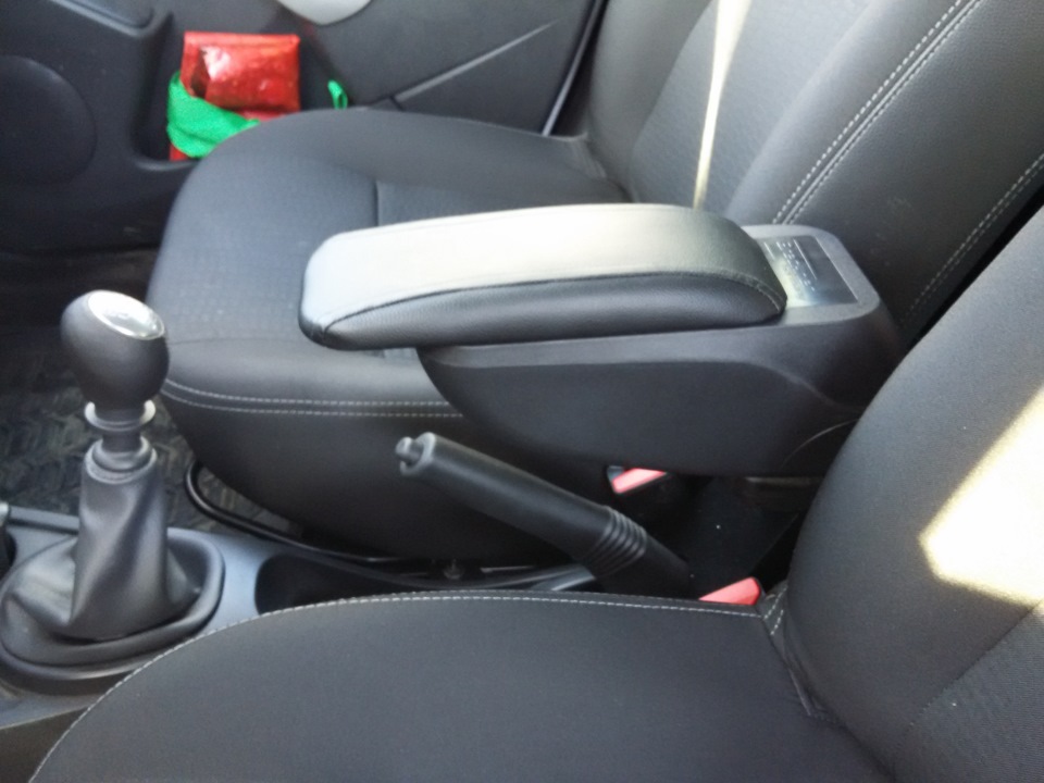

Когда хохот отпустил, пошёл и поставил все как надо. Закрепил кронштейн на саморезах прямо к пластиковому туннелю. Отсутствие металлической пластины под туннелем как на ARMSTERе не напрягает, т.к. кронштейн сам по себе очень прочный, твердо стоит на полу и его крепление к туннелю нужно только чтоб исключить перемещение вперед-назад.
Ну и фото полученного результата в различных ракурсах.
И теперь после установки подлокотника, я могу с уверенностью сказать: "Да, это очень удобно!". Так, что если кто-то еще сомневается ставить или нет, рекомендую ставить. Кроме того, с данным модернизированным кронштейном удобство использования ручника и замков ремней безопасности не сильно пострадало.
По цене в 2800 р. вышло дороже, чем универсальные подлокотники с авторынка (см. первую картинку), зато я полностью удовлетворен результатом, а это главное! :)

Теперь то рука удобней лежит на коробке? после разворота?)))
Офигенно удобно! Я даже карандашом разметил, сколько и чего отпилить надо, хорошо, что не успел. :)
Статья, как сделал здорово. Меня отталкивает установка сего девайса, замучаюсь ставить на ручник., поставил сигналку с автозапуском и теперь каждый день пользую. Откидывать каждый раз убьет напрочь все удобство.
согласен, немного надо приноровится с ним.
Pr0xoR
У меня тоже сигналка с автозапуском. И я боялся, что пользоваться ручником, замками ремней безопасности и рычагом наклона спинки неудобно будет. А ничего, не все так плохо, я думал будет хуже, а так подход к ним остался. Кстати, приноровился и подлокотник даже не откидываю, когда ставлю-снимаю с ручника.

Хорошо сделал, только неудобно наклон спинки регулировать.
Регулировать не так уж трудно. просто руку за подлокотник занести надо.
Ну тогда возьму на заметку.
Конечно, менне удобно стало наклон спинки регулировать, чем без подлокотника, но подход к рычагу есть. К тому же спинку регулировать, далеко не каждый день приходится.
