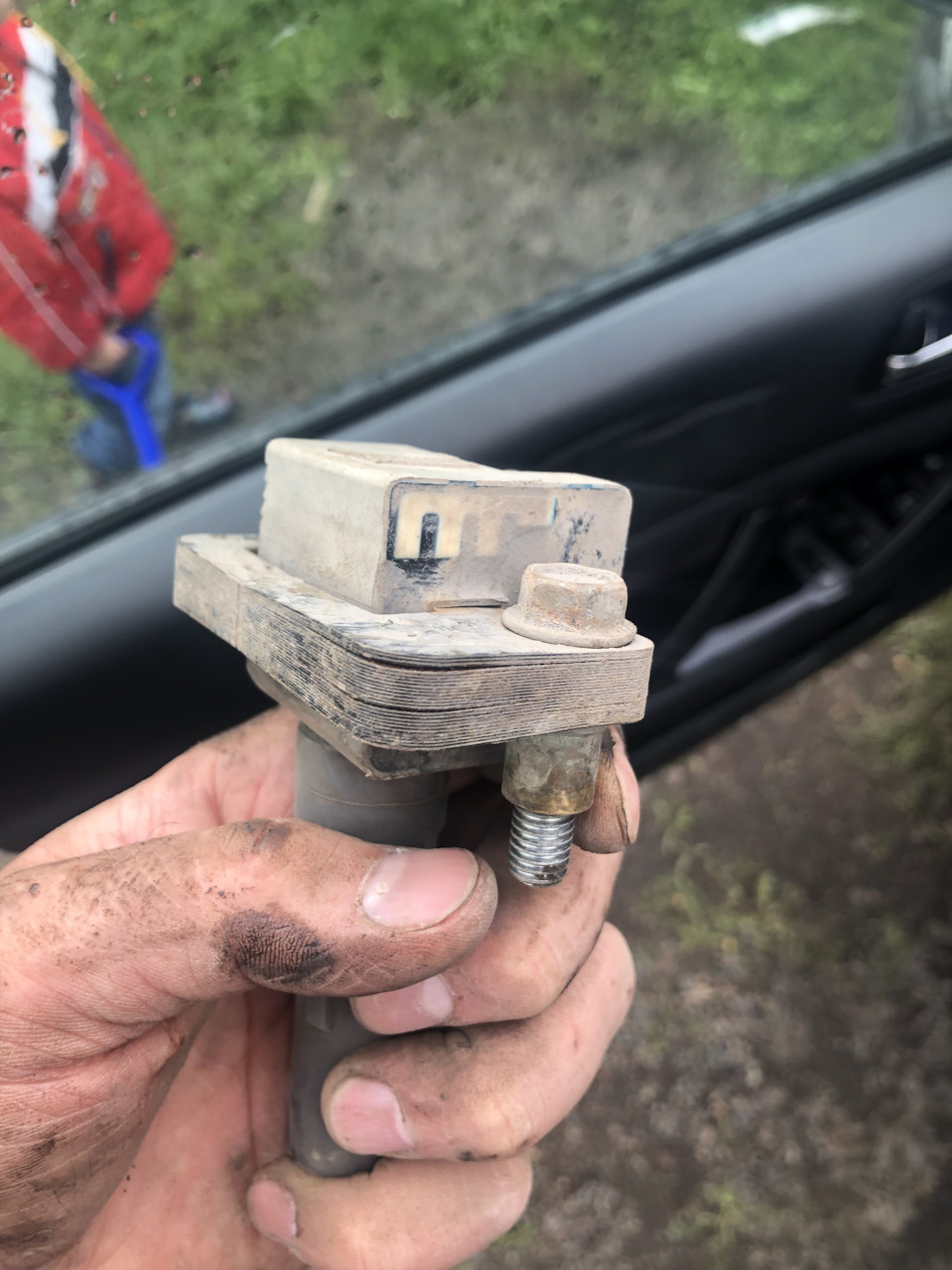

А ещё в процессе замены свечек, было обнаружено, что одна катушка зажигания в каком то, мягко сказать, плохом состоянии и плюс к этому, я увидел на ней следы бросков тока(чёрный нагар)ФОТО ПРИЛАГАЮТСЯ НИЖЕ! 😱

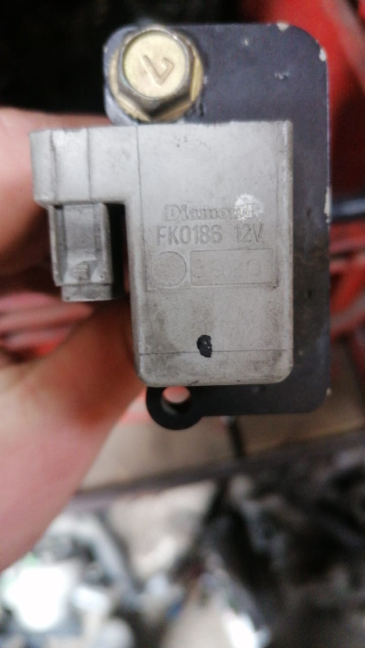

Но так как катушки не было под рукой, а магазины и разборки закрыты, было решено поставить обратно старую катушку зажигания и были начаты поиски!( уже нашёл от японского 204 мотора, завтра буду ставить, на вид идентичные)

Вообщем жду критики по моему выбору свечей, а так же мнению насчёт того, стоит ли ставить катушку зажигания с японского мотора?

Вот фото катушки с японского 204 ежа!
