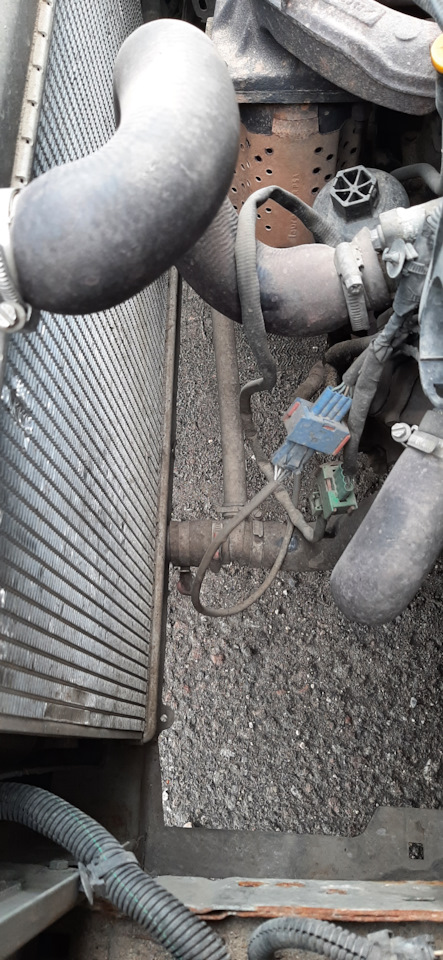

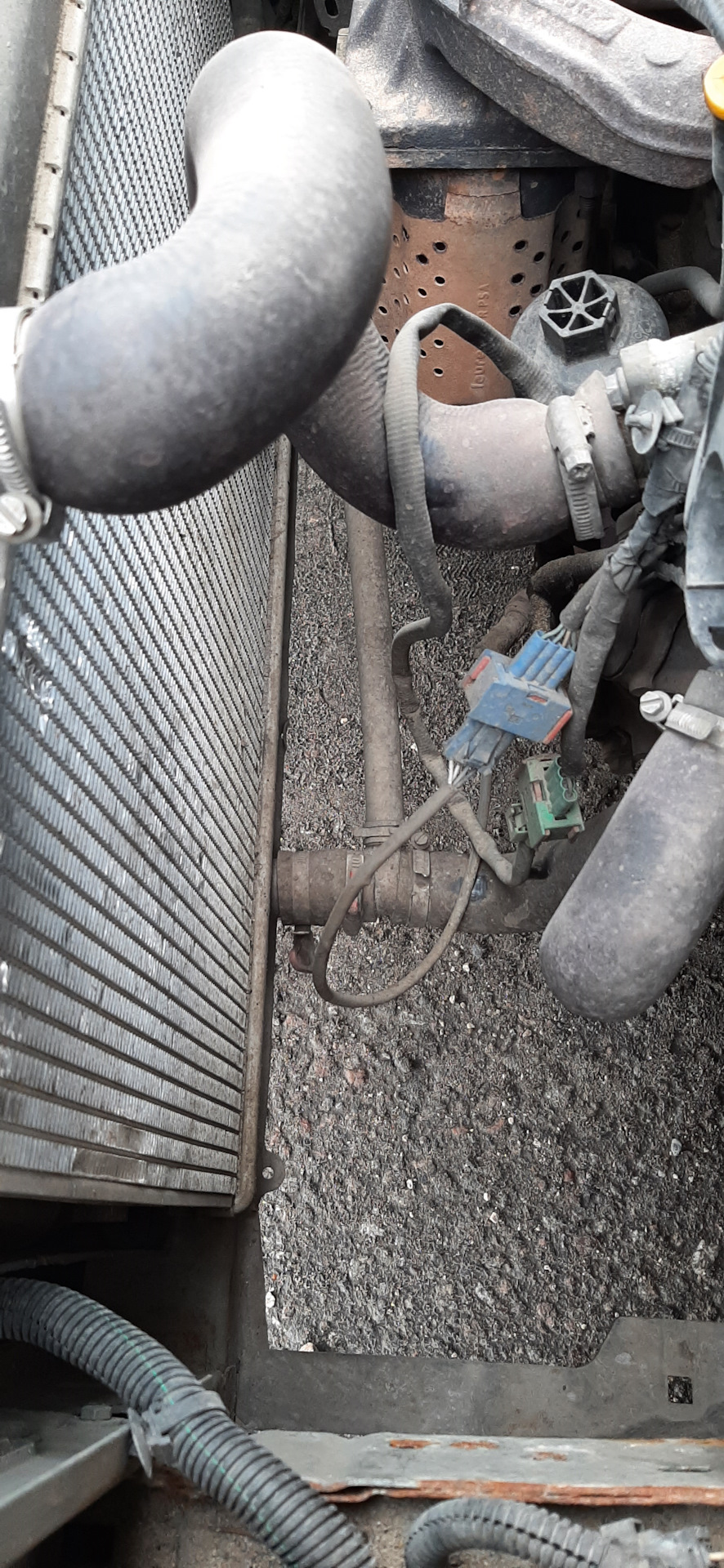

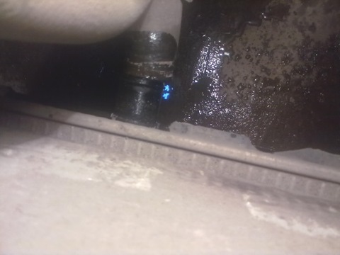

Внимание всем партнероводам с мотором 1.4л!
Лето, трасса, температура около 100, постоянно работает первая скорость вентилятора. Заказал радиатор от дизеля шириной 32мм, поставил и все.Проблема решена. Температура держится до 90.
Редко когда в пробках или в коротких передергах на светафорах и жаре поднимается до включения первой скорости.
Так что ставте и забудьте про перегрев особенно на трасе под нагрузкой.
Побежден постоянный перегрев

Ну у меня бензиновый 90 коней. Какой лучше установить поставить ? 23 или 32 подойдёт ?

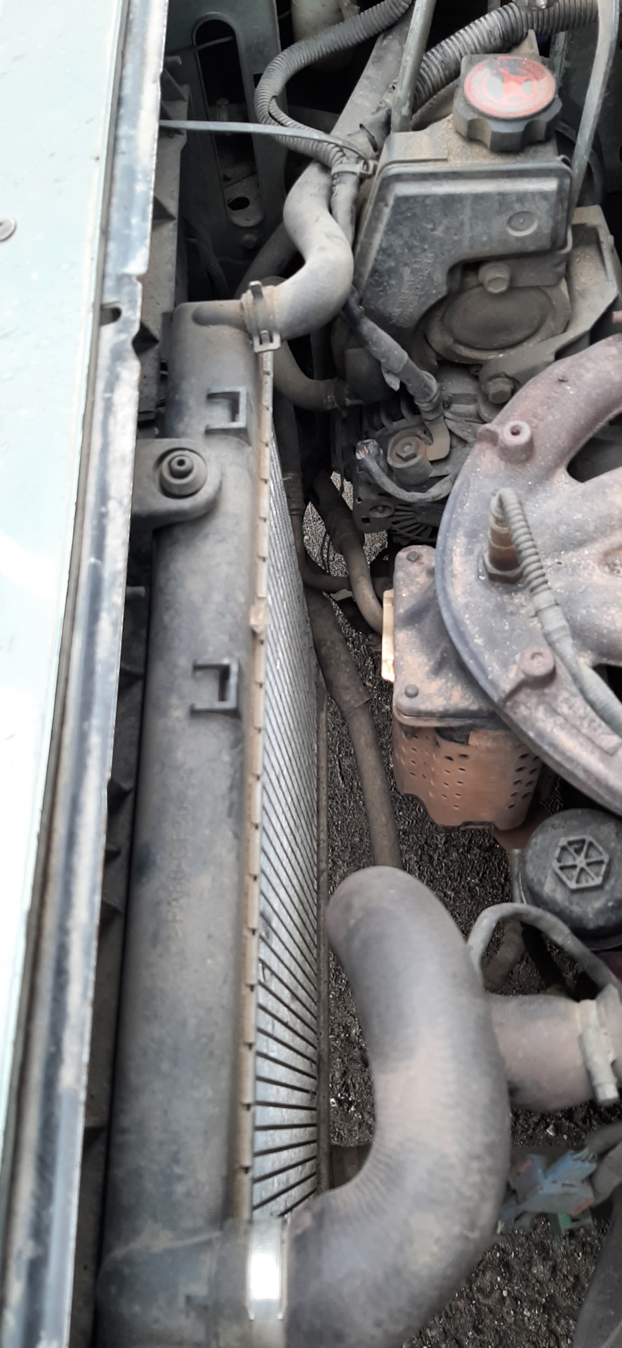

Внизу сварил тройник и в нижний сосок расширительного бочка и вверху шлангом на верхний сосок расширительного бочка.
Артикул не помню

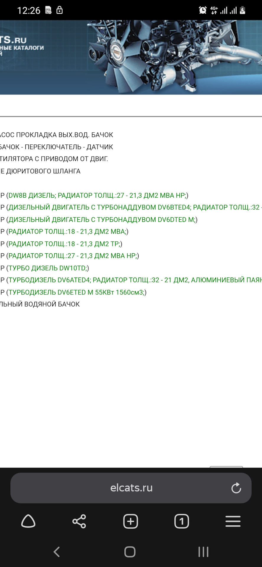

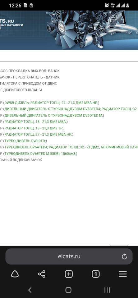

Привет. Там в размерностчх вроде 18 оригинал для бензина а для дизеля 23 или 32 его ширина идет.
Дизельный которы уставил.
Приветствую.можешь подробней инфу написать по поводу радиатора, найти не могу. Артикул. И тд ?
А не подскажешь, он встает нормально? Просто смотрю расположение трубок разное, например та, которая идет тонкая на расширительный бачок

NRF53112
Он с пластиковыми бачками но алюминиевыми паяными трубками сот.
Есть дороже медный но нет смысла его ставить так как в правом нижнем углу радиатор у нас гниет с одинаковой скоростью, что алюминиевый что медный.
На радиатор можно цифры для заказа
