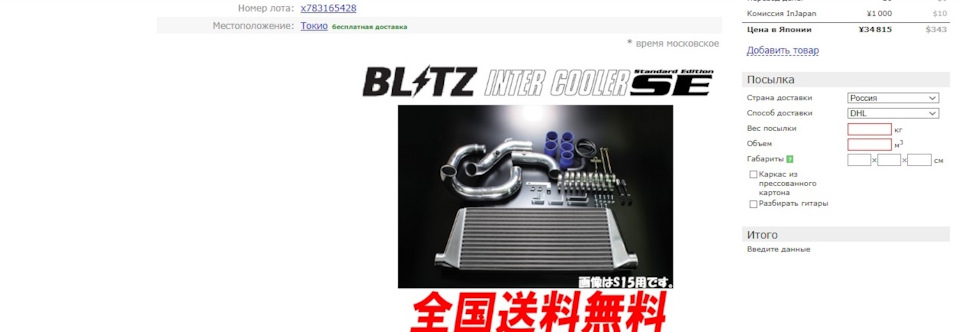

До того были дворники. Но сейчас будет дикая запись о серьёзном тюнинге!))) Был на контракте, по ходу тарился некоторыми ништяками. И среди них — встречайте гостей! — интеркулер Blitz и спорткаталик Sard.
Вообще изначально по закону жанра искал новые оригиналы…))) Все поржали, да?))) Да, ценник на кулёк в Японии около 350 вечнозелёных…
…И за спорткат новьё гуманизм ценообразования оставляет желать лучшего…
Так что из вариантов остался брэнд AJS либо б/у ориги как их позиционируют. Про AJS за кульки не слышал уж очень негативных отзывов, но всё равно хотелось чего-то оригинального. В итоге нашёл в Хабаре толковый комплект с пайпами за 25000 рублёв…

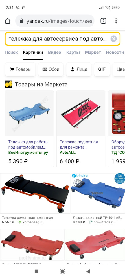

что за мега тележка? У меня слюни побежали.
Тележка огонь!😁 Ещё в планах бампер подшаманить, датчик буста внедрить и будет совсем хорошо.)
Не. Я в прямом смысле)) Что за тележка на колесиках? еще и с выемками под жопу? Тоже такую хочу)) А тюнинг не имеет конца, это состояние души, поэтому тут только удачи)))
А, сразу не понял.))) Тележка из сервака для лежачих работ под машиной.
О четко. Спасибо.
