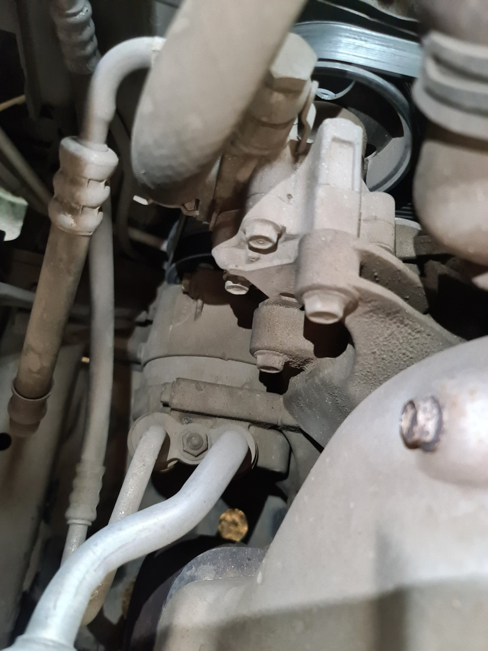

Очень надеялся с кондиционером просто заменить уплотнительные кольца и заправить… подключили манометр… а там есть давление! Я надеялся, что нету… вобщем компрессор сказал: Давай до свидания… Уже началась жара, компрессоры сразу все закончились в продаже, а на оставшиеся торгаши цены не сложат. Буду искать…

По компрессору кондея. Смотри фишку питания. Часто проблема в ней.
Он щёлкает, включается, пытается что-то качать, манометр скачет, а толку нет…
клапан в компрессоре может сдох. частая проблема, недорого стоит.
www.drive2.ru/l/560068959152374195/
🤝 спасибо, покажу кондиционерщикам эту запись
