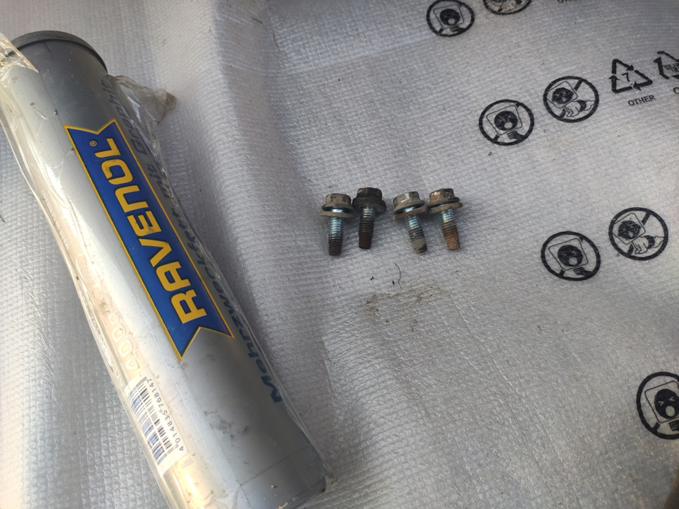

Болты немного поржавели на кончиках. Перед их закручиванием назад смазал резьбу графитной смазкой
