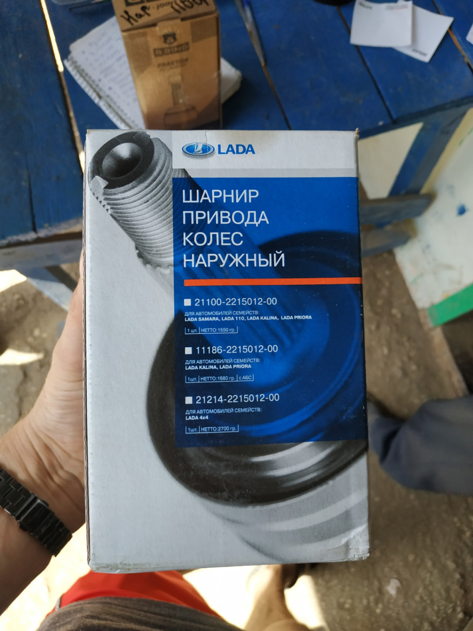

Всем привет!
В общем начались слышны щелчки гранаты при поворотах, не могу понять как определить какая именно и с какой стороны?
Кто подскажет, как и что лучше сделать?
Заходил на рынок посмотрел какие есть производители, но вообще собираюсь ставить заводскую, оригинал так скажем.
Есть отфоткал парочку

Какой пробег?
У меня? 133к
У меня 157т.катаюсь и не обращаю на это внимания что похрустывает, хрустеть стало уже на 40т.
То что в коробке синей, это не сток.
Почему же?
Потомучтоо оригинал это белмаг, именно они запчасти поставляют на конвейер, даже на драйве кто-то писал
Как выглядит этот белмаг?
Гугл в помощь
Ставил оригинал, даже года не проходила, поставил glo, пока притензий нет

И да, ставь вазовский, второй на фото у брата год проходил и затрещал, пыльник был целый, смазка внутри чистая без воды и грязи.
Проверить можно прямо на ходу, но нужен хороший слушатель, выворачиваешь до упора руль влево, или вправо и резко трогаешся с места а помощник стоит сбоку у передка и слушает, потом в крутишь в другую сторону и опять пробуешь резко тронуться с места. Всегда так проверял ниразу не ошибался, недавно отцу так же выявили.
Про шруса пишут что-то вывесить надо и проверять. Погуглить надо. Шруса я себе Лада поставил, напрошлой неделе, на вид добротные. Тот что на фото как-то смущает, упаковка
А у тебя какая упаковка была? За сколько брал?
Я в юлсане заказывал наружние по 1428р и роторы АБС отдельно по 127р. Набить их дело пяти минут, а с двух гранат 400 рублей экономии) На моей коробке написано что комплект наружного шарнира привода…, Это первое что смутило, второе это закорючка маркером, как будто специально замазали штрихкод, ну а ещё начинку надо смотреть, в Гугле нашел фото похожей коробки как на твоём фото, там внутри похоже на паль, шрус без явных следов закалки, гайка блестящая, пыльник матовый…
