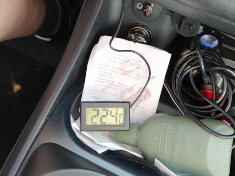

В предверии жарких дней решил попробовать утеплить трассу кондиционера, мне кажется там хорошо теряется холод от горячего мотора.
Купил утеплитель для труб 1м, и за 30мин всё сделал.
Померил термометром.

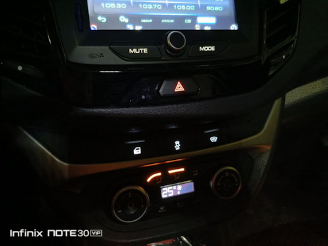

Режимы на климате тоже видно на фото.
Посмотрим как будет справляется в жару.
