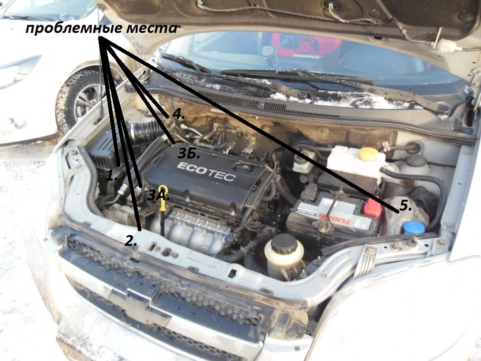

Обобщая материал, который накопил сам и материалы одноклубников решил сделать некоторый путеводитель(или справочник, кому как угодно) по двигателю F14D4(по мере накопления материала будем пополнять)
1. основные проблемные места:
1.и 2. трубки кондиционера
3а и 3б впускной и выпускной электромагнитные клапана фазорегулятора
4. датчик кислорода
5. ЭБУ
В ходе монолога также укажу на вопросы обслуживания данного двигателя

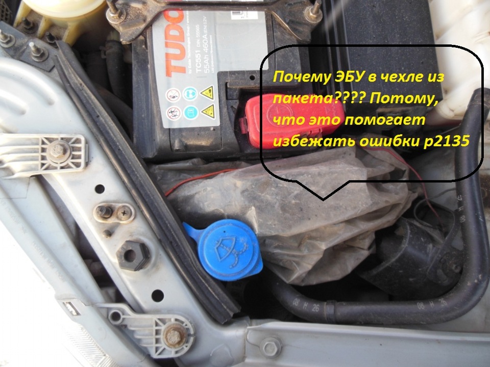

2. начнем с пункта 5 ЭБУ:

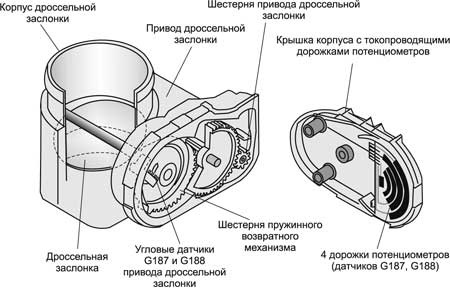

Загорелся "ЧЕК" диагностика выдает ошибку р2135
Это ошибка корреляции датчиков положения дроссельной заслонки(ДЗ). Теперь по сути проблемы:
Дроссельный узел содержит в себе датчик(два датчика обьяснение далее)который приоткрывает заслонку, второй датчик является дублирующим, но ЭБУ показания считывает с обоих при определенном проценте разночтений(процент разночтений в ТИСе не описан) по показаниям ЭБУ выдает ошибку и типа уходит в аварийный режим(код ошибки 2135). Но не стоит торопится менять дроссельную заслонку, для начала надо почистить колодки разьемов на ЭБУ и на дроссельной заслонке.

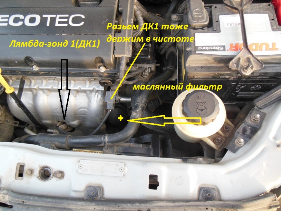

Из-за щели между фарой и капотом влага попадает прям на разьемы ЭБУ, поэтому после чистки чтобы избежать подобной ситуации, я накрыл ЭБУ пакетом
разьем который находится на ДЗ примерно находится здесь, также может нуждаться в чистке контактов так как влага на него летит снизу из щели за двигателем.

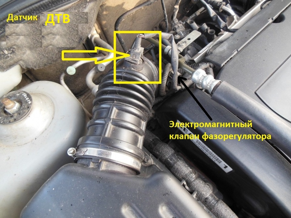

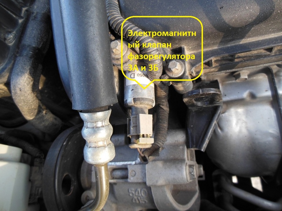

3. Электромагнитные клапана фазорегулятора 3А и 3Б (на фото) и предпосылки к замене шестерен механизма. Ошибка р0012
При появлении признаков "дизеления" при работе двигателя необходимо обратить внимание на эти электромагнитные клапана. Обычно далее начинается выскакивание "чека" — код ошибки — P0012, а так же двигатель начинает "дизелить" на стадии прогрева, а потом и постоянно. Более детально диагноз проверяется отключением питания от контактов регулирующих клапанов. Для решения данной проблемы с начала пробуем провести чистку электромагнитных клапанов
Тема о чистке aveoclub.info/forum/ipb.h…52&view=findpost&p=239082

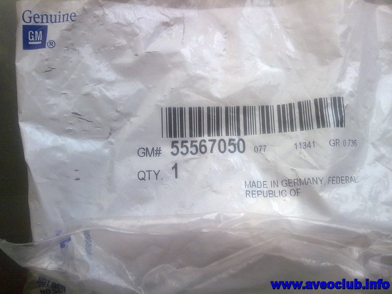

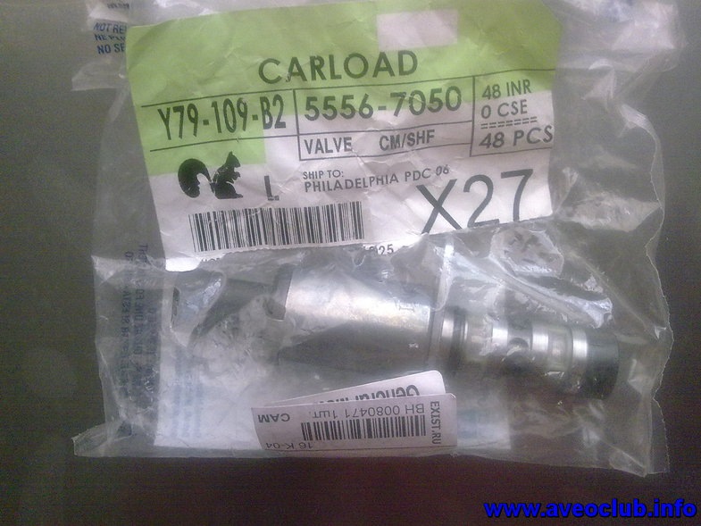

Если данные мероприятия результатов не дали то необходимо произвести замену электромагнитных клапанов. Код новых,
модернизированных клапанов — 55 567 050 или 12 35 299. Клапана меняются очень легко, нужна только удлинённая головка ТОРЕКС Е8
Примечание: Клапана между собой взаимозаменяемые
цена 3100 р. за 1 шт.

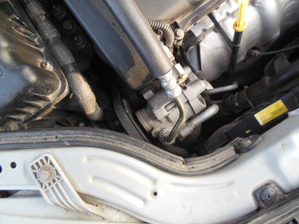

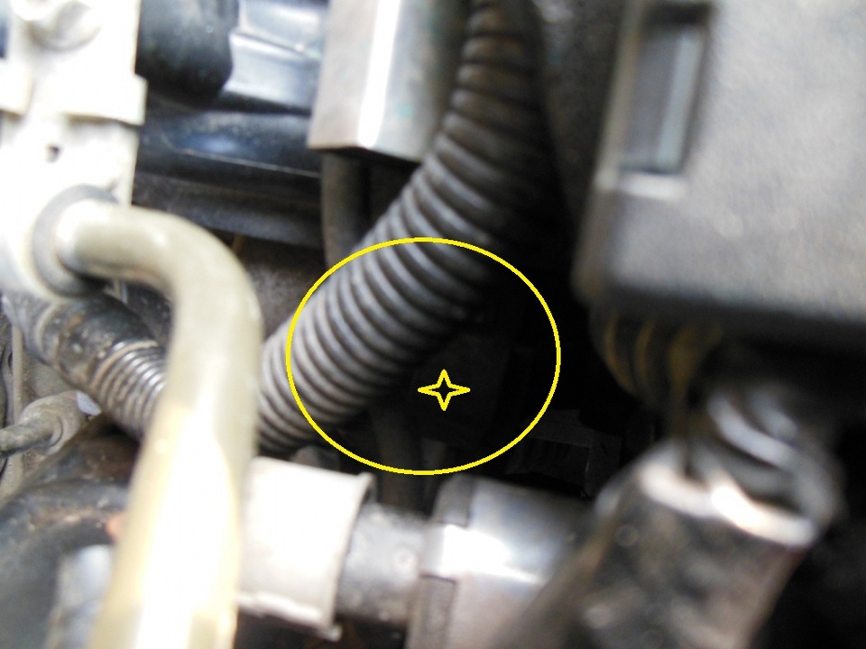

5. трубки кондиционера

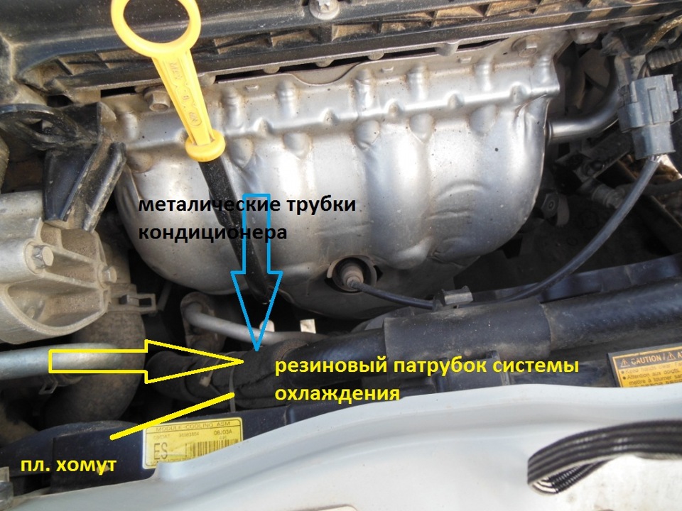

Очень "нежные" трубки кондея, настолько нежные что их начинает перетирать что ни поподя. Таких мест два
5.1. сразу за радиатором патрубок системы охлаждения норовит перетереть одну из трубок
решение на фото, пластиковым хомутом подтягиваем трубку к радиатору

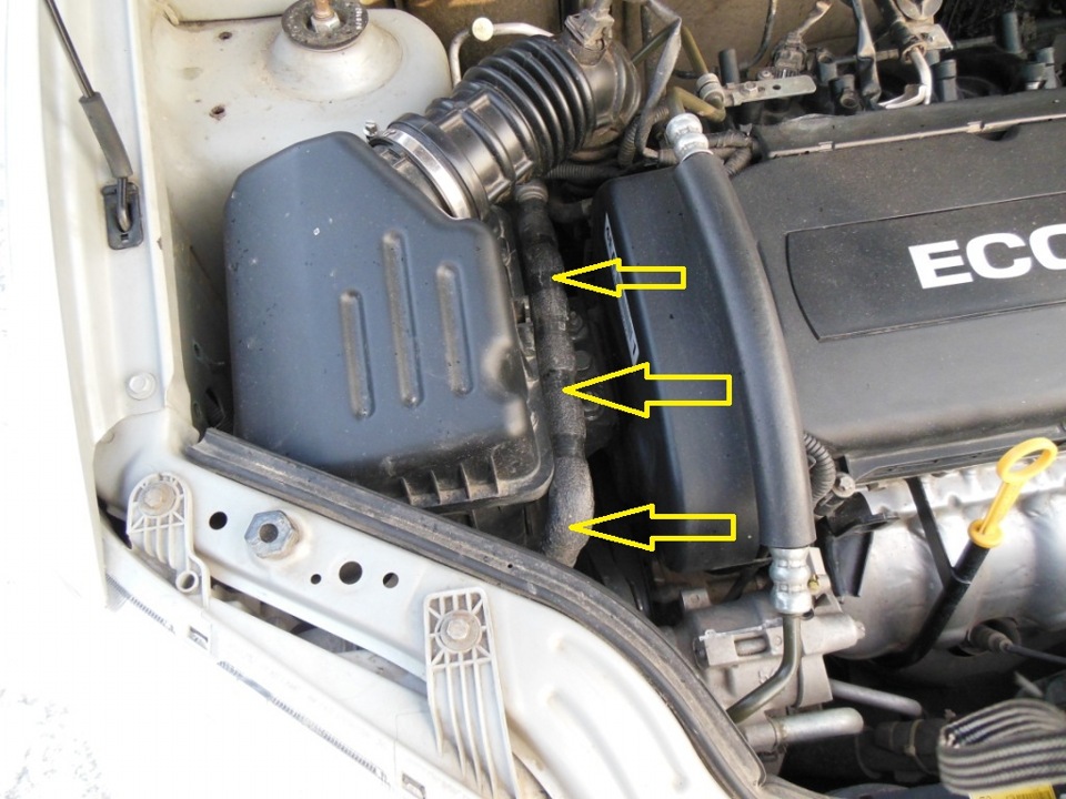

5.2. корпус воздушного фильтра протирает сначала резиновый кожух, а потом и саму трубку
тут поможет замена мягкой пористой резинки на более прочный изолирующий кожух(вариант на фото)

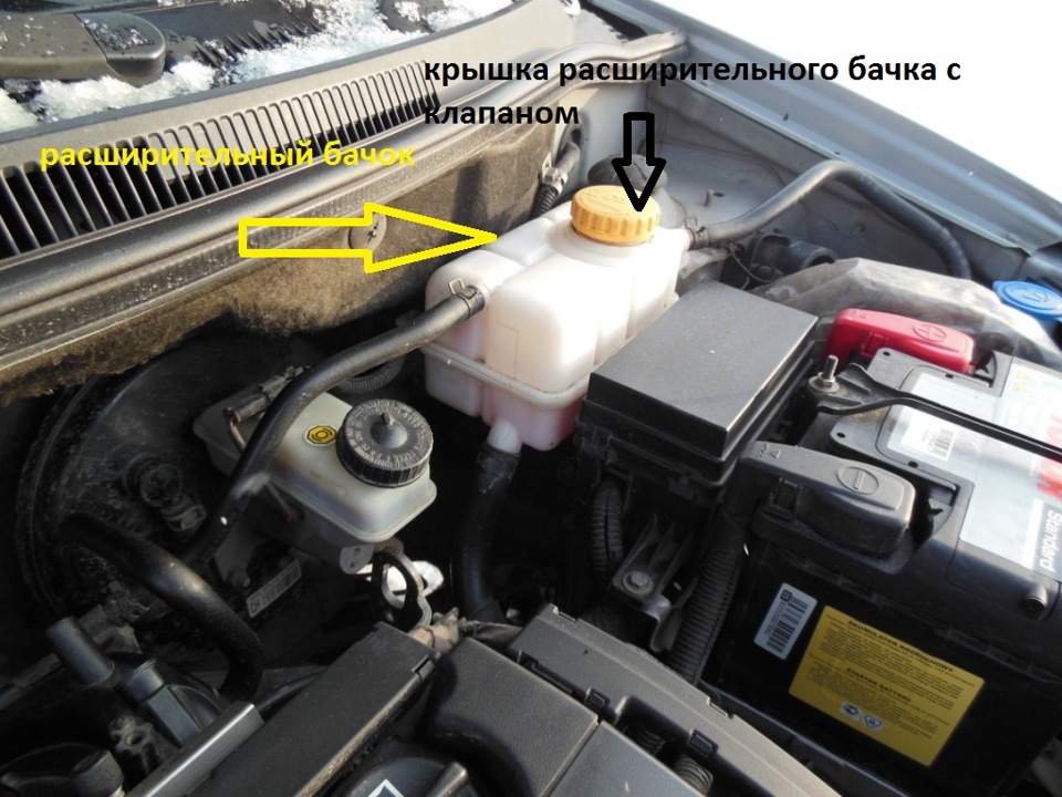

6. Расширительный бачок и крышка бачка с клапаном.
Со временем клапан в крышке начинает залипать и это приводит к разрушению бачка(излишнее давление)
Первые признаки — падение уровня охлаждающей жидкости(ОЖ) или частое закипание.
Если не разрушен бачок то меняем только крышку, если падает уровень ОЖ то первым делом проводим рукой по нижней части бачка и если она влажная от ОЖ(имеет сладковатый привкус) то назревает замена и бачка.
Вот тема по замене с фотами умершего расширительного бачка: aveoclub.info/forum/ipb.h…22&view=findpost&p=246812

Приветствую! подскажите пожалуйста по ошибке 0012. Перебирали двигатель, после сборки высветились ошибки 0012, 0026 и желтый уровень масла чуть позже, при этом в двигателе с маслом все норм. Масло чуть позже пропало, поменяли местами электромагнитные клапана, ошибка 0026 пропала осталась 0012, в момент сброса этой ошибки двигатель сразу же перестает дизелить и выравнивается ровно до следующей перезаводки, заводим трогаемся и тут выскакивает ошибка вместе с дизелем. Клапана промывали, шестеренки меняли не так давно вместе с этими клапанами 20 000 не прошли.
Подскажите, как проверить клапана? снимать с них клеммы нужно в момент дизиления двигателя? и если звук дизеля пропадает значит клапан под замену, я все правильно понимаю?
И еще вопрос, может ли эта ошибка быть как то связана с неправильной установкой шестерней распредвалов или это ошибка 0012 связанна только с клапаном? Клапана проверяли от АКБ вроде щелкают.

Добрый день!
Не подскажите артикул данного патрубка?
Находил похожие, но не факт что он. Реально ли приобрести новый без пластиковой перемычки? Т.к. цены по факту на него космос.
И подскажите существуют ли качественные альтернативы неоригинальным патрубкам?
Альтернативы я на тот момент не нашел, код патрубка где-то в бортовике мелькал но где, наверное и не вспомню посмотрите прошлогоднюю тему про замену радиатора кондея

Добрый день!
-Ссылка в п.4.1 не работает
-Вы ничего не написали про ДТВ, только картинка
Спасибо за статью. Очень полезно и познавательно!
Там ссылка на форум видимо он не работает, дтв это датчик расхода воздуха когда делал немого его не так назвал там только контакты почистить
привет!чистил просто оба разъема на ЭБУ?У меня вроде все сухо чисто, комп показывает различные данные на режимах, типа дроссель…больше по поводу этой ошибкт р2135 ничего не может быть?
Разьем на самой ДЗ шестиконтактная фишка
