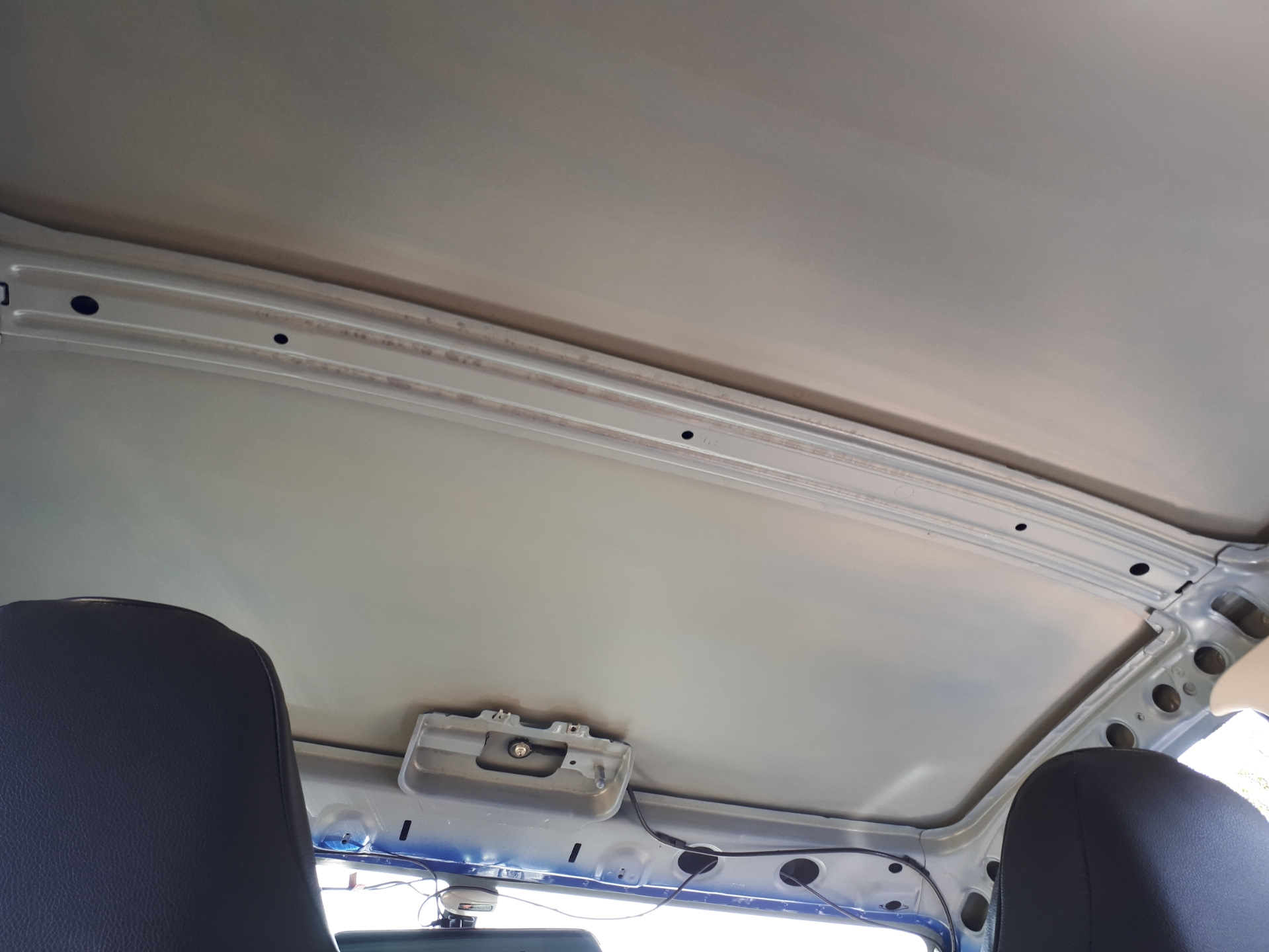

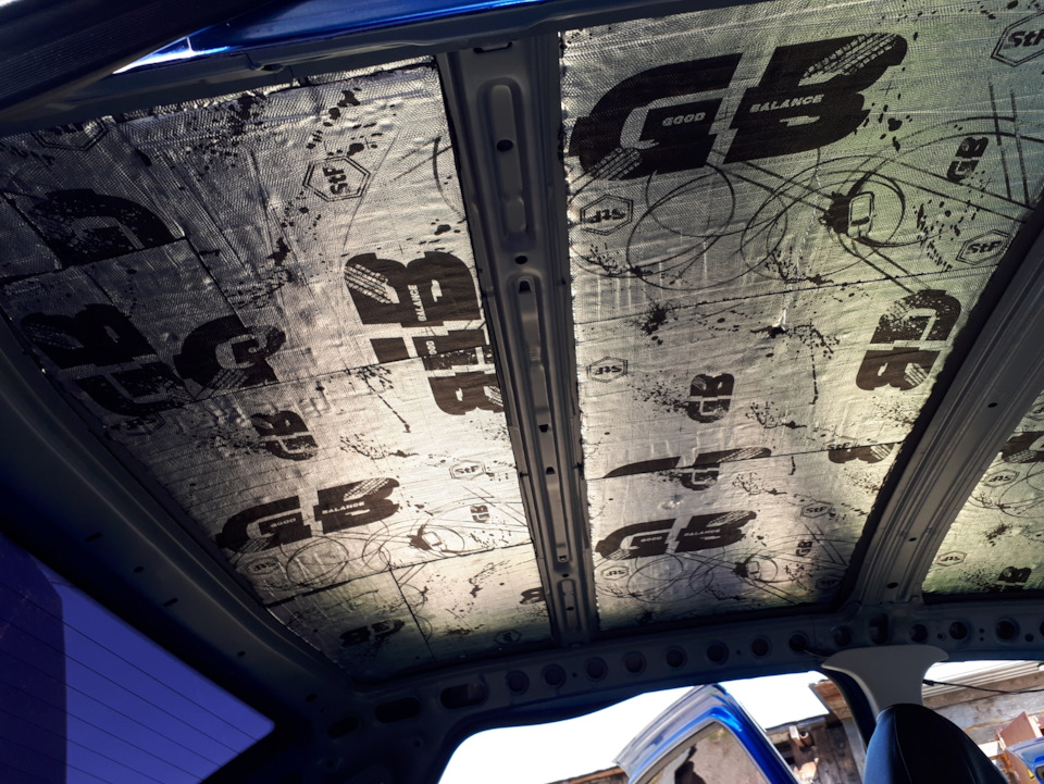

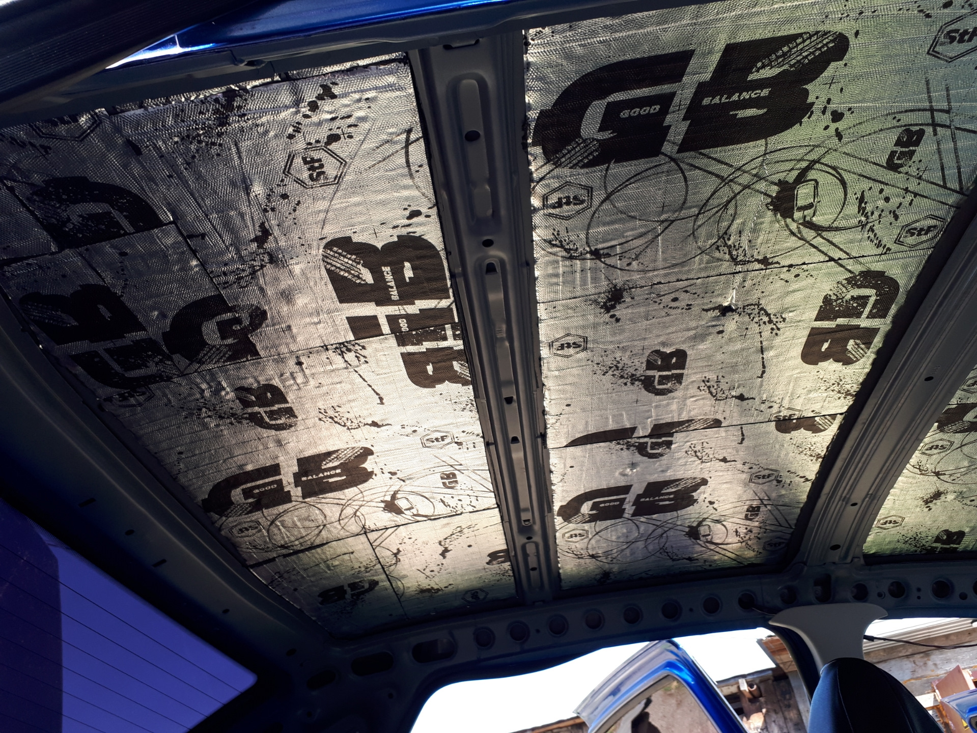

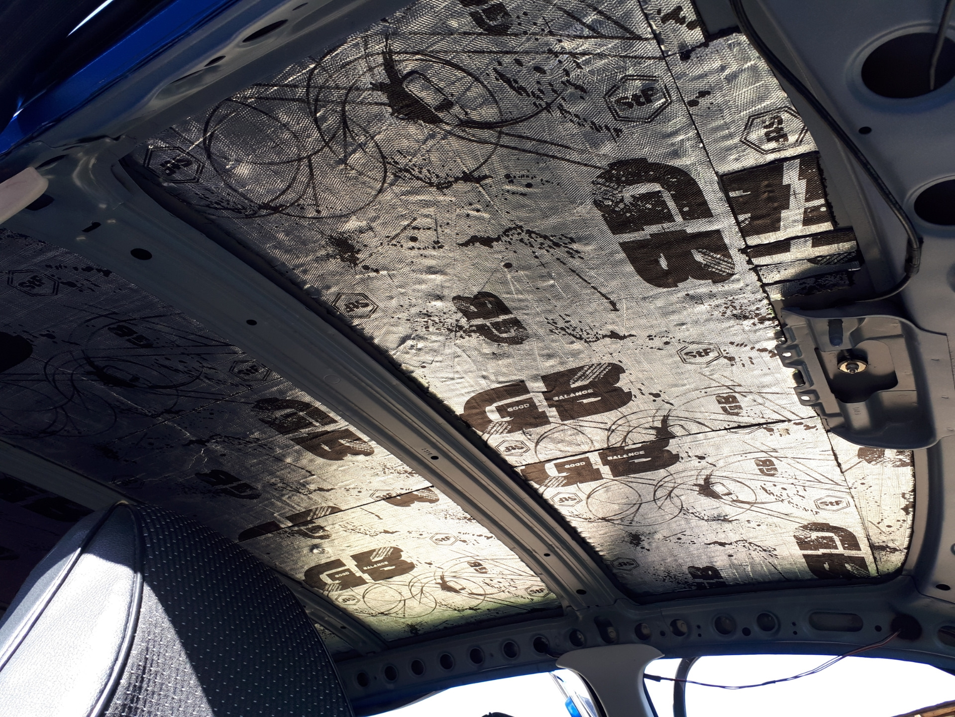

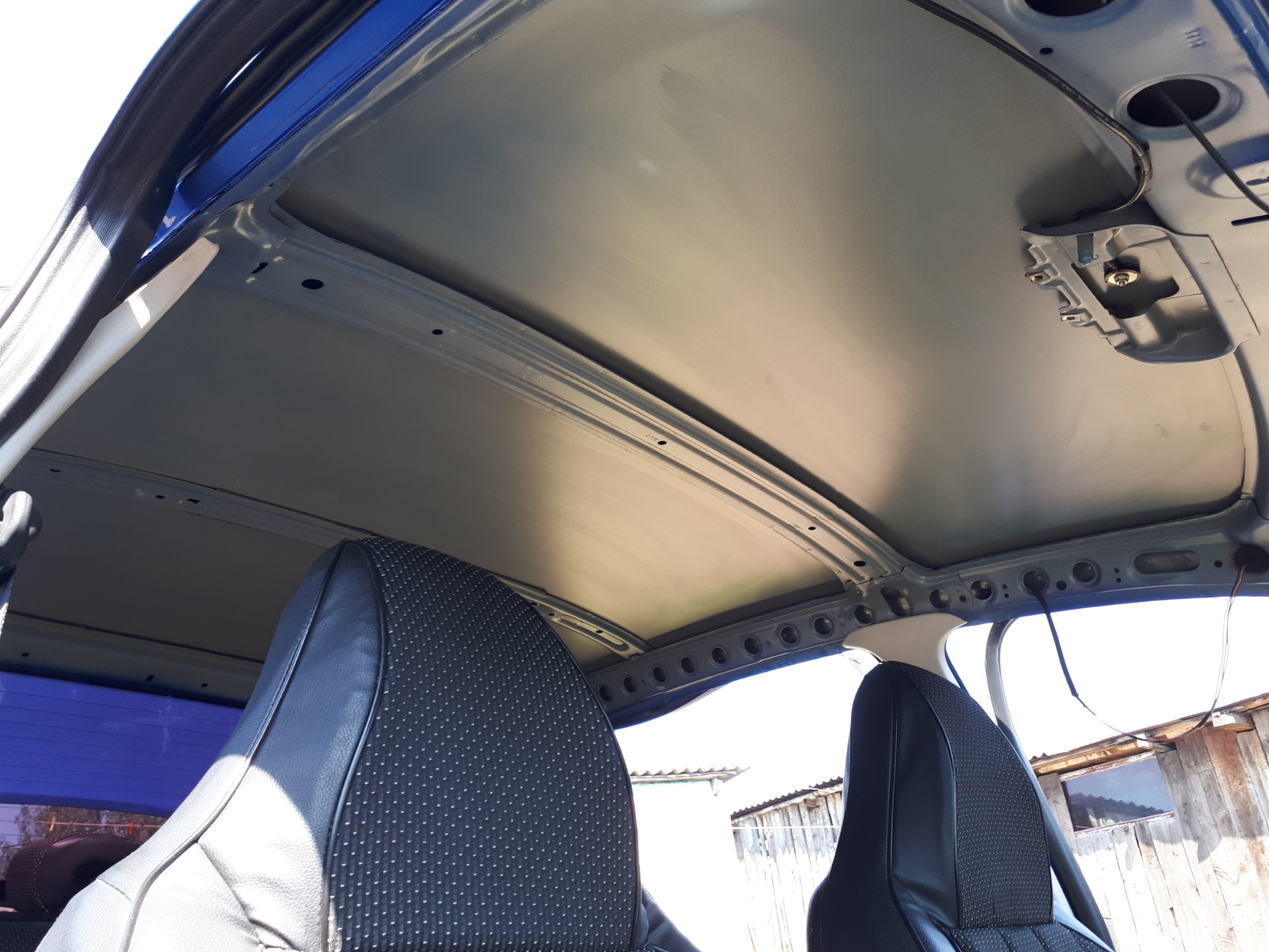

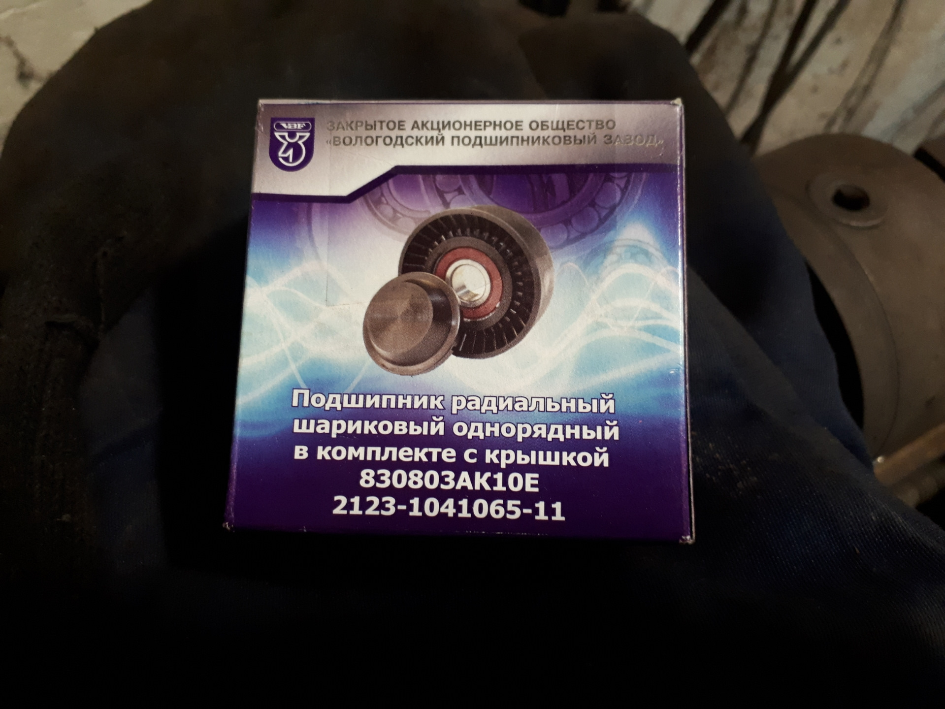

Настали жаркие дни, решил сделать виброизоляцию крыши, не нравился мне стук дождя по крыше, вообще никак. Купил 10 листов 570*350*3мм и прикаточный валик. 3мм для крыши оказалось много, но хуже не будет. Клеил только большие открытые площади, ребра жесткости не заклеил. Ушло 5 листов. Обезжирил спиртом. Результатом доволен, эффект есть. Всю зиму ездил с щелкающим тросом сцепления, всё таки заменил. Немного шумел натяжной ролик ремня генератора — тоже под замену. Едем дальше.
Запчасти на фото: 830803AK10E, 2123104106511
