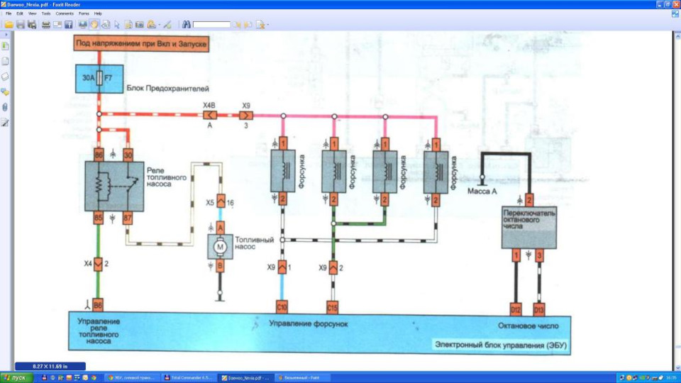

добрый день нет питания форсунок на разъеме жгута форсунок был перегоревший предохр-ль 17 заработал бензонасос на разъеме "-" есть но "+" нет при старте. подкажите где искать "+"?

Если нет искры — проверяй ДПКВ, он так же и на работу форсунок влияет
Искра есть?

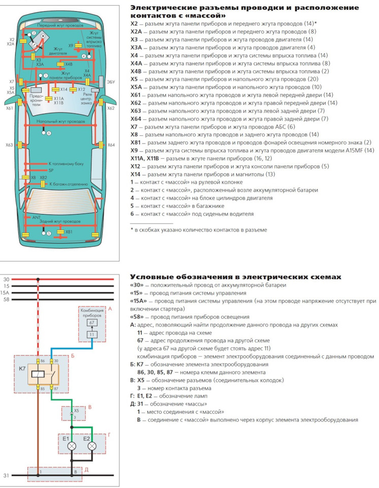

Жгут проводов с разъёма x4b до x9 (на последнем как я понял нет +).
C f7 до x4b потом до x9
Жгут смотреть надо. ЭБУ управляет форсунками (минусом), а + приходит через f7 с КГ.
Я подумал эбу управляет плюсом
скорее всего в ЭБУ полевики n-канальные для управления нагрузкой стоят. Поэтому минусом.
Получается общий провод это плюс парные провода минус
там 2 минуса так как 2 канала управления форсунками с ЭБУ (1-4 форсунка) (2-3 форсунка).
Прозвонил провода до эбу все цело прозванивается. Может эбу крякнуть и не выдавать управляющие сигналы?
а + до форсунок точно доходит ? Ты минус можешь и не замерить мультиметром, там же форсунки открываются импульсами. Когда машина не работает (не заведена) то форсунки от минуса отключены и не будут прозваниваться. А когда работает то там импульсы (по идеи там надо осциллографом смотреть). Может такое быть что одна форсунка у тебя в коротком и садит сигнал эбу на землю.
Нет ч прозвоннил до разъема эбу с10 и с15 пробовал полатт импульсы с аккумулятора мотор завдиться вставляю в разьем х9 даже нет схватки
Может и такое форсунка садить импульс? Это можно мультиметром проверить?
а чек горит ? Может как выше советуют дпкв неисправен ? Поэтому эбу м не даёт импульсы на форсунки. А так форсунка это обмотка которая при подаче напряжения создаёт эл. магнитное поле которое двигает шток. По идеи можно прозвонить мультиметром в режиме проверки сопротивления. Сравнить все 4 показания.
У меня установлен газ 4 поколение авариино заводился день ездил а второй день перестал проверил газо комп програмно газовая карта стерлась наверно изза авариного запуска думаю.чек не горит. Все ыорсунки работали я сам чистил кустарным медотом подавал карб под давлением баллончика запитывая форсунки чистил пока струя нормально не станет. И не один раз так чистил. Всегда нормально заводилась.

На Х9 при включения зажигания +12В есть видимо импульса нет с ЭБУ.
Попробовать прозвонить все форсунки мультиметром (сопротивление) сравнить. По очереди отключать форсунки и смотреть.
Это для чего? Попррвал иммитировать импульс в ручную двига работает не стабильно так как в ручную не точно подаешь импульс. Может что изза датчиков пропасть импульс хотя искра есть.
да. может из за дпкв. Но тогда должен чек гореть.
да и f7 почему сгорел. в его цепи бензонасос и форсунки.
Короче компьютерная диагностика выявить неисправность? Методом тыка не охота выявлять неисправность.
Тут к электрику толковому надо. Тем более ещё и газ стоит. Получается что эбу не даёт импульс на форсунки а вот почему это хз. Чек не горит. А сама лампочка чека загорается при включении зажигания ?
Да если снимаю датчик температуры воздуха на гофре то горить чек
Можно проверить без форсунок просто светодиод подключить. Он будет мигать в так посылаемым импульсам с ЭБУ.
Ок попробую так тоже вариант проверки
Enzik174
Добрый день вновь по этой теме проверил саетодиодом разьем 1ой форсунки светолиод моргает но тускло не так ярко как 12 вольтах? Где посоветуетк копаться?
