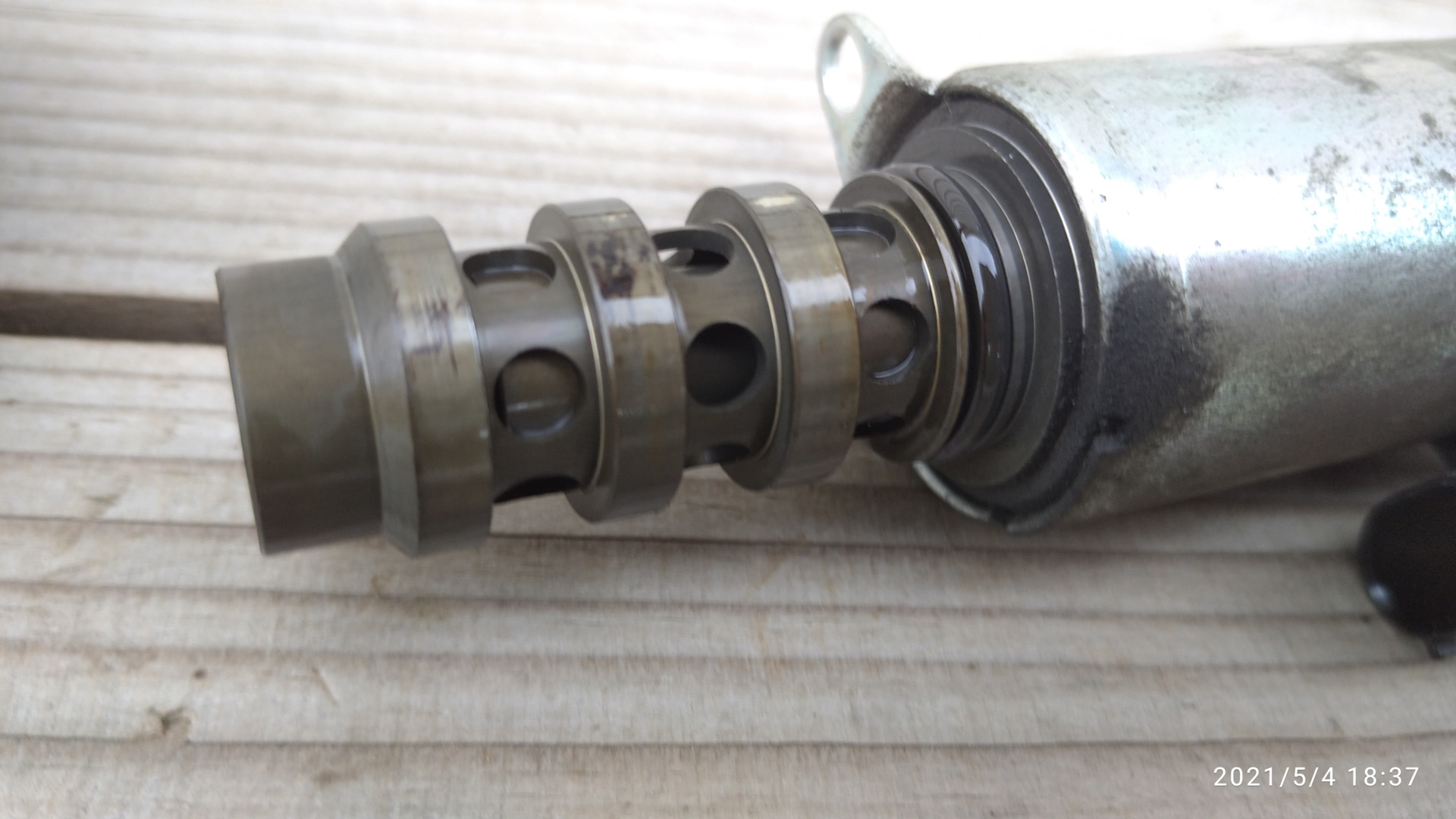

Началось, с того, что подскочил расход бенза а вида сказала, что ECU-614B
клапан управления выпуском приехал. Я заменил его на бэу, с разбора, и расход упал. Собрал волю в кулак и придушил жабу, точнее вступил с ней в переговоры и порешал вопросики…

Сколько обошёлся бу клапан vvt?
У меня тоже переодически выскакивает эта ошибка!
1 490 ₽ :) Снимал, разбирал, промывал, не помогло.
