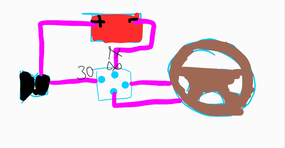

Всем привет! Решил я в один день посмотреть почему не работает сигнал в тачке, прежде посмотрел видео частых поломок и полез смотреть. Каково было моё удивление когда я понял что сигналить то и нечем 😁. Сходил в магазин, купил таблетки парные, снял решётку и понял что крепления то нет, нашёл две пластины и приколхозил как мог. Дальше начал искать провод, нашёл один клемник 2х контактный но думаю что это не он, да и не прозванивается он на реле, решил прикрутить новый. Остался вопрос как его подключить правильно. На ютубе про такого рода действия я ничего не нашёл, на форуме тоже нет. Сказал схему подключения к реле и засунул прям так на прямую но что то сомневаюсь в схеме, в нете на нашу машину то мол к 30 подключать то 87, хотя встретил и 85, контакты.
Если у кого европеец и знает правильную распиновку буду рад если скинете!
Также может подскажете какой провод на них идёт, где искать нужно. Может он есть, просто не вижу.

Я разобрался, но провода не нашёл которые выходят с реле, кинул на прямую через предохранитель на всякий случай. У меня сделано так, на реле в 87 контакт приходит минус (-), то есть с дудок нужно кидать провод на акум, второй подключать в 30 контакт реле. Простите за качество рисунка🙈, но на телефоне по другому не смог😁.
На 4 контактных реле, два контакта управляющие и два силовые. Если взять нормально розомкнутое реле и подать сигналы на управляющие контакты то, силовые контакты замкнутся и участок 30-87 можно рассматривать как провод. Что по нему подавать(+ или -) значения не имеет, так же не будет разницы где будет источник, где потребитель. Но, общепринято, что 30 источник, 87 потребитель.
Спасибо за информацию! Тогда осталось понять где подключить 👍🏻🙂
Можно попробовать найти мануалы на mmc-manuals.ru, по идее там должна быть схема проводки. Так же можно попробовать скачать приложение carmin std и поискать там.
П.с. если в районе морды нет, я бы посмотрел перед левым колесом или где-то там, но это не точно
Мне достаточно понять одножильный он или двух, ещё цвета их, все остальное прозвоню. На счёт где скачать мануал СПАСИБО БОЛЬШОЕ!
Родные провода на сигнал с двух сторон морды с силиконовыми наконечниками, управление минусом .
На сайте только 9 есть, 8 нет 😑
Надо искать в разделе "старые"
AlexandrP91
mmc-manuals.ru/manuals/old/galant/Galant_1997-2001_Electrical_Wiring.zip
👍🏻🙆🏿СПАСИБО❗❗❗❗❗ буду смотреть
